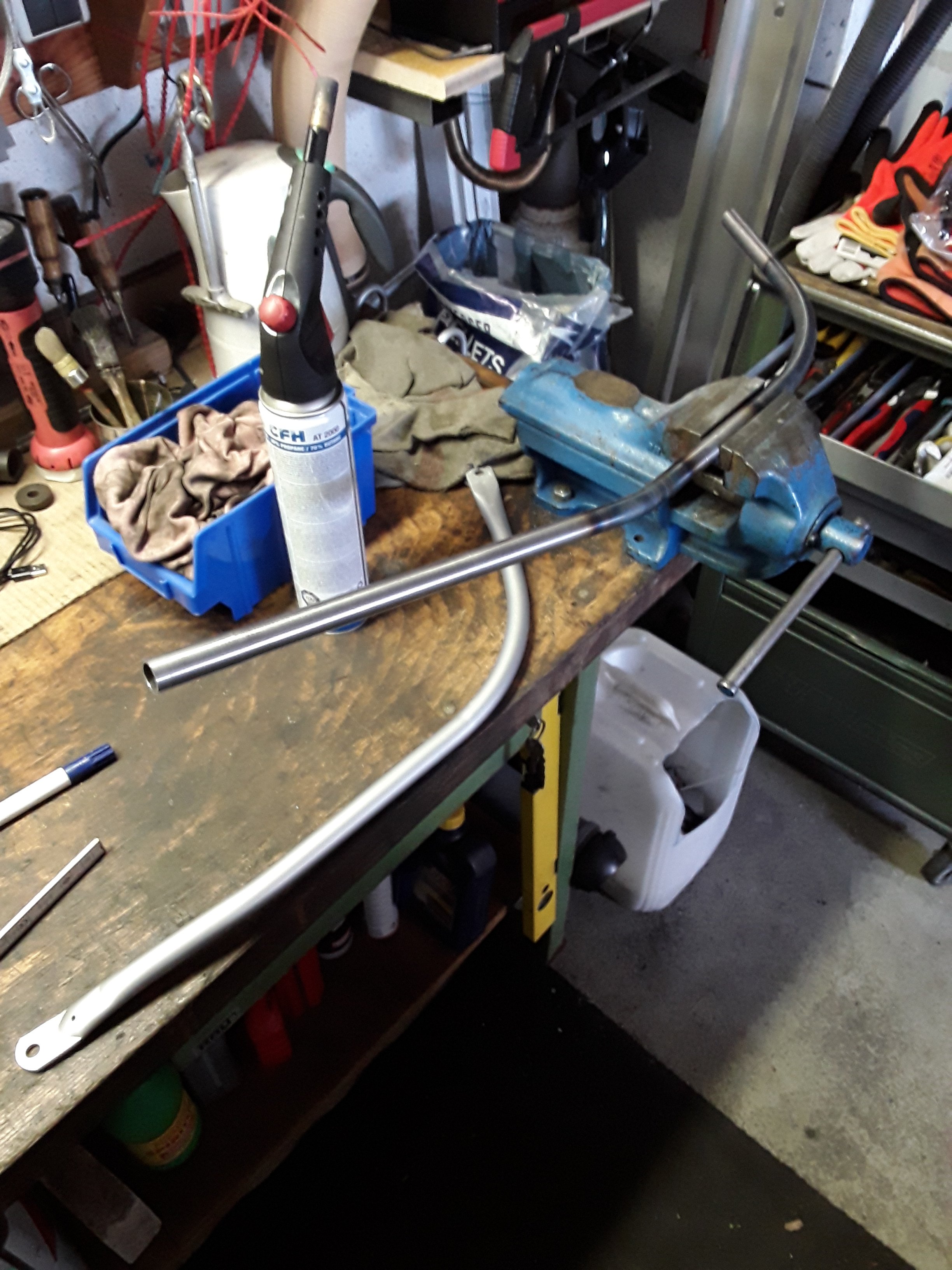

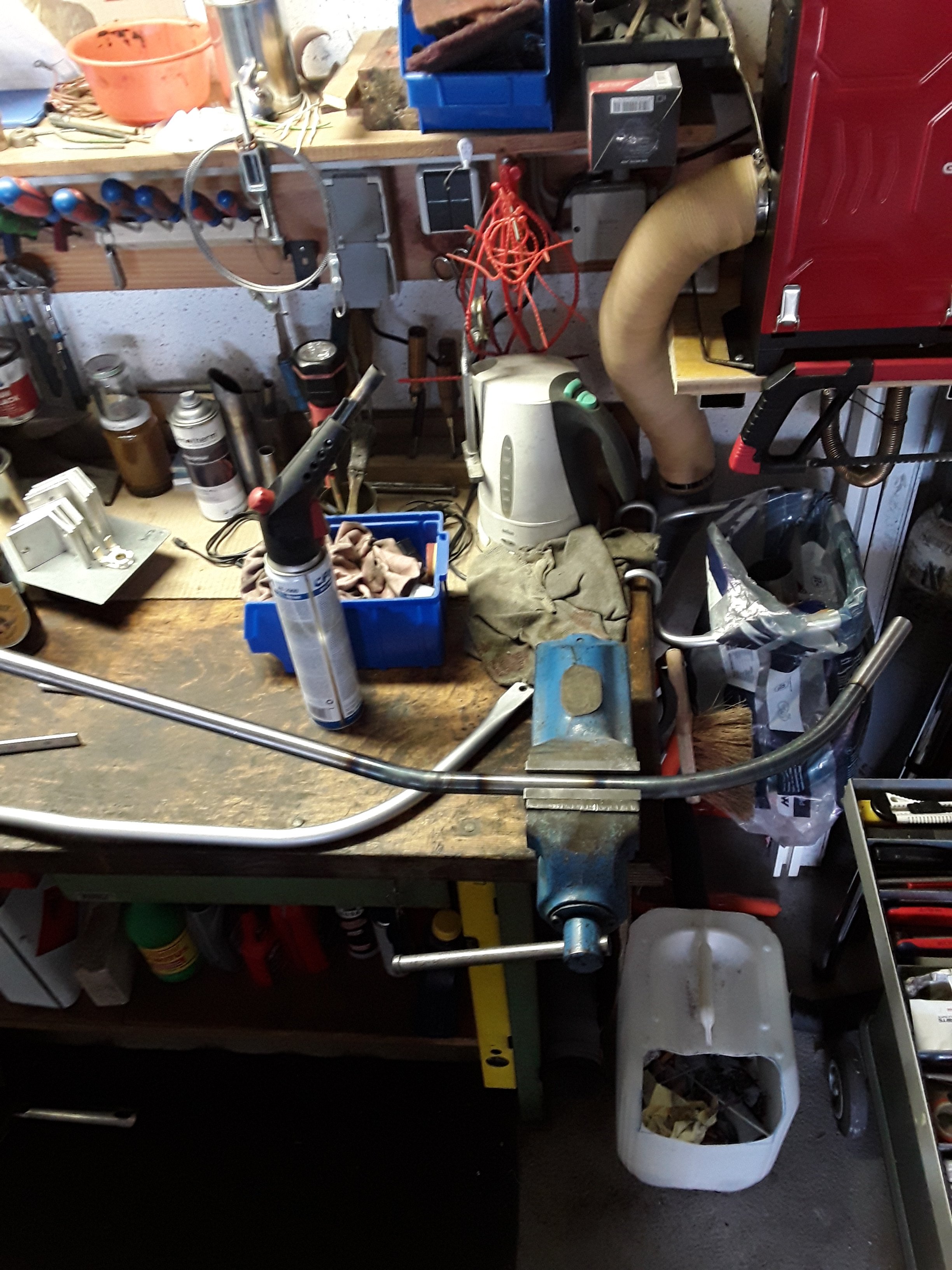

Da mein einer Unterzug nicht mehr auffindbar ist muss ich einen Neuen machen!:(

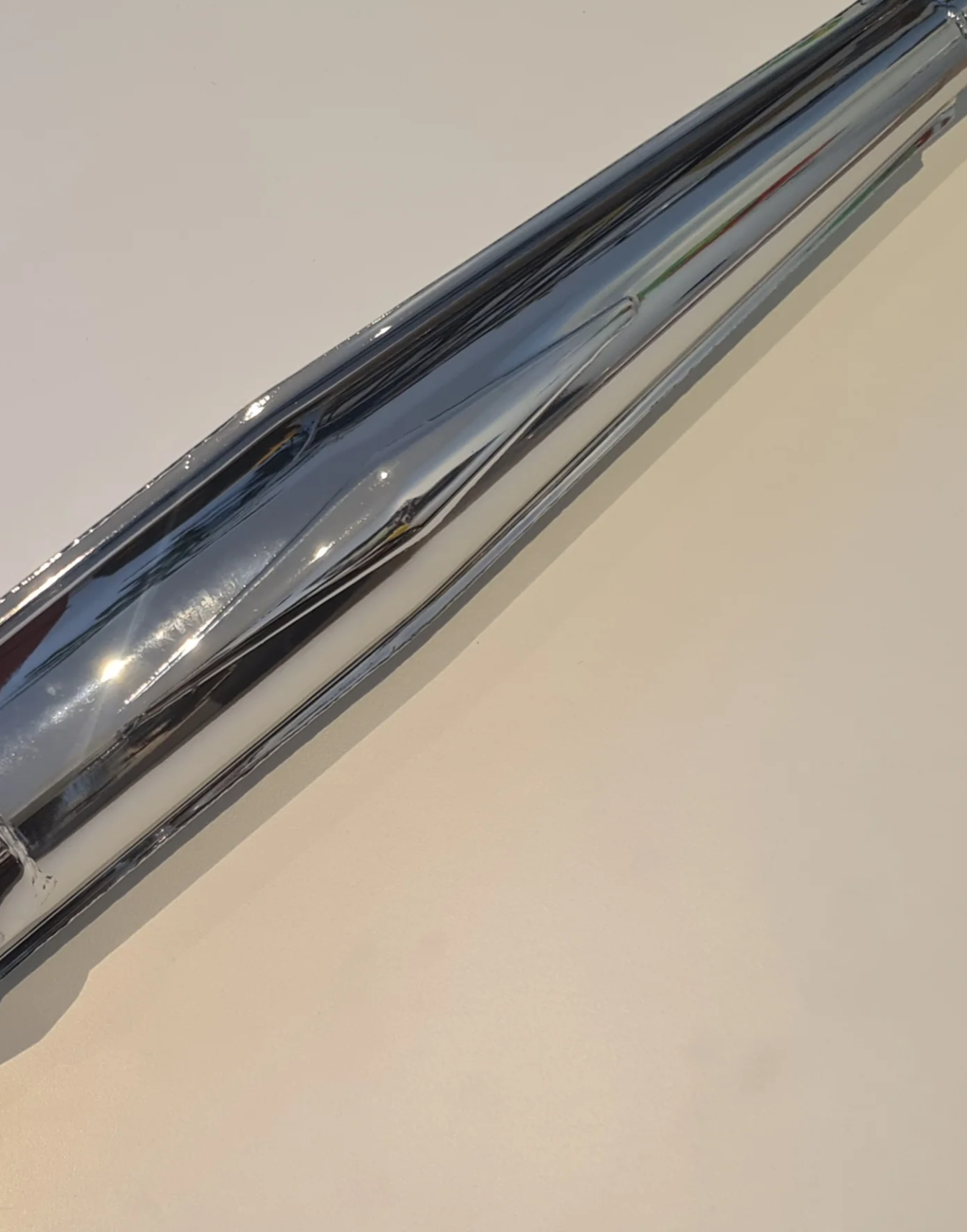

Das dürfte doch ähnlich sein:
Für mich als eher gemütlicher Fahrer und ein bisschen Schaltfaul ist der Jamarcol nichts.
Da muss man die Kiste immer stark hochdrehen lassen das sie in den Resobereich kommt.
Ich bin mit dem Rautenauspuff mit Prallblech besser bedient. Hat zwar leichte Einbußen bei der Endgeschwindigkeit, aber dafür ist das Leistungsband breiter.
Werd mich die nächsten Tage mal ein bisschen mit der Krümmerlänge und den Innereien des Rautenauspuff spielen.
Original Rautenauspuff /Krümmer Einschubtiefe 27 mm.
Wahrscheinlich wegen der Optik. Ist ne Raute auf der Außenseite.
