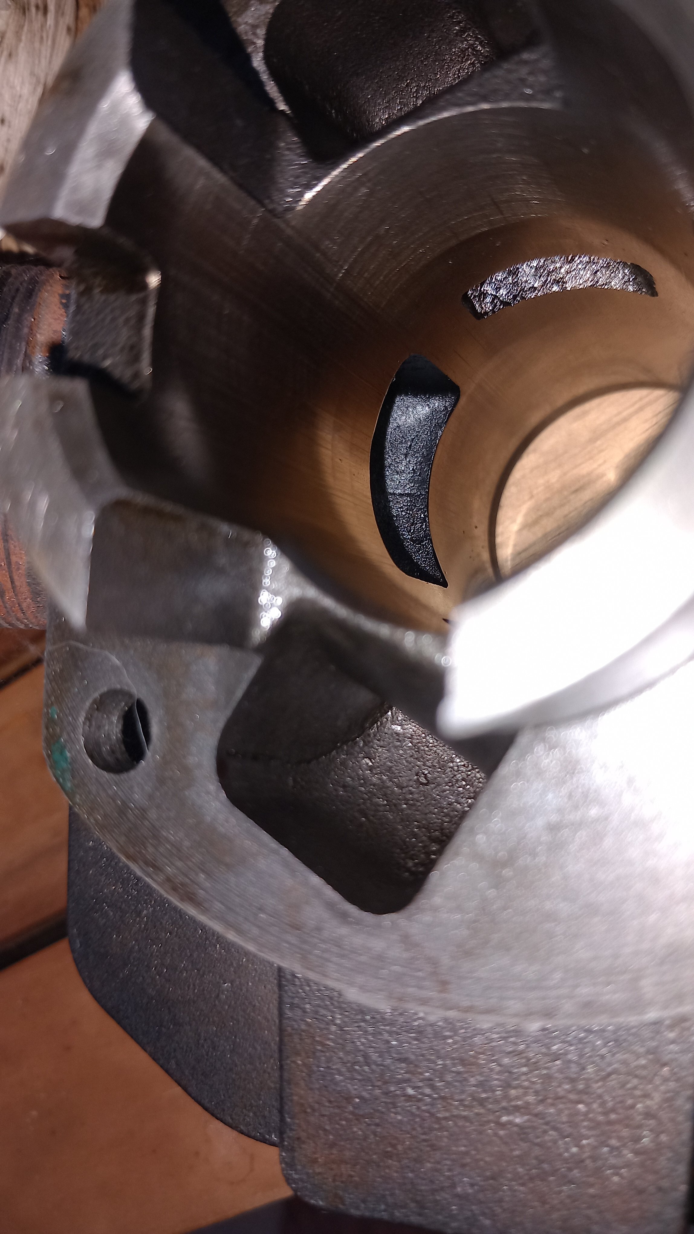

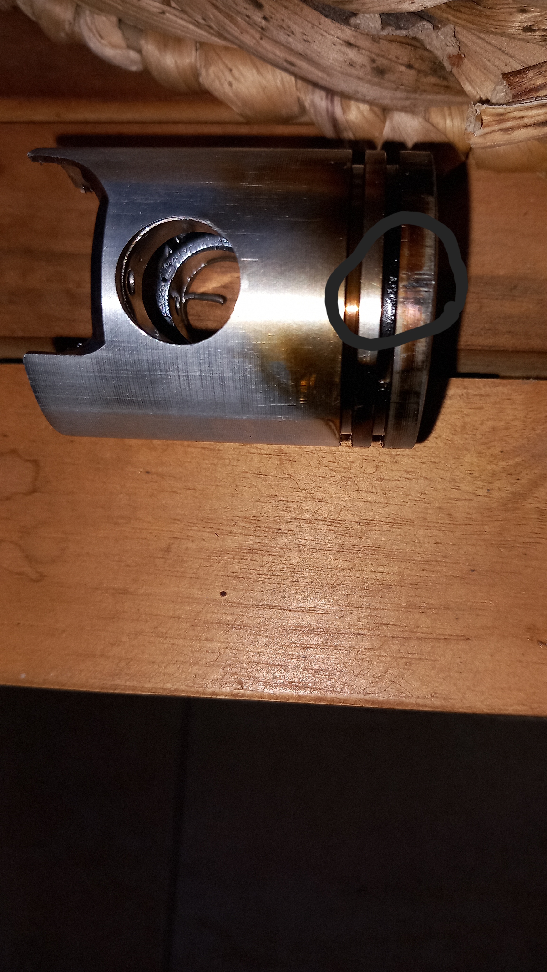

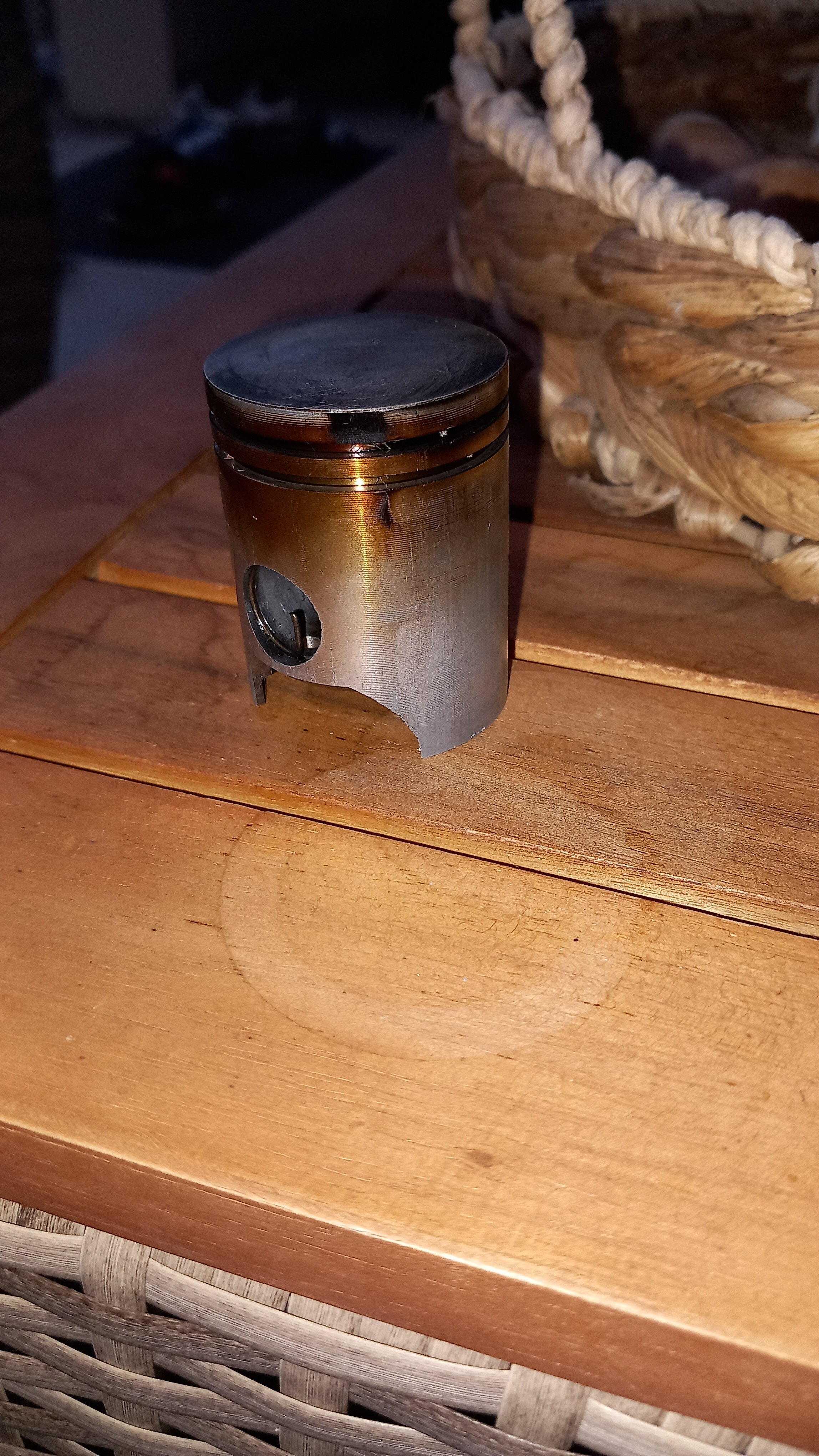

Hier die Bilder von Kolben und Zylinder.
Sorry für die schlechte Qualität, aber ich denke man kann es relativ erkennen.
Es sind auch deutliche Schmauchspuren unterhalb der Kolbenring Nut zu sehen .

der kolben am foto hat fast rundum verbrennungsspuren.
demnach kein neuer kolben in einem alten, ovalem zylinder.
da gibts dann nur noch zwei möglichkeiten:
der zylinder zu gross, oder der kolben zu klein!
der kolben hat ja noch an einer stelle oben etwas abrieb.
wenn man sich den schlecht verarbeiteten zylinder ansieht,
hat der kolben mit dem "kippeln", das verarbeitungs problem,
selbst und mit nachdruck gelöst.

OK, die Bilder haben mir gefehlt....
Schleif den alten Kolben bei, achte vor allen Dingen auf die Ringnut. Neue Kolbenringe drauf und der Kolben wird es noch lange tuen. (So jetzt können alle aufschreien ).
Der obere Kolbenring hat an einer Stelle mal festgeklemmt. Wenn du den Kolben wieder verwendest, solltest du dieser Stelle besondere Beachtung widmen. Das würde auch das Rasseln erklären und auch den "Blow by". Das Tragbild des Kolbens sieht sonst aber gut aus, weswegen ich eine "Reparatur" versuchen würde. Auch solltest du mit den neuen Ringen das Kolbenring Stoßspiel im Zylinder vor der Montage prüfen.
