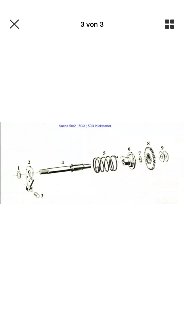

Ich habe meinen Motor zerlegt und mich gewundert, dass diese beiden Scheiben (9) nicht verbaut waren.
Hat das einen Grund oder soll ich diese nachträglich einsetzen?
Hat eventuell jemand eine Idee wo ich diese herbekomme?

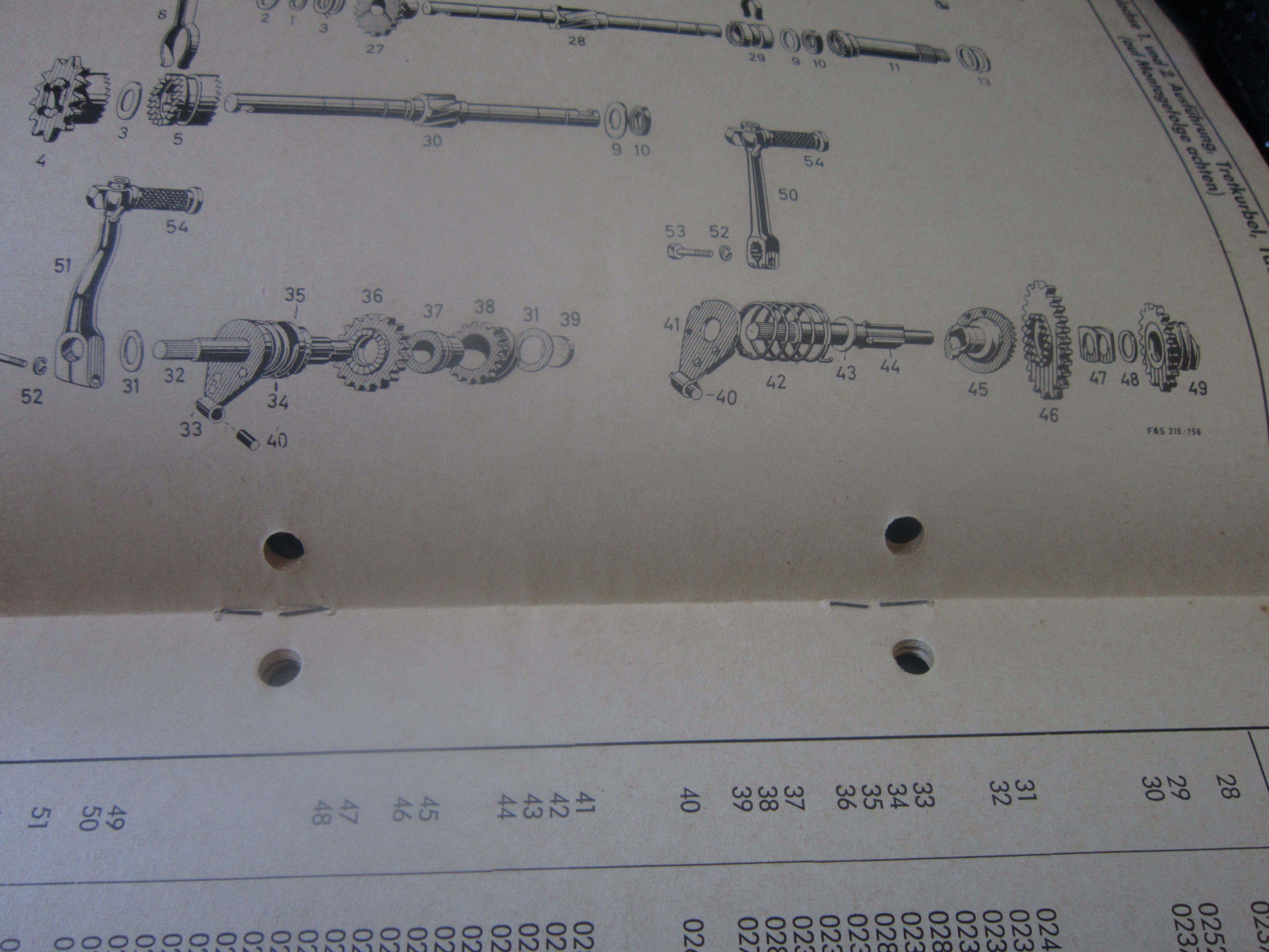

Sachs Motor 50/3 MLK,das K=Kickstarter Ausführung.
Da gab es 1. Ausführung Bild links und eine 2. Ausführung Bild rechts.
Teile vergleichen nach Ersatzteilnummern die Du da hast.
Zum Beispiel:Das Starterrad Nr.36 und 46 sind gleich ,obwohl auf der Zeichnung eins kleiner aussieht,sich nicht daran stören.
In der ersten Ausführung sind keine Profilscheiben 0244116000 vorhanden.
Durchmesser innen 13 mm,1mm dick ,2 Stück.
Stelle mal fest was verbaut ist.
Hat die Starterachse vor dem Ausbau, extremes Axialspiel gehabt so um 2 mm
? Die Scheibenbeschaffung falls nötig später.
