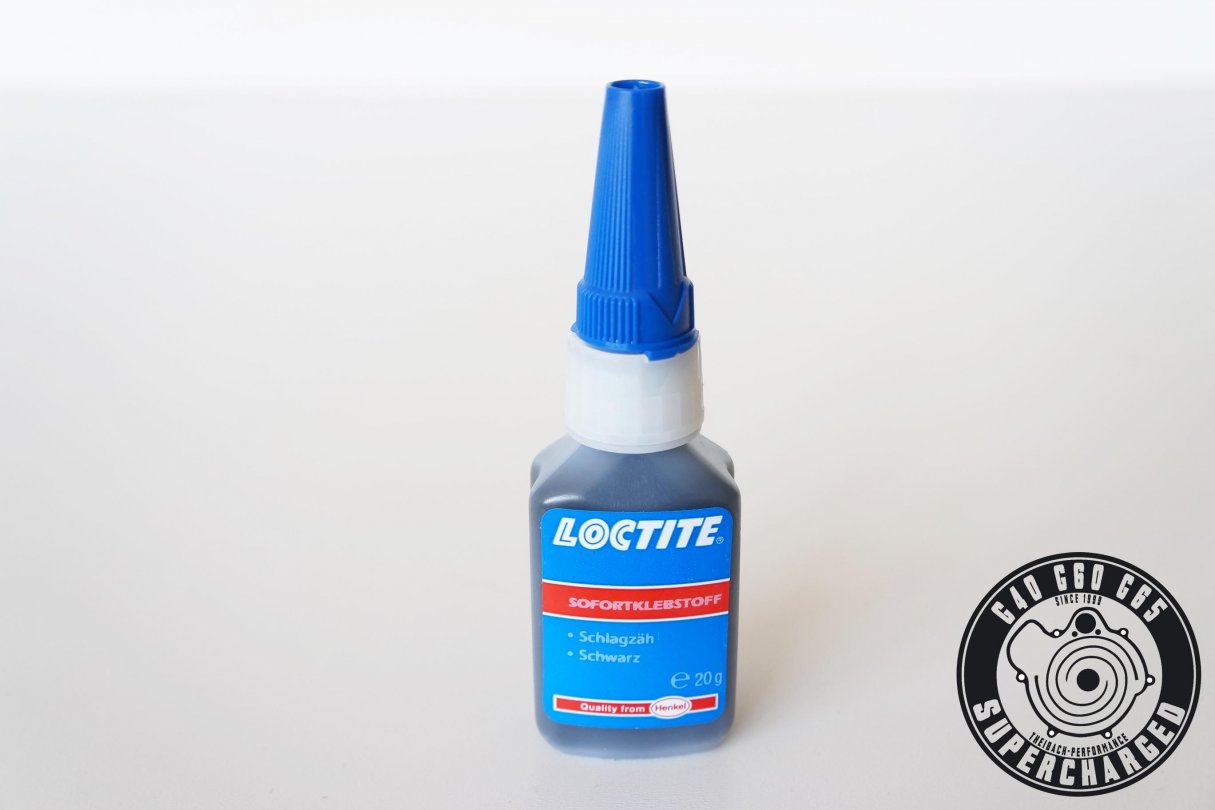

Bei der Verwendung von Wellendichtringen mit einem Mantel aus Metall empfehlen wir den Einsatz eines Omnifit-Befestigungsmittels (dies ist gleichzeitig ein Dichtmittel). Das Anbringen eines Schmiermittels auf der Welle wirkt sich bei der Montage der Dichtung ebenfalls günstig aus. Das Einfetten der Bohrung vereinfacht die Montage.
@ Matthias
Das Wellendichtringe auch kalt eingepresst werden weiß ich auch. In unserem Fall ,sagt Sachs auch in die warme Gehäusehälfte Lager und Wellendichtringe einpressen. Für mich Erfahrungsgemäß auch so gut anwendbar. Kalt nicht so gut.
Für gummierte WD

obwohl die verschiedenen loctide produkte auch bei zündapp verwendung finden!

Als Alternative zu Loctite kann ich übrigens Liqui Moly empfehlen.
Die Sachen, egal ob Öl, Kleber, Dichtmittel oder Schraubensicherung, funktionieren genauso gut und sind teilweise deutlich günstiger.
