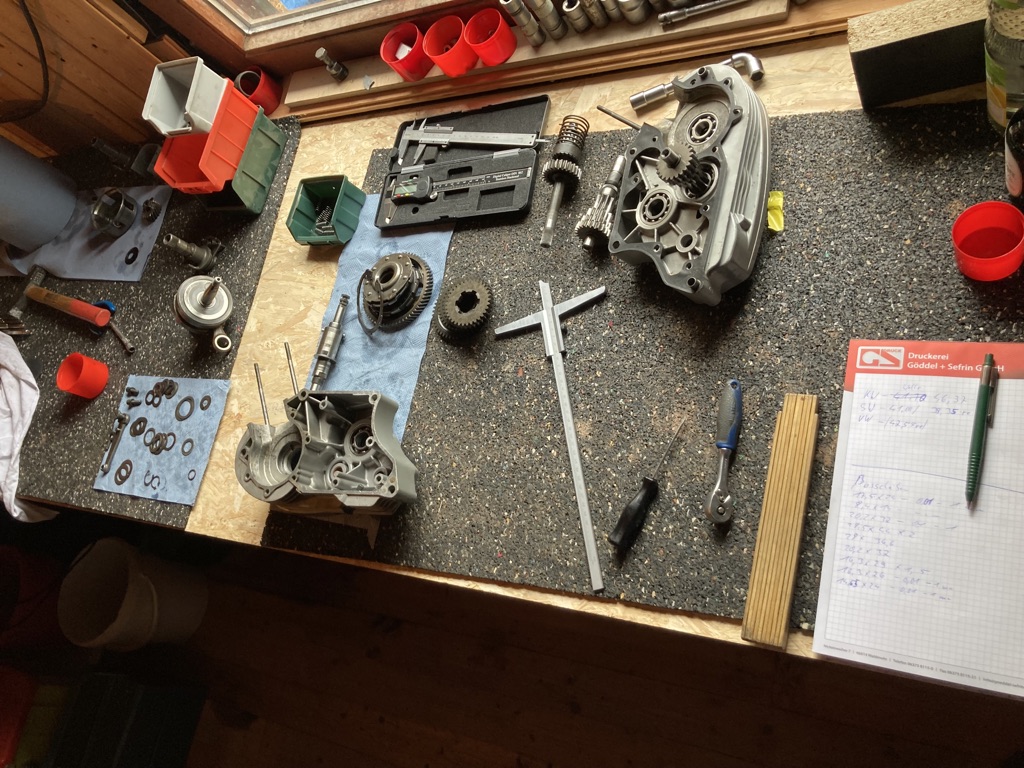

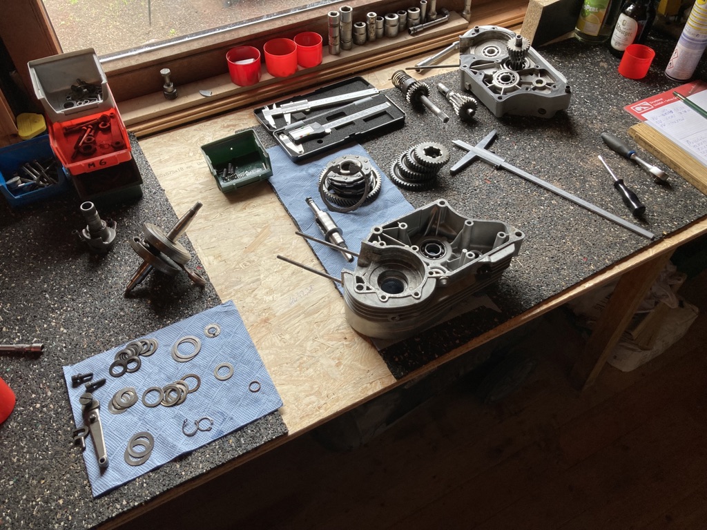

Moinsen,
nachdem ich nun alle Teile zusammen habe, Tiefenmesslehre mit 150mm Brücke, einen Orig. Sachs Ziehkeil, Schulterkugellager BO17.TVP und 10 Kugeln, einen Neuen Abzieher fürs BO17 Lager, Einen Dichtsatz, neue Wellendichtringe, Einen kleinen Backofen und ein 2-Platten Kochfeld.
Dann im Schuppen etwas Platz und ich denke es kann losgehen.
Eine Frage noch - wo kann ich meinen Aluzylinder hohnen und Beschichten lassen? Gibt es da Adressen?
... Hans

Ich sehe das 6203er Lager schon im Sitz? Linke Gehäusehälfte. Das ist falsch. Das Lager wird nach dem Einmessen auf den KW-Stumpf aufgezogen und zusammen mit der KW in den Sitz gedrückt.

:D Nee, ist noch das alte.. :)

Ich frage mich, wie man es schafft, die Kurbelwelle fachgerecht aus dem Sitz linke Gehäusehälfte zu bekommen, ohne dass das Lager auf dem KW-Stumpf bleibt - und somit im Gehäuse "stecken" bleibt?? Wie bist du da vorgegangen? Würde mich echt interessieren.

na das ist ganz einfach gewesen. Was Du da siehst ist die Linke Gehäusehälfte mit alten Lagern noch nicht ganz zerlegt. Die KW ging da ohne Hitze oder Gewalt raus - einfach so. Gut ein wenig habe ich dran gezogen - anfangs um zu Prüfen wie fest das ganze ist - dann hat die plötzlich nachgegeben und die KW war raus. Ein klares Zeichen disem Zweiradhändler nicht mehr zu vertrauen.
Spätestens da war klar, das ALLES Revidiert wird - egal wie alt und wie es aussieht. Dann weiss ich wem ich hinten rein treten muss wenn es nicht klappt! 8)
Gruß Hans
