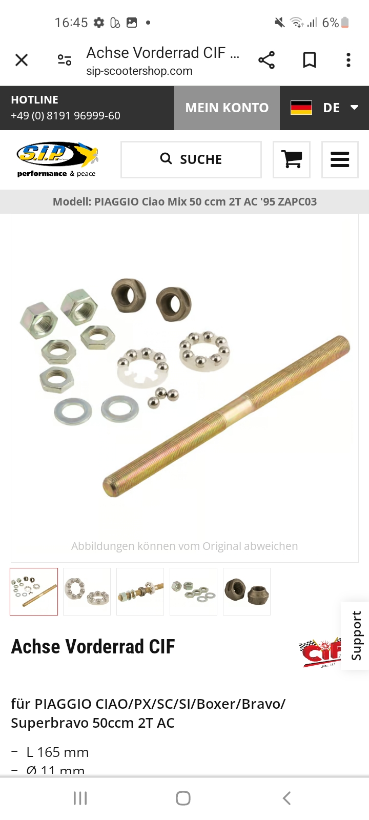

mein Vorderradlager ist im eimer,
ich habe die Radnarbe nun geöffnet und die Achse herausgezogen.
Dort sind wie erwartet zwei Buchsen mit Kugeln drin.
Ich habe mir ein Reperaturkit bestellt (siehe Bild) Meine Frage ist: Muss ich nun einfach nur die weißen Lager in die gereinigten Buchsen tun und alles wieder zusammenschrauben, oder müssen die Kugeln da einzeln rein?

Moin. Die Frage kannst Du dir eigentlich selber beantworten. Stecke den Konus einfach mal in den Kugelring. Passt? Siehste... 😉 Gruß Rolf
hallo tom???
da hast du eine konenlagerung.
schon vom werk aus fuddelkram aus dem uralten fahrradbereich.
wurde dann auch von fast allen mofa und moped herstellern übernommen.
einen perfekten und ratterfreien rundlauf
wirst du mir diesem set nicht bekommen.
da fehlen noch die beiden lagerschalen,
die in die nabe eingepresst werden müssen.
ich denke mal, du wirst mit diesen set teilen
zumindest einen fahrbaren zustand erreichen......
