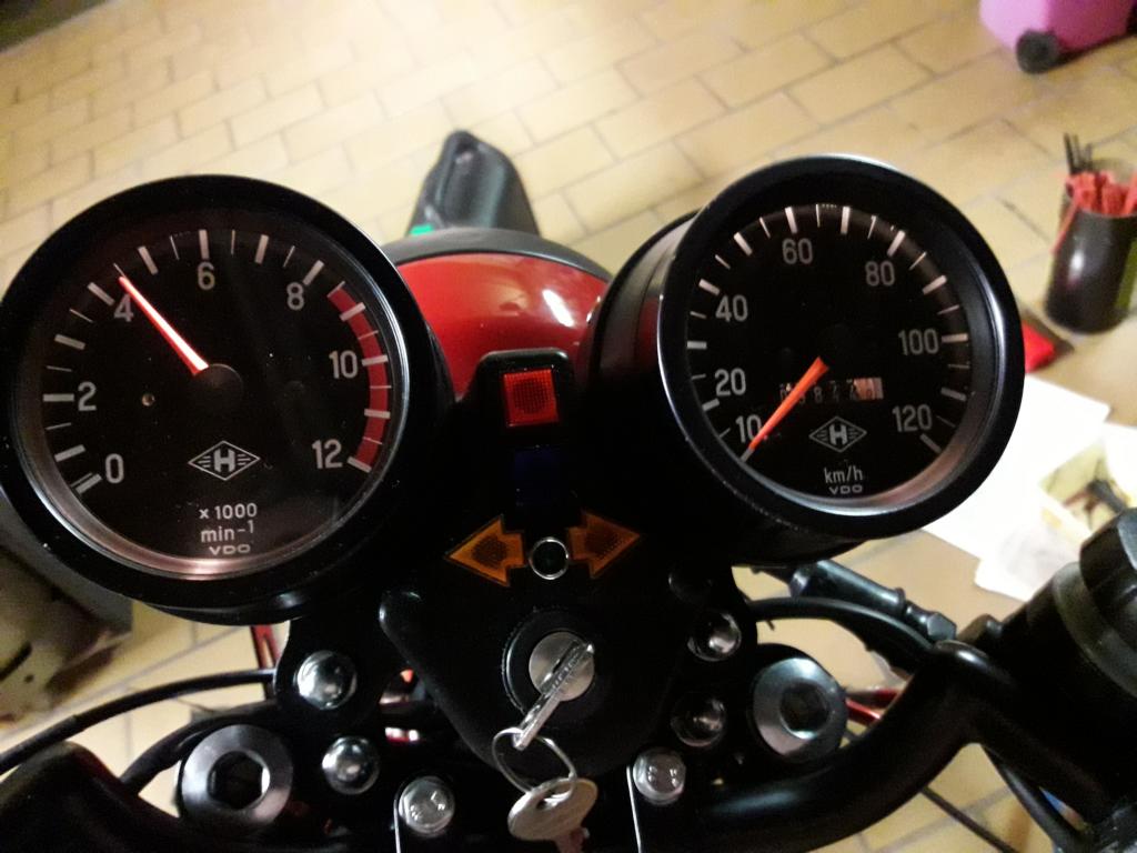

Wie angesagt das Kätzchen schnurt. Das Licht ist der Hammer so hell wie beim PKW.

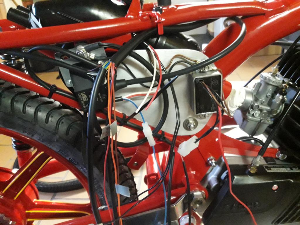

Es ist noch etwas an Kabeln zu ordnen, aber das kommt noch.
Drehzahlmesser geht auch mit dem TSC 91- Modul von Vape. Kinderleicht anzuschließen.
Als Drehzahlmesser hab ich den 12 Volt mit 600Hz genommen.
Morgen kommen noch paar Bilder von der Auspuff Halterung.
Gruß Bernd
