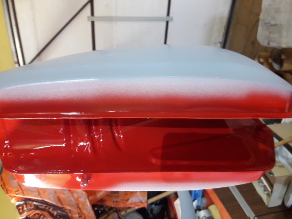

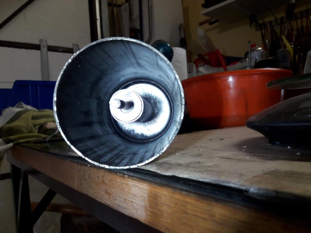

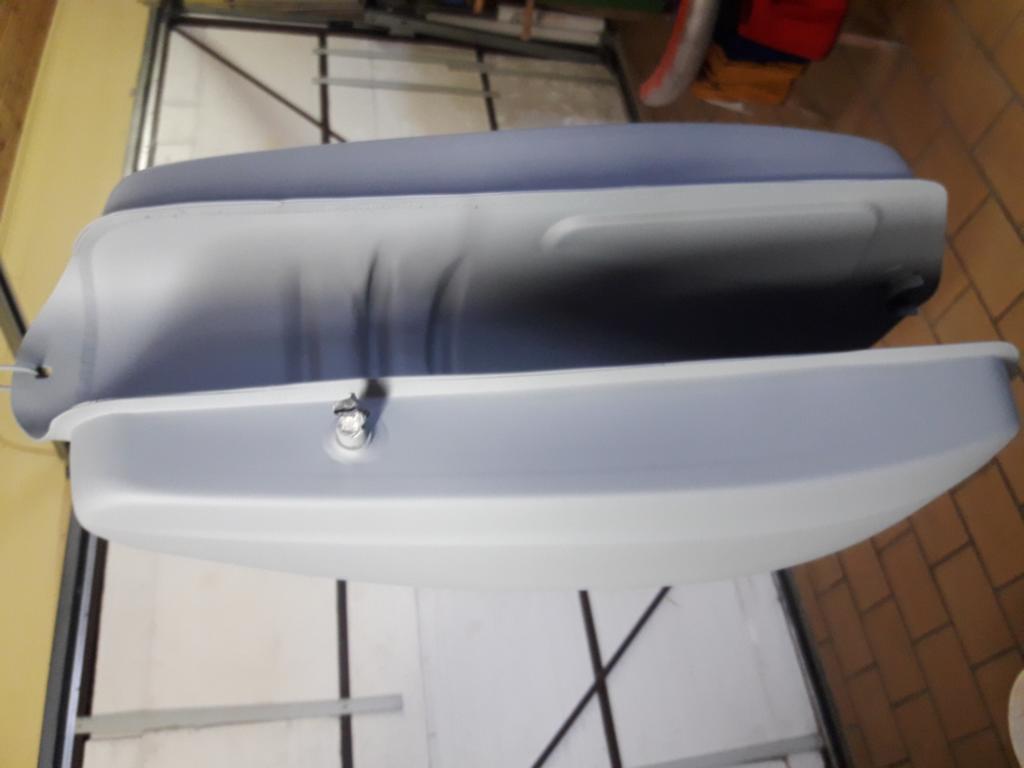

Ich habe den Auspuff ein bisschen sauber gemacht.

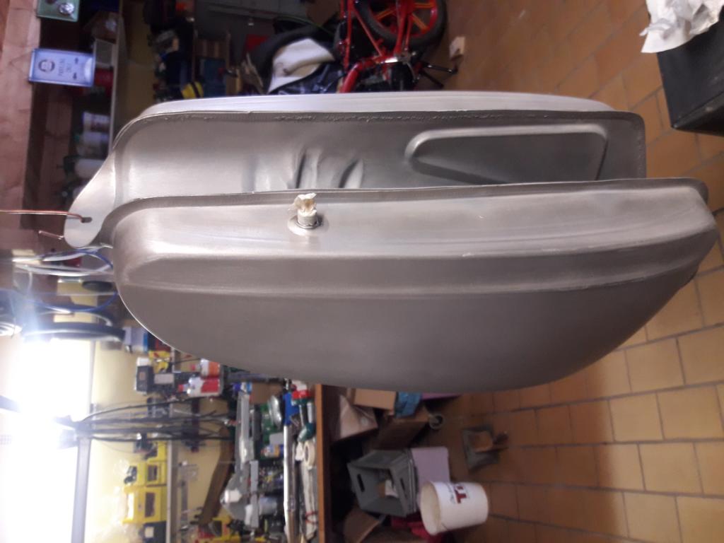

Und den Tank schon mal innen lackiert.

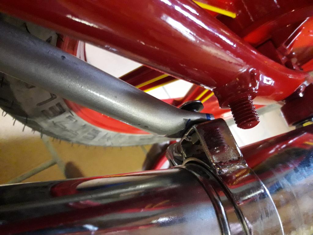

Die Auspuffhalterung ist auch schon lackiert.
Gruß Bernd
Hi,
tust Du den Tank unten trocknen lassen, damit Du ihn für die oberen Schichten hinstellen kannst?
Ich hätte den vermutlich in einem Zug lackiert, finde die Idee aber nicht schlecht...
Grüße,
Alwin
Ja ich finde das macht sich einfach besser, so mach ich das auch bei den Schutzblechen.
Gruß Bernd
:top: :top: :top:
...mal sehen, vielleicht muss ich das abkupfern :mrgreen:

Habe vom Tanklack noch was über damit habe ich das hintere Schutzblech und die Sitzbank gestrichen.
Den Tank habe ich mit einem Set vom Tankdoc behandelt, sieht jetzt aus wie neu. Aber nur innen.
Gruß Bernd :mrgreen:

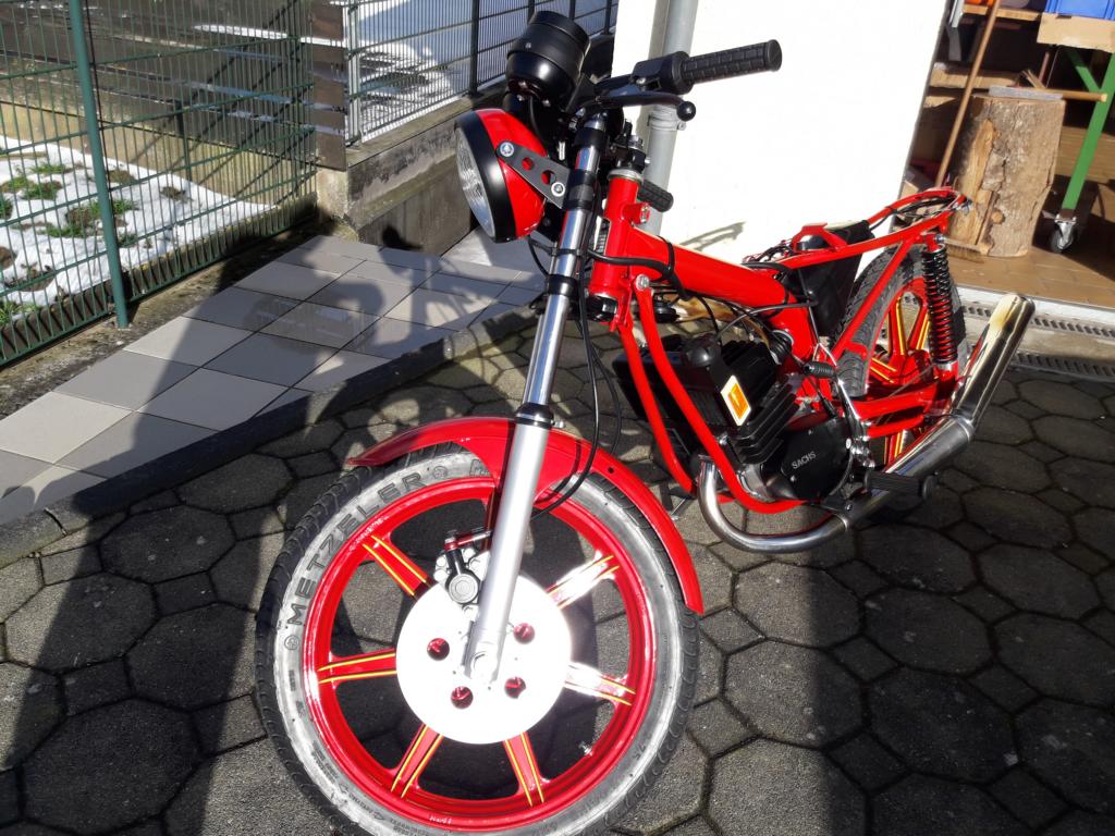

Bin heute ne Runde gefahren. :mrgreen: :mrgreen:
...und jetzt tut Dir der Popo weh :lol: :lol: :lol:
Wow, sieht schon richtig geil aus in der Sonne :top: :top: :top:
