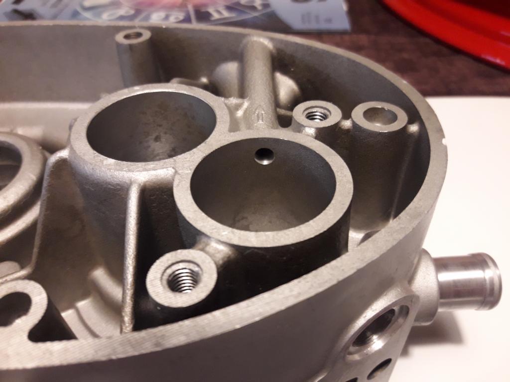

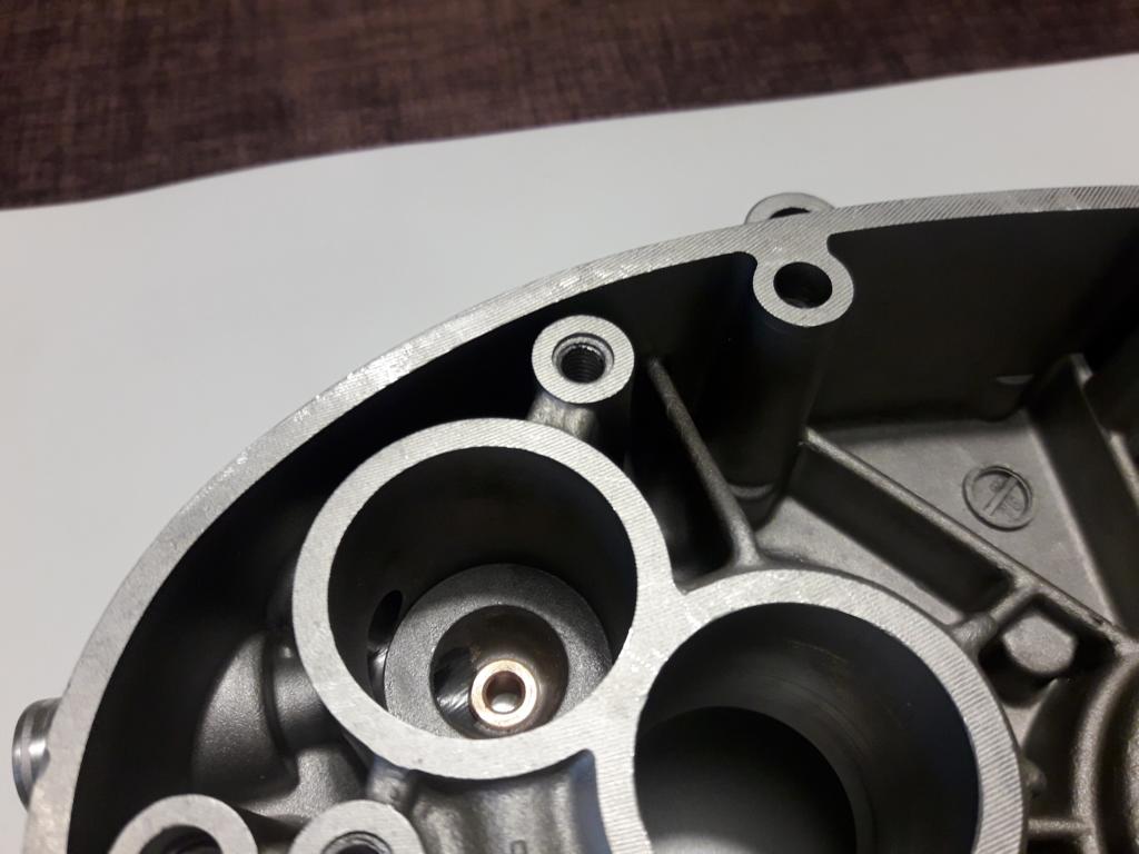

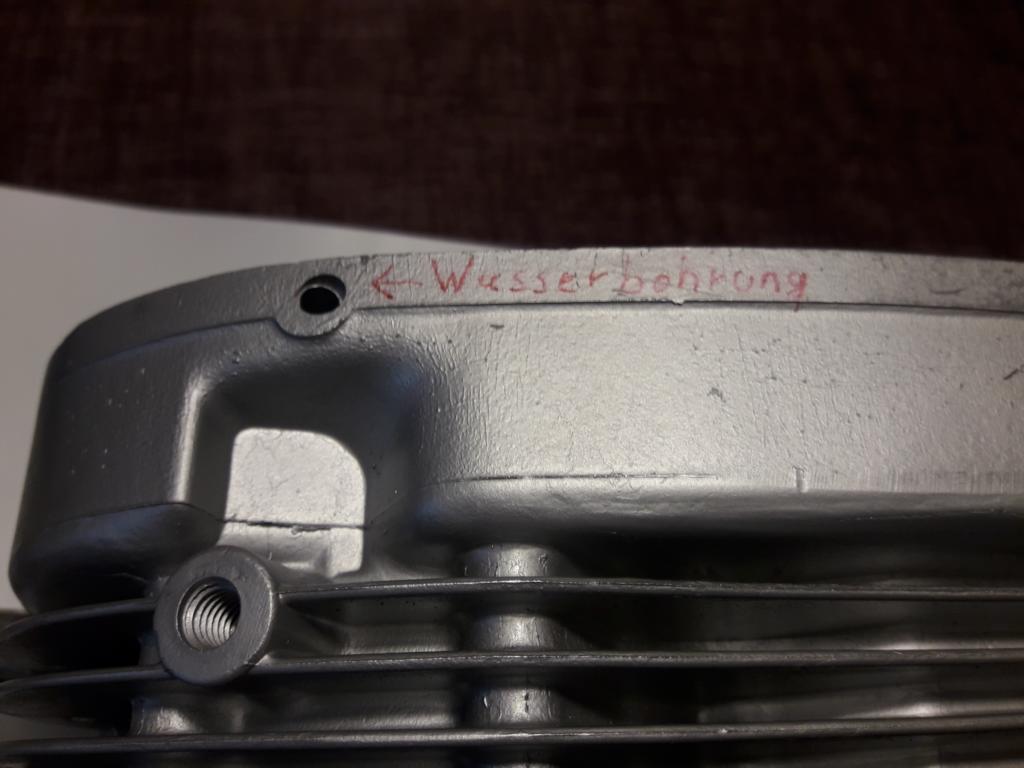

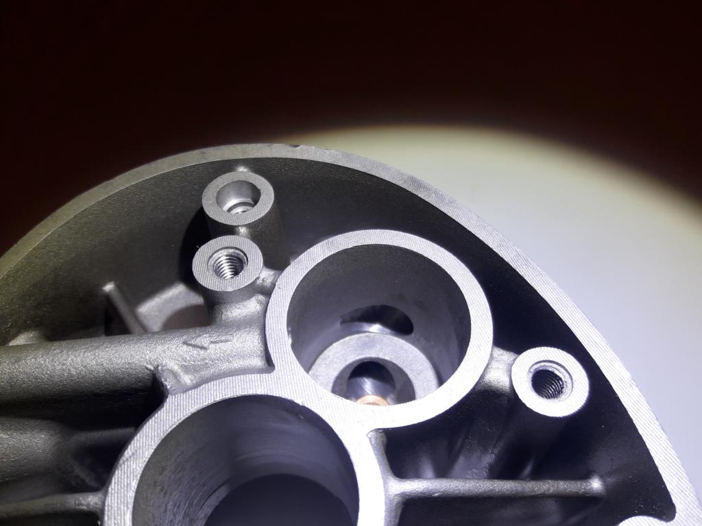

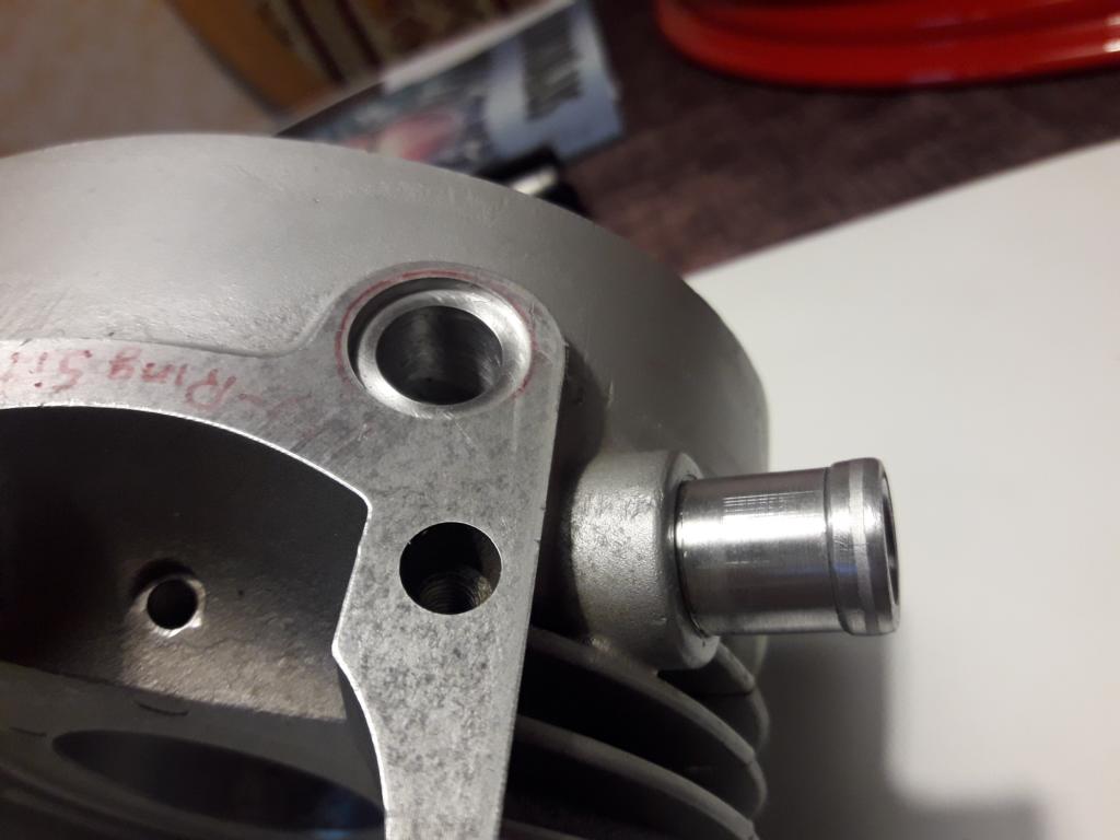

Ich wollte noch ein 80er Motörchen machen.
Da ich kein Gehäuse hatte was für Wasserkühlung fertig ist, hab ich einfach mal ein bisschen gebohrt.
Gefräst usw.
Das Sinterlager für die Pumpe hab ich im Internet bestellt. Die gibts da fertig 5x10x10 mm. Ca 1 Euro das Stück plus Versand.

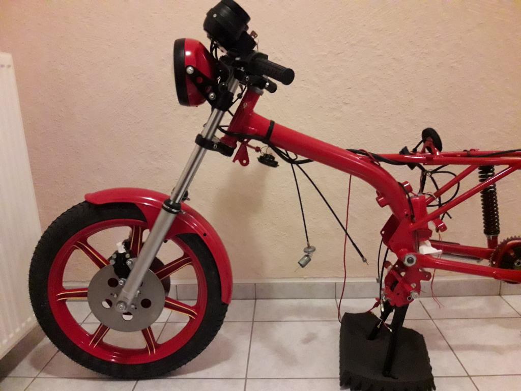

Hier mal das Einpresswerkzeug.

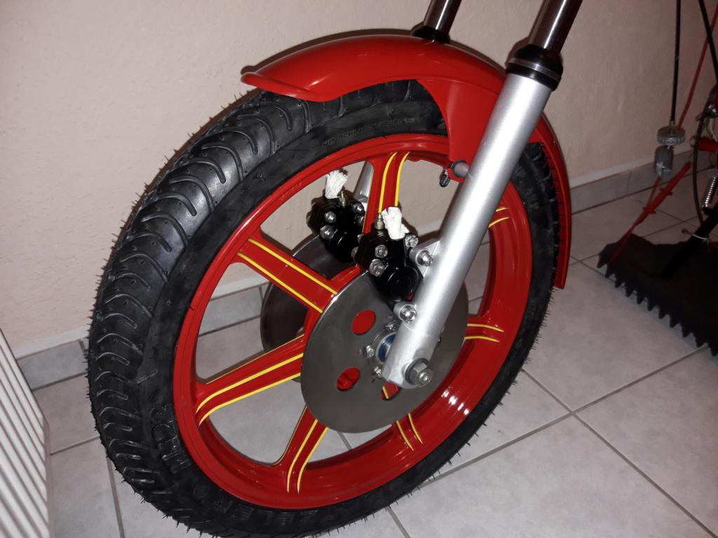

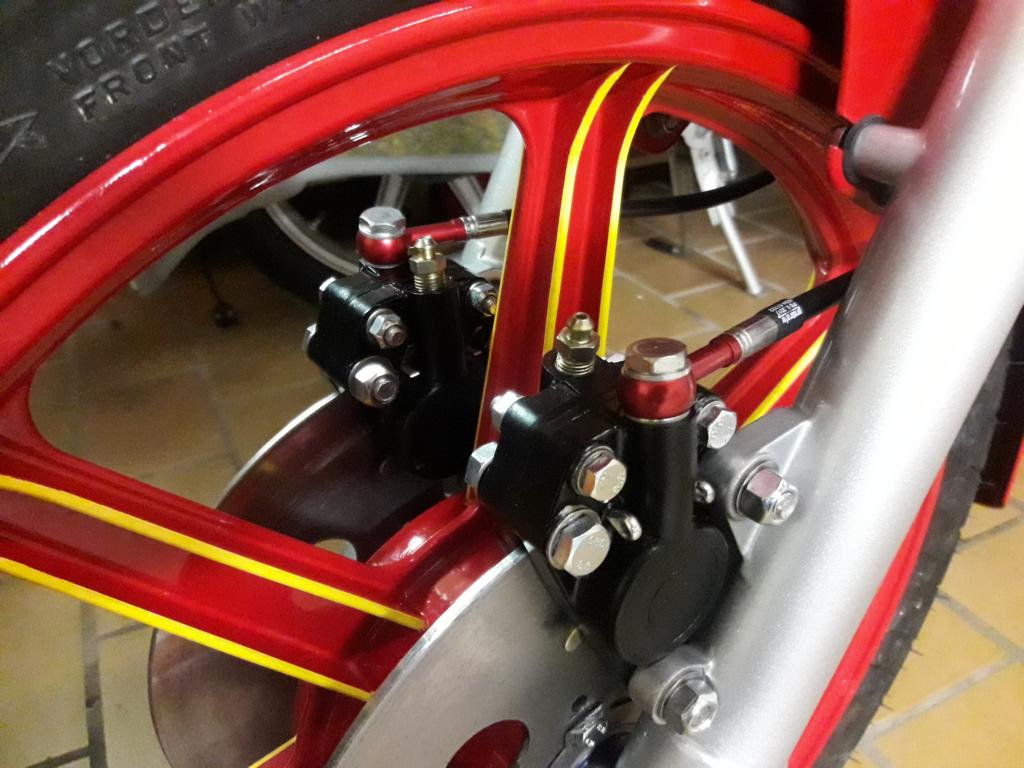

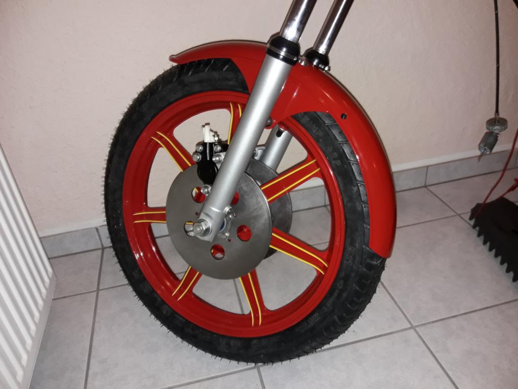

Bin heute morgen mal wieder auf den Knien gerutscht.

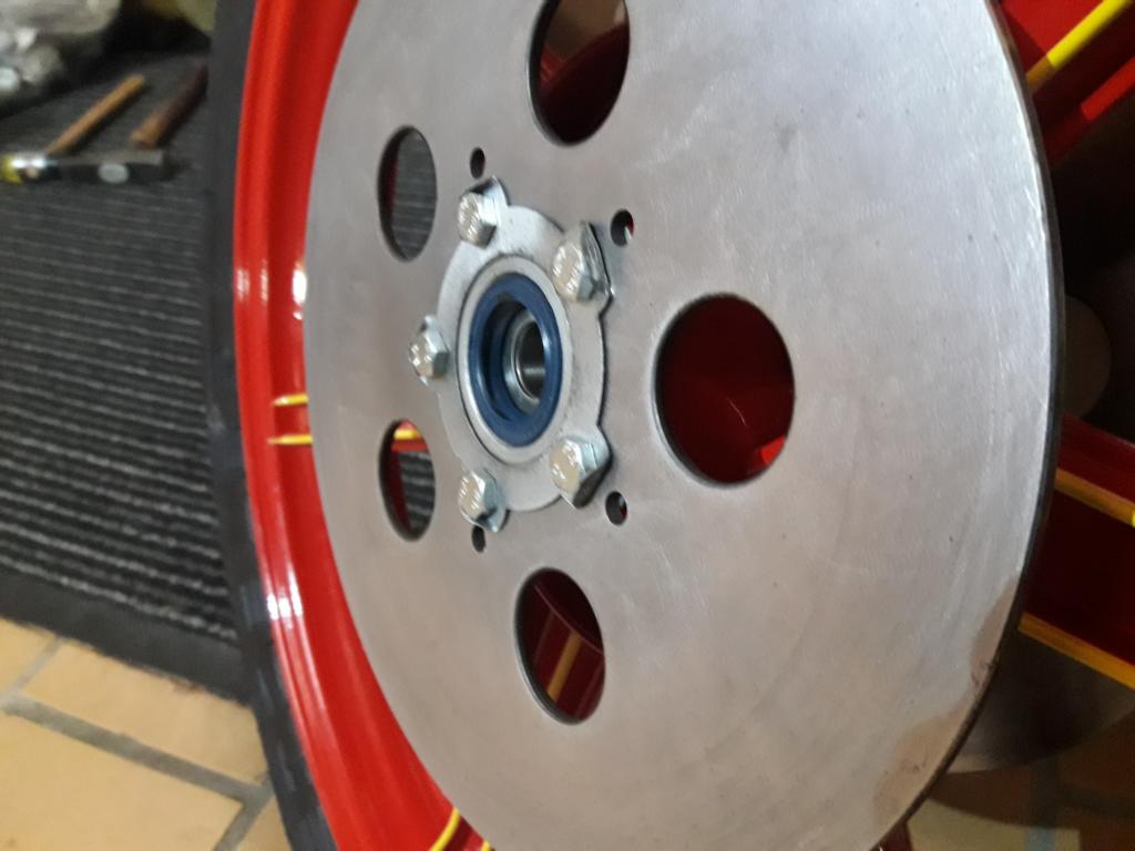

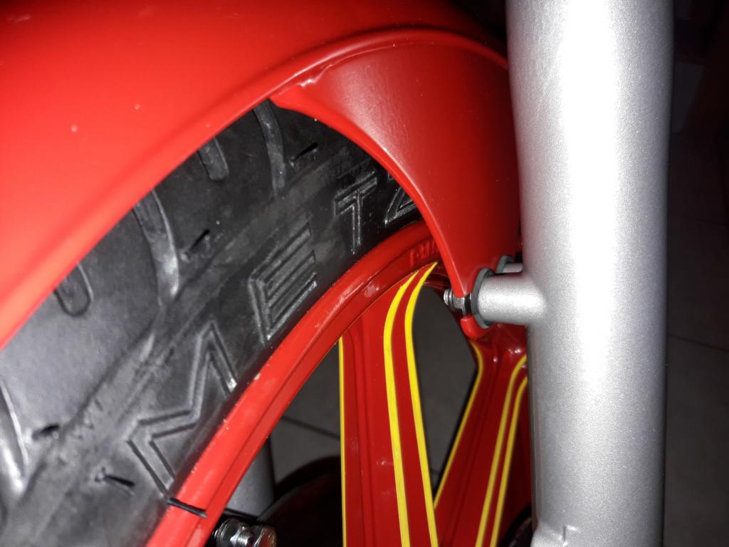

Ich habe das Vorderrad mit Distanzscheiben eingestellt. 5 Stück hab ich gebraucht bis die Scheiben mittig in der Bremszange laufen. Beim montieren vom Schutzblech ein kleiner Lackabplatzer GGGRRRRRRRRRR
Da muß ich noch mal ran.
Aber sonst sieht es ganz ordentlich aus.
Gruß Bernd :mrgreen:

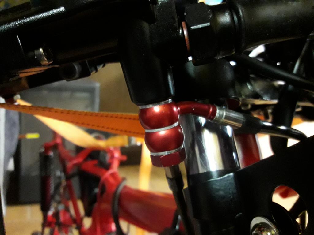

Heute sind die Bremsschläuche gekommen. 30 Euro das Stück, das ist doch OK oder?

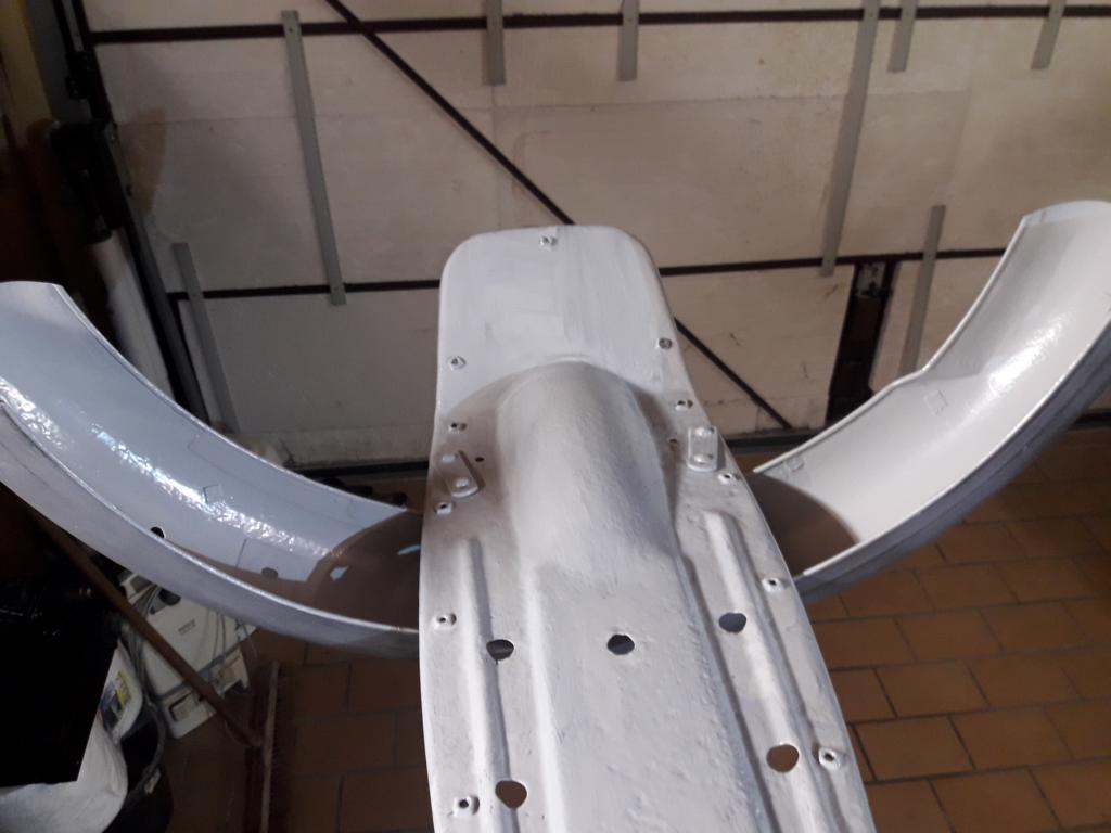

Habe vom Tanklack noch was über damit habe ich das hintere Schutzblech und die Sitzbank gestrichen.
Den Tank habe ich mit einem Set vom Tankdoc behandelt, sieht jetzt aus wie neu. Aber nur innen.

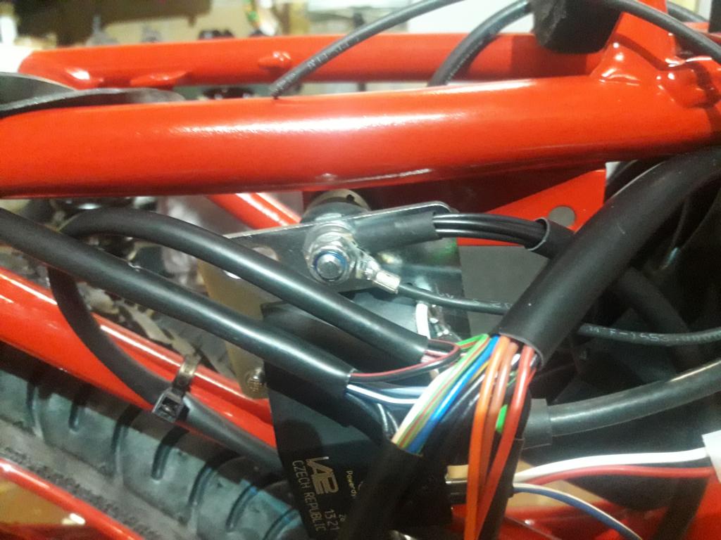

Auf dem zweiten Bild ist der Bremslichtschalter an der Bremspumpe zu sehen.

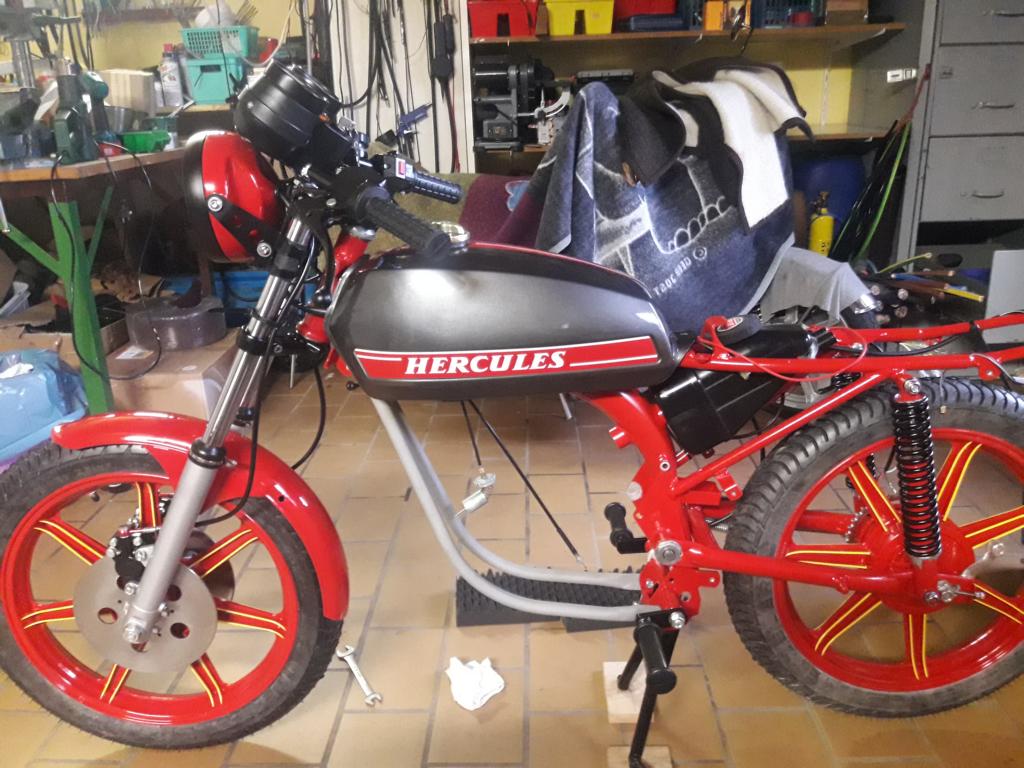

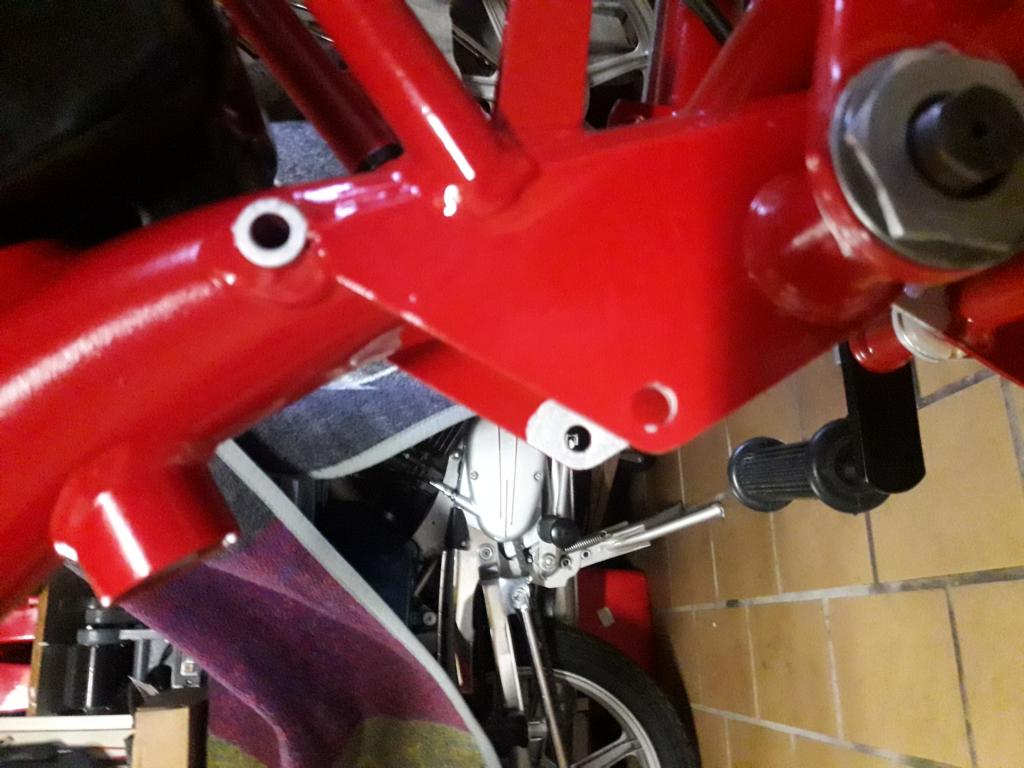

Ich hab mal den Sickentank montiert, sieht gar nicht mal so schlecht aus mit dem Anthrazit.
Mein Ziel ist es das der Motor diese Woche noch läuft.
Die Zündspule hab ich schon an einem Gimetall festgemacht.

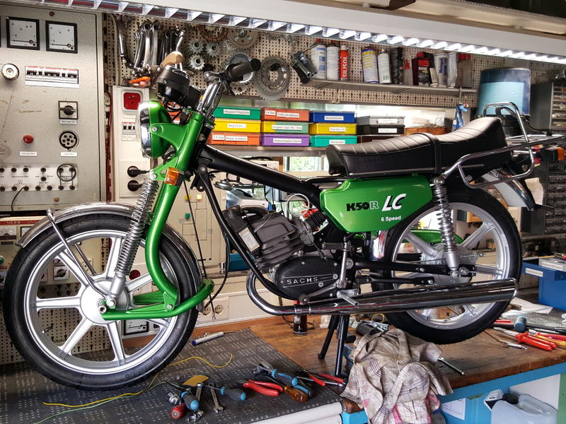

Hallo Bernd,
Gi-Metall ist schlecht, die Zündspule braucht Masse.
Gruß Hoger
Wenn ich das richtig sehe , sind da Unterzüge für einen Luftmotor unter.
Wenn du einen Wassermotor montieren willst ,
mußt du die Wasserkocher Unterzüge nehmen.
MfG jürgen
MfG jürgen
Gibt es da einen (sichtbaren) Unterschied? Hoffe nicht dass ich die falschen habe, bei mir war ja ein Wasserkocher drin...
Grüße,
Alwin
die für den Wassermotor sind anders gebogen.
Die gehen schön paralell zum Kühler<br /><br />-- 31.01.2018 18:38 --<br /><br />
Hier kann man das sehen. Im Bereich des Kühlerdeckels ist ein 2. Knick.
Die normalen passen nicht bei WC Motoren
Shit, dann hab ich vermutlich die falschen...
EDIT: ...sind doch die Richtigen, hatte den WC damals so reingequetscht.
Danke Jürgen, für den Hinweis da hab ich nicht drauf geachtet.
Die Streben kann ich ja noch später dran machen.
Die Zündspule hat natürlich jede Menge Massekabel :wink:
