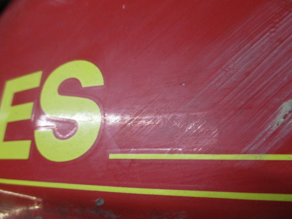

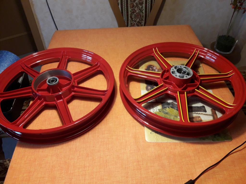

Mich würde mal interessieren, wie das Dekor im Original aufgebracht wurde...
Auf dem Bild sieht es aus, als ob das Gelbe zuerst aufgeklebt wurde, dann abgeklebt, rot überlackiert und dann wieder freigelegt. Definitiv ist ist die letzte Schicht ein Klarlack. Da habe ich schon mal an einer Stelle mit 1000er Nassschleifpapier etwas abgetragen...

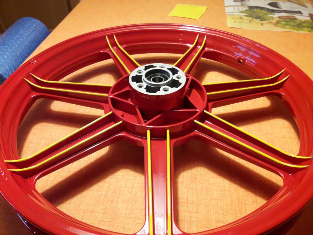

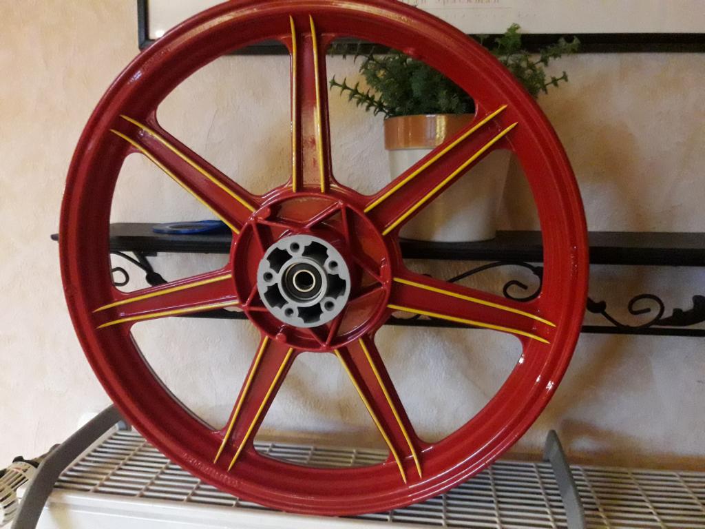

Moin
Eine Seite fertig, abgeklebt und von Hand bemalt.
Ich denke das kann man so stehen lassen.
Ansonsten bitte Kritig. :mrgreen:
Gruß Bernd
Boah Ey!!! Sieht Klasse aus :top: :top: :top:
Van Gogh
100%tig
Dankeschön
Ein Künstler lebt von der Laudatio der einfachen Volkes.
Weil Brot würde man hiermit nicht verdienen!
Ich könnte grob schätzen wie lange ich bis jetzt an der Felge dran bin.
Fege reinigen, Lager ausbauen dann zart gestrahlt, Lager eingebaut. Die ganzen Löcher von Hand mit Grundierung gepinselt, abschleifen, lackieren, abkleben und von Hand bemahlt. Und ist immer noch nicht fertig.
10 Stunden bin ich jetzt fast da dran. Wenn man dann zum Lackierer geht und der will 200 Euro für ein paar Felgen dann ist das ja eigentlich vom Preis OK.
Gruß Bernd

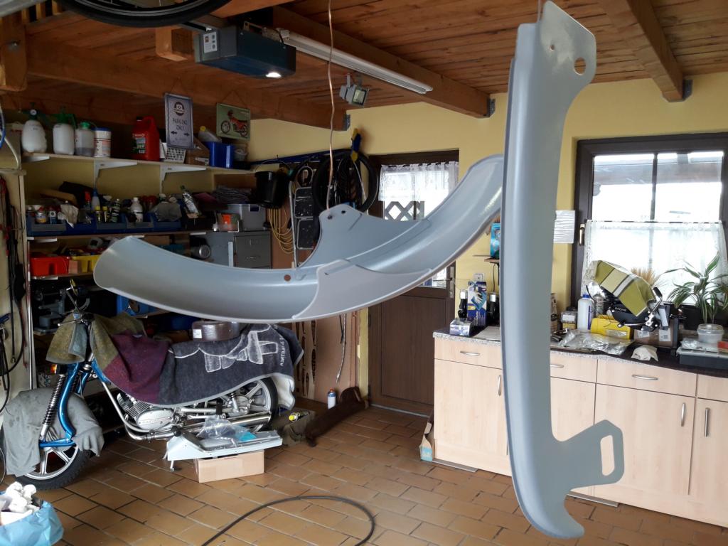

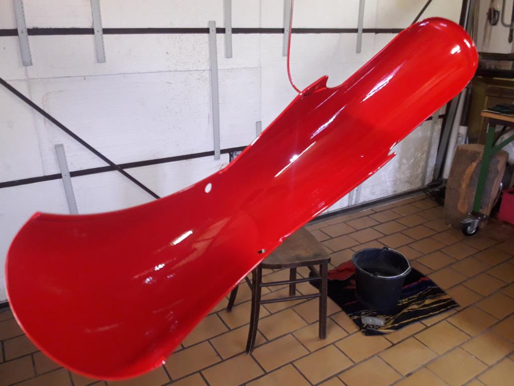

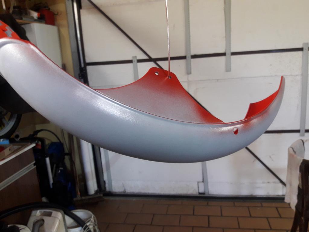

Bin noch ein paar Teile am Lackieren aber ich schaffe es einfach nicht dieses Jahr fertig zu werden.
Verchromtes Schutzblech gestrahlt, grundiert, gefüllert, grundiert und innen lackiert.
Und im nächsten Jahr kann ich das Schutzblech außen lackieren.
Weil so hängend kann ich nicht lackieren.
Gruß Bernd
