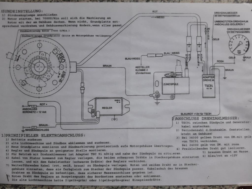

Ich habe die Zündung hier rum liegen und bin am überlegen ob ich die für alle Fälle mal behalten soll.

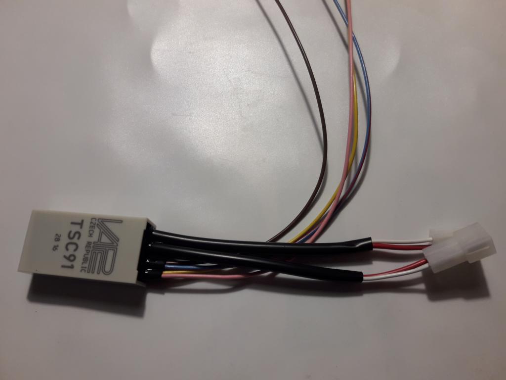

In meinem 80iger ist eine Powerdynamo drin. Da bin ich ja noch mit dem Drehzahlmesser im argen.
Ich habe mir das Modul TSC91 besorgt. Wenn der Motor mal läuft werde ich natürlich berichten was geht.
Gruß Bernd :mrgreen:

Moin
Falls sich jemand dafür Interessiert.
Hier noch der Schaltplan von der Vape TSC91

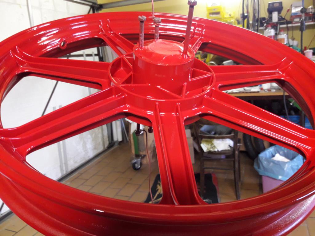

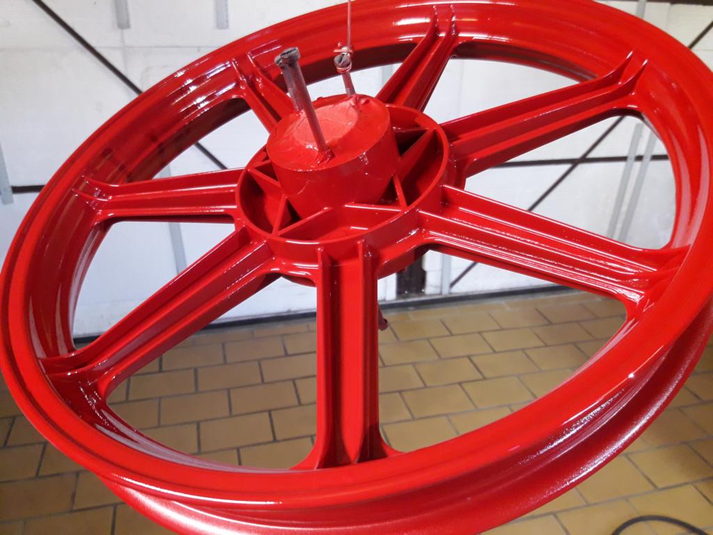

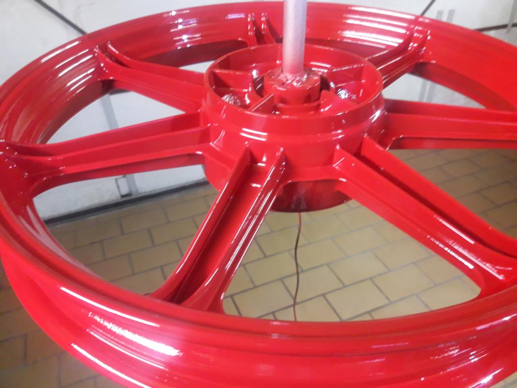

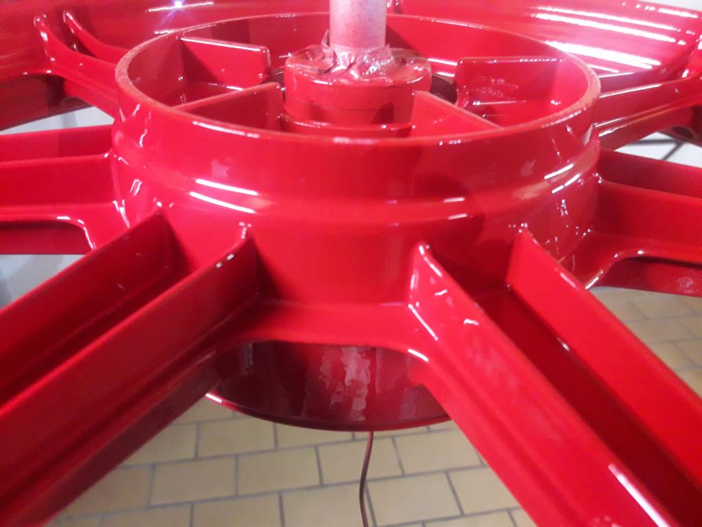

Die erste Felge ist schon mal rot. Man sind da Ecken an dem runden Teil und die sehen auch noch alle gleich aus, Wahnsinn.
Vielleicht schaffe ich morgen noch eine.
Gruß Bernd

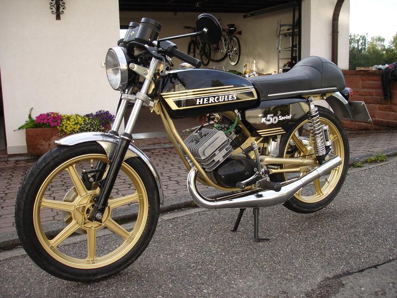

Ich meinte nat. nur die feinen Striche. Die in Gold wären ein guter Kompromiss zwischen original und custom.
Gelb sieht etwas billig und aufdringlich aus.
Gold wäre etwas zurückhaltender und edler und würde etwas mit dem Licht spielen und leicht glänzen.
Farblich passt auch grau zu Rot. Ich würde schon das Original leicht verbessern - minimal, wie gold gegen gelb bestreit - aber ich würde es nicht zu sehr verändern.
Vorstellbar wären auch andere Grundfarben mit Emblemen und Struktur vom Original.
Muss aber jeder selber wissen, wie wichtig ihn Originalität ist.

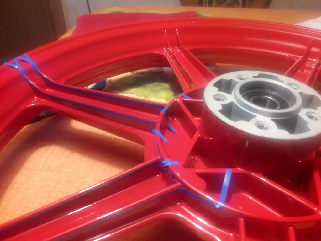

Eigentlich sind die gelben Zierlinien bei der 50SW Version weiß, ich mache aber gelbe Streifen, gefällt mir besser.
Die Felgen werde abgeklebt und mit dem Pinsel angestrichen.
Ich muß auch erst mal sehen ob das so einfach geht.
Das Abkleben ist schon eine Tortur, alleine 56 Klebestreifen auf einer Felge.
Ich hab schon angefangen aber das dauert noch.
Das kleine Schwarze, sieht aber auch richtig Geil aus. Schön Stimmig mit dem Gold. Saubere Arbeit Joachim. :top:
Gruß Bernd
<br /><br />-- 29.12.2017 12:05 --<br /><br />Hallo
Die Hinterradfelge ist gerade fertig geworden und tatsächlich ohne Läufer.
Ich glaube die Linien wurden damals im Werk frei Hans gezogen.
Ich hab sie bei meiner Ultra auch frei Hand gezogen,nach ein paar Übungslinien geht das mit dem richtigen Pinsel doch recht gut.
Oder mit nem großen, breiten Quast während der Fahrt!
