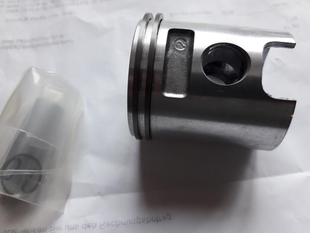

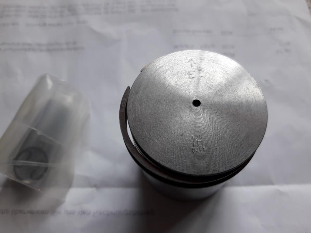

Der 80er Kolben ist da. Schön. ein original Mahle.

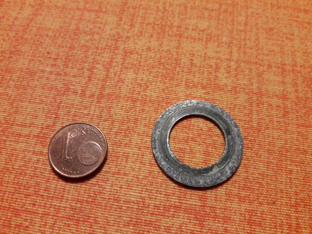

Eben habe ich die Lager vom Vorderrad ausgebaut dabei habe ich eine Passscheibe entdeckt die unter dem Simmerring eingebaut war, ist das üblich das dort eine Scheibe mit 1mm Stärke ist.
Gruß Bernd

Hallo Bernd ..Diese Scheibe hatte ich in 2 Felgen auch. ..Sie wird verbaut um das Rad genau zuvermitteln damit die Bremsscheibe genau mittig im Bremssattel läuft., wenn du die Achse angezogen hast .Meist bei Modellen mit Doppelscheibe.
Gruß Micha<br /><br />-- 18.12.2017 18:59 --<br /><br />Achte nur drauf das das Lager nach Montage der Scheibe frei läuft. !
Original Mahle immer gut. Original Kolben zu beschaffen ist schon manchmal eine echte Anstrengung. Da sind sie schon,nur man muß wissen wo. Hätte man vor einigen Jahren echt viele kaufen sollen.

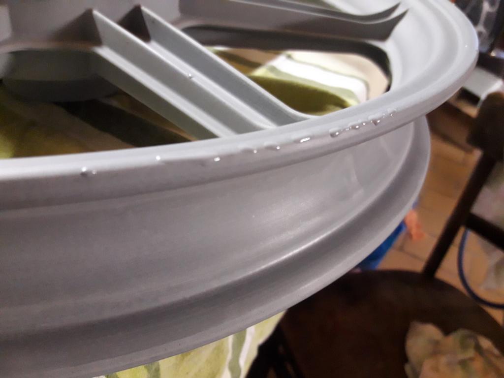

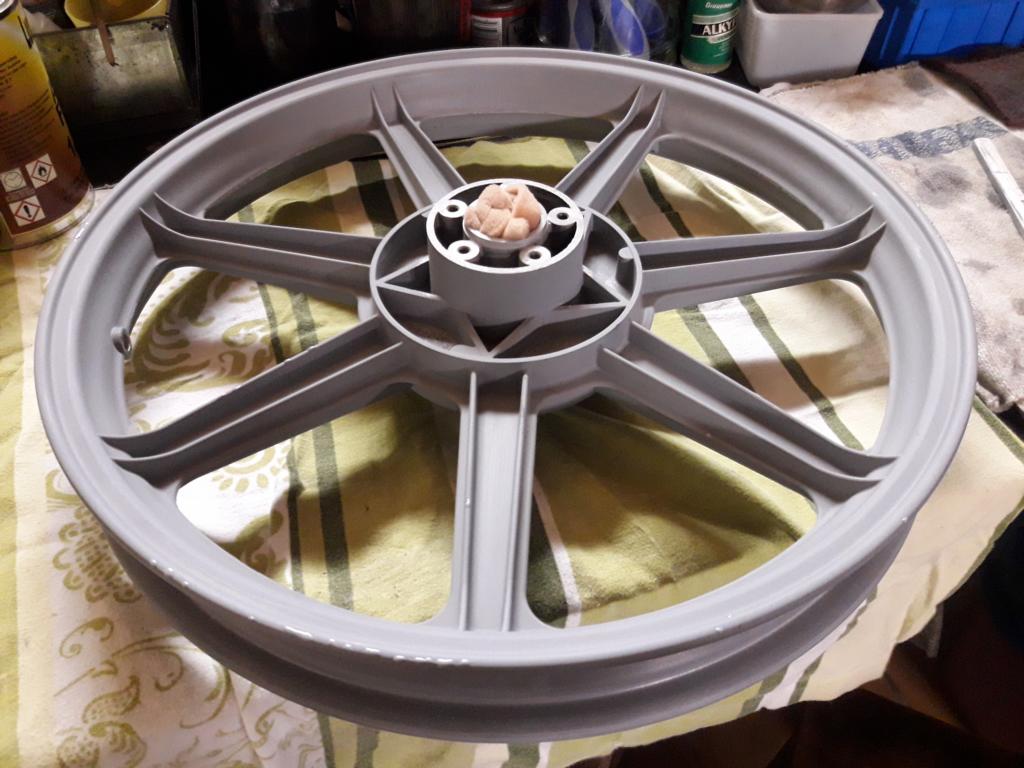

Die Felgen hab ich ganz zart mit Quarzsand gestrahlt, ich wollte die Grundschicht erhalten.
Das ganze war jetzt 40 Jahre gut. Die kleinen Macken habe ich mit Füller ausgebessert.
Wenn alles klappt werden die Felgen am Samstag lackiert, schön Weihnachtsrot.
Meine Freundin ist begeistert von der Farbe. :mrgreen:
Gruß Bernd
