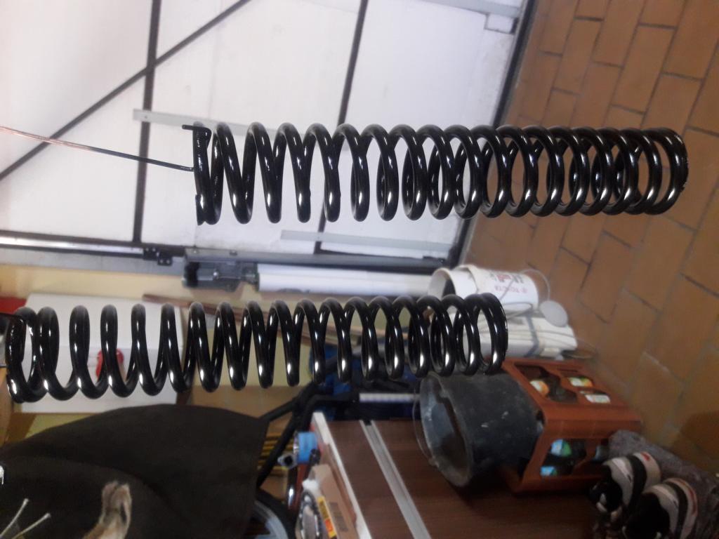

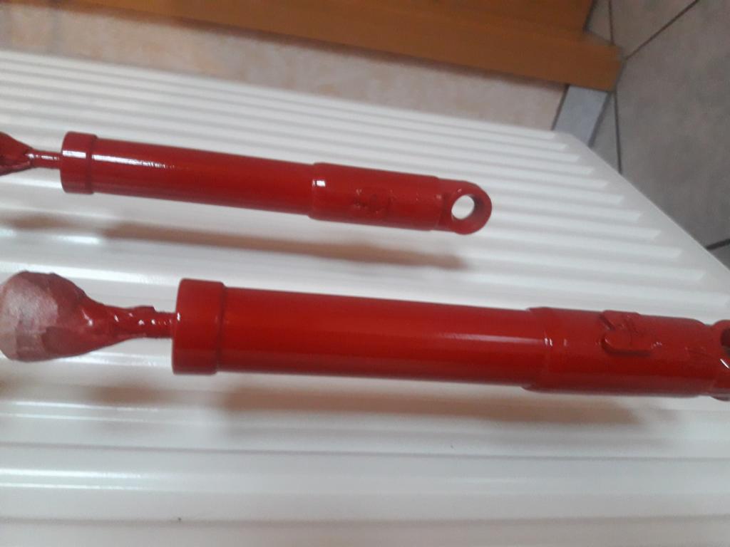

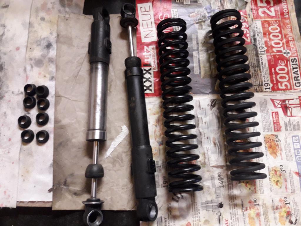

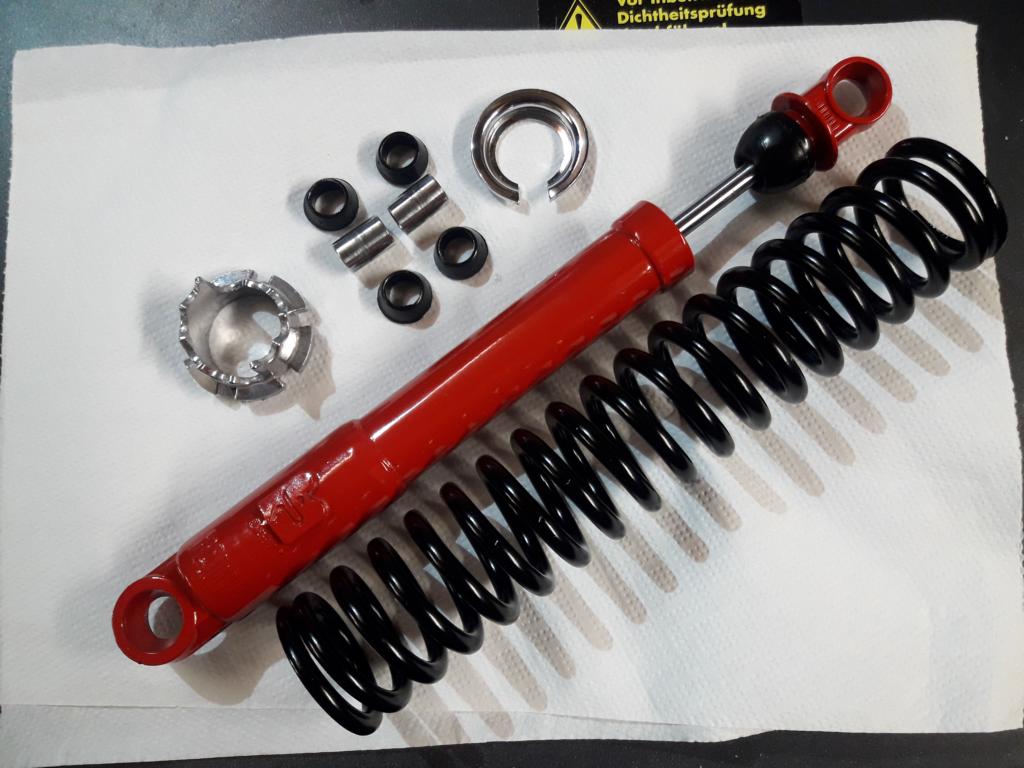

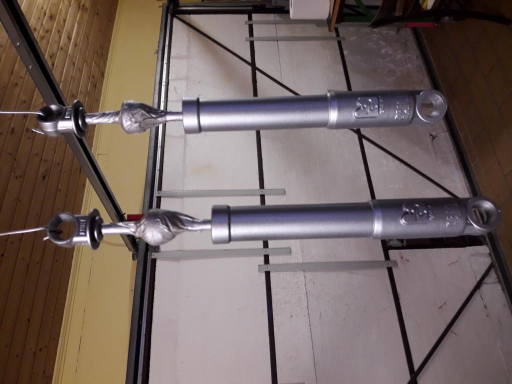

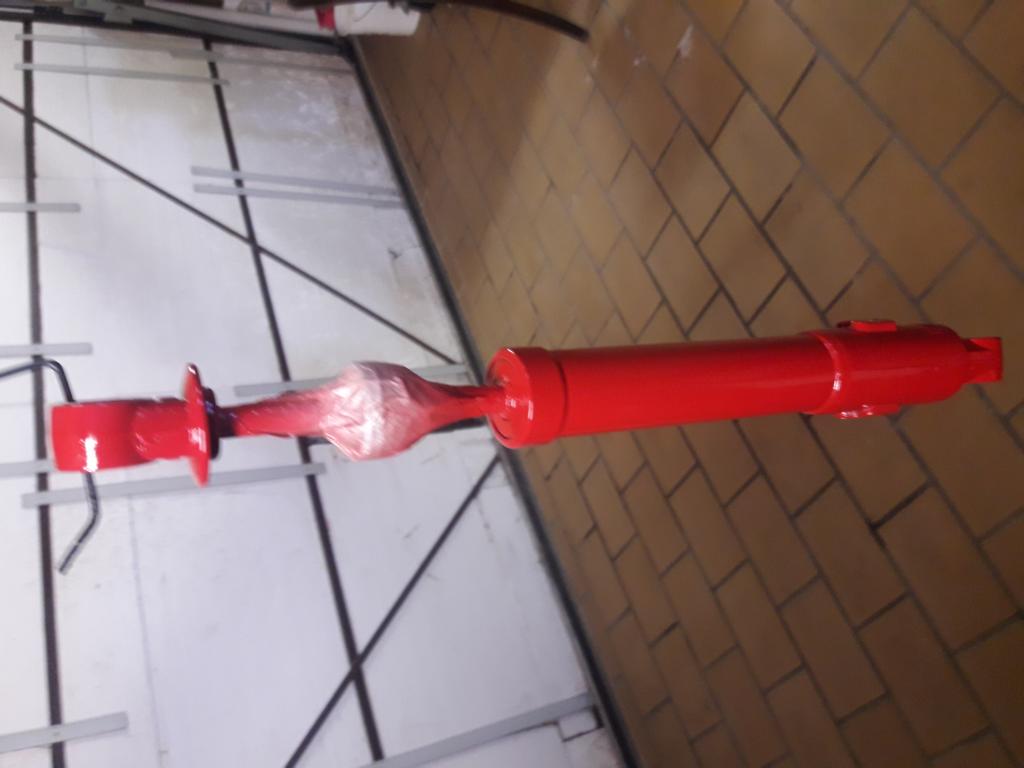

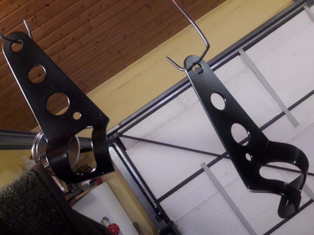

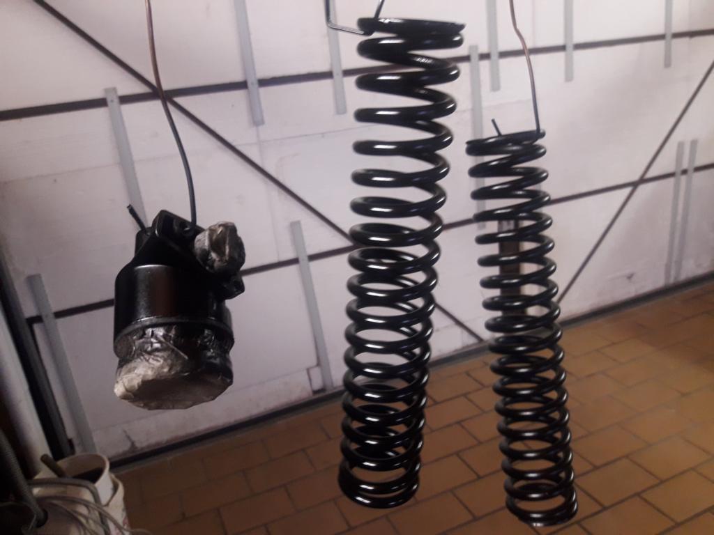

Habe die Stoßdämpfer zerlegt und neu lackiert.
Gruß Bernd
Super, wie es bei dir voran geht!
Gruß,
Jona
Ja, sieht alles sehr, sehr sauber aus. Weiter so.

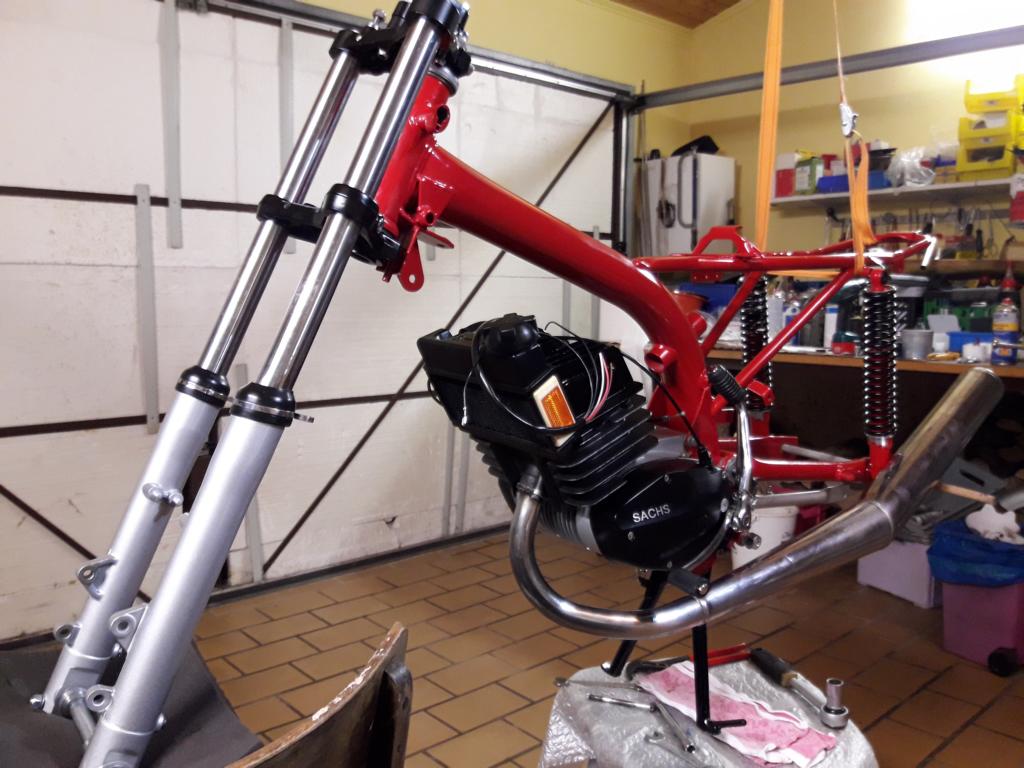

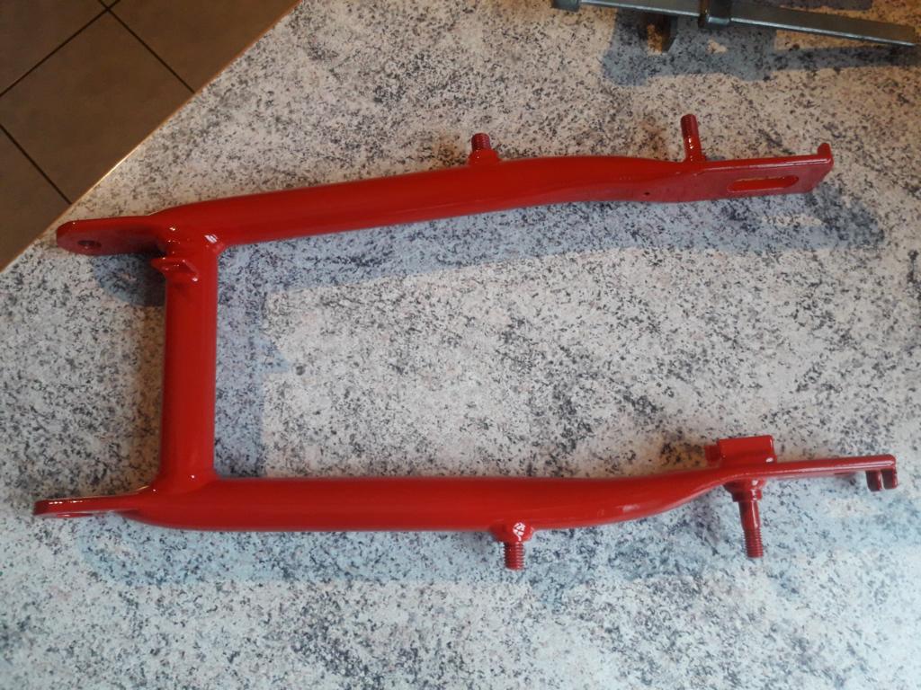

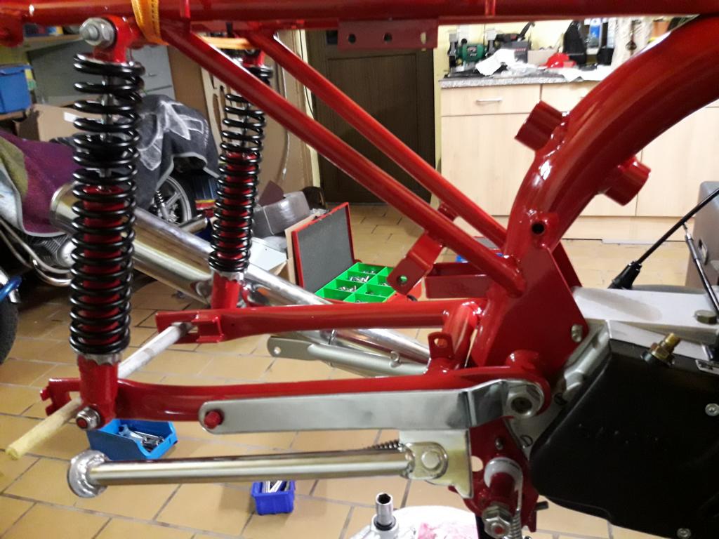

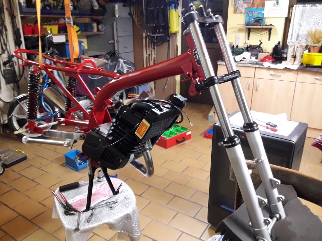

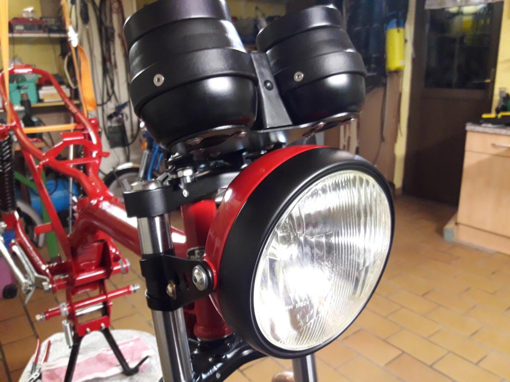

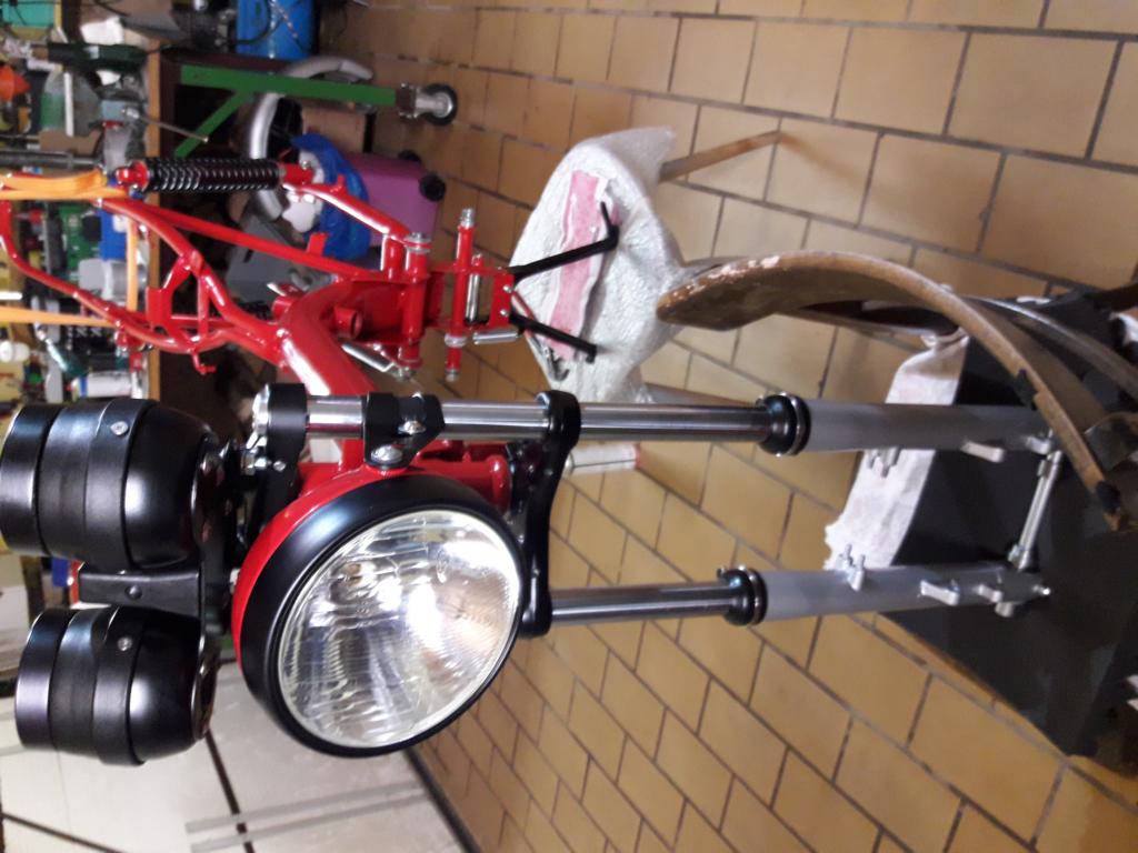

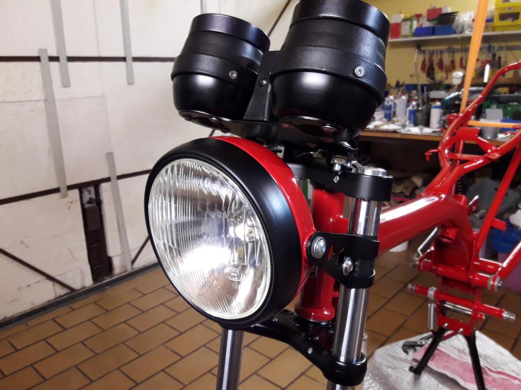

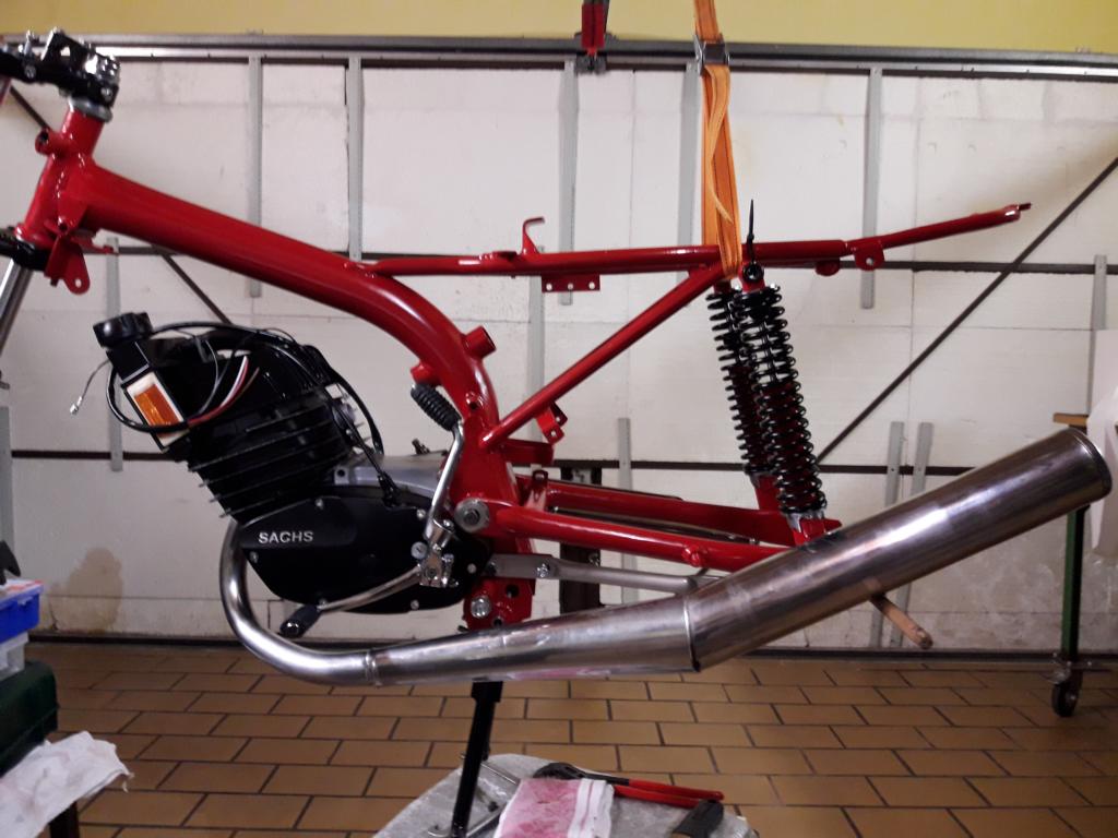

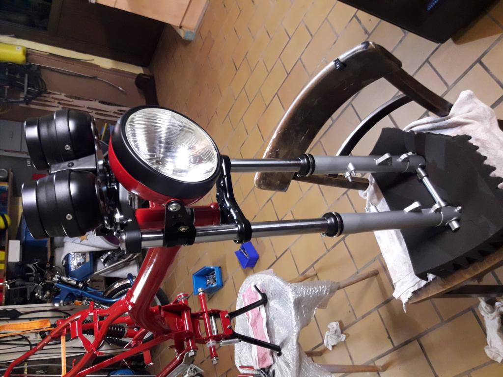

Heute habe ich die Schwinge montiert und die Stoßdämpfer zusammengebaut.
Dann die Lampenhalter mit der Lampe montiert. Den Motor hab ich nur mal angeschraubt um zu sehen ob das mit dem Auspuff passt. ich muß halt eine neue Halterung bauen.
Gruß Bernd

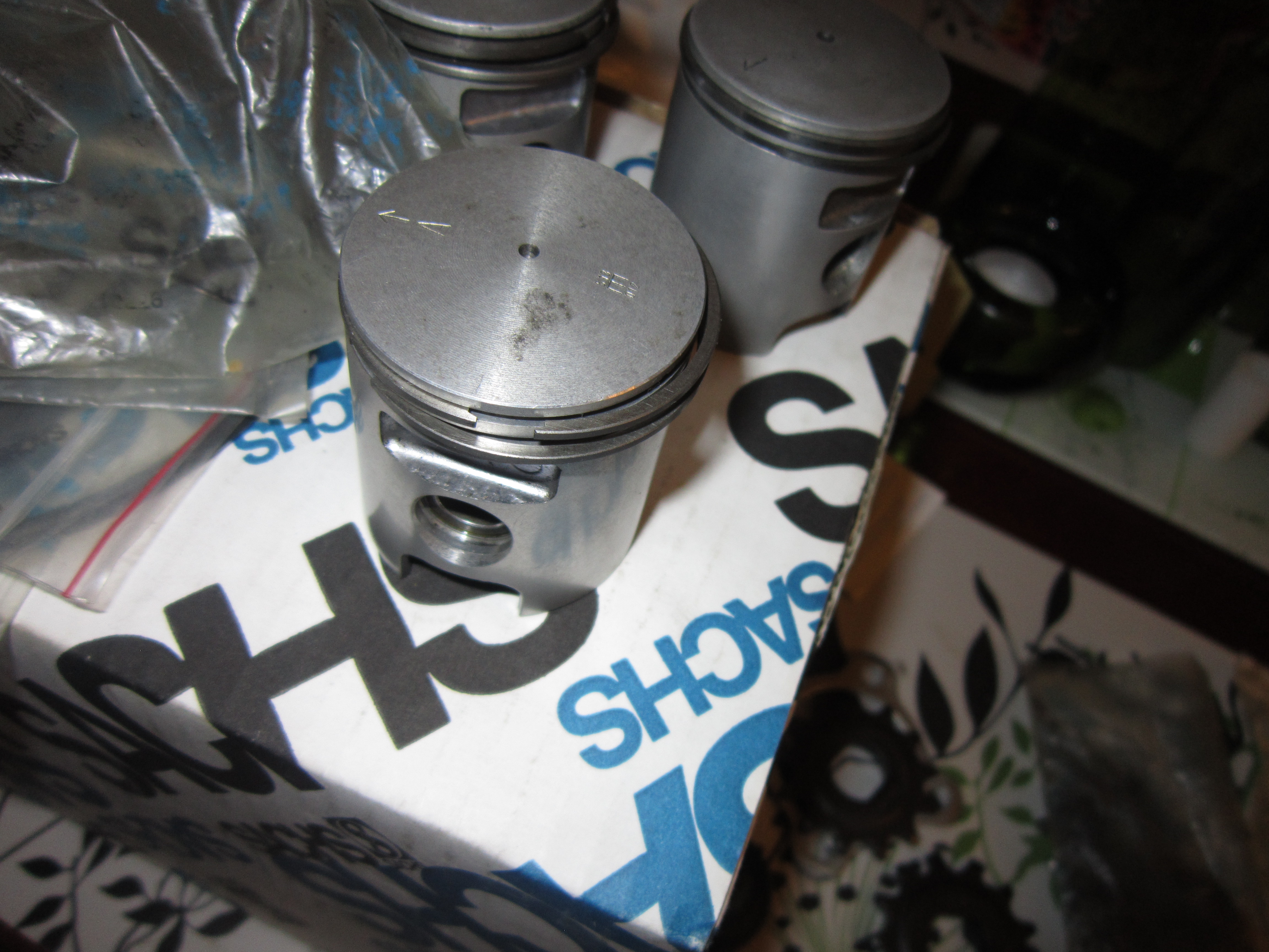

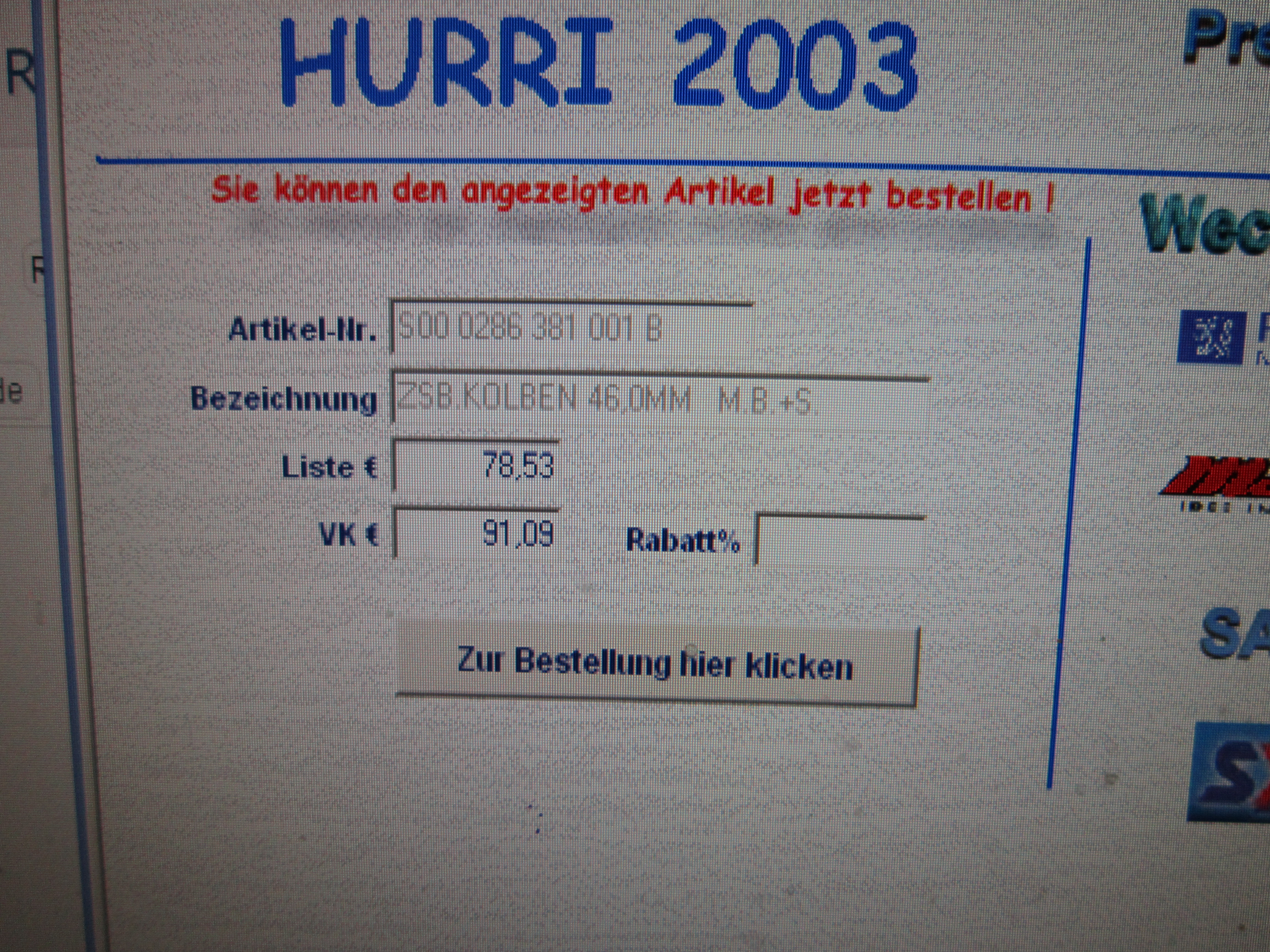

Ich brauche für mein Projekt noch einen Kolben 46mm Durchmesser Größe B
Vom 80SW oder 80AC müßten doch passen.
Gibt es sowas noch irgendwo auf Lager.
Gruß Bernd

Diese Kolben 0286 381 001 gibt es mit Zeichen von A- D 45,96-46,00
Hersteller Mahle und auch Kolbenschmidt. Noname würde ich nicht verbauen.
Ich habe nur noch A als neu .

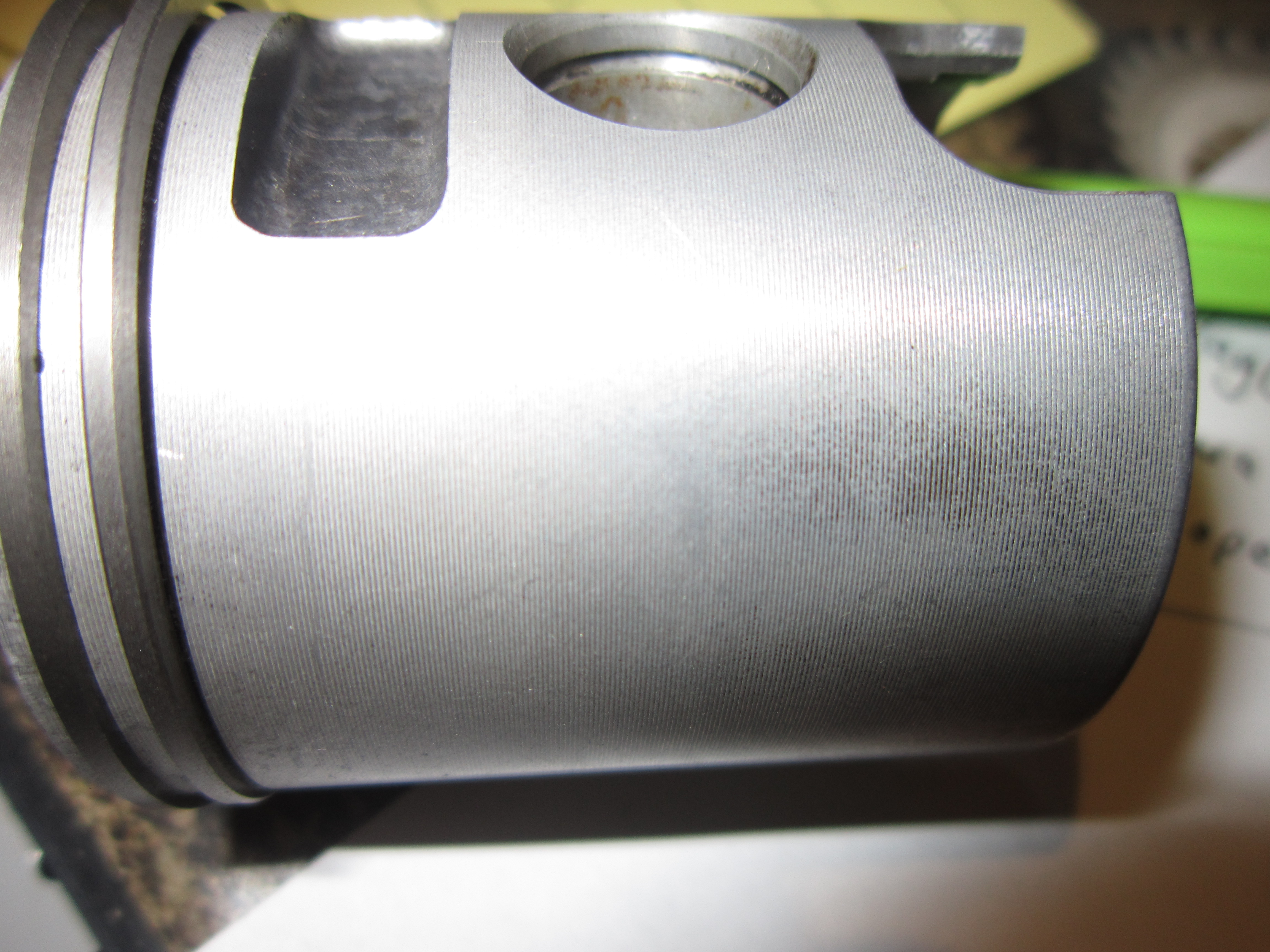

Wenn was gebrauchtes einbauen willst, sollte der Kolben rundrum noch nicht glatt sein.Siehe Bild.
Hab ich auch schon gemacht und hatte keine Probleme.

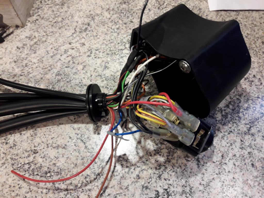

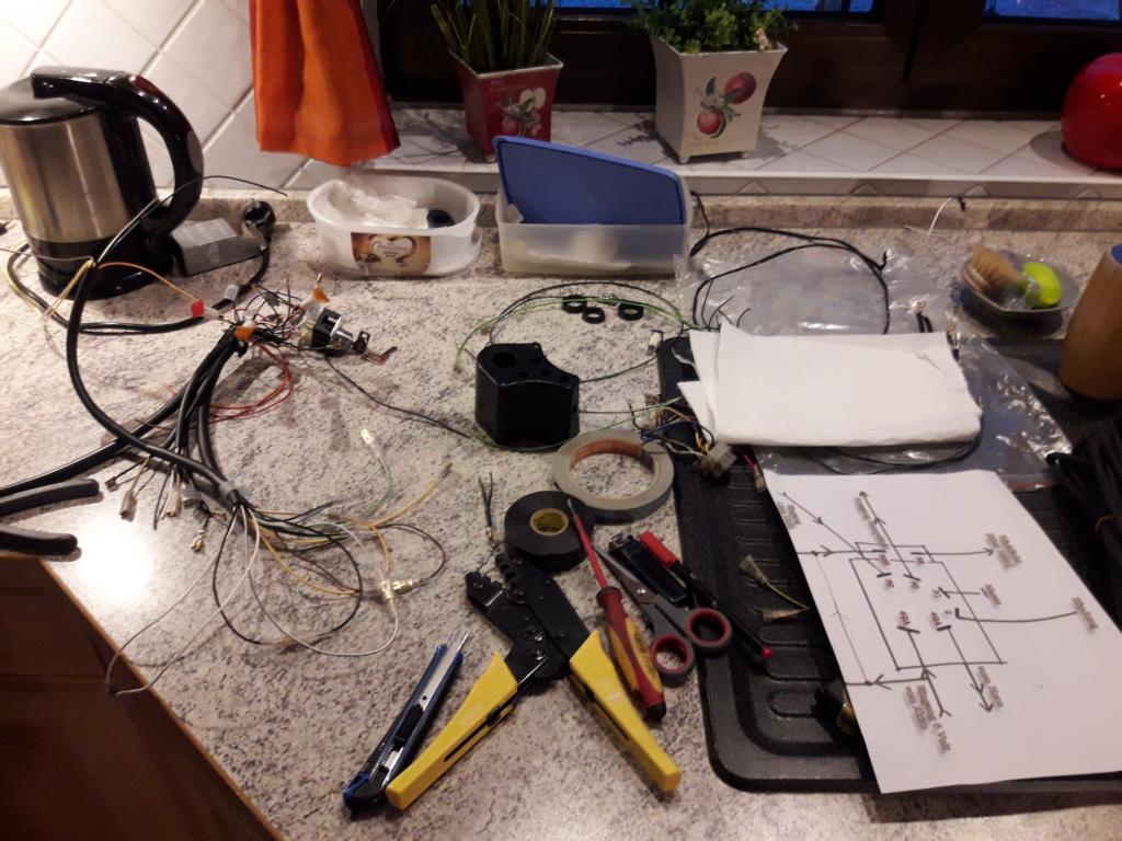

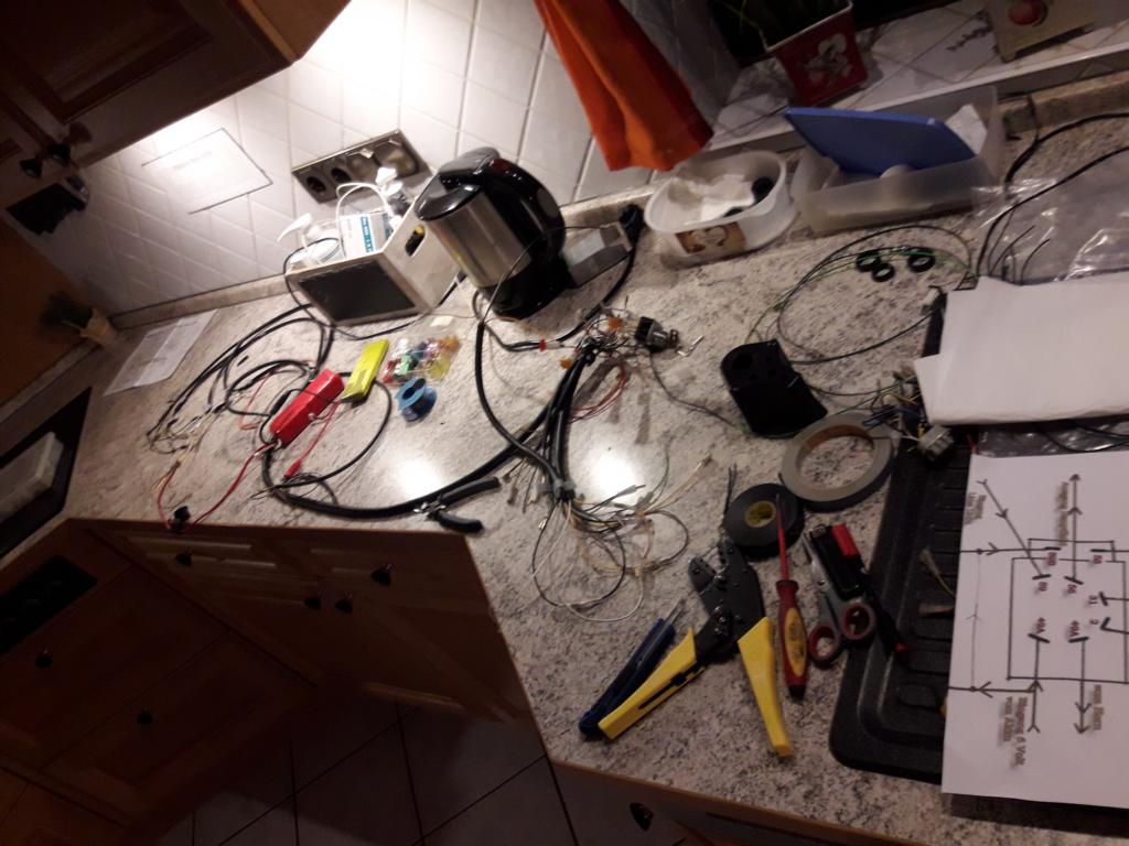

Im Moment bin ich den Kabelsalat am herrichten. Bilder folgen noch.
Gruß Bernd

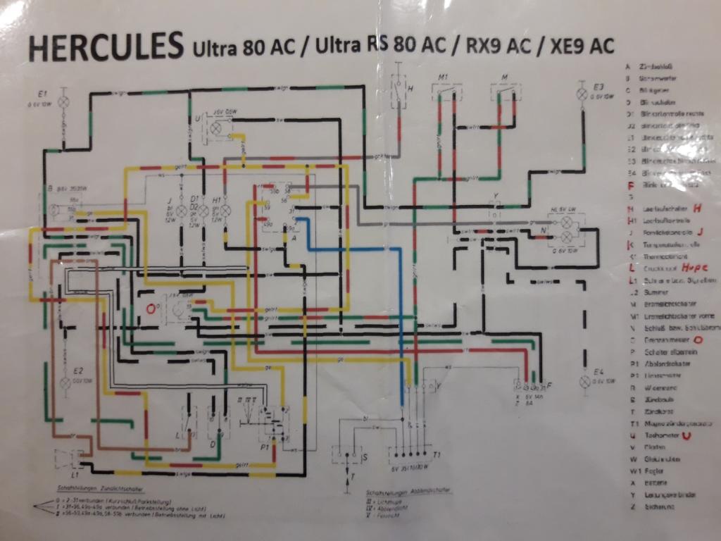

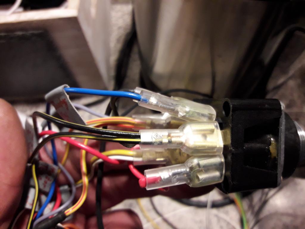

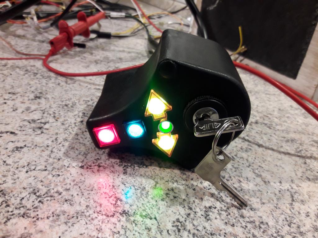

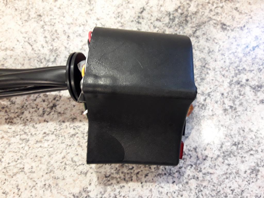

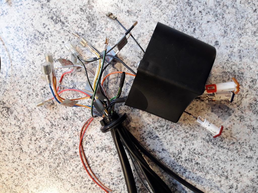

Kabelsalat soweit fertig. Den Kabelbaum habe ich irgentwo für ein paar Euro bekommen.
Er ist für die Hercules Ultra AC gedacht. Da ist natürlich keine Steckverbindung für ins Armaturengehäuse dabei.
Aber Egal habe die Kabel gekürzt und direkt ohne Stecker mit einer Gummitülle ins Gehäuse.
Für den Leerlaufschalter noch ein Kabel eingezogen und zusätzlich noch eine Grüne Kontrolllampe eingebaut.
Bis auf ein paar Kabelkürzungen soweit Betriebsbereit.
Gruß Bernd :mrgreen:
