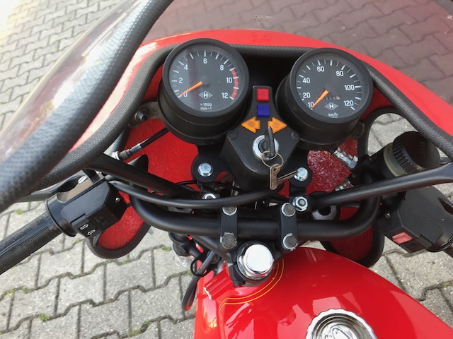

Ich hätte mal ein oder zwei Fragen zum M-Lenker.
Ist der einfach gerade oder sind die geraden Stücke nach unten gebogen.
Oder sogar nach oben gebogen?
Gibt es solche Teile noch Original?
Gruß Bernd :mrgreen:
Danke Klaus
Habe ich alles schon gesehen, das beantwortet aber meine Fragen nicht.
Gruß Bernd
Auf dem Bild sachs com sieht man genau wie der Lenker gebogen ist. M-lenker immer nach unten abgewinkelt.
NOS = Zufall ,gib es noch. Suchen angesagt.
Aber bei Fehling gibt es doch 2 Schwarze, welcher ist da der richtige?
Siehe Zeichnung fehling.de
Position b
-- 16.12.2017 13:52 --
1. Siehe Bild Lenker, Hercules die Rote auf Hercules Sachs .com
2. Schaue dort Cockpit Amatur , Breite ca.240mm. Siehe dort :M-Lenker bis jeweils zur Abwinklung Maß größer als 240mm.
3. Maßzeichnung fehling.de
"M"-Lenker, schwarz 610 85 200 145 290 7096 YA L 2 schwarz Stück 60,00 71,40
Maß e wäre beim anderen schwarzen Lenker kleiner als die Breite vom Cockpit Tacho/Drezahlmesser.
-- 16.12.2017 14:08 --
Mopedgarage verkauft M-Lenker von fehling .Etwas günstiger anrufen und fragen ob sie diesen Lenker haben. Artikelnummer von fehling angeben.
SUCHBEGRIFF:Hercules M LENKER SCHWARZ
-- 16.12.2017 15:14 --
Siehe mal hier:http://www.mopedparts.de/de/hercules-sachs/fahrwerk-chassis/lenker-handlebars/m-lenker-fehling-hk-l3-schwarz
Fehling Lenker HK L-3 wäre dann doch der andere.
Zuordnung bei Mopedgarage und Fehling anfragen,welcher genau passend für dein Moped ist.
Ich bin mir da nicht sicher .
-- 16.12.2017 15:15 --
http://www.mopedparts.de/de/hercules-sa ... l3-schwarz
-- 16.12.2017 15:21 --
http://files.bs-motoparts.eu/dokumente/ ... lenker.pdf
-- 16.12.2017 15:49 --
Der Lenker sieht auf dem Bild anders aus als bei Mopedparts für Ultra angeboten wird.
Siehe mal hier .
<br /><br />-- 16.12.2017 16:35 --<br /><br />Hallo Bernd
Hercules hat verschiedene Lenker verbaut, die ersten waren geschweißt, dann wohl aus Kostengründen verändert. Der HK L 3 ist von den Maßen etwas anders als der Originale,soll aber gut passen.
Danke Klaus
Mit den Informationen komme ich klar.

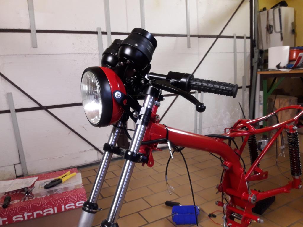

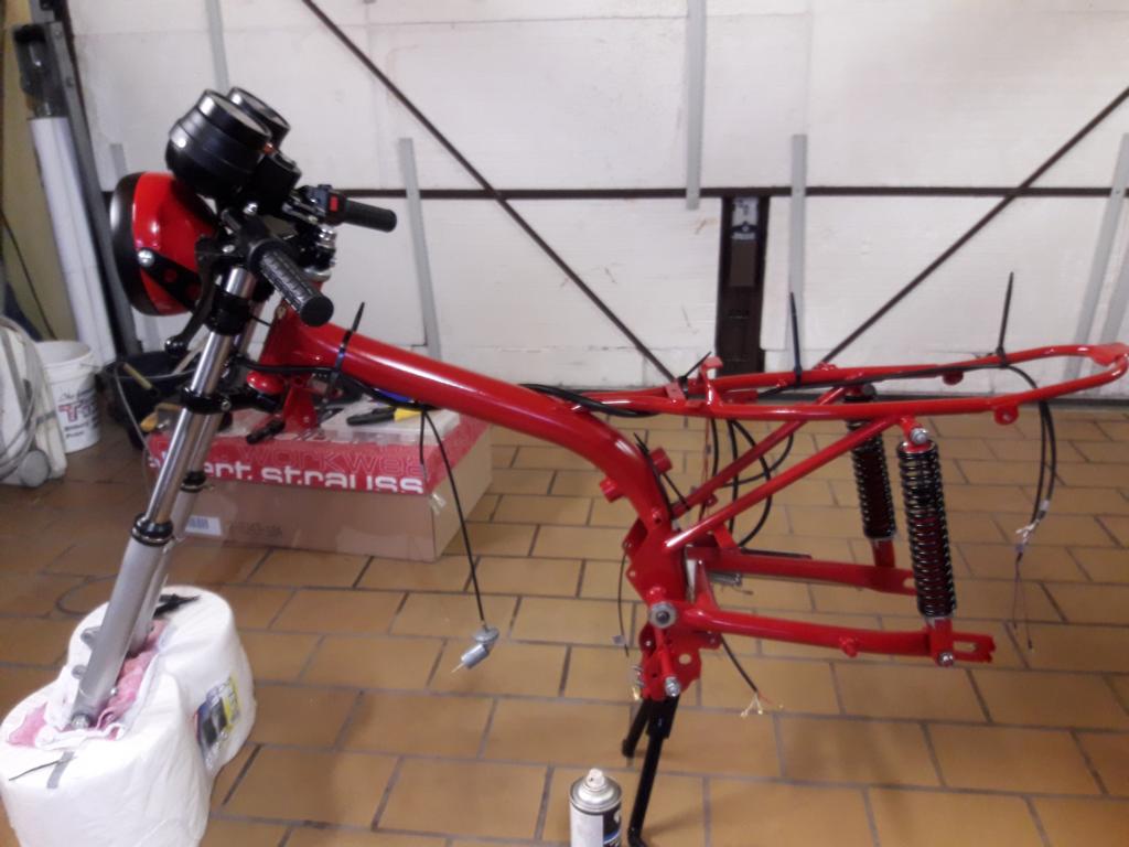

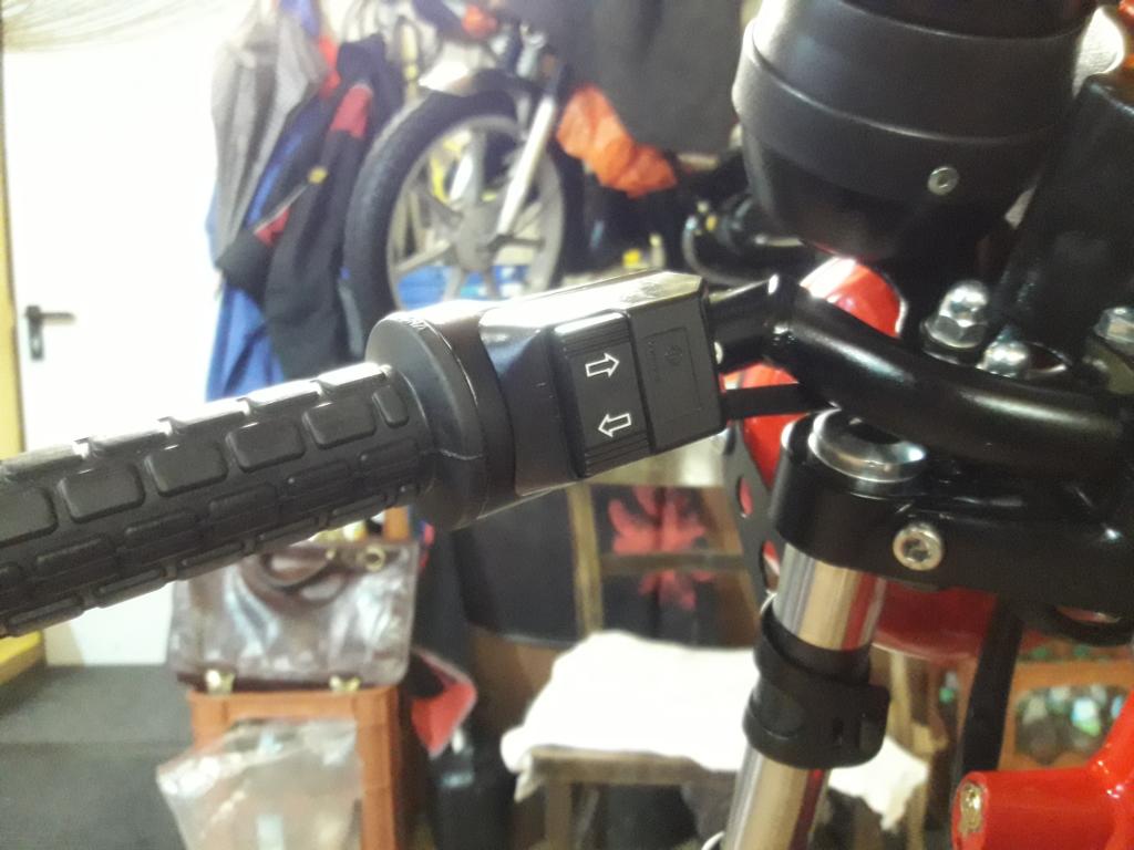

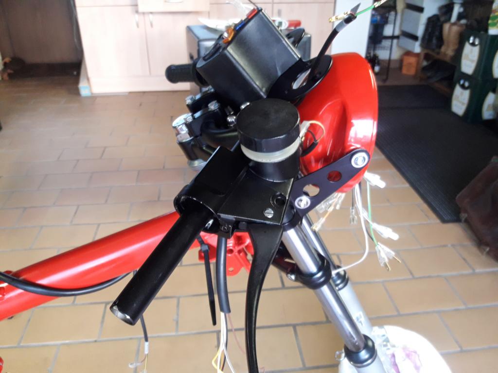

Jetzt noch ein paar Impressionen von der Ultra.

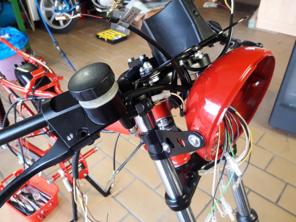

Kabelbaum montiert.
Bremsanlage mit neuer Dichtung, Behälter mit UHU Endfest verklebt.
Das sollte halten den die Bremsflüssigkeit kommt ja nicht an den Kleber weil ja eine Dichtung dazwischen ist.

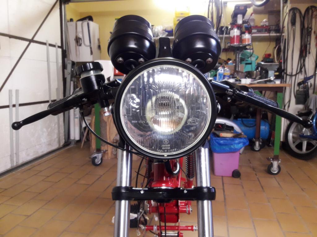

Einen geraden M-Lenker schwarz Lackiert. Übergangslösung bis ich eine Lampenmaske gefunden habe.
Was sich als sehr schwierig gestaltet. Es werden auch kaum welche Angeboten.

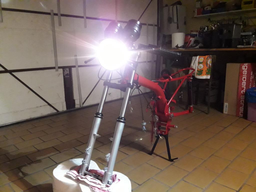

Noch ein bisschen gebastelt. Vordere E-Anlage komplett fertig.
Ich finde die Maschine auch ohne Lampenmaske recht ansprechend. Ja ist nicht original und wird auch noch geändert, wenn Gott will, wenn ich dann eine finde.
Gruß Bernd<br /><br />-- 17.12.2017 14:59 --<br /><br />
