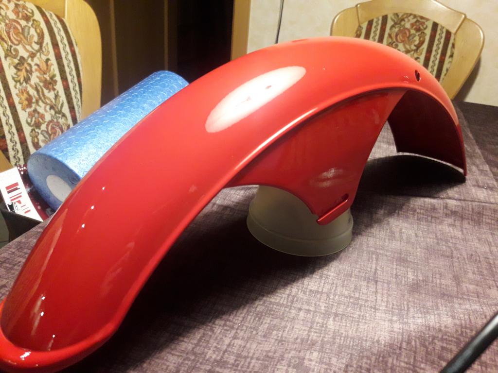

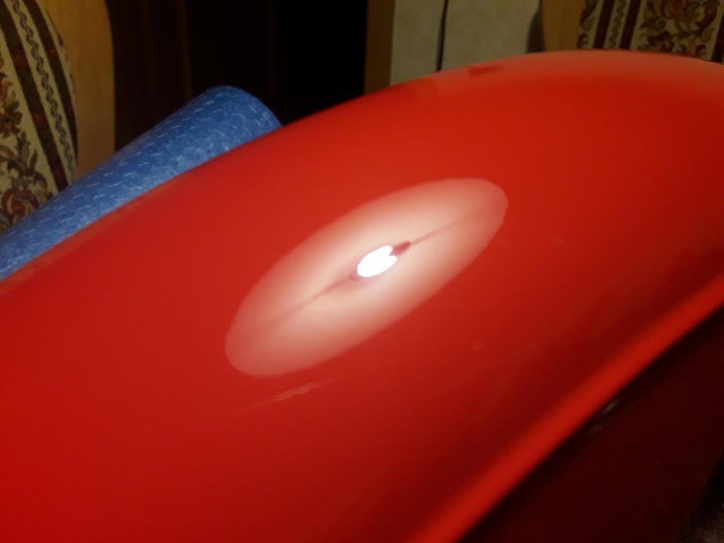

Habe heute nochmal die Sata bemüht. Einfach eine geile Spritzpistole.
Nachdem ich gestern das Schutzblech von innen gelackt habe, konnte ich heute die Außenseite lackieren.
Was mir auch gut gelungen ist.
Ich sehe kommen das ich noch Material Probleme bekomme, ich hab immer noch keinen Tank!!!
Kommt Zeit kommt Tank oder so ähnlich.
Gruß Bernd :mrgreen:
Auch ein gesundes, neues Jahr!
Mann, so schön war der Lack im Original aber nicht :mrgreen:
Was für eine Düsengröße verwendest Du in Deiner Sata?
Grüße,
Alwin
Ich verwende eine 1.0 Düse in der Sata Minijet.
Gruß Bernd

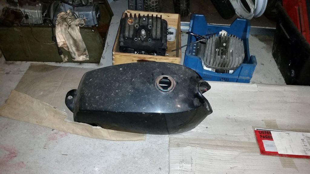

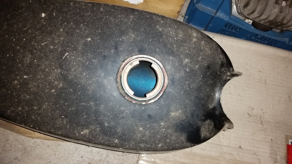

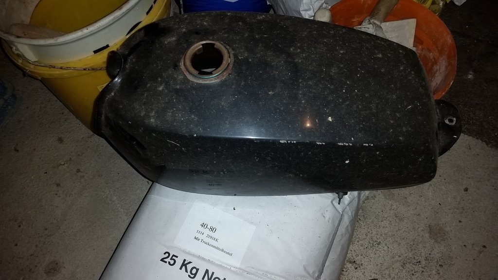

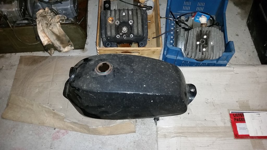

Soll ich mal schauen wg. Tank?
Original Ultra I - jedoch derb schwarz überlackiert. Unterseite sticht original rot durch. Ohne Beulen, Lenkeinschlagsbereich o. k., auch innen in Ordnung. Lediglich blauer Farbnebel. Den bekommt man ohne große Mühe wieder hin.
Kannst haben. Schreib Deine Adresse an meine whats-app Nummer.
Schicke dann mit UPS los.
Super
Vielen Dank Holger :top: :top: :top:
Gruß Bernd

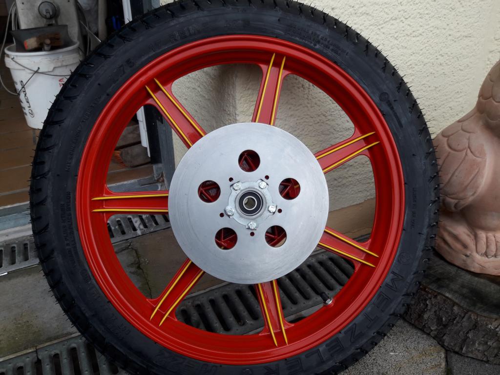

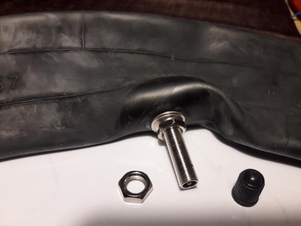

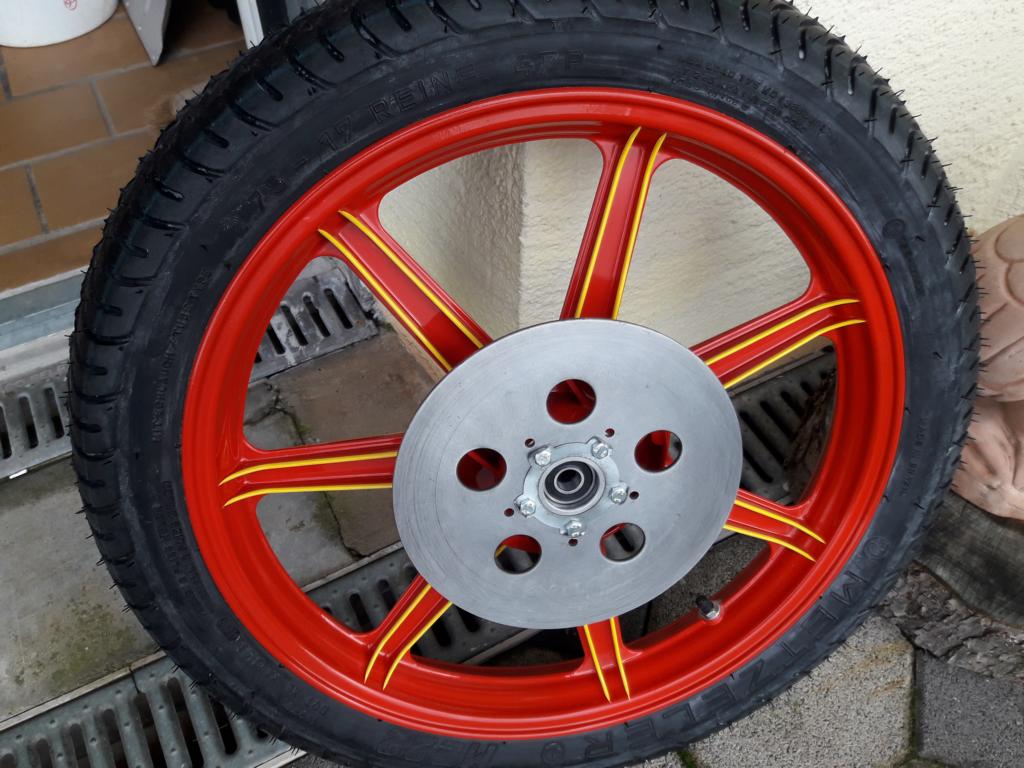

Ich habe mal wieder einen Notfall. Hilfe !!!
Wollte den Reifen montieren, da ist mir diese zweite Mutter am Schlauch aufgefallen.
Die auf dem Ventil sitzt.
Muß die da bleiben oder kann die weg.
Gruß Bernd<br /><br />-- 04.01.2018 20:00 --<br /><br />
Hi,
ich nehme die immer weg, dann kann sich das Ventil mit dem konusartigen Teil an der Felge abstützen.
Die zweite Mutter benutze ich zum Kontern des Ventils, in der Hoffnung, dass das vom Hersteller so vorgesehen ist.
Gruß,
Jona
Ist aber ein ordentlicher Ventilsitz.
Wenn so ein Ding abreißt kommt man übel ins Schleudern...
Am Vorderrad - vergiss mal....

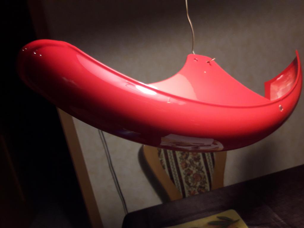

Die Fegen sind übrigens fertig, Van Gogh sei Dank.
