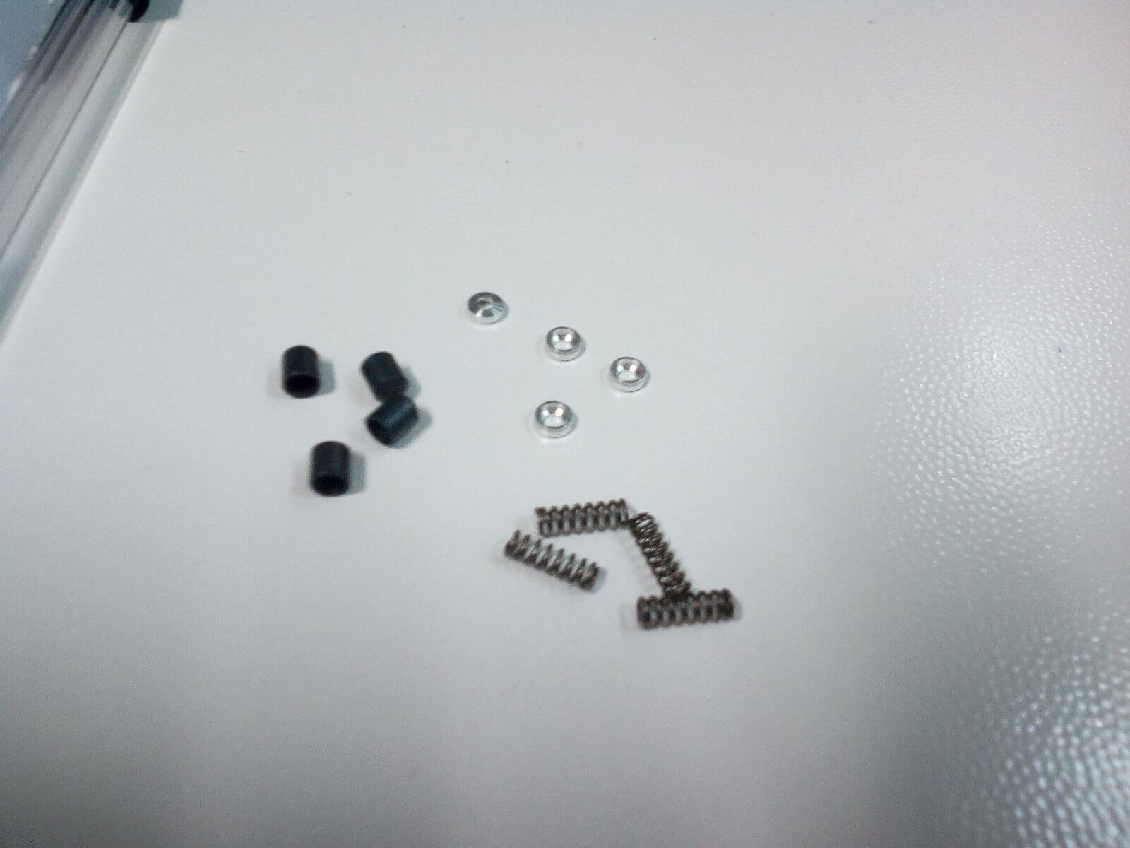

Ersatzteile wie unten auf dem Bild zu sehen können schon nützlich sein.
Näpfe für Index sind gleich. Die Federn haben verschiedenen Längen ,ich meine 8 mm 10 mm und 14 mm . Die längsten im 80SW /SA. Sachs Nummer 0239 159 000. Diese können dann auch gekürzt werden. 50SW hat Feder 0639 100 100 sind 10mm.
Die kürzesten Federn 50S und 501/3+4 Sachs Nummer 0239 121 000.
Die ganzen Index Teile sind etwas schwer zu bekommen und nicht günstig. Da muss man schon aufpassen, das Kleinteile bei der Demontage nicht verloren gehen.
Nur ein gutes 50SW Motorengehäuse zu bekommen wird schwer. Einfacher einen ganzen Motor. Ist aber schon teurer.
