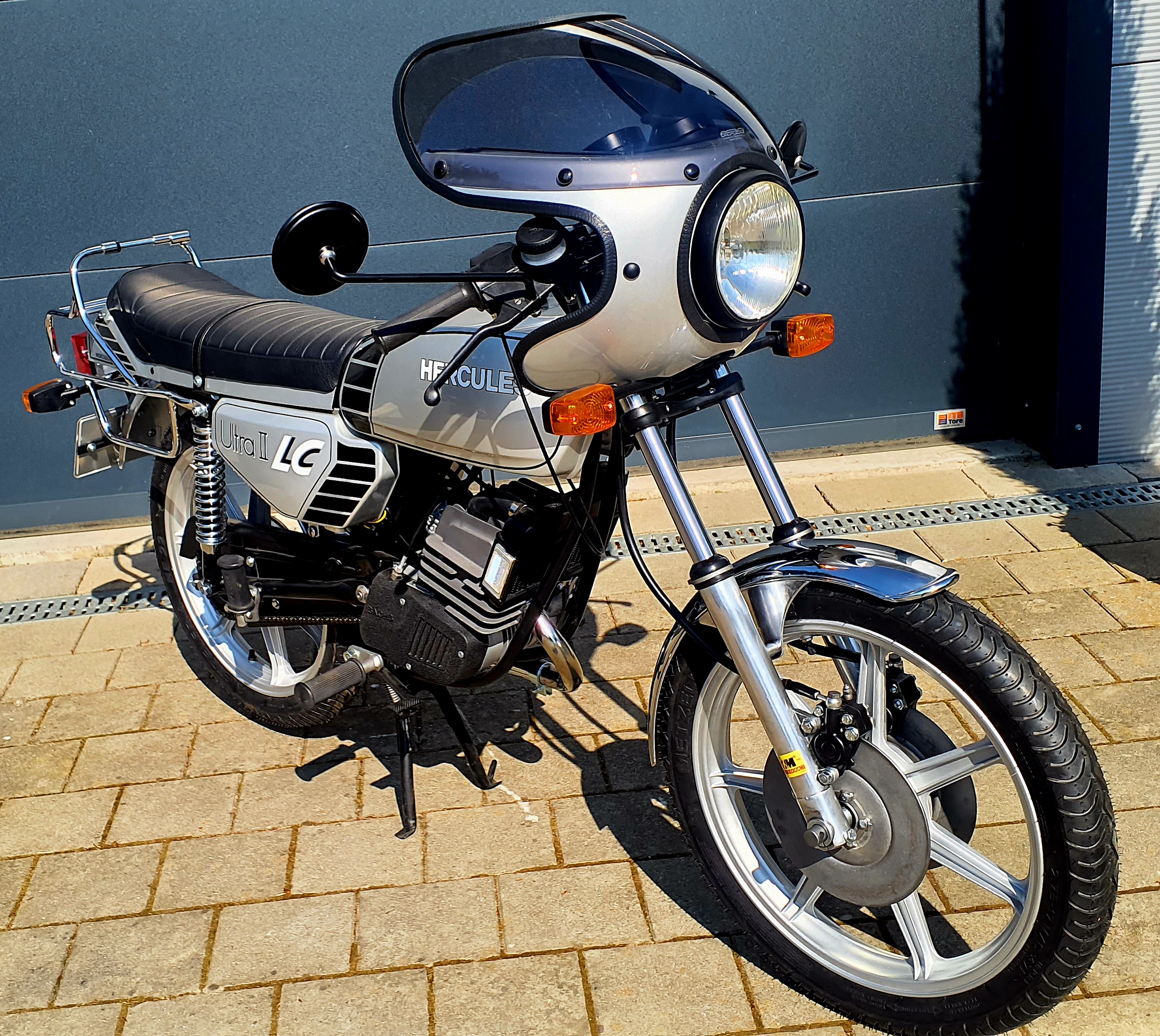

Hallo Kollegen :)
.....es ist vollbracht
Die Hercules Ultra K50 LC II ist fertig.
Heute noch die Vorderradbremsen gemacht.
Morgen kommt der erste Sprit rein, dann schauen wir mal:)
Hier ein paar Bilder für Euch.
Viel Spaß beim Schauen.
Wünsche Euch ein schönes Wochenende
Grüße Roman

Ist ja wiederlich hübsch geworden 😉😂👍🙌🙌
Gruß Jörg
