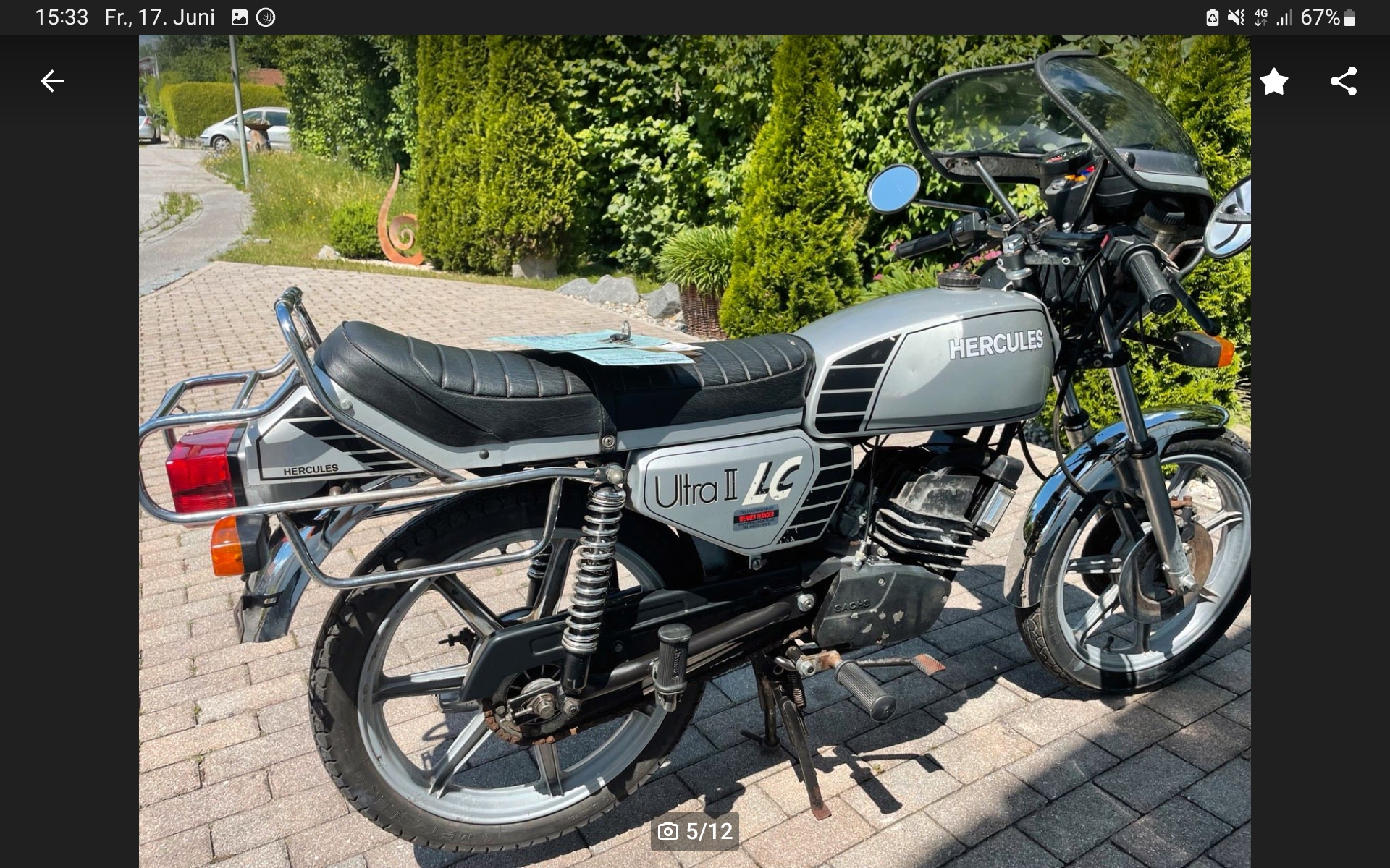

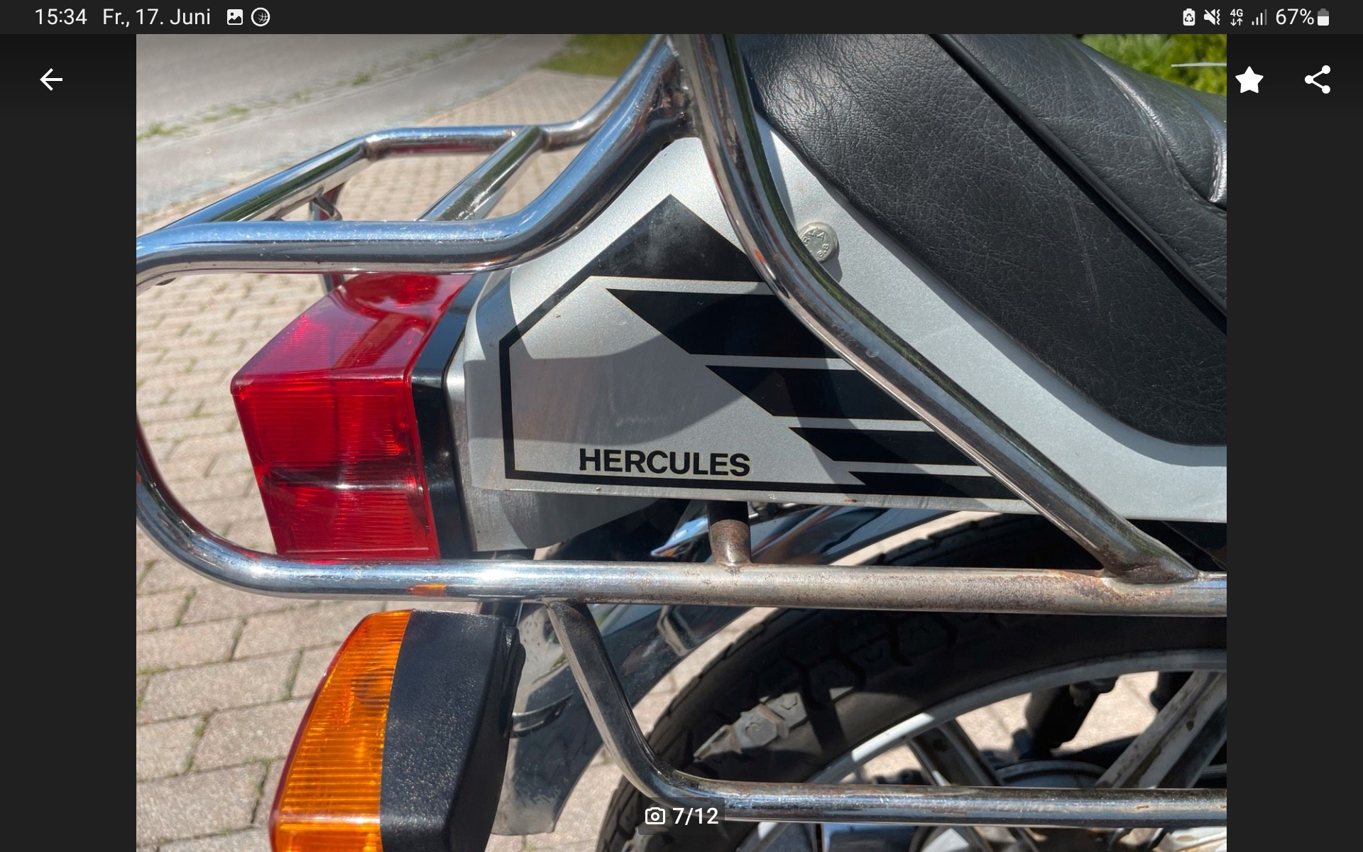

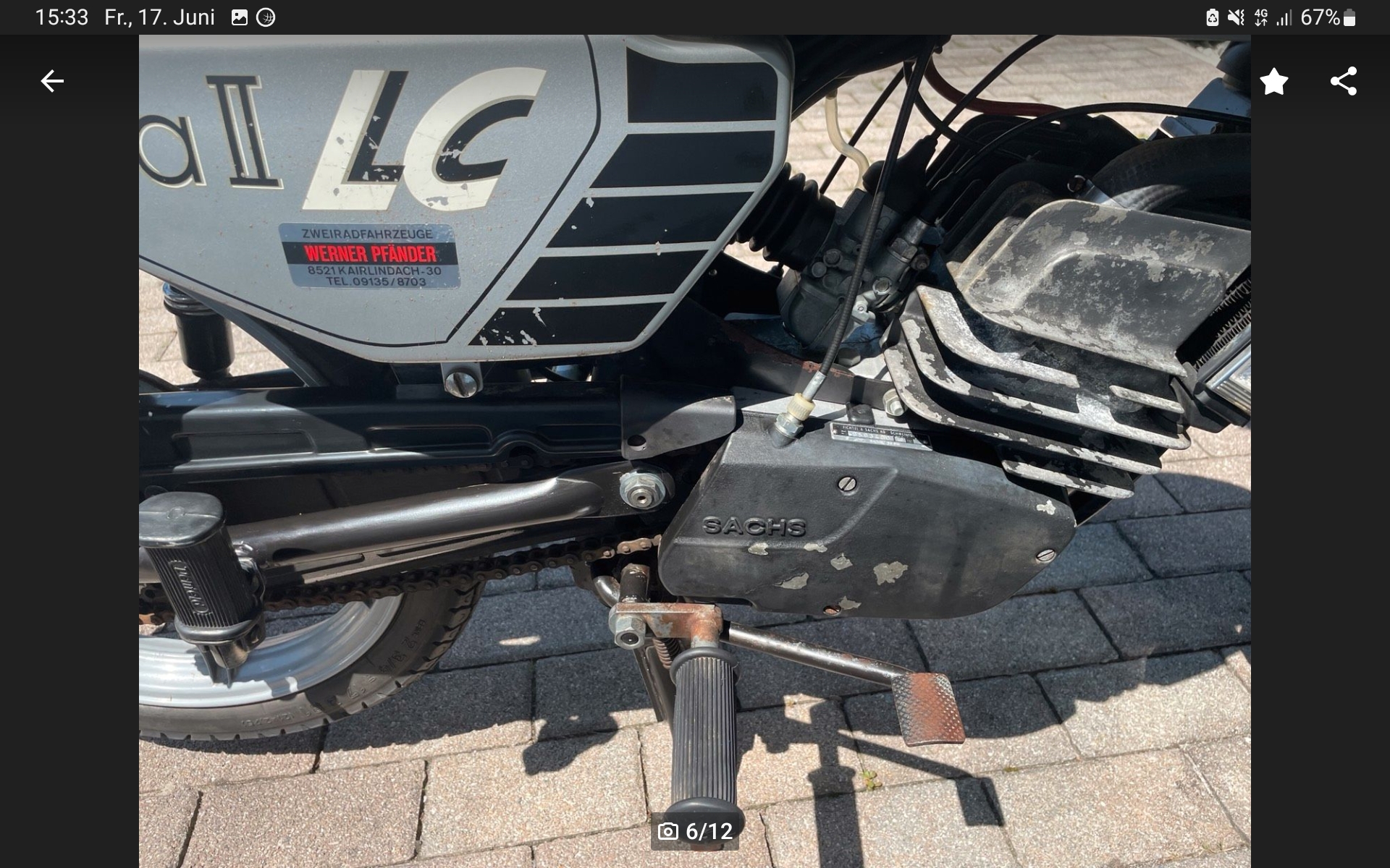

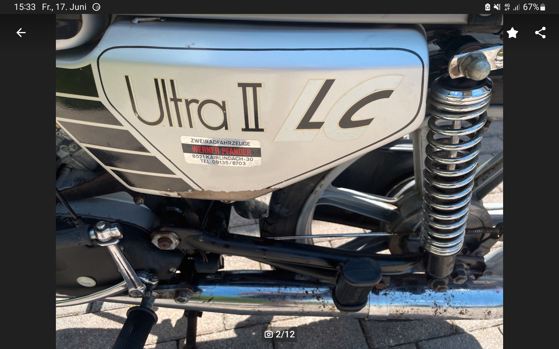

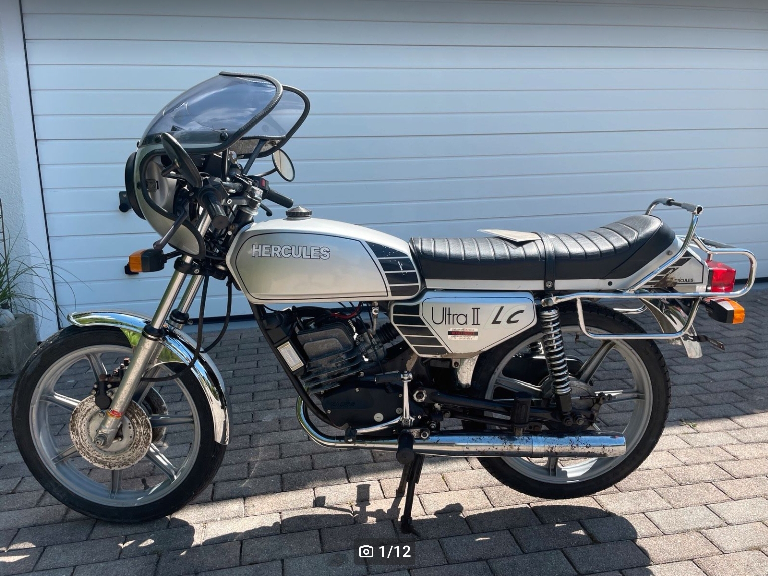

Also hier mal die Bilder von dem Inserat,
steht aber schon in der Garage

Was soll den mit den Moped passieren? Totalrestauration, oder nur aufarbeiten und technisch in Ordnung bringen?

Der Firmenaufkleber auf dem Seitendeckel: Fa. Pfänder in Kairlindach. Das war mein Mopedhändler damals. Der Werner Pfänder hatte seinen Laden sehr lange, ist vor zwei Jahren gestorben. https://trauer.nordbayern.de/traueranzeige/werner-pfaender
Von ihm habe ich sehr viel von meinem Wissen. Er war ein begnateter Schrauber und ein ganz feiner Mensch. Schade, dass er nicht mehr lebt.

Eigentlich möchte ich den Zustand der Ultra so gut es geht beibehalten.
Die komplette Technik, natürlich überholen.
