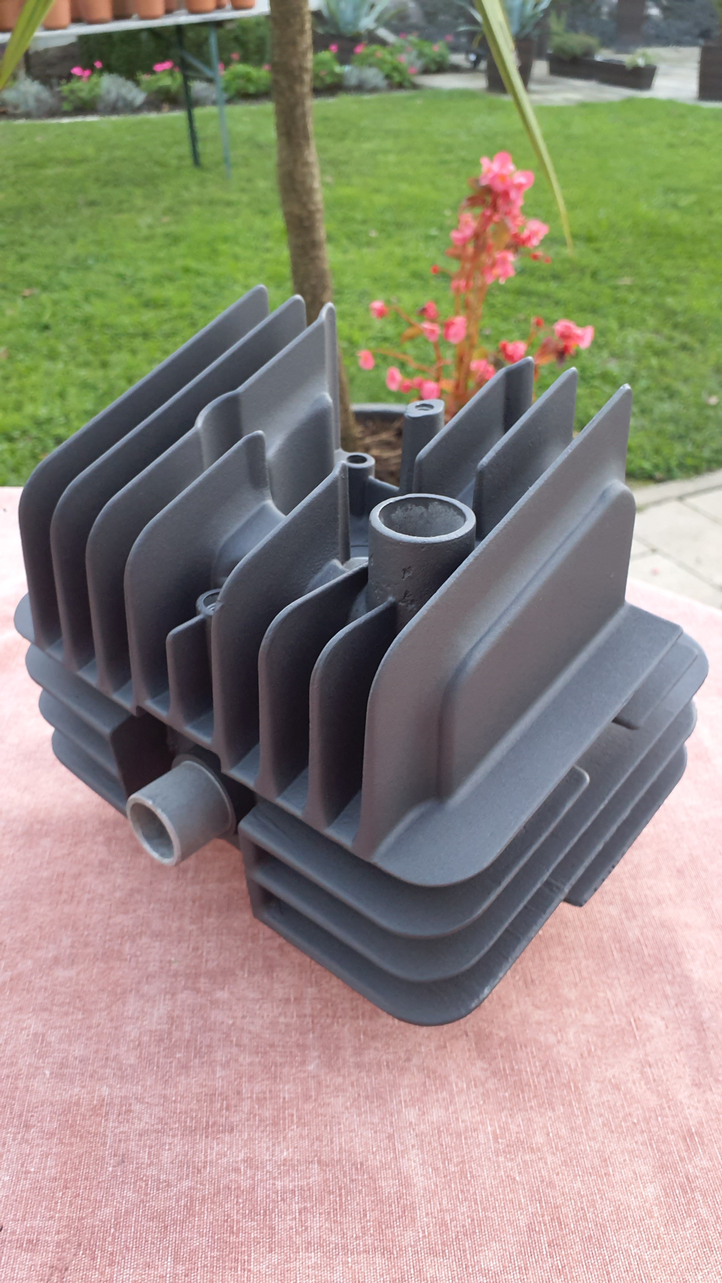

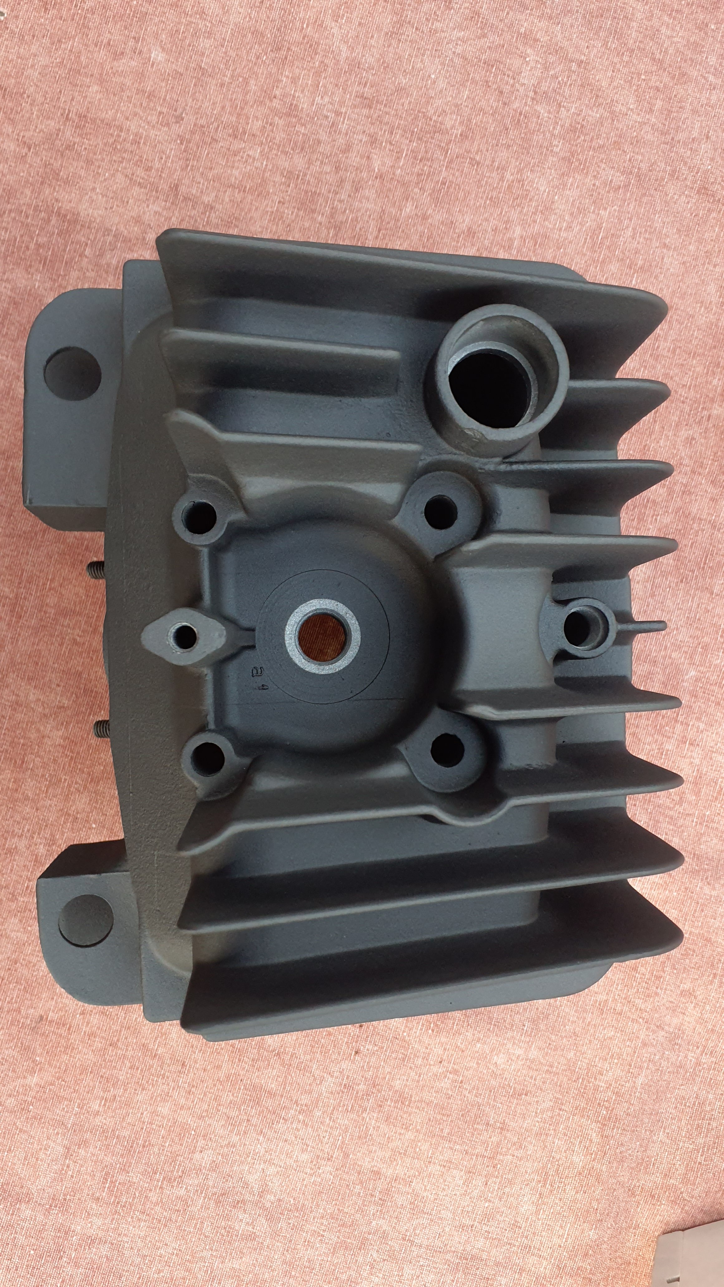

Der Zylinder ist nun vom Motorbauer auf 5 Hundertstel für den 40,75er Kolben gehont worden.
Tja und was macht man dann an diesem schönen Tag?
Natürlich Lackieren :))
Schöne Grüße
Roman

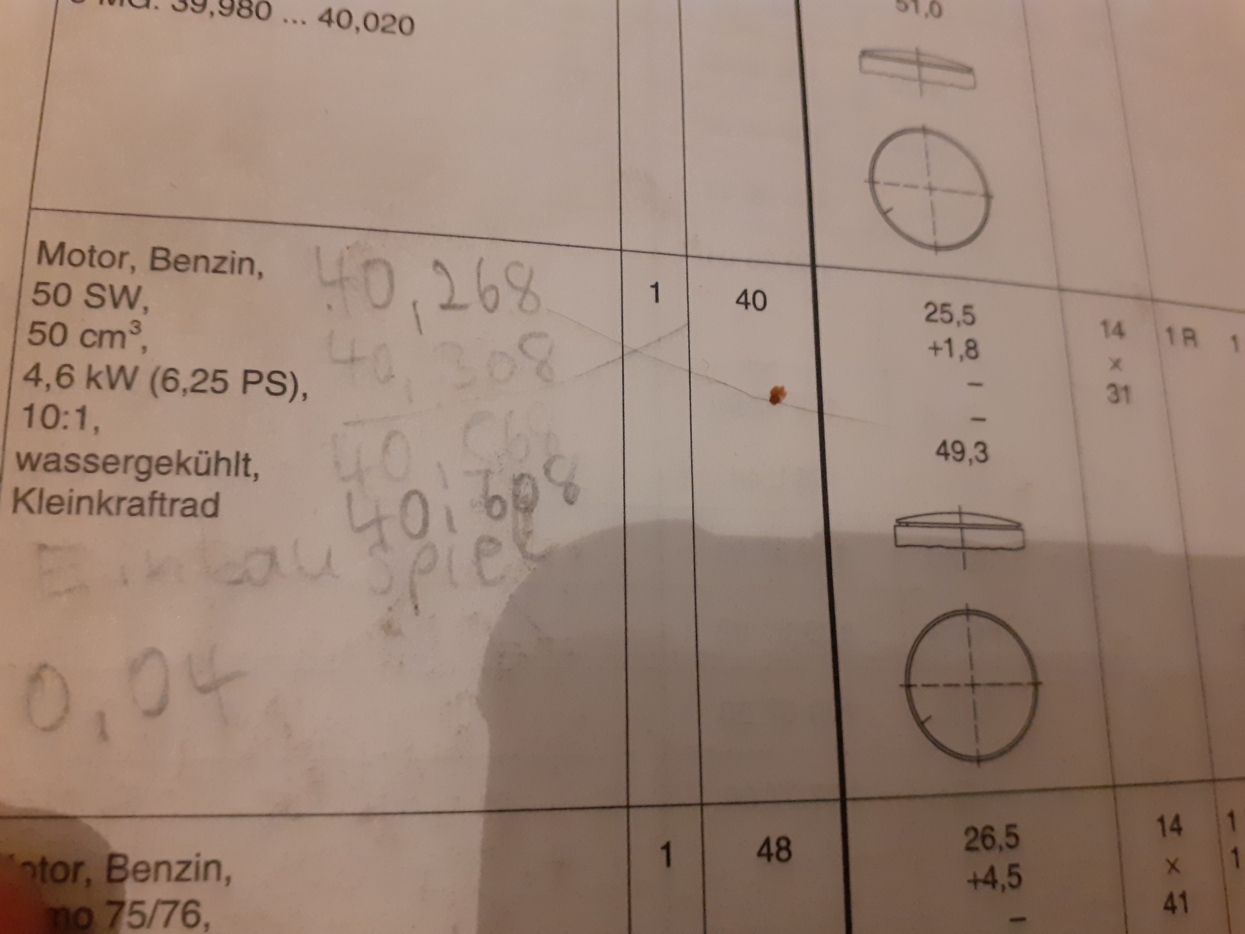

Verwendest Du den Barikit P-677C
Maße Barikit Kolben Maße Mahle Kolben​
A25.5 mm 25,5 mm
B1.8 mm 1,8 mm
C49.5 mm 49,3 mm
E14.0 mm 14 mm x31 mm Kolbenbolzen
40,75 mm Maße/Maßgruppe 40,0 A+B mm 40,30 A+B 40,60 A+B
Dieser hatte laut Barikit Katalog eine andere Überhöhung nicht wie jetzt 1,8 mm,sondern über 2,.....
Ich schau ,mal nach . Da wurde wohl was geändert.
Die Maße beziehen sich bei Barikit z.B 40,75 mm und Mahle 40,0mm/40,30 mm/40,60 mm auf den Zylinderdurchmesser.
Der P-677 steht nicht im Barikit Katalog. Ich habe Barikit mal um eine Info zum P-677 gebeten. Was hat jetzt der Kolben für eine Überhöhung? Zwei verschieden Angaben von Barikit. Kannst Du das mal an deinem Kolben Messen,falls es sich um den P-677 handelt?
Für die Gesamtlänge P-677 gibt es auch zwei Angaben 49,5 mm und 51 mm.

Hallo Roman
Ich mache mir keine Sorgen.
Der Hintergrund ist folgender: Es ist bekannt das der 50 SW nicht mit jedem Kolbengut läuft.
Der original 50 SW Mahle 40-40,3 und 40,6 mm läuft. Maße Oben.
Der Barikit PE -197 läuft.
Beim P-677 werden jetzt Kolbenmaße angegeben die unterschiedlich sind.
Beim ersten der fast identisch mit dem Mahle Kolben bis auf die Gesamtlänge 49,5 mm statt Mahle 49,3mm ist, würde ich keine großen Probleme sehen.
Beim zweit genannten sind die Überhöhe mit 2,75 mm und die Gesamtlänge mit 51 mm total unpassend.
Ich möchte nur wissen was hat der P- 677 wirklich für Maße und wo hast Du ihn gekauft.
P-677 P-677
A25,5mm 25,5mm
B1.8 mm 2,75 mm
C49.5 mm 51mm
E14.0 mm 14,0mm
Barikit.de Maße P-677 aus der E-mail von Barikit die Maße P-677 sind unterschiedlich.
Maße Mahle Kolbenbuch passen fast mit dem Kolben auf Barikit.de ,außer die Gesamtlänge die bei Barikit 49,5 mm beträgt ,bei Mahle 49,3 mm.

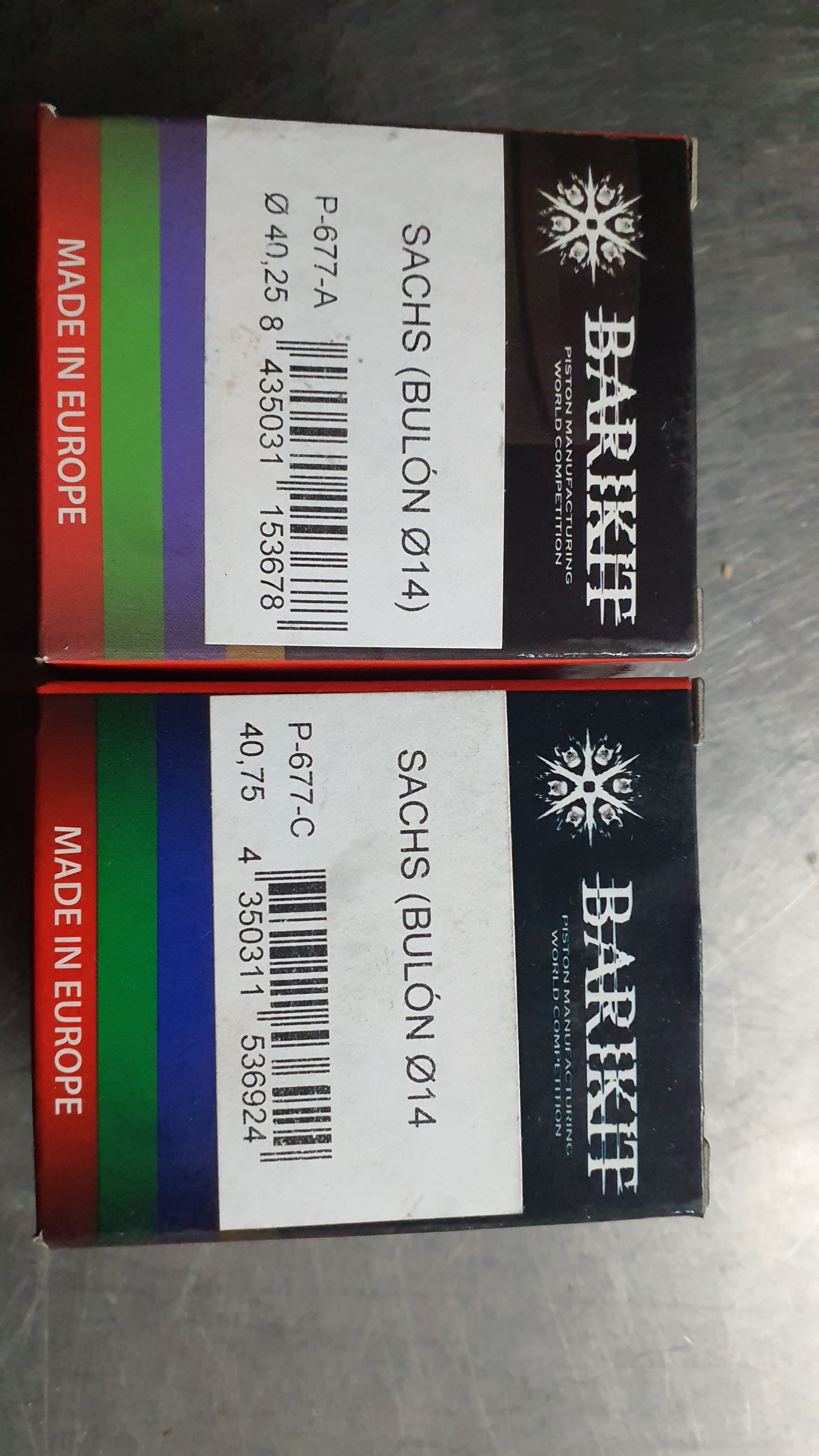

Danke ,dann hat man einen besseren Überblick . Wo der Kolben gekauft wurde und ob es sich um den P-677 handelt hast Du noch nicht genau beantwortet. Das wäre für mich auch hilfreich.

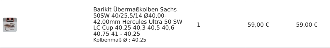

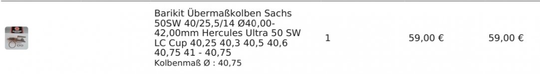

Hallo Klaus,
also ich habe die Kolben bei Mathis Motorsport.de gekauft.
Der erste 40,25mm war zu klein, den habe ich vorschnell gekauft.
Nach dem zweite Kolben 40,75mm habe ich den Zylinder schleifen lassen.
Ich hänge mal die Rechnungen der Bestellungen dran.
Schönen Abend

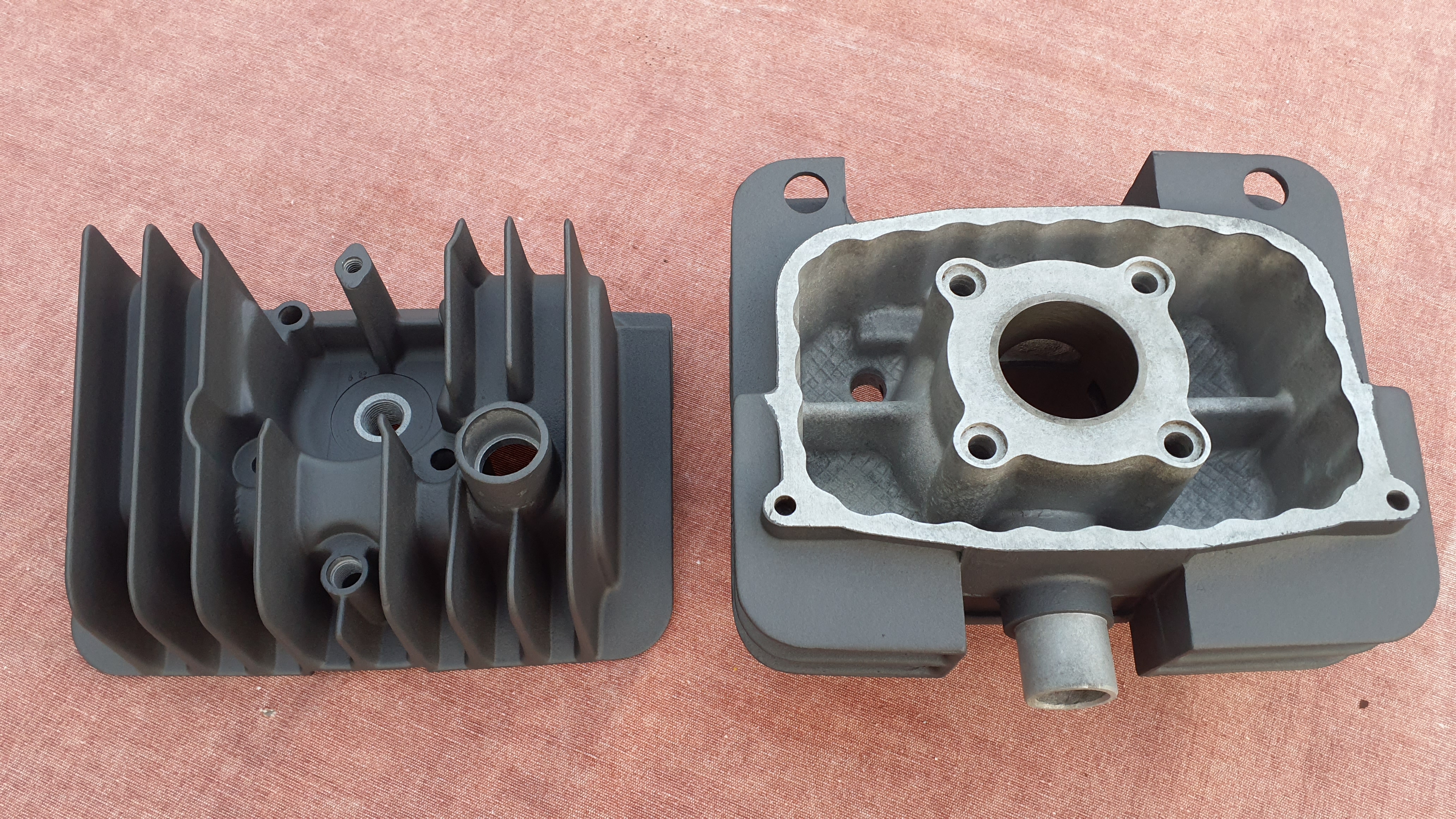

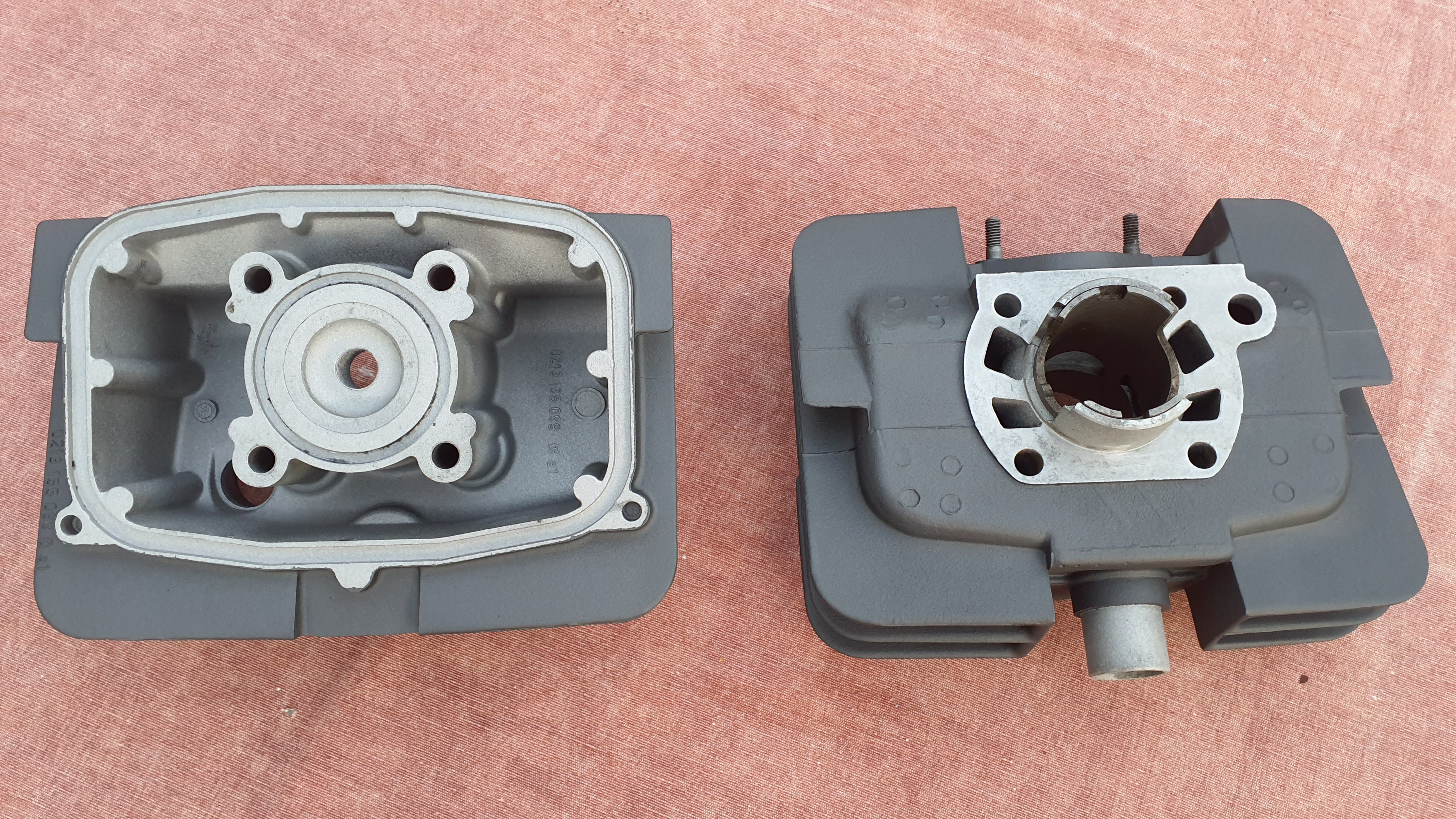

Servus Klaus,
also die Kolben sind bis auf dem Durchmesser identisch.
Hast Du noch Fragen? Dann vermesse ich noch Diverses.
Schöne Grüße
Roman

Hi,
Ich habe alle drei Kolben hier liegen, den P-677, den P197 und einen original Mahle Kolben.
Alle drei sind von der Kontur genau gleich, auch die Wölbung des Kolbenboden. Einziger Unterschied sind die Aussparungen an der Seite für die Überströmkanäle.
Gruß Felix
Ok.
Dann wurde der P-677 wohl geändert.Der hatte laut meiner E-mail von Barikit ja ganz anderere Maße wie jetzt bei Barikit.de.
Die Maße von Barikit.de sind ja bis auf die Gesamtlänge von 49,5mm bei Barikit, 49,3 mm bei Mahle original, identisch mit dem original Mahle Kolben.
Die Gesamtlänge des P-677 würde mich noch intressieren,ob 49,5 mm ,oder wie bei Mahle 49,3 mm.
