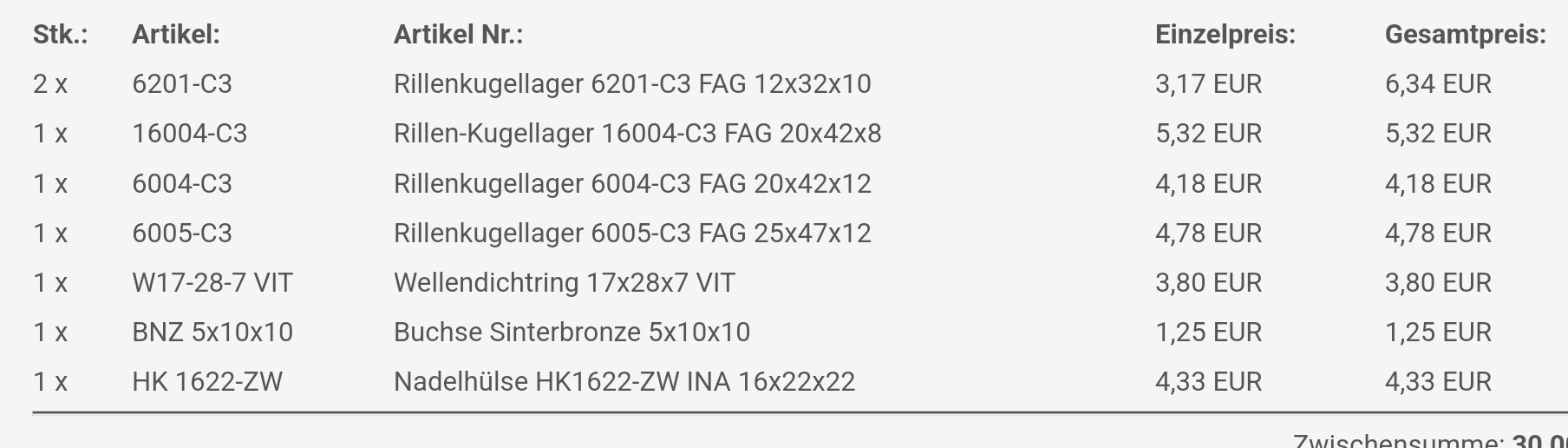

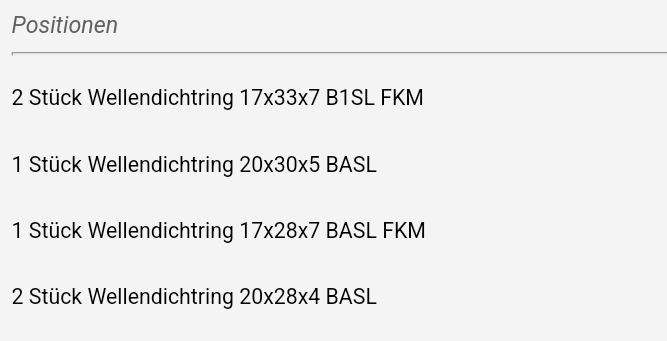

Bevor Du Dir Lager- oder/und Dichtungsets kaufst, poste den link oder frage hier vorher. Es wird viel Müll angeboten. Vor allem bei den Dichtungen und Schulterkugellagern BO 17 aufpassen.
Vielen Dank für die wertvollen Informationen.
Ich habe leider schon einiges gekauft.
Sollte gravierend was falsch an Lager o. Wellendichtringe sein, gerne melden.
Shop war. Z.B. Agrolager, Wömbi, etc.
Grüße
Roman
Mit Agrolager und Woembi hatte ich persönlich noch nie Probleme.
Für den Kupplungsdeckel besser 20x28x5
Warum 17x28x7? Im 50SW nicht vorhanden.
Rillenkugellager 6201 C 3. Hier braucht man zwei Stück. Ein offenes für die Vorgelegewelle und ein einseitig geschlossenen (RS) für das dritte KW-Lager. Die geschlossene Seite gehört nach hinten.
Ok, dass mit dem 17x28x7 muss wohl am Wein gelegen haben:)
Hab da was in einer Liste verwechselt.
Rillenkugellager 6201 C3 RS sowie Wellendichtring 20x28x5 wird nachbestellt.
Super Informationen.
Dankeschön

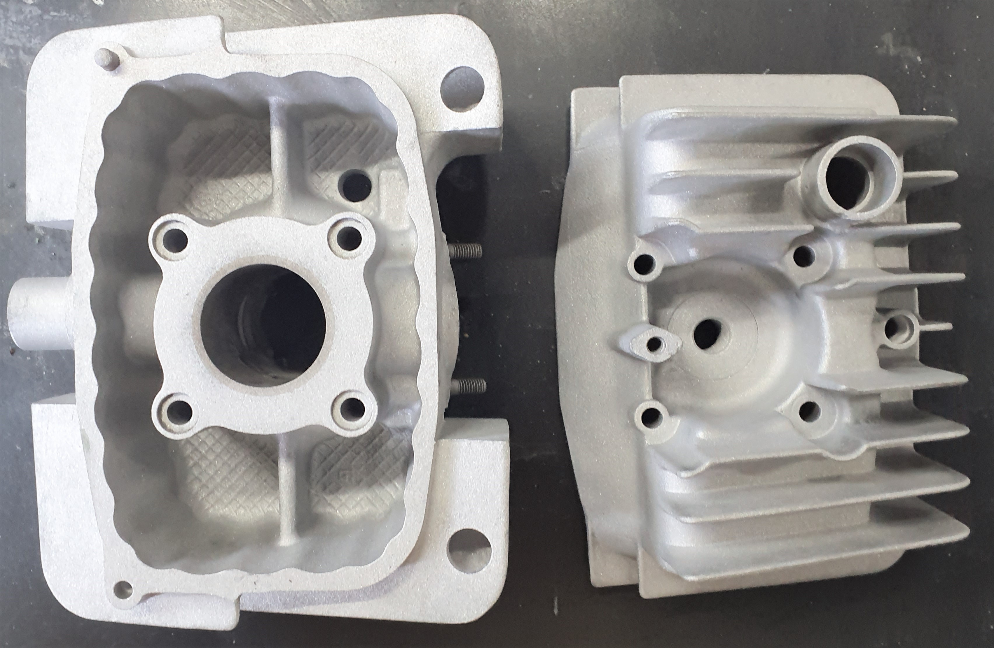

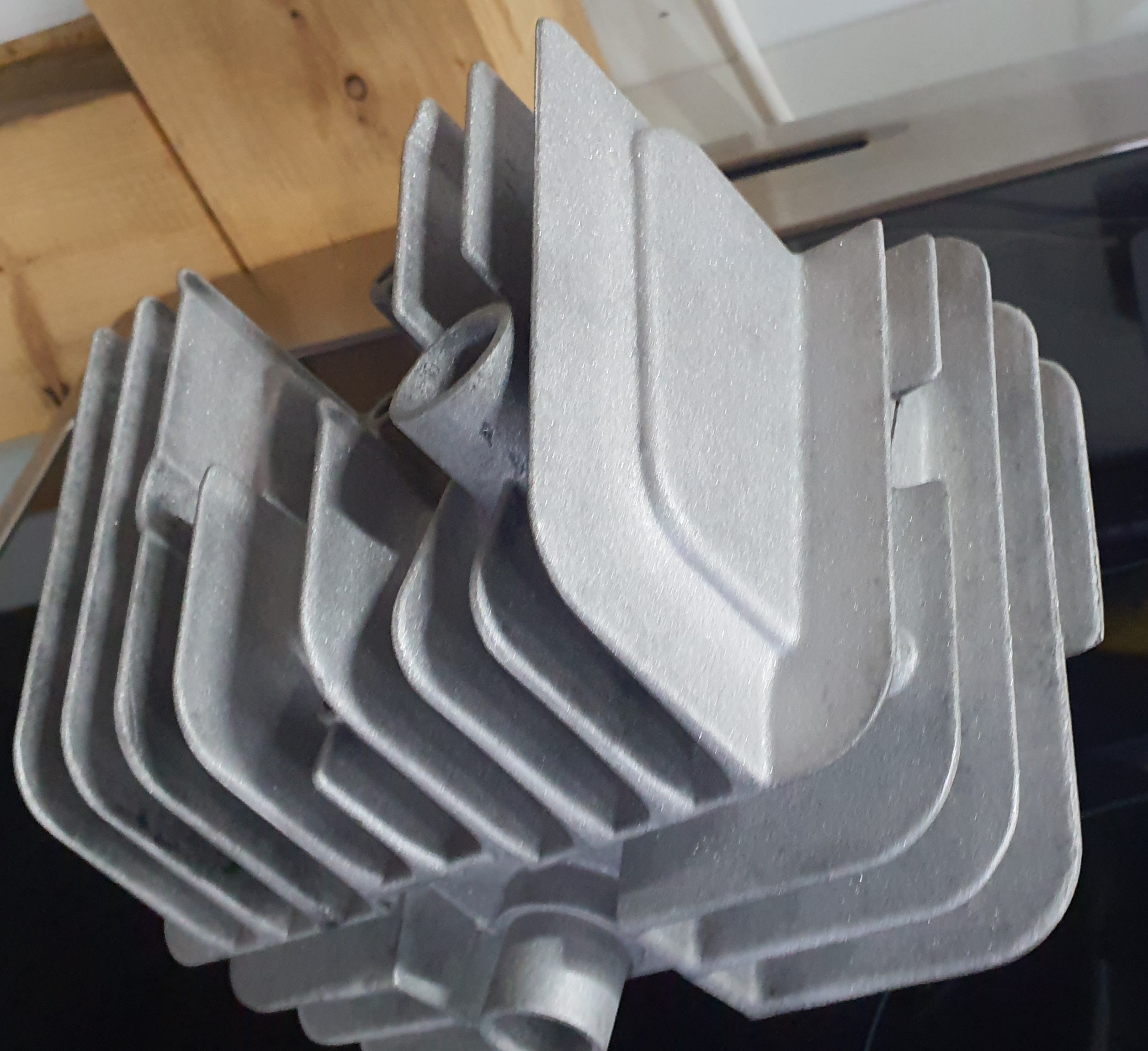

Da schon ein paar schöne Teile eingetrudelt sind, hab ich mal bisschen angefangen.
Rito Kurbelwelle und Wasserpumpendichtung v. IG
Barikitkolben 40,25mm v. Mathis-Motorsport.
Wasserpumpenwelle v. Helmut
Das ist mein Ersatzmotor und der Verkäufer hat gesagt, dass Dieser überholt ist.
Ok, der Zylinder ist einigermaßen sauber.
Kreuzschliff sehr ausgeprägt, aber doch noch ein paar Beschädigungen der Laufbahn vorhanden.
De Kolben ist die Ausführung mit zwei Kolbenringen und leider auch schon mit 40,25mm. Also muss ich noch einen größeren Kolben bestellen, ich denke ich nehme den 40,75mm, damit der alte Kreuzschliff durch Feinbohren und Hohnen weg ist.
Was meint Ihr?
Vor dem Strahlen
Nachher
