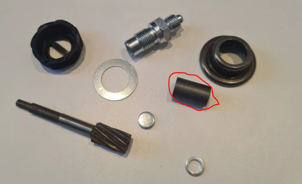

Problem ist meiner Meinung nach, dass das Schraubenritzel (Bild) immer nach oben rutscht und somit den Eingriff ins Schraubenrad verliert. Ich bin mit meinem Latein am Ende.

Ist der Tachoantrieb komplett? Auch Hülse usw.?
Falls aus Kunststoff, die Scheibe hinter dem Schneckenrad weglassen.

ja der Tachoantrieb sollte komplett sein und ist aus Kunststoff.
Meinst du diese Hülse? Mhmmm ist mir jetzt nicht aufgefallen.
Wo wird diese verbaut? Zwischen Schraubenritzel und der Einschraubführung für die Welle?
Allerdings seltsam, da der Tacho ja mal funktioniert hat und ich nicht´s ausgebaut hatte.
Ich werde das heute Abend prüfen.

Die kommt übers Schneckenritzel, darüber dann die Anschluẞschraube
Das Metallplättchen wird bei der Kunststoffvariante übrigens auch nicht verbaut

Und vorher prüfen ob sich alles vernünftig dreht. Sonst haste sofort teurern Plastikmüll.

Vielen Dank. Ich werde nachschauen wo meine Hülse hin ist bzw. eine neue besorgen und dann kuck ich mal.
