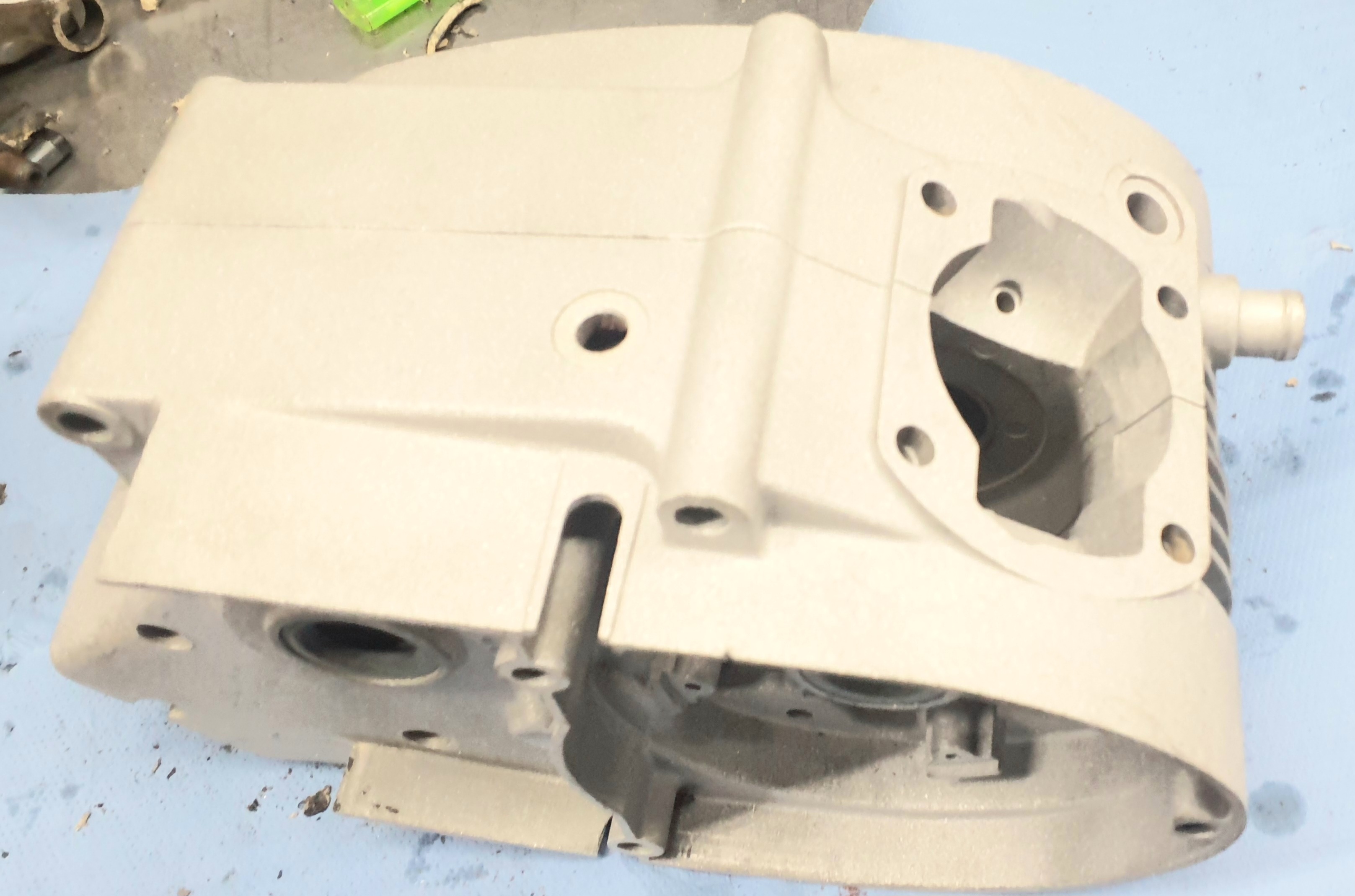

Heute Nachmittag habe ich den Motor gereinigt und sandgestrahlt.
Alle Lager und Wellendichtringe einschließlich der Wasserpumpenhüle entfernt.
Die Gehäusehälfen habe ich diesesmal auf ca. 250° aufgeheizt.
Die meisten Lager fielen alleine heraus, dann ein kräftiger Schlag auf ein Holz und auch die Schulterlager-Außenringe sind dann rausgefallen.

Hast du beim Strahlen die Gewinde verschlossen? Wenn nicht, musst du alle nachschneiden. Alleine durch Pressluft bekommst du nicht alles raus.
Hallo Holger,
ja ich kenne das Problem.
Danke Dir aber noch Mal.
Schöne Grüße
Roman
Heute nichts besonderes gemacht,
außer das Gehäuse lackiert.
...und natürlich die Ratschläge befolgt :)
Saub:)ere Arbeit

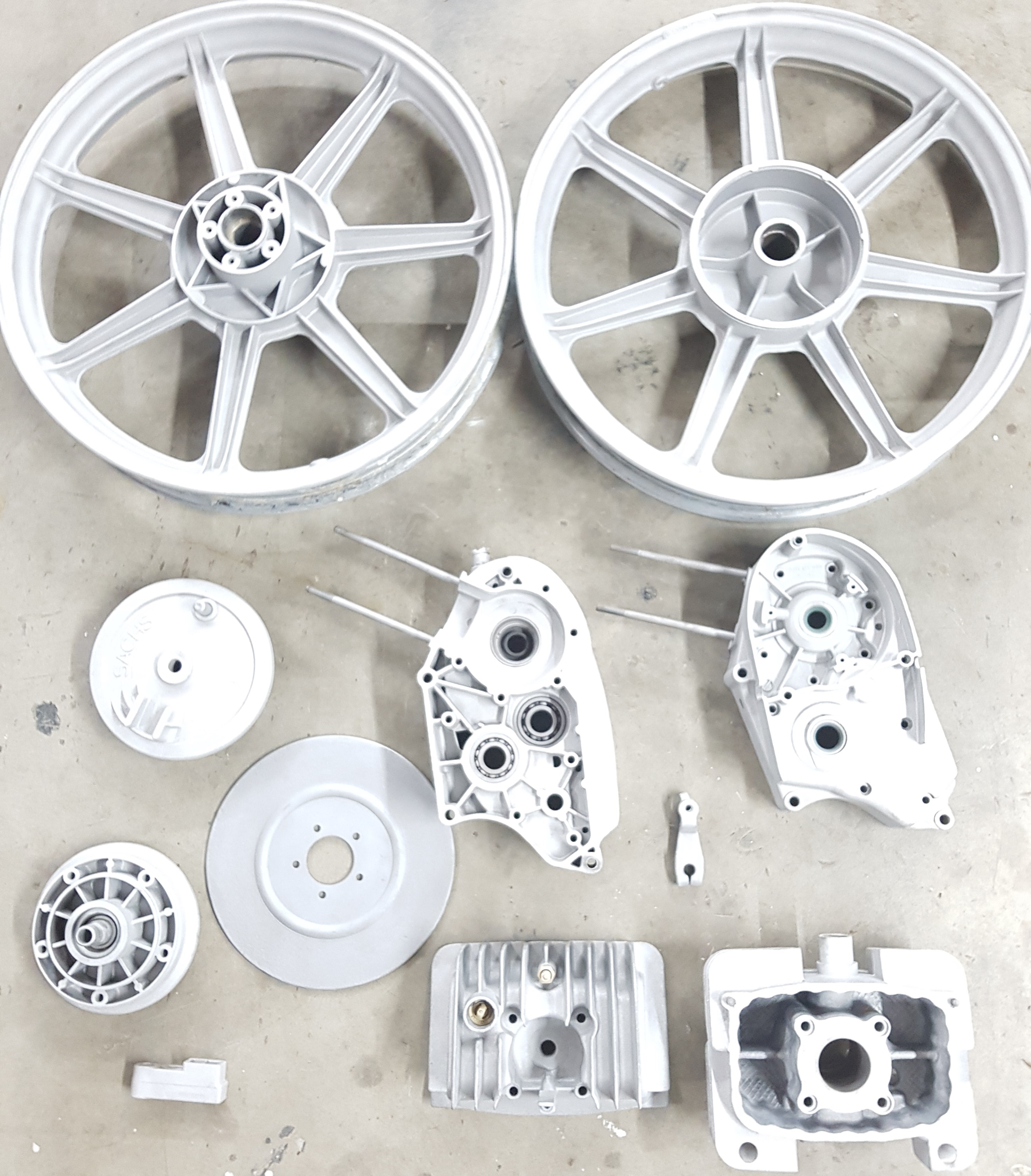

Heute war mal wieder Strahltag :)
Zweite Bremsscheibe,
Originalmotor (der ist doch noch zu Retten)
Alufelgen (Radlager mit Wedi für den Lackierer entfernt)
Und noch sonstige Kleinteile.

Roman schrieb:Originalmotor mit unreparablen Wasserpumpenaufnahme und unbrauchbarerer Hauptwelle.Originalmotor (der ist doch noch zu Retten)
Wie?
Hallo Klaus.
ich werde das mit J-B Weld Kaltmetall korrigieren. Ist bis 300° belastbar und Säurefest.
Geht ja nur um die Geometrie, dass das Schaufelrad sauber das Kühlmittel umwälzt.
Aber das hat noch Zeit.
