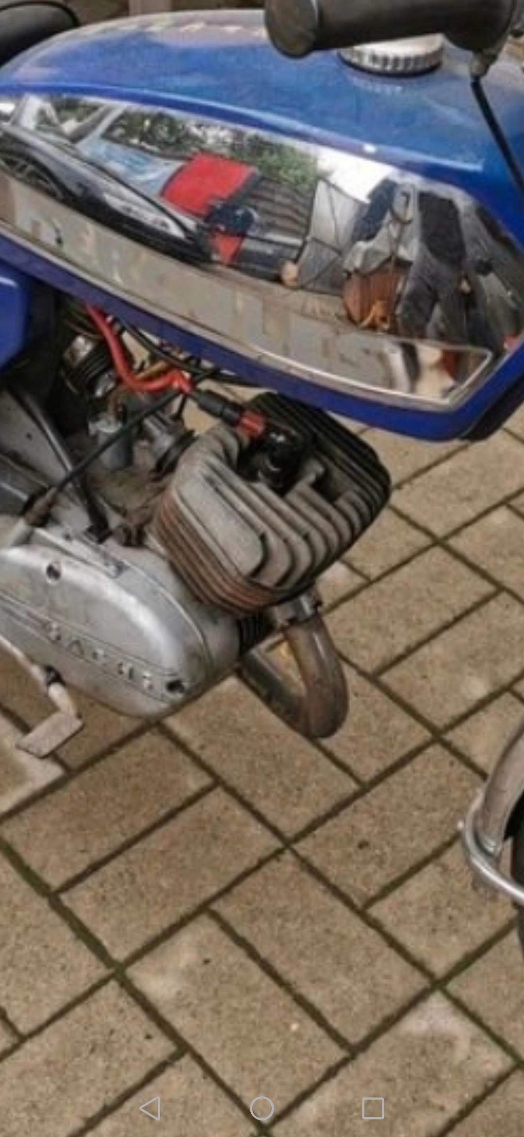

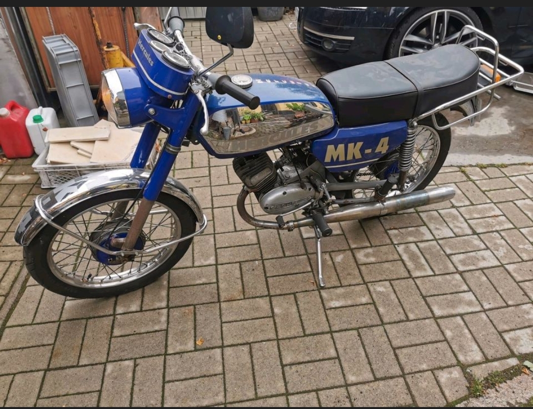

Habe seit gestern eine Hercules MK4M BJ 1974. Der Motor ist ein vier Gang mit der Motor Nummer Sachs 50S Ausführung A. In der Betriebsanleitung stehen 2 KW.
Würde gerne einen größeren Zylinder verbauen. Wenn ich aber nach der Motor Nummer gehe bekomme ich immer nur die 5+6 Gang Varianten. Kann ich diese auch verbauen? Wenn ja, was muss zusätzlich alles geändert werden, Kurbelwelle, Kupplung, Vergaser etc?
Bin um jede Hilfe froh
Lg Patrick

Du hast schon den ,,großen" Motor aus ner K50 mit 5gang und, je nach Zylinder mit 5,8[Guss] oder 6,25[Alu] PS.
Solltest du aber merken, da sie wohl deutlich über 40Km/h laufen dürfte.
Oder der seitendeckel stammt daher.
Schau mal hier nach dem Sprintzylinder.
P.S. das war vielleicht mal ne MK4M. Da sind ein paar Teile durcheinander geraten
Gruß Christopher
Max Geschwindigkeit ist ca 50 kmh. Der große Zylinder ist nicht verbaut der mit dem runden Zylinderkopf. Ist ein kleiner Gusszylinder. Gänge habe ich nur vier, außer ich habe mich verzählt😂Wie bekomme ich jetzt raus um was für ein Motor ich habe. Nach dem sprint zylinder schaue ich mal👍
Wird wohl der original 501 4 BKF mit bing 1/12/228 sein.
Mach mal ein paar Bilder von links und rechts sowie vom Vergaser.
Da könntest du den Nachbau Sprintzylinder drauf fahren, Kurbelwelle sollte aber i.o sein.
Den Vergaser kannst du sogar weiter nutzen.
Bilder muss ich noch machen, muss aber dazu in meine Werkstatt, die ist 40 km entfernt. Vergaser hast du recht, ist ein Bing 1/12/228.

der Block würde auf die Beschreibung mit 4 Gängen passen. Dann ist das aber ein Sachs 501 und da hat mal jemand den Seitendeckel getauscht. Der Seitendeckel vom 50S ist nämlich baugleich und passt da auch.
Vom Gusszylinder gibts auch eine Version mit 5,8 PS, die sieht äußerlich fast gleich aus. Für den braucht man aber im 12er Vergaser eine HD 70 oder den Bing 1/18/29
