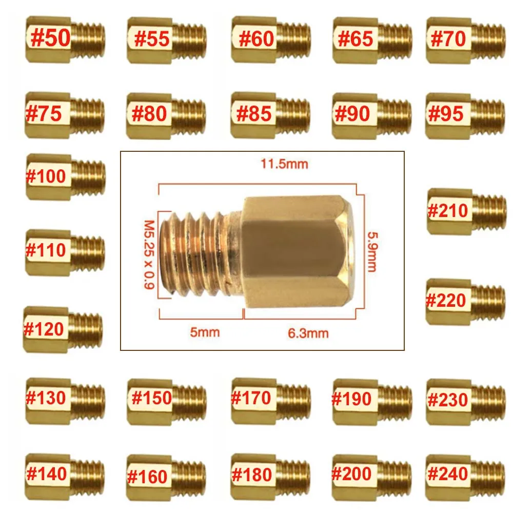

Hallo zusammen, danke euch, hättet ihr mir noch den Link zu den Düsen, ich habe jetzt leider unterschiedliche gefunden, DANKE EUCH VIELMALS
Kann nur was zum originalen Mikuni sagen.
Da kannste dir deine wunschbedüsung aussuchen. Also zumindest bei topham.
Zu den nachbauten kann dir Holger sicherlich was sagen.
Da gibt's auch irgendwo nen thread drüber.
Christopher
Düsen immer original von Mikuni nehmen.
Absolut (mann lernt nie aus) und vielen Dank dir Holger - vor allem zahle ich jetzt keine 30€ für den Vergaser und die Düsen, das ist allemal ein Test wert.
eigentlich funktionieren alle Nachbau Düsen gut! Aber man kann sich halt nicht die eine Düse von dem einen Nachbau kaufen und die nächst von einem anderen. Auch hat sich das bei mir gezeigt, das ohne Düsenlehre man keine Abstimmungsarbeiten machen sollte. Also wenn Nachbau, dann gleich den ganzen Satz.
Und vor allem, wenn Nachbau, dann sind alle Fragen wie " warum läuft mein Moped mit der 95er Düse nicht?" hinfällig, da es wahrscheinlich keine 95er ist.
Nadel ganz runter hängen. Düse hat minimal andere Steigung. Ansetzen, leicht andrehen, wd 40 aufs Gewinde, wieder Stück weiter, etwas zurück, wieder wd 40, usw.
