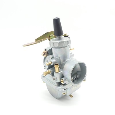

Habe meinen Seitenschwimmer Bing (1/19/31) durch einen VM 20 ersetzt.
Und siehe da: das Moped springt immer an (Kälte-Hitze) und läuft sehr schön
Michael
@math9009 hast du zu dem Vergaser VM20 einen Link bzw. auch eine Setupempfehlung? MK2 original Sprintzylinder und Kolben, ich hänge nicht an dem 21iger BING Vergaser :) - mit dem 19ner Seitenschimmer habe ich keine Erfahrung

Bing 1/19/31 zu mikuni vm20 151 sind tatsächlich Galaxien zueinander.
Technisch, sowie preislich. Hab mal nen bing überholt, beim greiner bestellt... 130€ später war der Gaser immernoch alt.
Der mikuni lässt sich einfach viel einfacher abstimmen. Und dazu noch zu überschaubaren Kosten.
Natürlich nix für die ,,muss original sein" Fraktion. Die dürfen natürlich gerne weiter die sau teueren oriteile kaufen.

Es gibt auch bei Bing leider "jene" und "welche" Vergaser. Der 20er Bing in der Kreidler RS ist quasi unzerstörbar. Da hatte ich immer gedacht das gilt für alle diese einfachen Vergaser. Ist aber leider nicht so. Den 19er Bing schmeisst man am besten direkt in die Tonne, oder verkauft den für viel Geld an einen der "Original Heimer". Wenn man da ein Vergaserproblem lösen möchte ist man mit dem Mik oder einem Delortho besser dran. Ähnlich ist es mit der Bing 21 Serie. Das ist zwar vom Prinzip her ein guter Vergaser, solange man den original Bestückt verwenden kann. Aber wehe man ändert an dem Moped was, dann versenkt man hunderte Euronen an Ersatzteilen in das Ding, bis das Moped wieder richtig läuft.
