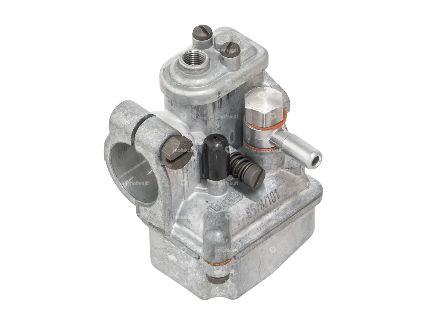

Hab mich nochmal reingelesen... Also bei mir ist es so... Wenn ich den Hahn aufmache, dann kommt es zuerst aus der Schwimmerkammerdichtung gelaufen und danach noch aus dem Belüftungsloch, aber nicht aus dem Tupfer. Heißt, meine Dichtung ist auch noch hin... Oder bessergesagt die Schwimmerkammer, die ist nämlich augenscheinlich verzogen. Ich bestell mir jetzt mal die Sachen die ich brauche. Bei einem neuen Vergaser/neuer Schwimmer, müsste der Schwimmerstand dann doch stimmen, ohne an diesem Plättchen am Schwimmer rumzubiegen, oder? Bin leicht am verzweifeln. Das Schwimmernadelventil sieht gut aus, dichtet ab, aber nur mit viel Druck. So viel Druck, dass ich sogar dieses Plättchen am Schwimmer damit verbiege. Aber jetzt mal ganz ehrlich... Mach ich hier zwingend einen Fehlkauf mit den Nachbau-Dingern? Sind die irgendwie unpräzise gefertigt? Werde die ori Nadel benutzen und denke auch den ori Schieber und Feder. Nur evt der Düsenstock soll neu (Hab da mal was von einer Metall-Einlage gehört, die ist bei mir auf jeden Fall nicht vorhanden) und natürlich der Schwimmer inklusive Nadeldichtung. Und ich brauche eine neue Schwimmerkammer. Den Vergaser hab ich eben im Ultraschallbad gereinigt, also an Dreck kann es nicht mehr liegen.

Was erwartest.du bei einem kompletten Vergaser für 30€?
Solche Preise sind mittlerweile auch in China nur noch mit erheblichen Einsparungen beim Material und den Herstellprozessen machbar.
Wenn du ordentliche Qualität haben willst, dann nehmen sich die Preise zwischen China und Europa nichts mehr.
Wenn du Gasschieber, Nadel, Düsenstock und Hauptdüse gegen am Besten neue Originalteile tauscht, ist dagegen nichts einzuwenden. Habe ich so schon oft verbaut, funktioniert einwandfrei. Wenn alle Teile neu sind, hat man einen top Vergaser für um die 50€

Ich will nicht gemein klingen, aber hast du den Vergaser selbst schonmal so ausprobiert? Ich verstehe deine Bedenken aber aus Erfahrung kann ich sagen, dass das funktionieren wird.
Ich habe schon genug von diesen Dingern auf der Werkbank gehabt.
Und bevor ich einen "neuen" Vergaser kaufe und dann nochmal soviel an Teilen kaufe, da verbaue ich gleich was ordentliches.
Der einzige Nachbau, der funktioniert, ist der VM20.

Für 50€ bekommst Du bestimmt einen intakten Vergaser der benötigt wird . Für 100€ einen NOS wenn Du Glück hast.
Einen Vergaser neu bestücken geht auch unter 50€, wenn man Bezugsquellen hat. Sonst wird es mit original Bing Teilen wohl teurer .Nadeldüse - Nadel -HD - Schwimmer - Schieber- Dichtungen -Oringe.

Also empfiehlst du wieder einen alten Bing 85 zu verbauen.
Für €50 wirds aber nichts geben, was sofort, ohne Revision, verbaut werden kann.

Würde ich machen. Ich habe selbst schon top gebrauchte eingebaut. Nur kontrolliert und gereinigt. Da ist nicht immer nur Schrott dabei.
Es ist nur schwierig, bei Kleinanzeigen Schrott von Brauchbaren zu unterscheiden.
Ich für mich habe einfach beschlossen, keine alten Vergaser oder Billig-Nachbauten zu verbauen.
