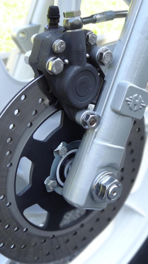

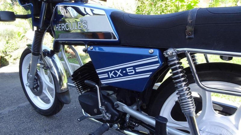

Die KX 5 zeigt die typischen Fehler, welche man durch unsachgemäßes Schrauben gerne so macht.....
-Bremsleitung geht nicht hinter dem Tauchrohr vorbei, sondern vornerum. Ich frage mich immer: Das sieht so doof aus, da muss man sich doch was dabei denken, wenn man den Schlauch so verlegt?
-Spax im Rücklicht. Klar: Die originale Schraube wurde so fest angezogen, dass die inneren Nasen wahrscheinlich abgebrochen sind. Und dann nimmt man halt ne Spax....
-Auspuffschelle...
-Gaszug nicht richitg verlegt. Viel Möglichkeiten gibt es nicht, aber man erwischt halt immer die falsche.... Und wenns dann doof aussieht, kommt halt ein Kabelbinder dran.
Ansonsten ist das eine gut erhaltene KX 5.
