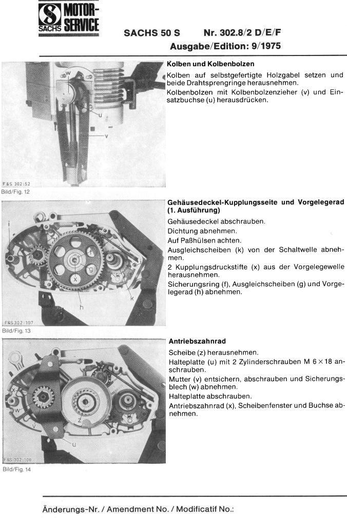

Um das Ritzel an der KW zu tauschen, wirst du eine Halteplatte bzw. Platten für 50 und 80 er Motoren benötigen.
Geht bestimmt auch ohne, aber naja ist halt immer so ne Sache, geht wahrscheinlich mehr kaputt als das es besser wird.
Gruß Manuel
Was ist das für eine "Halteplatte"? Wie ist den das Ritzel auf die Kurbelwelle montiert?
Gruß Jonas
Um das Ritzel auf der Kurbelwelle zu wechseln bzw. die Schraube zu öffnen, muss man sie Blockieren.
Die Kurbelwelle würde sich ja sonst mitdrehen und man könnte die schraube dort nicht öffnen.
Deswegen die Halteplatte, sie wird auf das Ritzel gesteckt und an 2 Punkten am Gehäuse festgeschraubt.
Dort wo normalerweise der Seitendeckel festgeschraubt ist.
Man braucht auch deswegen 2 Halteplatten, da eine für 50ccm Motoren weil kleineres Ritzel und dann für 80ccm Motoren weil größeres Ritzel.
Im Bild 3 gut zu erkennen.
Gruß Manuel

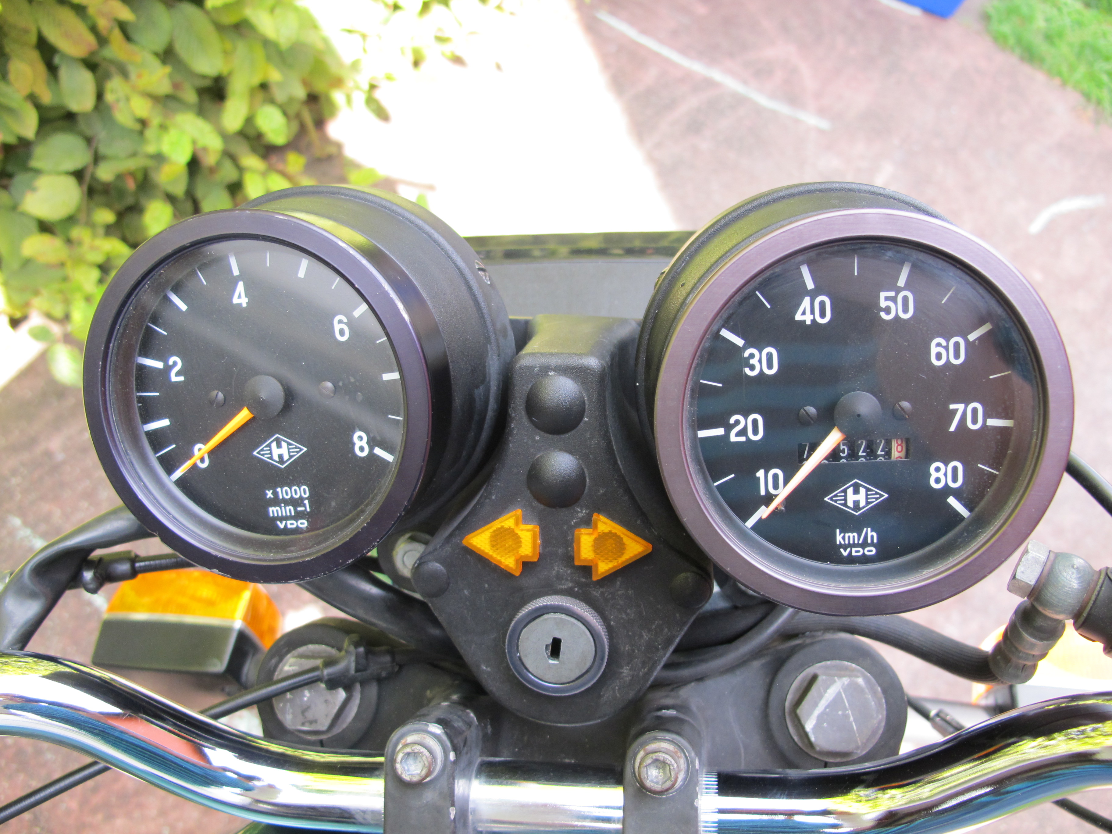

Also ich hab gestern einen grüne Hercules KX5 für 950€ erstanden. Ist zwar viel Geld aber bevor ich noch lange rum fahre und das Geld in Sprit steck ist es so besser, da sie auch echt super aussieht. Das einzige Manko ist, dass ich nich weiß wie viel sie gelaufen ist. Der Tacho zeigt 77k Kilometer an. Kann es sein, dass das Rädchen für die tausend Kilometer immer das Rädchen für die zehntausend Kilometer mitgenommen hat? Weil so wie das Mokick dasteht sind 7 tausend Kilometer realistisch.

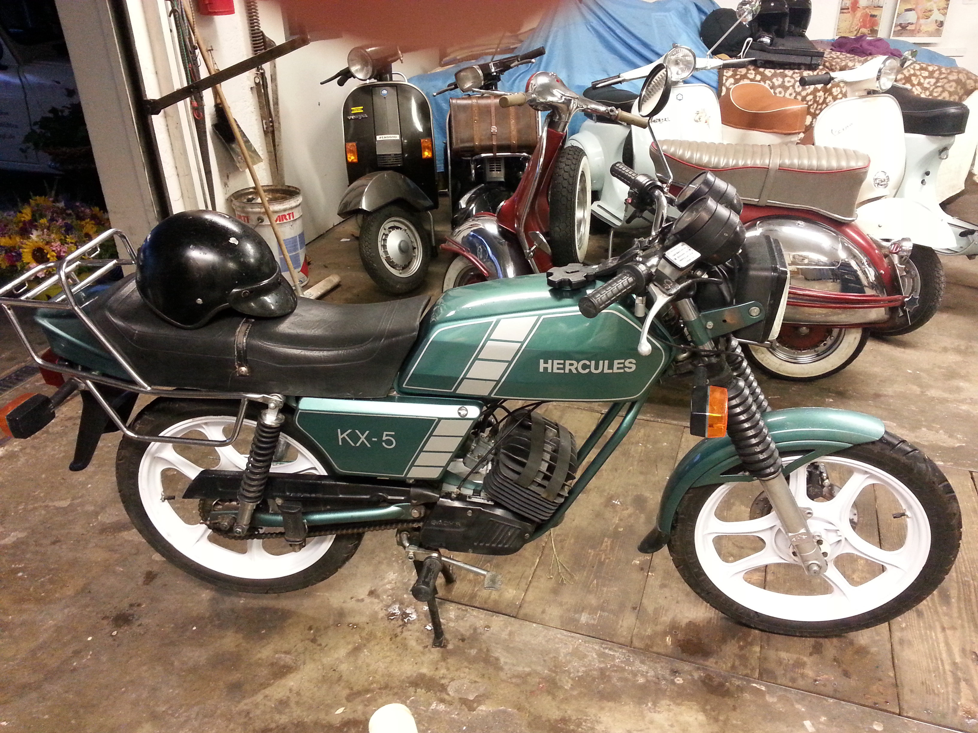

Bilder kommen bald. Ich muss die KX5 noch abholen. Ich hatte leider kein Anhänger dabei als ich sie gekauft habe. Ich hab leider nur ein Bild. Sobald ich es abhol kommen weitere.
Solex3800
Sieht auf dem Bild recht ordentlich aus. Die Sitzbank muss noch ein wenig nach vorne geschoben werden, dann beide Schrauben anziehen.

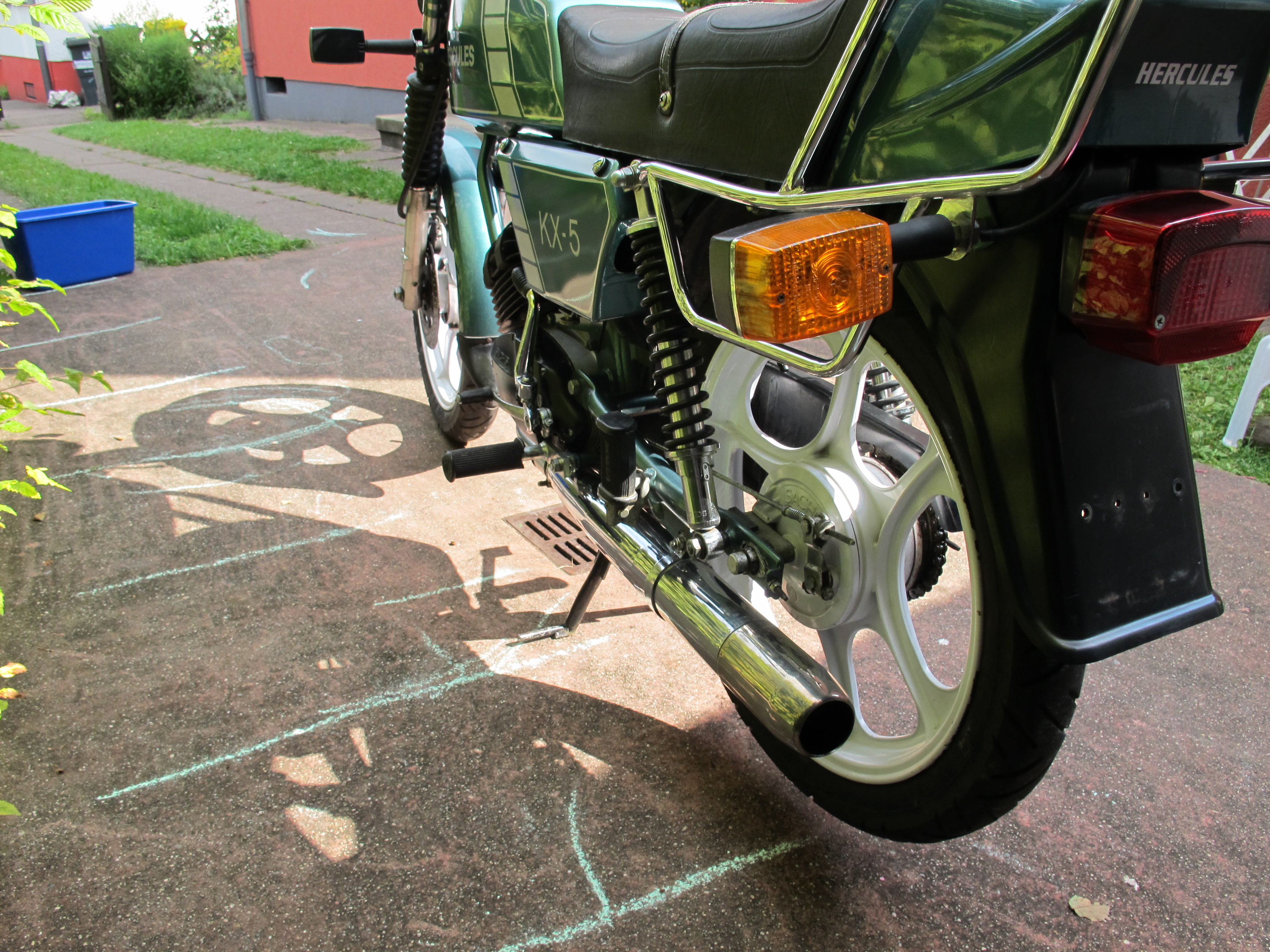

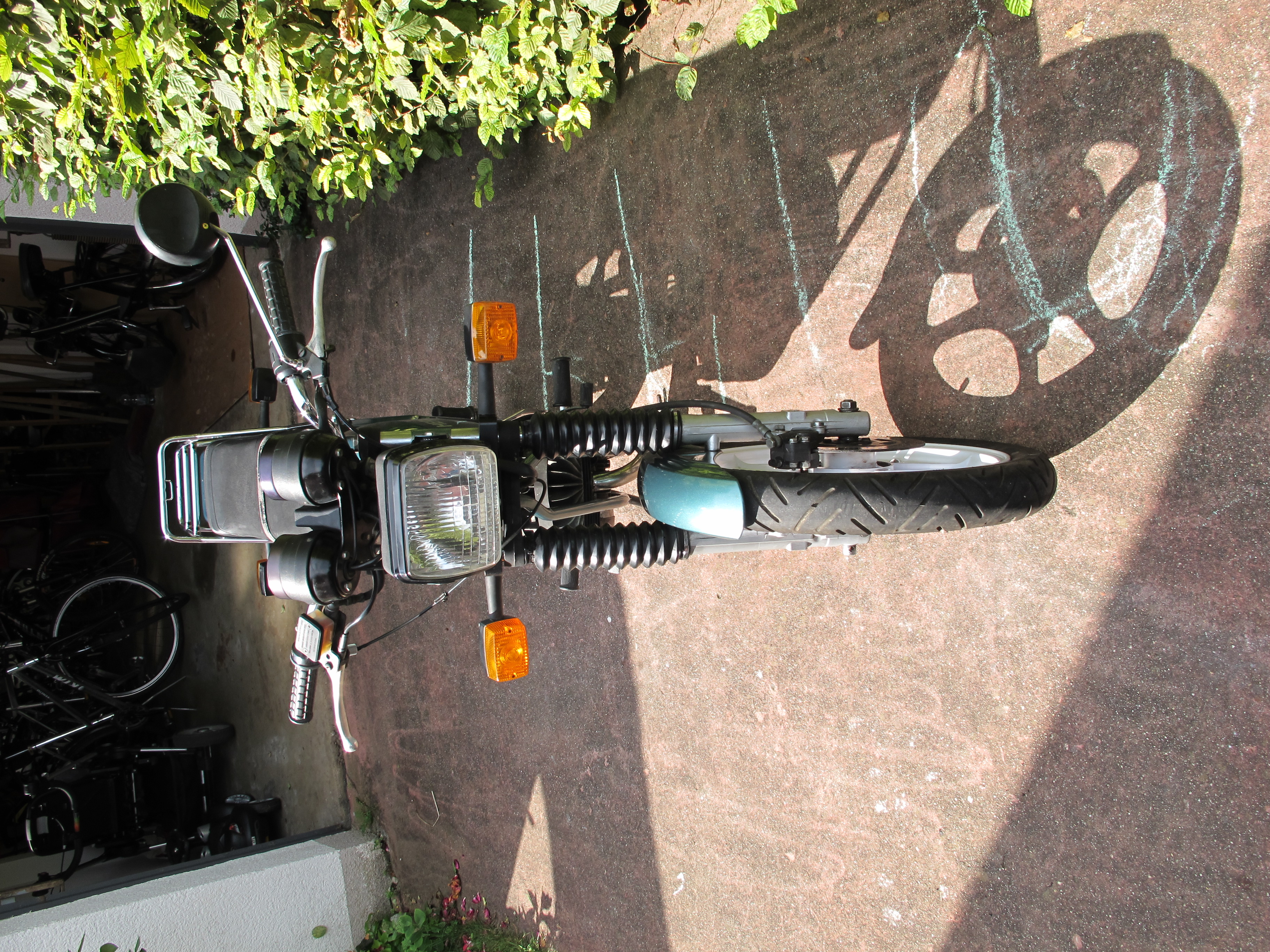

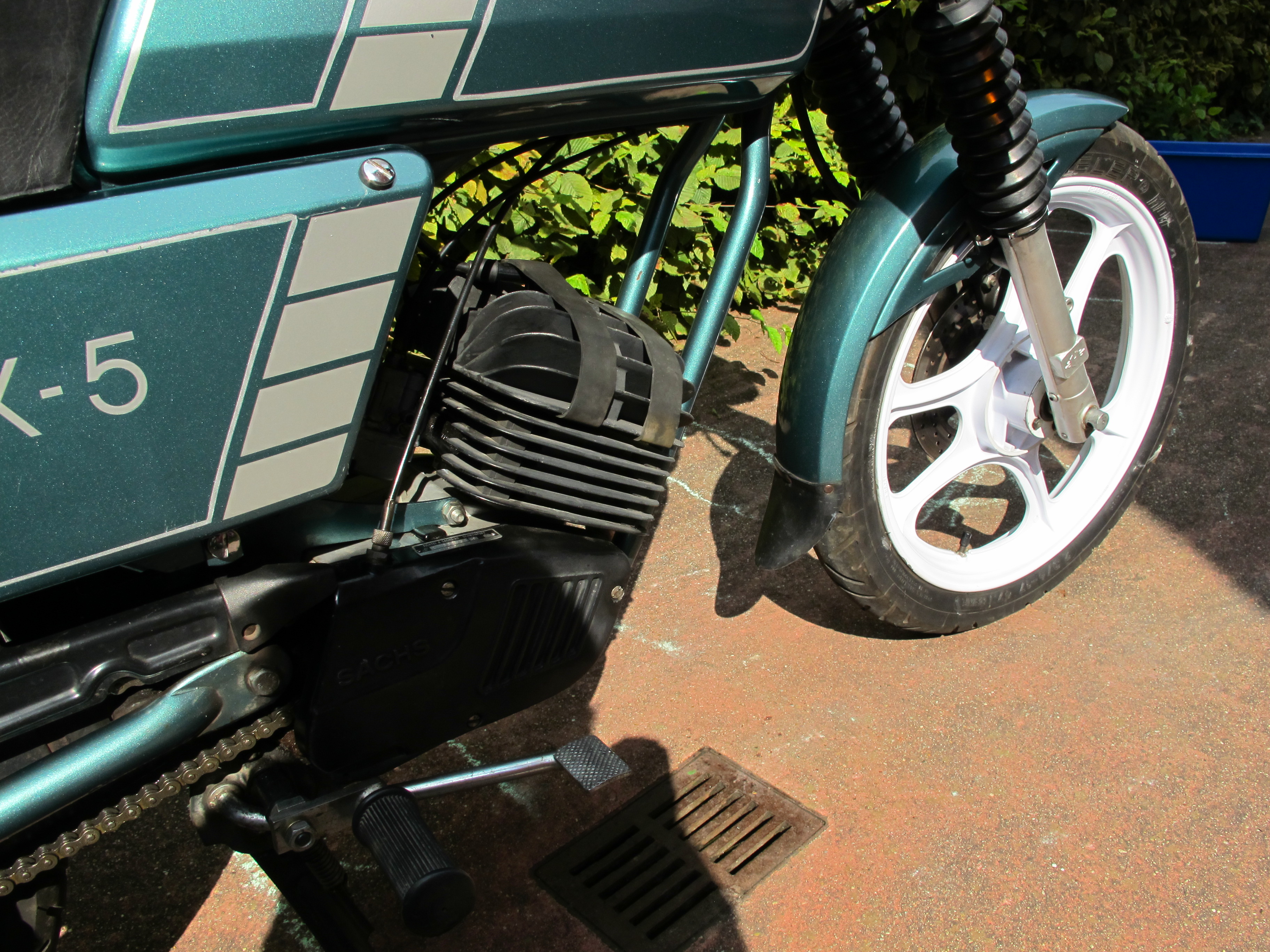

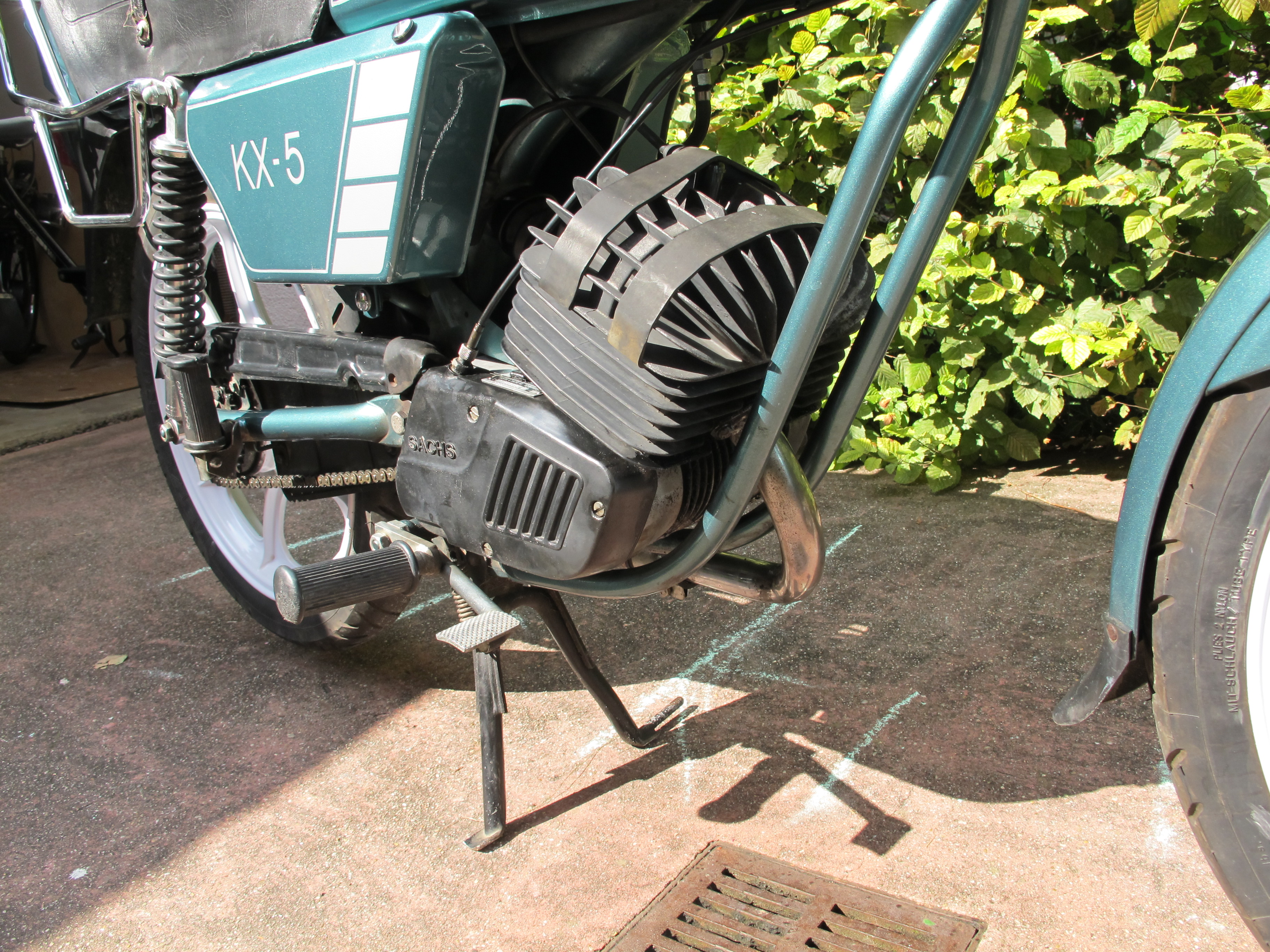

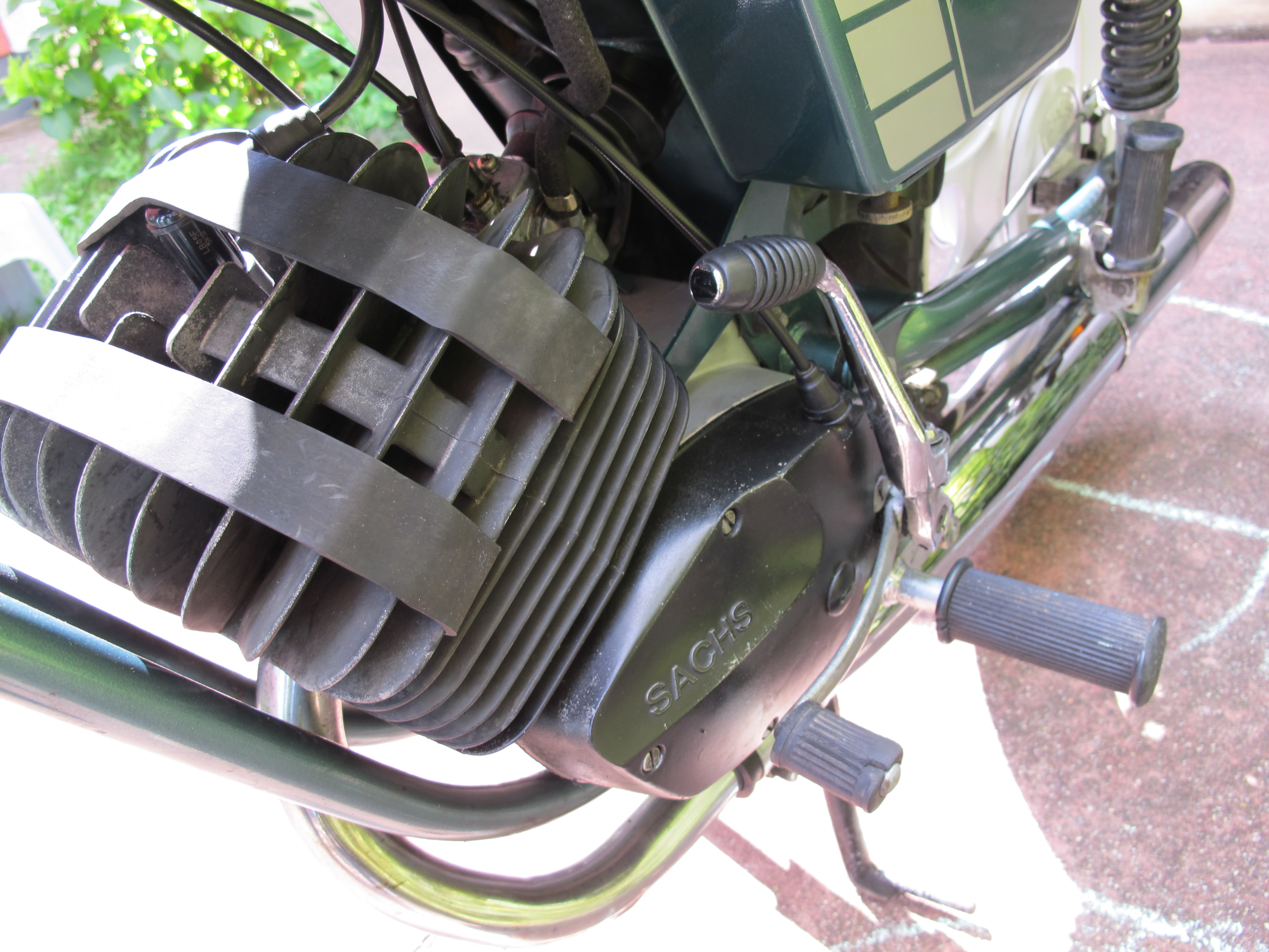

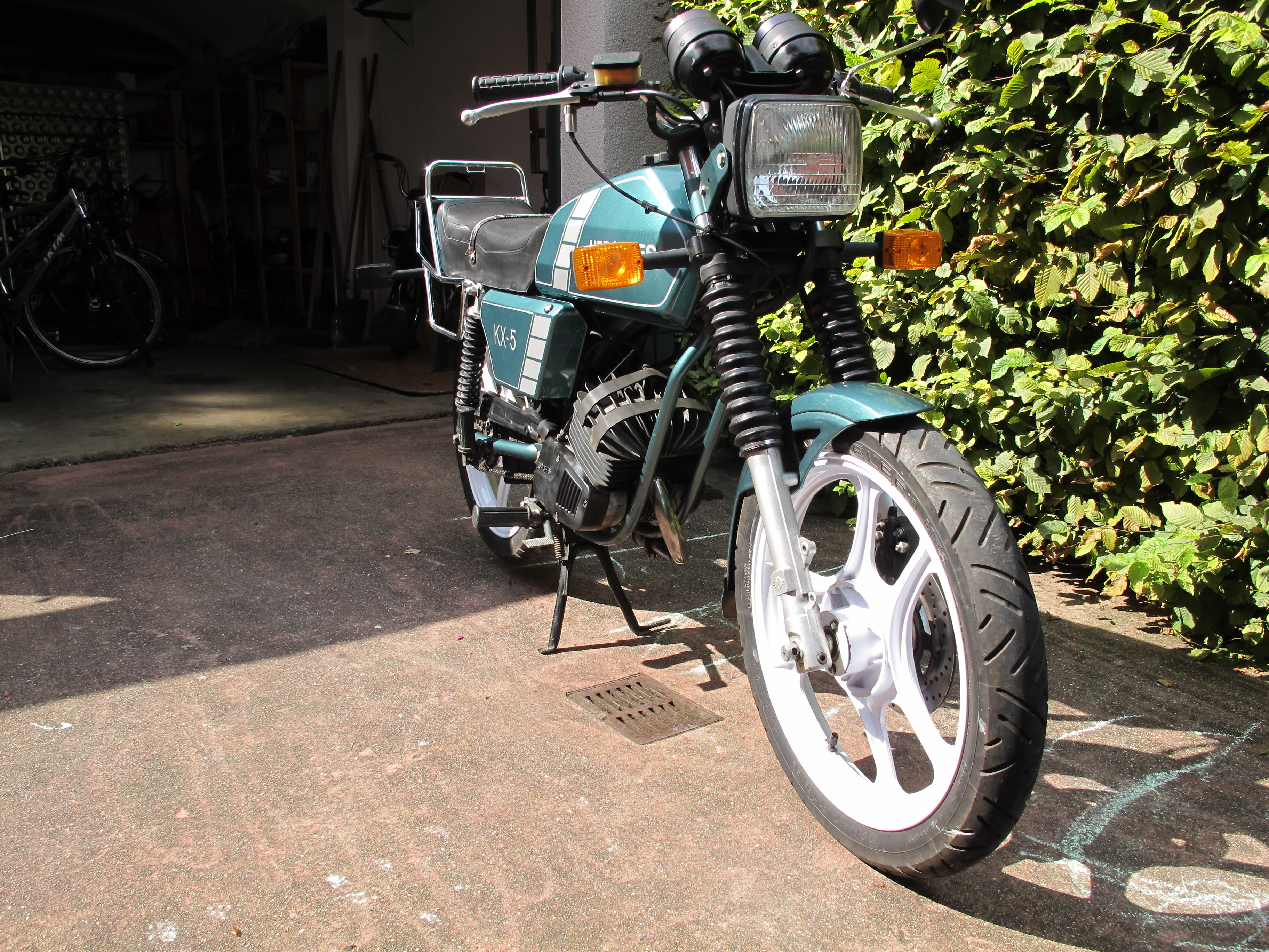

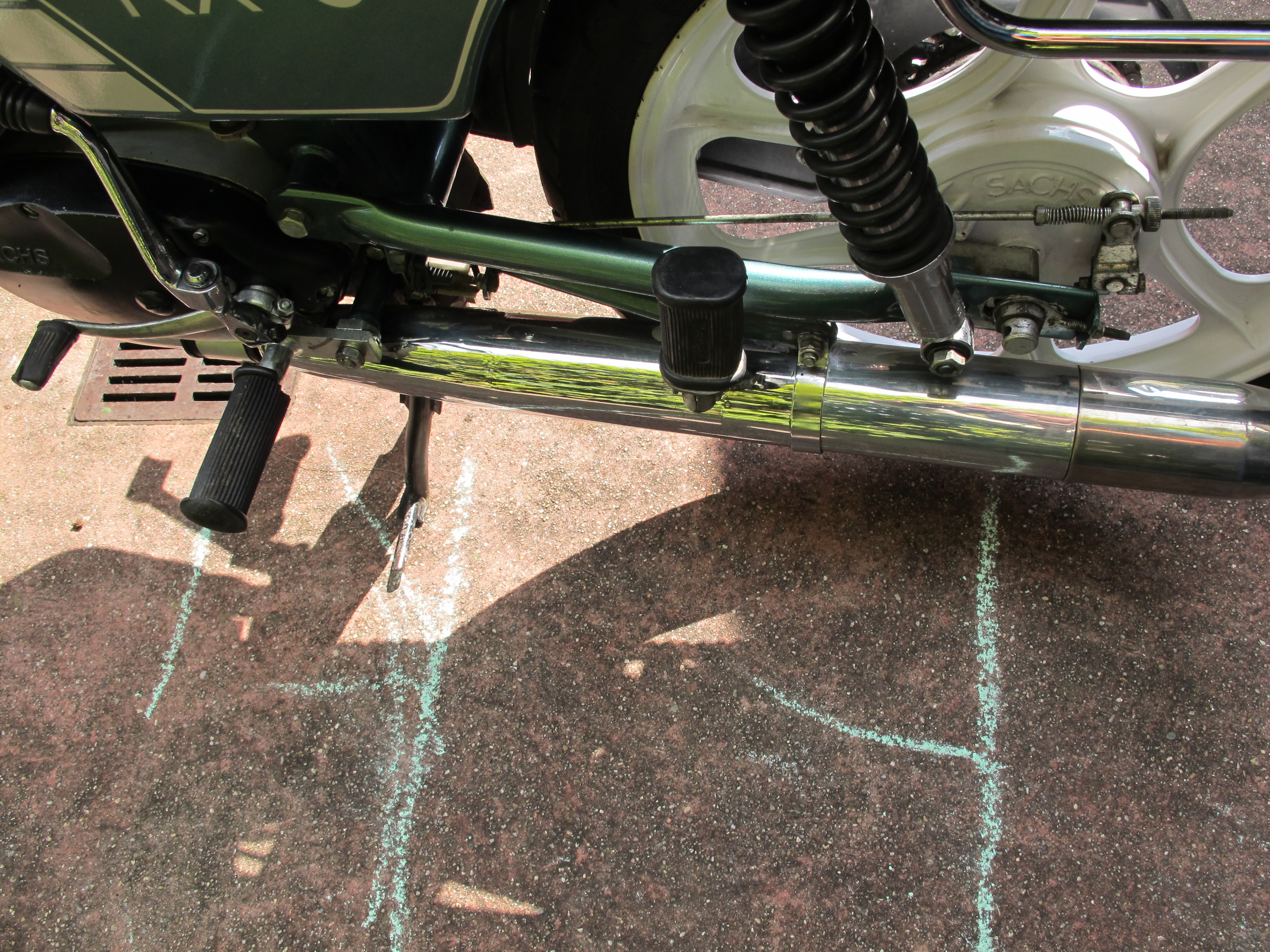

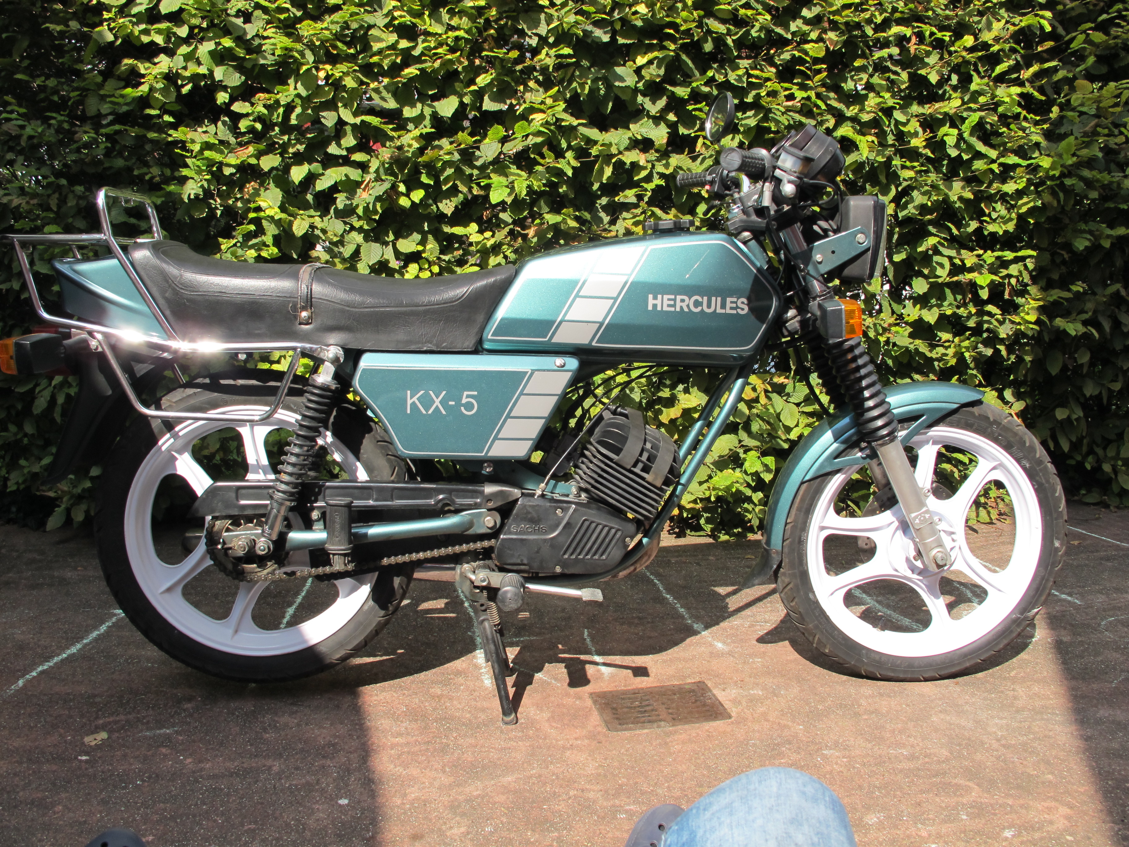

ich hab meine KX5 abgeholt :D 8)
Ich finde sie sieht noch echt gut aus, aber man sieht natürlich, dass die Hercules schon 24 Jahre auf dem Buckel hatte und auch gefahren wurde. Leider hatte einer der Vorbesitzer offensichtlich ein Problem damit Schrauben auf- und zuzumachen. Aber das kann man ja tauschen.
Der Tacho ist, glaube ich nicht mehr original, da er 77.000 km anzeigt und die Nadel schon viel ausgeblichener ist, als die des DZM's. Außerdem kann man den ganzen Tacho drehen. Kann mir jemand sagen wie man ihn richtig Festschraubt bitte?
Die Halterung der Sitzbank war auch verbogen, aber mein Vater, hat sie wieder hinbekommen. Muss die Sitzbank am Tank anliegen oder soll da etwas Luft dazwischen sein?
Die Gabel kommt mir ein bisschen weich vor. Ist es normal das sie komplett eintaucht, wenn man aus Schrittgeschwindigkeit eine Vollbremsung mit der Vorderbremse macht?
Und hier die Bilder...
Jonas
Edit: Irgendwie sieht die KX5 auf den Bildern gammliger aus als sie es ist.
