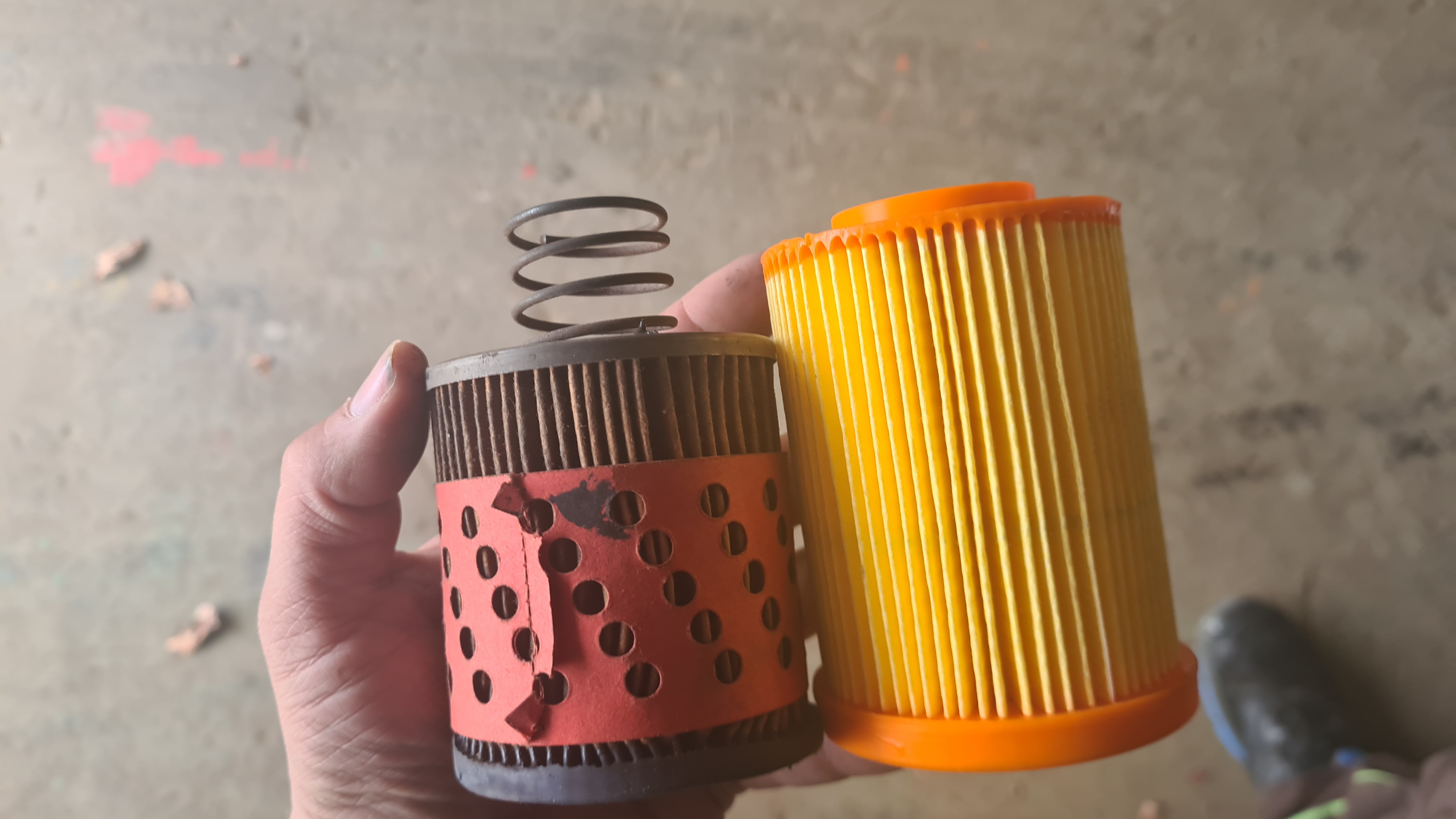

Warum um Gottes Willen sollst du eine Schwimmernadel dazu bestellen? Vollkommener Quatsch. Den /127 bekommt man auf dem SW schon zum Laufen, man muss halt probieren. Fange mit der 92er Düse an, prüfe Fahrbarkeit, Gasannahme, Drehverhalten und Kerzenbild.
Kaltstarteinrichtung muss in Ordnung sein, suche mal hier im Forum danach, das wurde schon millionenfach behandelt.
Ebenso der Luftfilter u. -kasten. Original und ungebohrt. Luftfilter: auch mal im Forum suchen, hier gibt es schlechte Nachbauten.
Und: Entweder auf die Ratschläge von Bekannten hören oder hier aufs Forum. Eine Mischung aus beiden ist kontraproduktiv.
Der arme SW wurde mit einer 80er Hauptdüse (weil die eben gerade original im /127er drin ist) vergewaltigt..... 😢😢

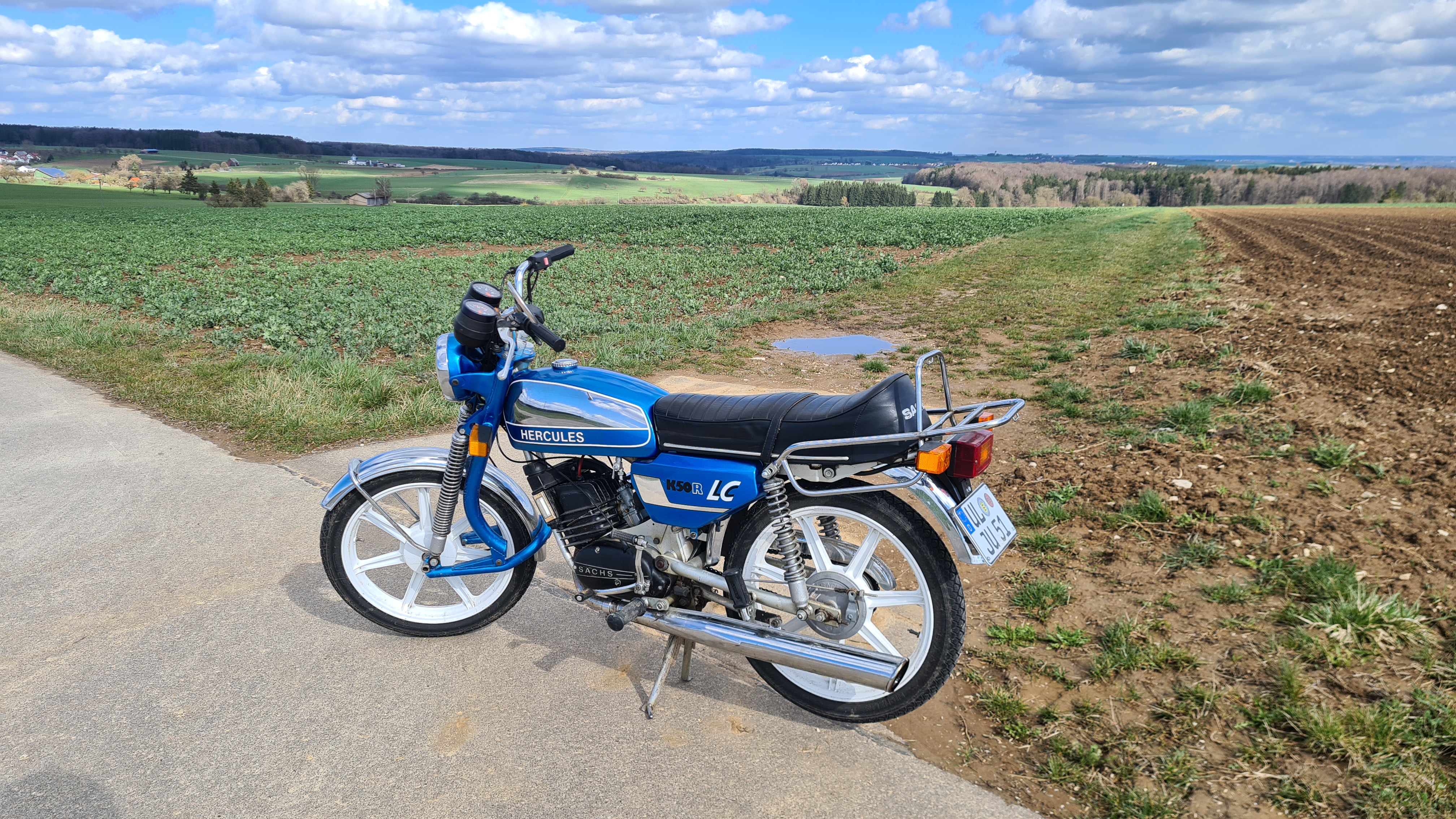

So neuster Stand, bin am vergangenen Sonntag eine große Runde von ca 150km gefahren.
Die Leistung bingt Sie jetz, so wie es soll! Mit meinen knappen 100kg komm ich so auf 70 - 75km/h.
Mein Kumpel der ca 10 - 15kg weniger hat schafft angeblich die 85km/h 😜
Wir haben bisher die 92er Düse, einen neuen und den richtigen Luftfilter eingebaut und den Vergaser eingestellt.
Ein Problem hab ich noch und das ist das Getriebe.
Da springt mir abunzu der Gang raus wenn ich von 2 auf 3 schalte. Wenn ich dann den 3. wieder einlegen will bin ich dann im 4. Gang. Später dann wenn ich im 4. Gang aufvollen touren bin (bin ich bei ca.70 km/h) um in dne 5. zu schalten, klappt das auch nicht immer und bin dann im Leerlauf. Falls es doch klappt hat der 5. Gang meiner Meinung nach keine Leistungsübersetzung mehr. Weil ich dann nciht weiter beschleunige, sondern langsam auf 60km/h runter komm auf der Geradenen.
Zum Getriebe hat mir der @kotte gesagt das ich einen Falschen Dekel drauf habe.
Auf einer Seite ist er Schwarz und auf der aneren Silber. Das Silber ist aber nachlackiert.
Hab leider nur von der linken Seite bisher Bilder gemacht, von der Rechten folgt später eins 😄.
Danke für eure Hilfe bei meinen vorherigen Problemchen.
Grüße Markus 🙂
