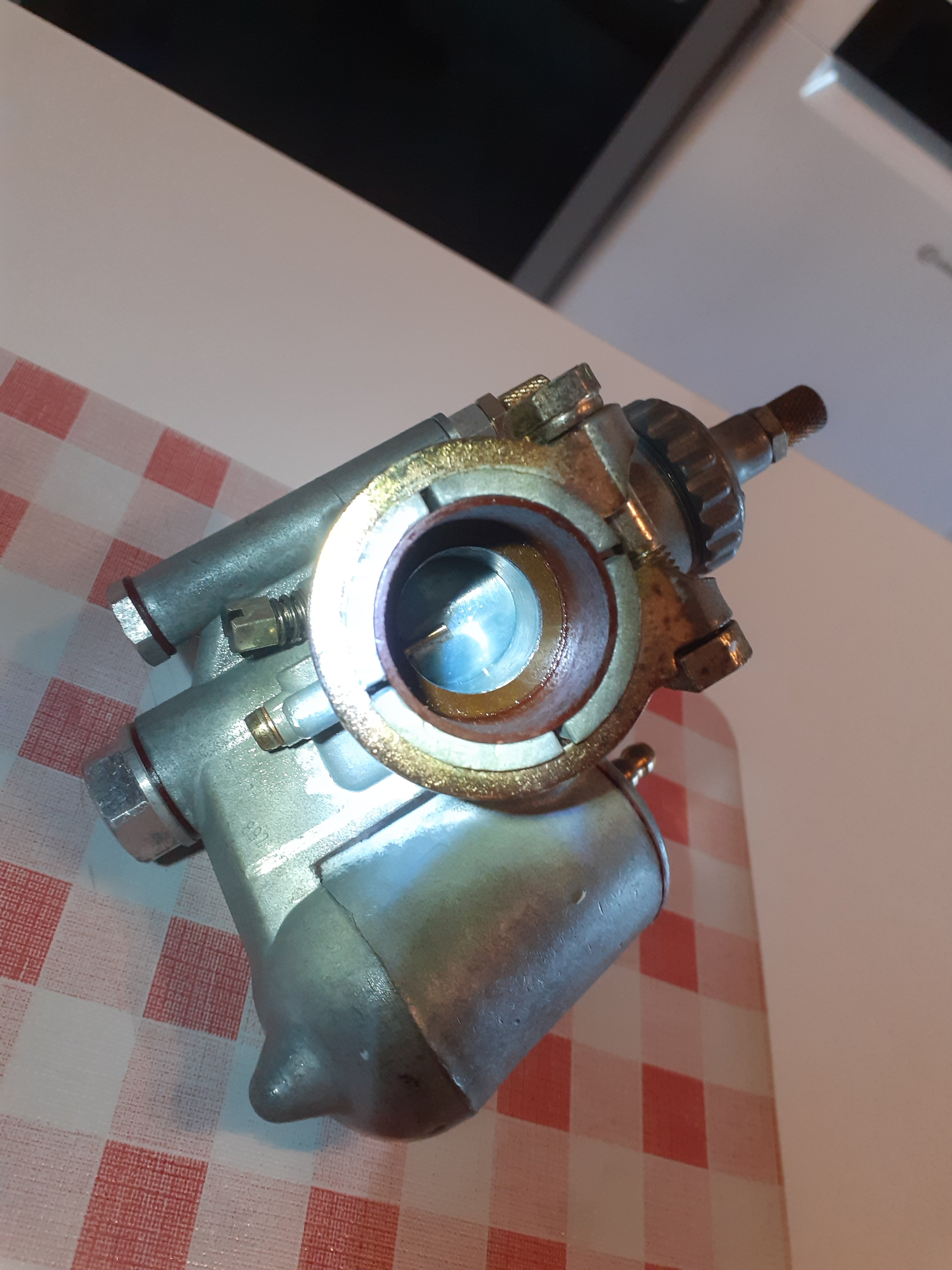

Das passt dann ja.
Diese Vergaser sind wohl sehr gut.
Gute 1/19/31 sind selten. Ich habe heute noch einen neuen NOS für 100 € gekauft.
Somit hat man was originales. Neu laufen die auch ganz gut.Gruß Klaus
die 1/19/31 laufen auch sehr gut, die Komponenten gehören halt mal komplett getauscht mit original Bing Teilen.
