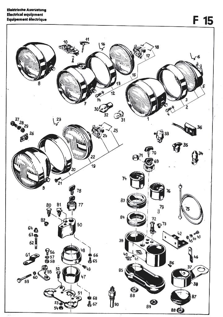

Hallo,kann mir jemand sagen wie mann den Derhzahlmesser ausbaut?
Hallo Greg,
welche Variante hast du? Die links oder rechts auf dem Bild
Hallo,das rechte Bild.
Du musst die untere Abdeckkappe lösen und nach unten wegnehmen bzw. -ziehen. Dann im Becher die Klemmung lösen, dann kannst du den DZM nach oben rausziehen.
Hallo.Holger war Perfekt beschrieben.Vielen Dank Gruß Greg.
