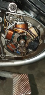

Hier kommen jetzt wie versprochen die Bilder von der Zündung.

Moin. Da muss ich leider passen. Diese Zündung kenne ich nicht. Da müssen Spezialisten etwas zu schreiben. Gruß Rolf
Wäre eine Vape Zündung eine Option?
Ich kenn jetzt die Details der alten Zündung nicht also Bezeichnung (Sachsspezis sind gefragt)
Dann könnte man mal darüber nachdenken. Kein Kontakt kein Kondensator Probleme, gescheites Licht muss halt auch dann auf 12 Volt umgebaut werden. klick

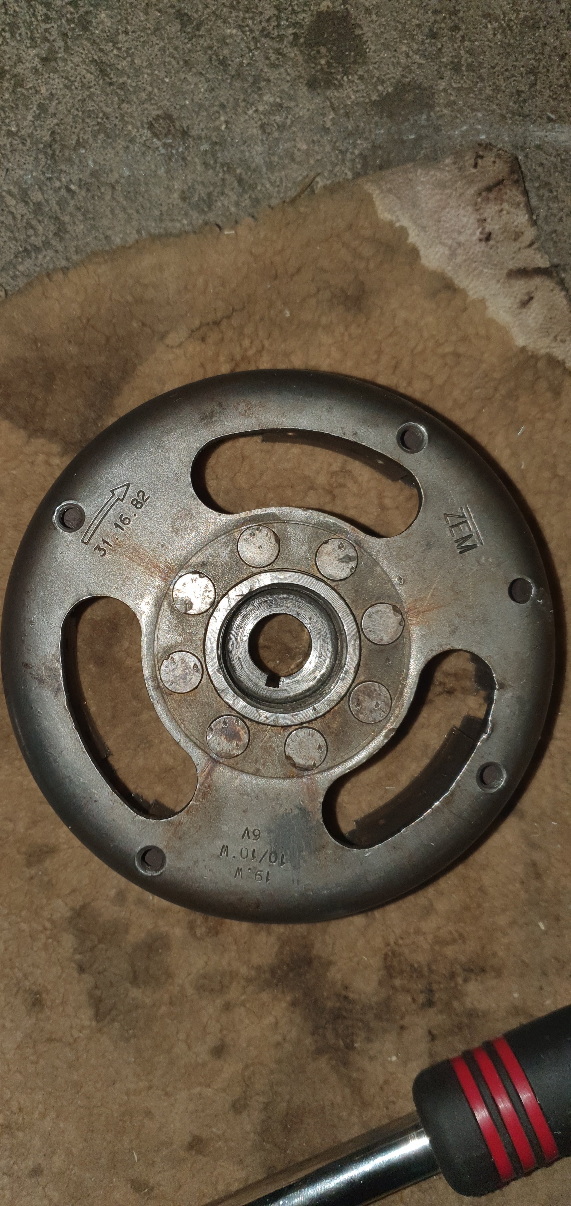

Stehen da nummern auf der grundplatte und dem polrad?
Das sind die einzigen Nummern die ich gefunden habe. Soll ich die Grundplatte mal abschrauben und dann mal nachschauen?

Das ist die Gussnummer auf der gehäuseseite Zündungsseite,Grundplatte muss wohl runter.

Meines Kenntnisstand nach gab es Bosch und Ducati Zündung bei der KX5 - je nach Model.
Oder hab ich hier was falsch interpretiert @Sachscupspezi oder @cluberer2003 , glaube ihr beiden seit die die Zündung am besten bestimmen können.
Sorry fürs stalken Jungs 😜
KX5 hat Ducati Zündgenerator oder Iskra. Deine ist eine Ducati wo der Kondensator nicht mehr original verbaut ist. An der Ducati ist normalerweise ein langer dünner Kondenstor auf der Grundplatte. Den bekommt man nicht mehr. Einen Folienkondensator nach außen verlegen funktioniert prima .Das habe ich bei der Ducati Zündung der KX5 schon öfters gemacht.
31.16.82 steht auch auf Deinem Polrad
6V19-10/10W auch auf dem Polrad zu sehen.

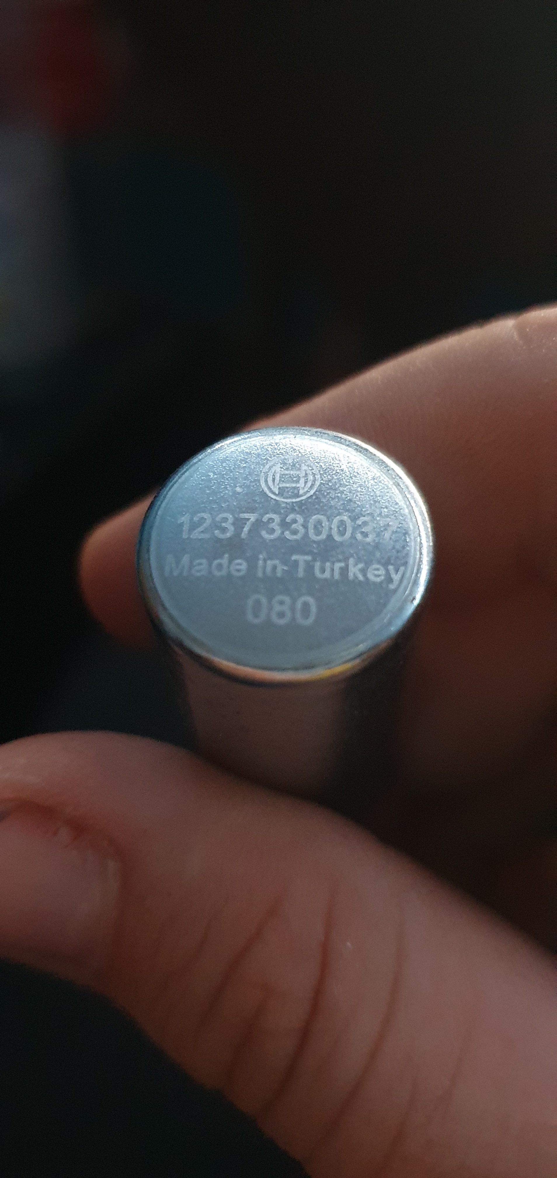

Ich habe mir vor etwas längerer Zeit mal einen Kondensator von Bosch geholt. Im Anhang ist nen Bild. Leider habe ich keine Werte dazu, aber es soll wohl der orignale sein. Dann kann ich den doch eigentlich ohne Bedenken einbauen oder nicht?

Um den zu tauschen benötigst du aber einen Kondensator mit der Lasche zum anschrauben.
Der folgende Link ist die linksdrehende Variante, allerdings dürften die Werte nicht zu sehr abweichen. Sie sollten auf jeden Fall einen Anhaltspunkt geben, ob die Spulen in Ordnung sind.
Kondensator sollte 0,22 oder 0,33 Microfarat haben . Das funktioniert tadellos.
Auch bei den Folienkondensatoren.z.B MKP. Die gehen so gut wie nie kaputt. Man sollte sie aber gut vor Feuchtigkeit schützen.
Ich persönlich würde einmal alle Spulen und den Kondensator sowie die Masseverbindungen durchmessen.
Dadurch ergibt sich ein besseres Bild wo der Fehler liegen könnte.
