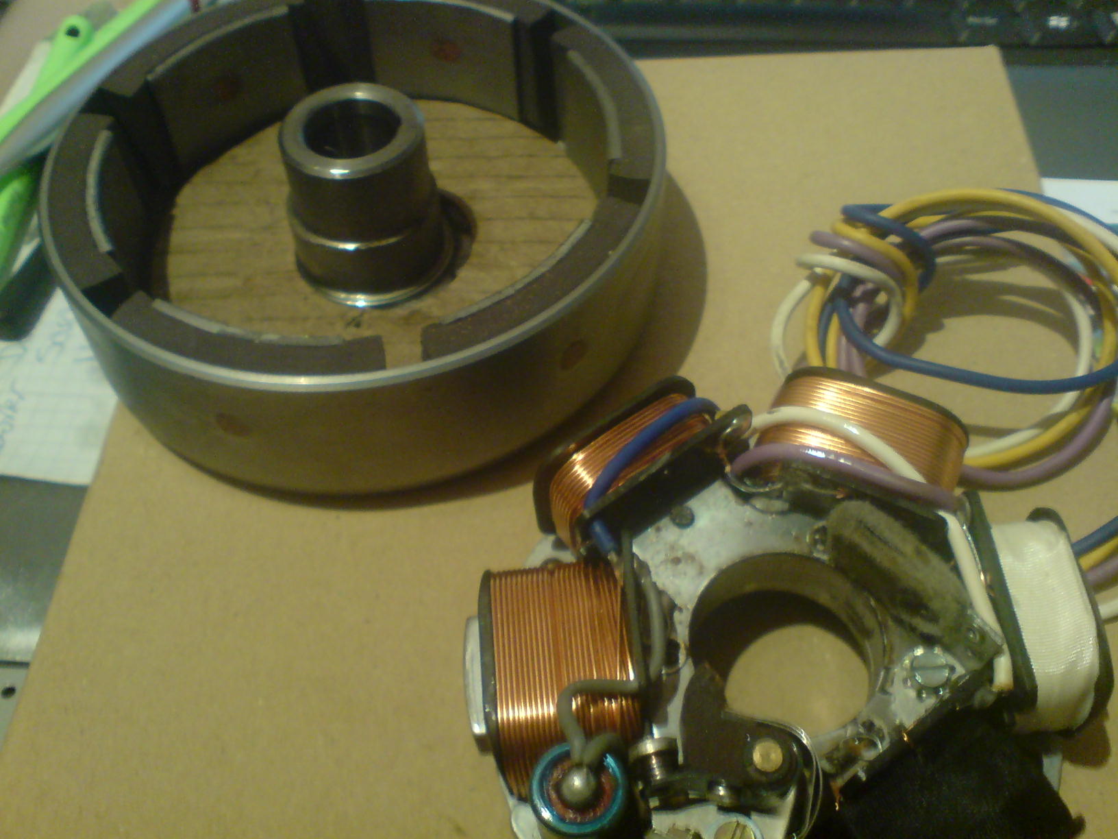

Schau erstmal ob diese Zündung eingebaut ist.
Ducati U 31.16.82 muss auf dem Polrad stehen.
Rechtsdrehend.
Schau dir alle Kabel die zu den Spulen führen an, ob dort Defekte vorhanden sind.
Dann schau auf die Spulen und deren Verbindungsleitungen und dessen Lötstellen ob dort was defekt ist.
Nehme den Zündkontakt mal unter die Lupe.
Prüfe dein Polrad ob es noch genügend magnetiesiert ist. Fühlerlehre dazu benutzen.
Aber vorab guck mal ob deine Zündspule auch guten Masse Kontakt hat.
Stellt man äußerlich keine Schäden fest, muß man bei alle Spulen eine Widerstandsmessung durchführen, ob irgendwo ein Schluss vorliegt.
Auf einzelnes können wir noch eingehen.
Siehe mal Fotos.
Gruß Klaus<br /><br />-- 07.02.2017 22:18 --<br /><br />Von Holger der Beitrag ist stark zu beachten, Kondensator ist sehr oft der Grund das nichts mehr funkt.
Den Kondensator kann man auch prüfen.

Ich hab jetzt nur mal gezeigt wie ich das prüfe.
Nutzt leider nur was wenn du die Geräte hast ,oder vielleicht einen kennst der sie hat.
Bei der Elektrik dreht man sich ganz schnell im Kreis wenn man sich nicht auskennt.
Ich habe als erstes ja geraten, prüfe deine Zündungen auf Beschädigungen, aus folgenden Grund .
Ich habe schon viele verhuntzte Ducati Zündungen in der Hand gehabt,wo sehr oft Kabelbeschädigungen vorhanden waren. Wenn du wie gesagt da nichts feststellen kannst , primär Kondensator und den Unterbrecherkontakt prüfen/austauschen. Widerstandmessung der Spulen paralell wäre ganz gut.
Werte schau ich mal nach.
-- 08.02.2017 01:25 --
Ducati 6V 19/10/10W
U 31.16.82 rechtsdrehend. Verbaut in Hercules KX-5.
violet 6 V 10 Watt Ladeanker 3,6 Ohm Bremslicht
Gelb 6V 19 Watt Lichtanker 1,60 Ohm Zündschloss Anschluss 59
Weiß 6V 10 Watt Ladeanker 2,80 Ohm Geht zum Blinkgeber
Blau Zündungsanker 0,90 Ohm. geht zur Zündspule und zum Zündschalter Anschluss 2
Alle Kabel einzel gegen Masse an der Grundplatte messen.
Diese Werte sind von einer funktionierenden neuen Zündung ,die nur mal zum Testen eingebaut war, mit einem handeltsüblichen Multimeter/Ohm gemessen.
Ich bin kein Elektroniker . Die Speziallisten auf dem Gebiet messen mit ganz anderen Messgeräten.
Nimmst du ein normales Multimeter und hast ca. die gleichen Werte bei Zimmertemperatur 22 Grad,sind die Spulen höchstwahrscheinlich in Ordnung.
Gruß Klaus<br /><br />-- 08.02.2017 01:57 --<br /><br />Fehlerquelle kann auch ein defektes Kabel zum Zündschalter ,oder der Zündschalter selbst sein, die Verbindung dort hin auch mal trennen und dann probieren.

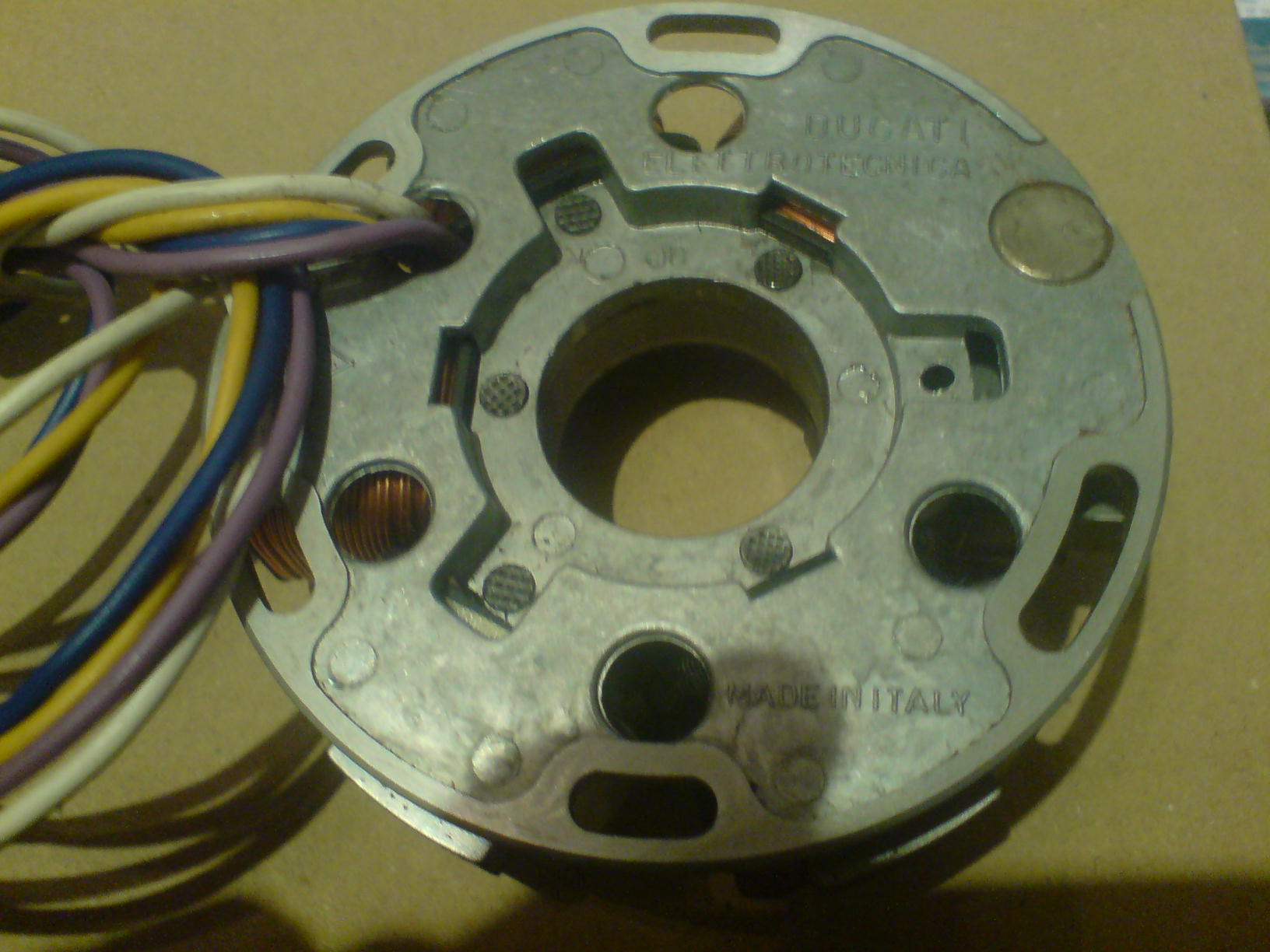

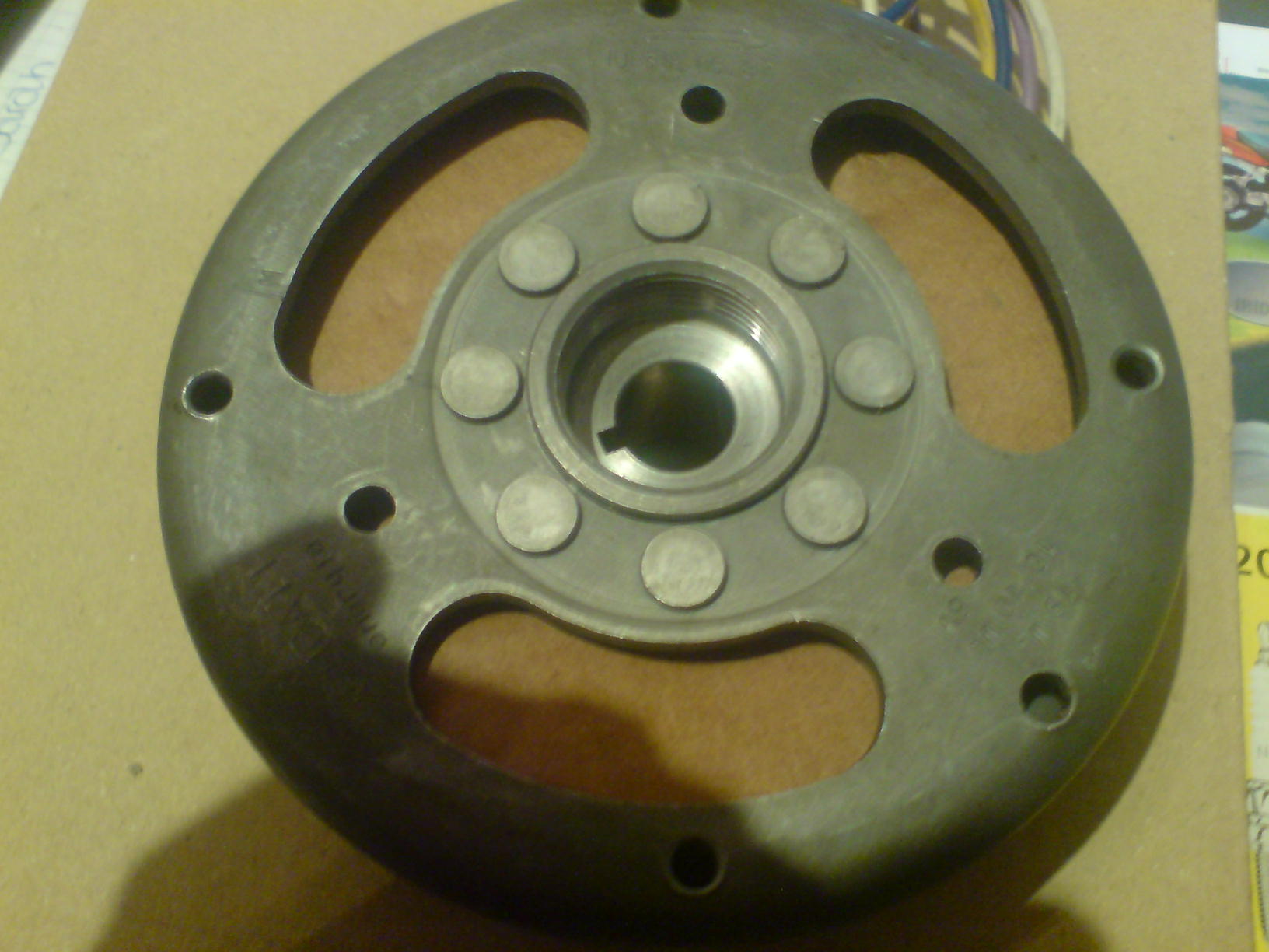

Auf dem Fotos siehst du die KX5 Zündung was mach ich jetzt mit der? Die ist neu aber NOS aus den 80zigern.<br /><br />-- 08.02.2017 15:47 --<br /><br />Ich hab noch mehrere Kontakt Zündungen NOS ,ich wechsel dort doch nicht die Kondensatoren aus.
Die Lagerung von den Teilen ist wichtig. Dann passt das schon. Die original Zündungen sind sehr gefragt.
Sicherlich kann da auch mal was defekt sein. Wenn man original einbauen will ,bleibt einem ja nichts anderes übrig als diese NOS zu verbauen. Die bekommst du nicht aus 2017.
