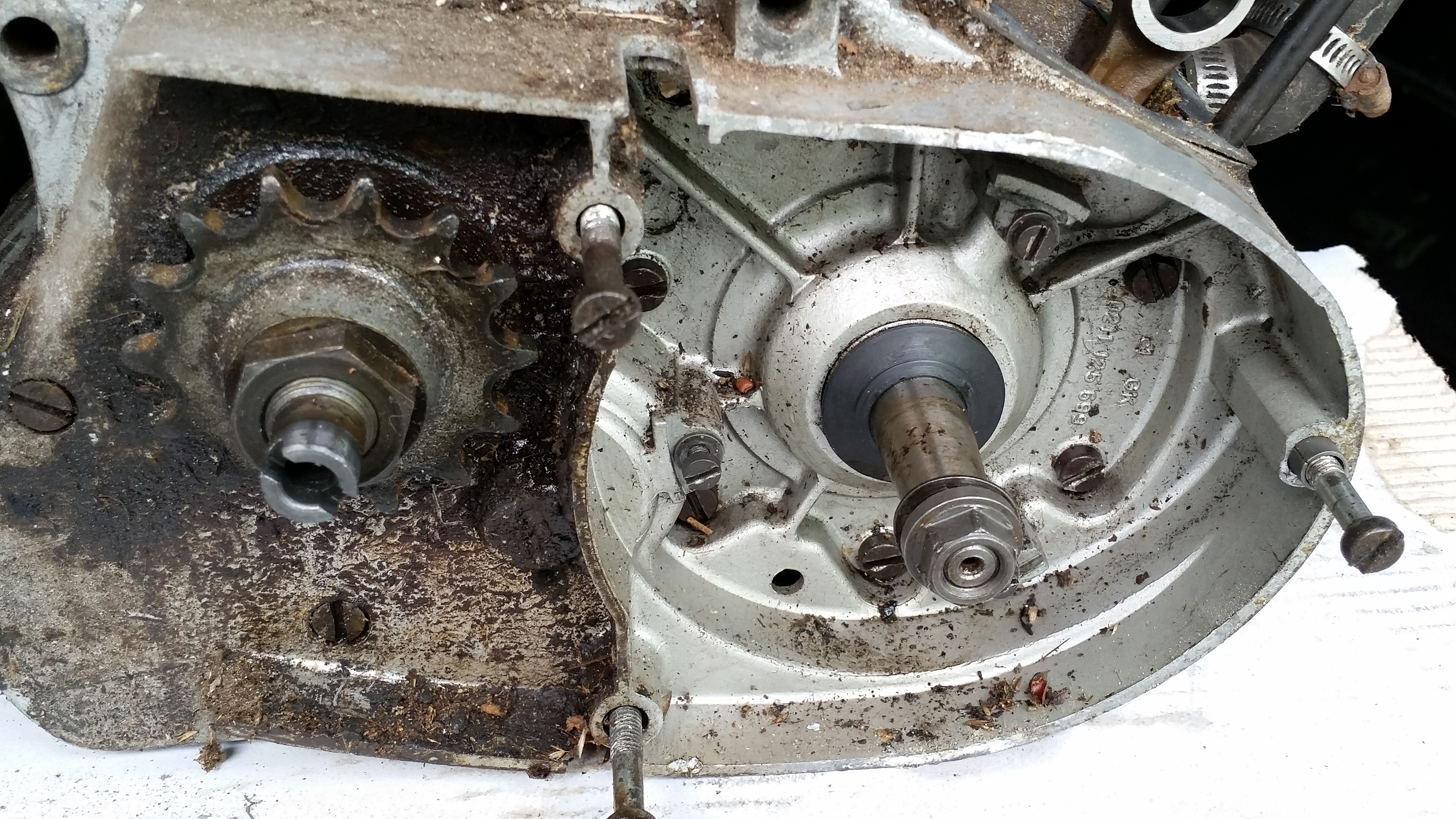

so, die Zündung ist runter. Die Mutter konnte ich mit der Hand abschrauben - war gar nicht angezogen...
Den Abzieher brauchte ich auch nicht, konnte das Polrad einfach so runternehmen. Der Keil fehlte. Zündung und Grundplatte waren auch nur lose angeschraubt.
Ich sagte ja weiter oben schon, daß die Motoplat nicht von mir stammt...
Mmhhh, und jetzt? Wie kriege ich die Mutter vom Ritzel ab? Einen Montageständer, um ein Stück Kette dran zu befestigen, habe ich nicht.
Einfach das Ritzel mit einer Nuß gegen das Gehäuse abzustürzen wollte ich nicht, da ich Bruch befürchte.
Einen Druckluft oder Elektroschlagschrauber hab ich leider auch nicht.
MfG
Martin

Motor mit Schraubzwinge auf Tisch fixieren. Gang einlegen. Kupplung mit Flacheisen zwischen den drei Imbusschrauben blockieren, Ritzelmutter mit 24er Schlüssel, wenn man dahinter steht, linke und rechte Hand je ein Werkzeug, kanns klappen.
Man kann auch die Kupplungsnabe mit nem Hakenschlüssel blockieren.
Primärritzelmutter kann man lösen, indem man nen Lappen hart verwringt und ins Kurbelgehäuse steckt, so dass der Hubzapfen blockiert wird.
Das sind die Hausmittelchen, besser gehts mit den Halteplatten, vor allem ne neue oder gerichtete KW sollte man besser mit Primärtriebhalteplatte verschrauben, also am Ritzel.
Fürs Polrad braucht man ein anderes passendes Tool oder einen Bandschlüssel/Ölfilterschlüssel.
