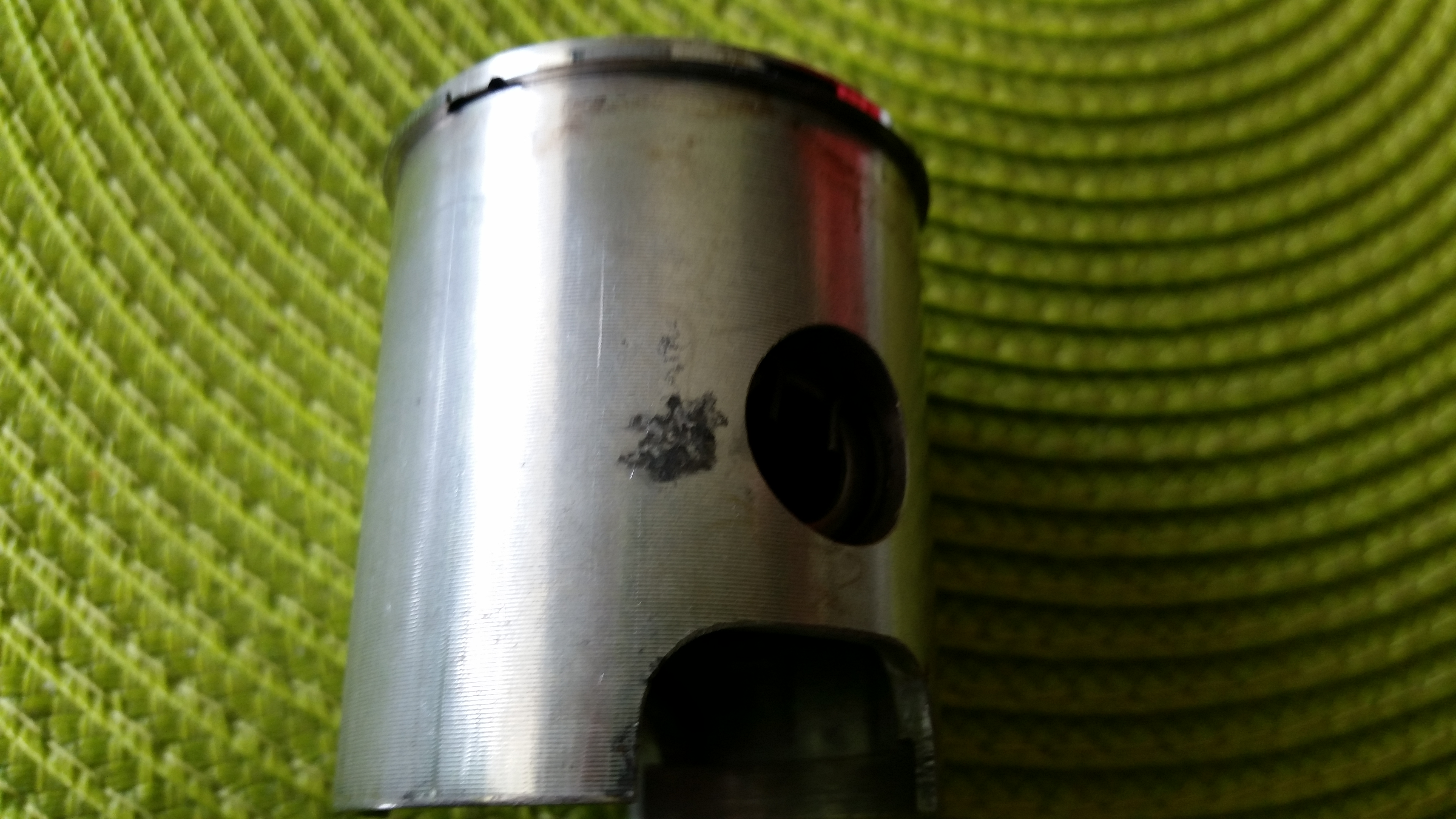

Den Kolben habe ich auch mal sauber gemacht. Ein Mahle. Die Querriffelung ist über die gesamte Höhe und den gesamten Umfang spür- und sichtbar. Nirgendwo glatt, keine Fress- oder Klemmspuren.<br /><br />-- 27.06.2017 10:40 --<br /><br />

Sehr gut gemacht.....
Der Kolben sieht tatsächlich noch gut aus. Wie ist die Laufbahn im Zylinder - ähnlicher Zustand? Übrigens das letzte Übermaß.
Sachs hatte damals wg. der 40,6er Bohrung tatsächlich mal Probleme mit den Behörden bekommen, da der Hubraum größer 50 ccm ist. Auch bei dem ersten Übermaß von 40,3. Nur bei dem orig. Kolben/Bohrung blieb man unter/bis 50 ccm.

Zum Zylinder: Ja, die Laufbahn sah auch gut aus. Leider war doch der Wassermantel wegen Frostschutzmangel weggeplatzt.
Ich denke auch, daß der Kolben gut für einen Zylinder geeignet wäre, der schon das erste Übermaß hat und erneut überholt, also aufs zweite Übermaß gebohrt werden muß.
