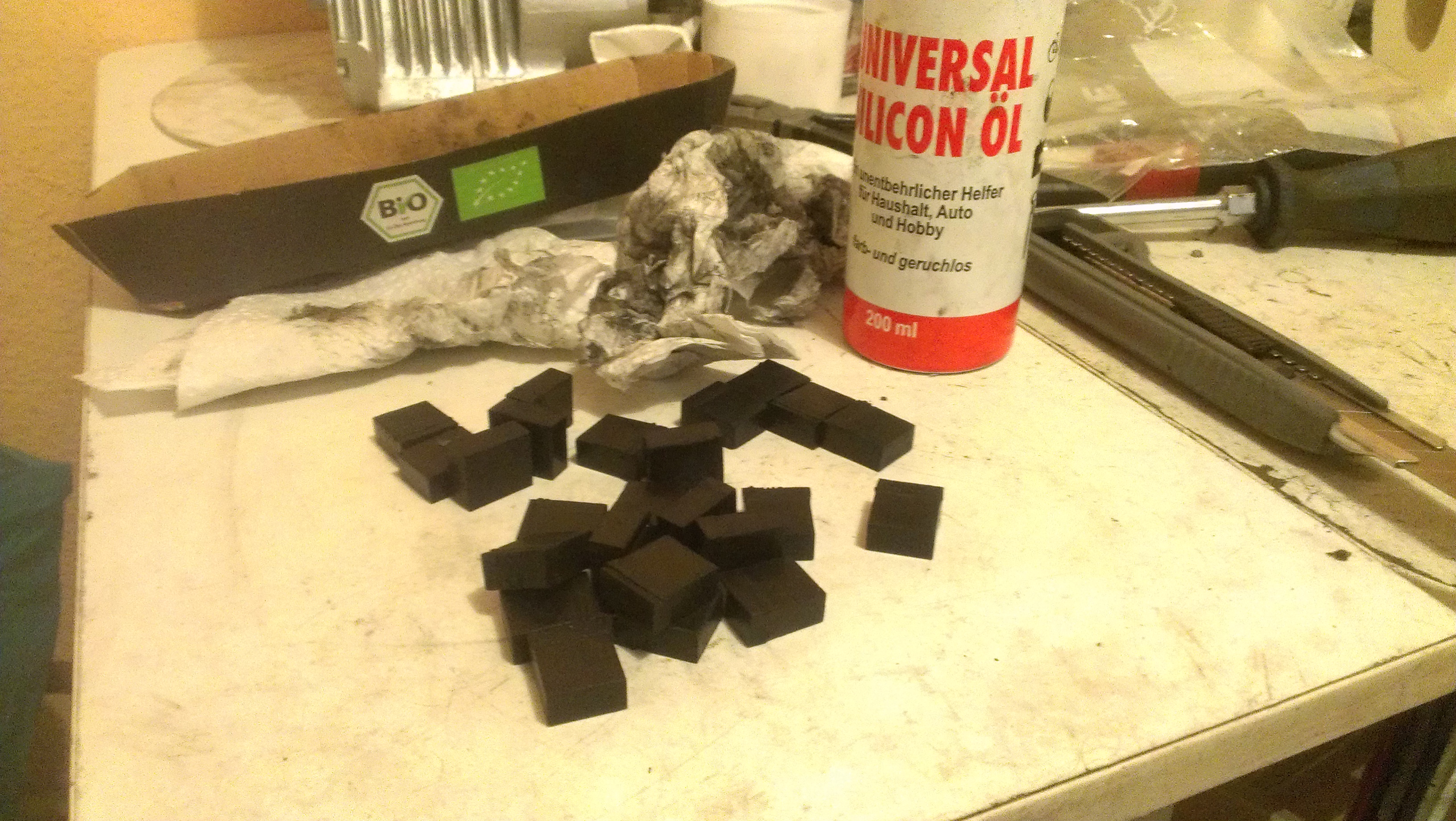

Auch der Dichtungskamm will gereinigt und gepflegt werden.
Zunächst mit Cutterklingenrücken und teils auch Klinge saubergeschabt, dann mit Silikonöl eingeweicht und am nächsten Morgen gründlich abgewischt. 24 Gummipuffer.
Insgesamt 1 Std.
Das Reinigen des Zylinders auch etwa 1 Std, auch so das Strahlen, mit Kopf schon eher länger.
Also mindestens 3 Std. für einen Aluzylinder ohne Lack.

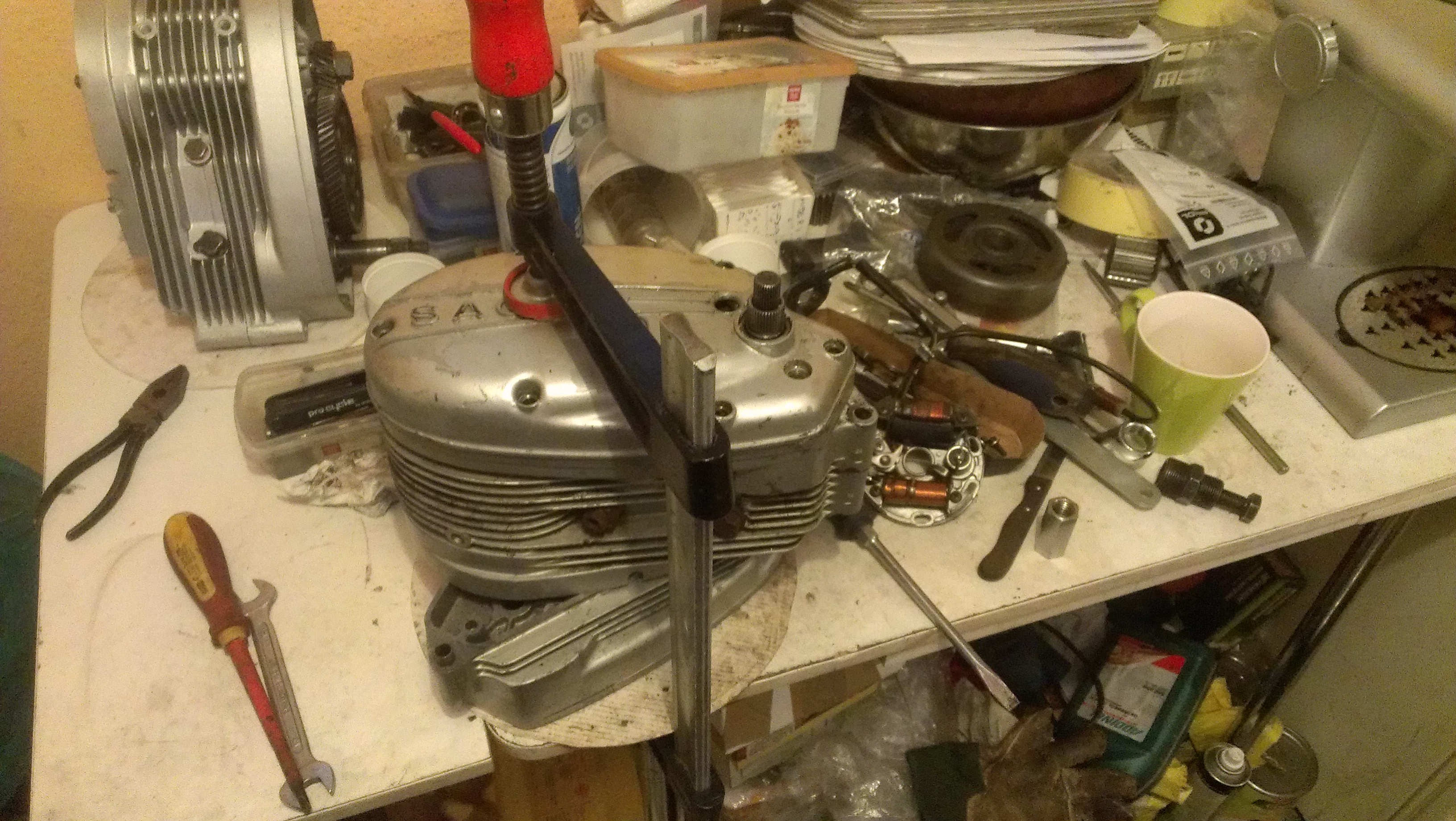

Der dem das da gehört ist Elektronik-Experte<br /><br />-- 23.10.2017 12:16 --<br /><br />1 Woche Urlaub, gleich noch einen 3 bkf Zerlegt. Wollte eigentlich nur die Zündung, will die Kondensatoren prüfen lassen, bei dem KW-Mann.
Aber dem schicke ich gleich noch ein paar Hauptwellen, damit er die sauber abzieht, Fressspuren 1. Gang, Simmerringbereiche haben einige.
Die fremde linke Hälfte ist immer eine Nützliche Hilfe:
Nach 1 Std 15 Min ist auch die Kurbelwelle raus:
Das Zerlegen hat sich geloht, die Haupwelle hat Fressspuren, die kann man auch vorsichtig abschleifen, aber wenn einer das mit ner Drehbank machen kann, ziehe ich das natürlich vor.
