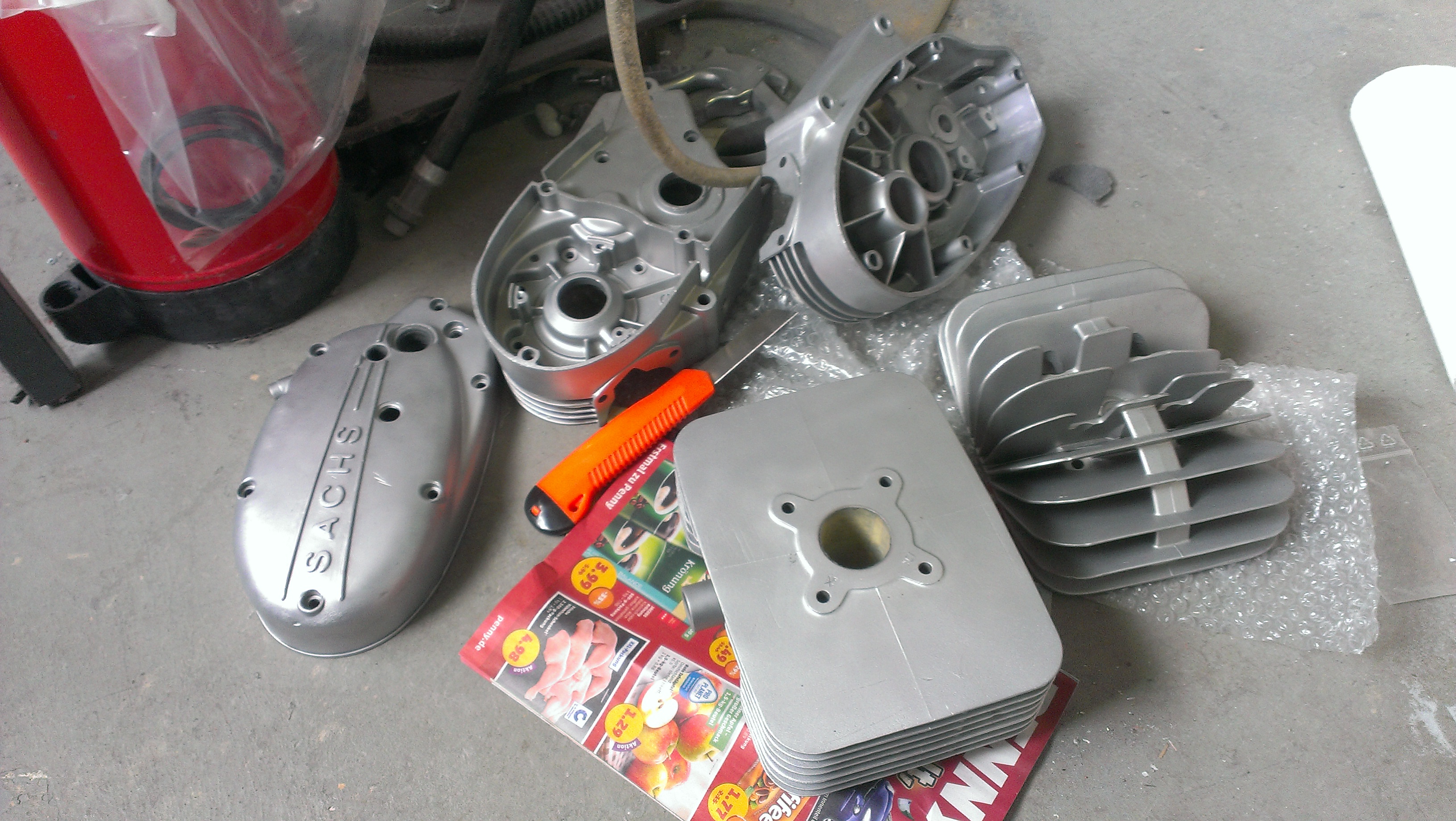

Man sollte sich mit 400 begnügen, dann kauft ihn vielleicht doch einer.<br /><br />-- 11.06.2017 00:11 --<br /><br />Wieder im Geschäft:
Heute frisch gestrahlt!
Ein Bekannter meines Vaters hat mir erlaubt, in seiner Firma meine Strahlkabine aufzustellen.
Dort ist ein Verdichteraggregat, das etwa so groß ist wie ein Kühlschrank und auch nicht sehr viel lauter... Schraubenkompressor.
Daneben ein 500 Liter Druckkessel.
Strahlen ohne abzusetzen bei 6 Bar Arbeitsdruck, man hätte auch mehr einstellen können, aber damit zerpustet man sein Strahlgut dann sofort.
Ich denke dass man irgendwo bei 4 bis 6 Bar im Optimum ist, kommt natürlich auch auf die Düse an.
Alhamdu lillah, ohne Strahlplatz kann man Motormäßig nicht viel machen.
