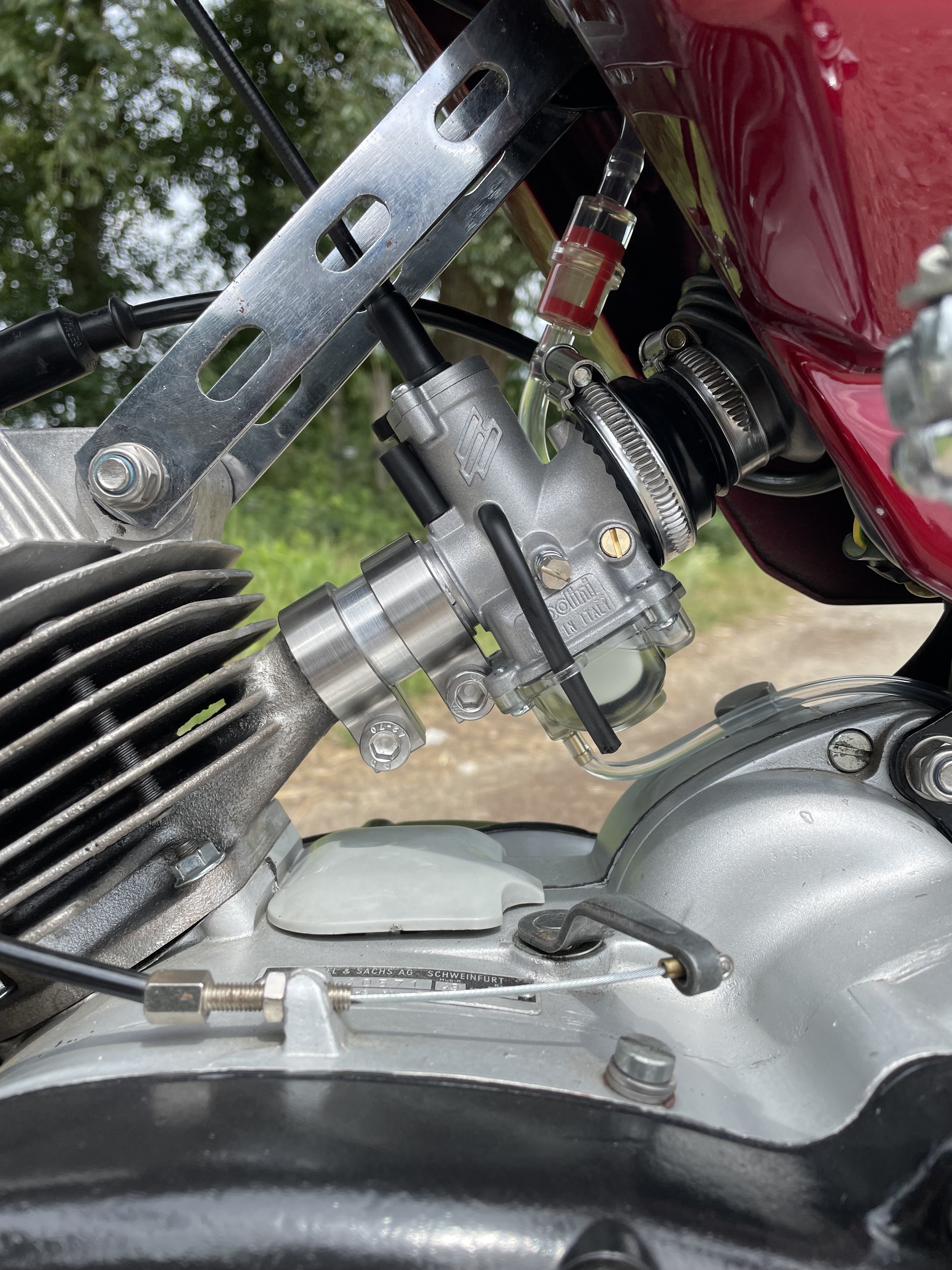

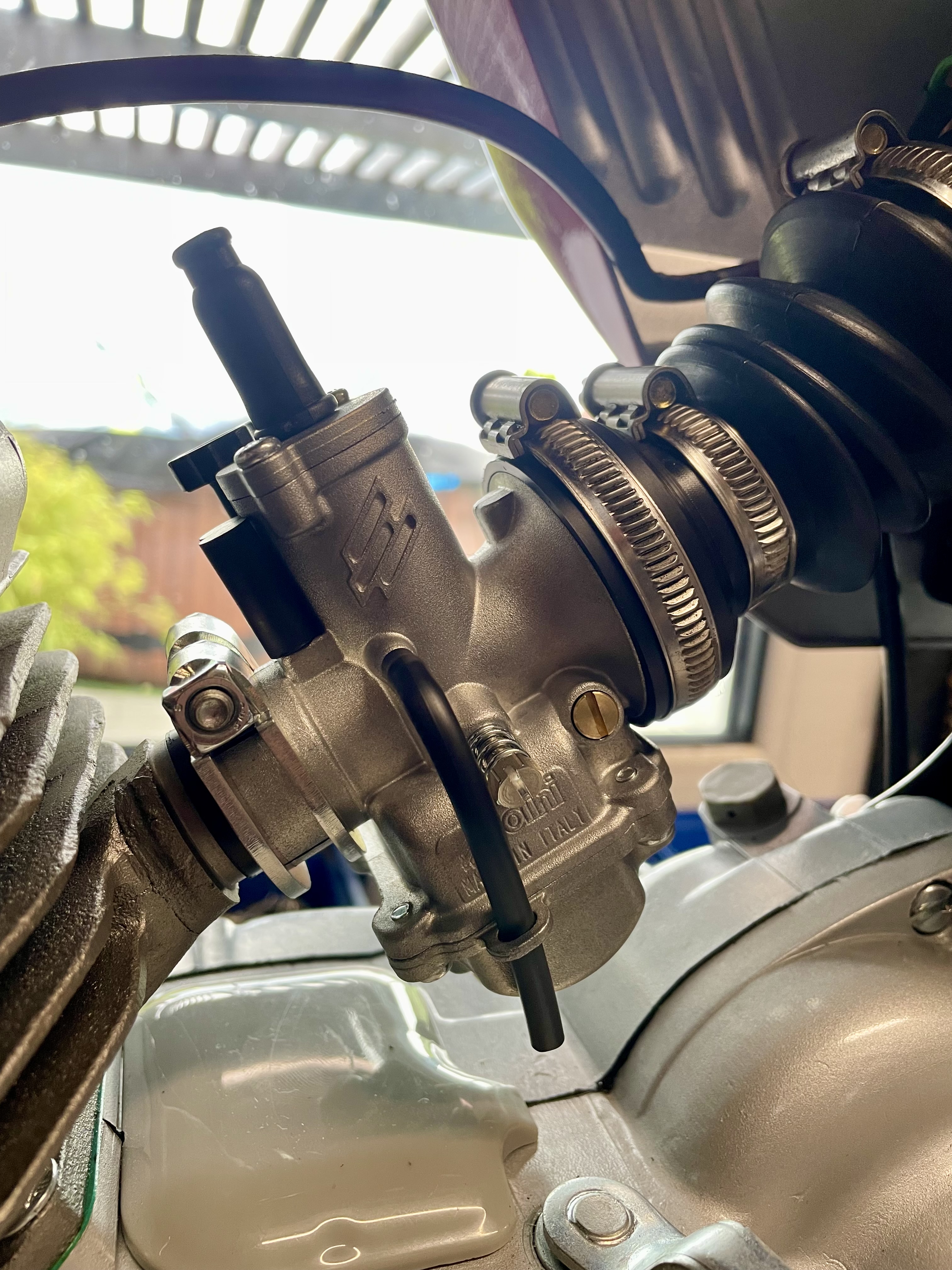

So , hab heute Morgen mal ne Hülse für den 17,5er Polini gedreht. Steht jetzt zwar schräger aber dafür ordentlich fest und der Winkel zum Luftfilter wäre so auch besser . Düse bin ich jetzt bei 78 , werd noch ne 80er testen , größere hab ich grad nicht da . Benzinfilter mach ich noch raus 🙈
Für den 15er an der zweiten supra4 hab ich ne Hülse für den ASS gedreht und den Luftfiltergummi, das passt jetzt ganz gut . Bin mal gespannt wie der originale Zylinder damit läuft, mal schauen ob ich da heute noch dazu komme ,
