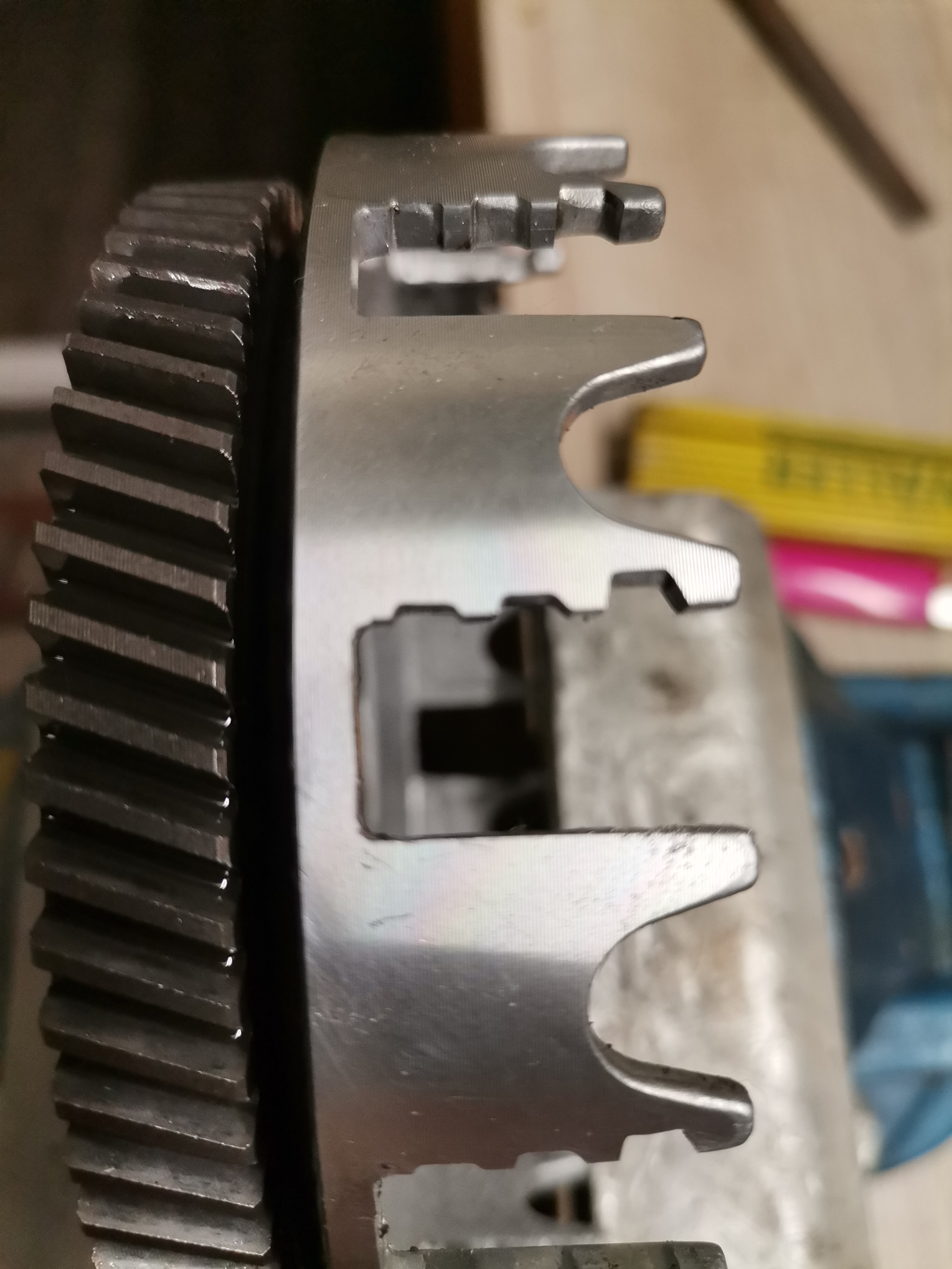

bei der TS 50 xk von meinem Sohn ist der Kupplungskorb defekt.
Leider wird von Suzuki dieser nicht mehr hergestellt.
Kann mir jemand eine Alternative sagen, welcher Kupplungskorb in das Gehäuse passt und was man umbauen muss.

beim Kupplungskorb haben die 3 Kupplungsbeläge kerben in die Stege gedrückt.

Hallo Thomas,
wie stark sind denn diese Kerben?
Wenn das nicht zu tief ist, dann würde ich die glätten und weiterfahren.
Wenn nicht, dann wäre es aus meiner Sicht einen Versuch wert zu prüfen, ob man da aus RG und TS was zusammenbauen kann.
Der Korb ist ja aus zwei Teilen zusammengesetzt ist und der Teil mit den Stegen sieht sehr ähnlich zur RG aus.
Hallo Matthias,
die Kerben sind schon tief. An das glätten hatte ich auch schon gedacht. Aber dann hätten die Beläge sehr viel Spiel.
Hier stellt sich mir die Frage, ob das am Ende dadurch erneut Kerben eingedrückt werden.
Ich habe auch schon daran gedacht, die Kupplung von der RG zu kaufen und die Stege am Korb in der Höhe zu kürzen.
Was ich nicht weiß, ob das Zahnrad am Korb hinten passt?
Was heißt tief?
Das ganze sind ja zwei Teile die vernietet sind.
Wenn das nicht plug & play passt, dann besteht ja immer noch die Möglichkeit, die beiden Körbe zu zerlegen und zu versuchen aus zwei eins machen.
Hallo Matthias,
hier ein Bild von den Kerben am Kupplung Korb.
Sieht schon übel aus.

Da würde ich allerdings auch nach einer Alternative schauen.
Bei Kleinanzeigen gibt es für kleines Geld RG-Teile.
Mit einer Standbohrmaschine und einer Presse lässt sich da sicher was bauen.
Jep,
bleibt mir wohl oder übel nichts anderes übrig.
Werde berichten wenn es geklappt hat.
Das Problem ist leider bei den meisten TS50xk vorhanden. Die Körbe sind in der Regel auch nicht mehr zu retten.
Du kannst auf eine RG80/TS80x Kupplung umbauen.
Dazu musst du einfach das Ganze Paket tauschen. Du brauchst die Druckstangen von der TS/RG80. Den Primär würde ich wenn es geht auch als Paar tauschen und nicht nur den Korb einzeln.
Die RG80 Kupplung hat mehr lammellen und ist daher etwas höher daher Achtung: einige Gusstellen im Seitendeckel stören da. Ist aber recht einfach auszuschleifen.

Guten Morgen zusammen,
habe einen Korb von einer TS80 bekommen.
Dieser wurde in der Höhe gekürzt und mit 3 Lamellen der 50er Kupplung bestückt.
Funktioniert wieder ohne Probleme.
