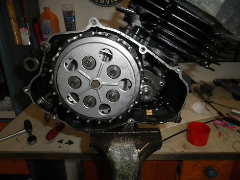

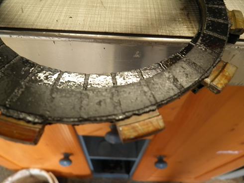

Moinsen, wollte mal fragen ob mir jemand von den zahlreichen Suzuki ts 50 besitzern hier ne kleine anleitung geben könnte wie man die Kupplung wieder macht bzw was man wechseln muss. Gehe ma von der Lamelle aus oder?
Wie gesagt für ne kleine Anleitung obs leicht oder schwer machbar ist wäre ich sehr dankbar.
Grüße

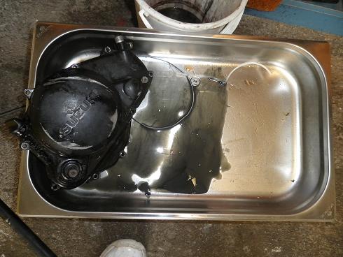

hab dir ja schon PN geschrieben,hier sind noch paar bilder,was dich im inneren erwartet
wichtig ist auch noch das die kupplungs-deckel-schrauben mit einem stabilen kreuzschlitz geöffnet werden,am besten mit ratsche und nach möglichkeit die schrauben erhitzen
die viecher brechen am kopf sofort aus
und merken wo welche schraube hinkommt,es gibt kurze und lange
ich hoffe es hift erst mal
wenn ich mal lust und laune habe mach ich mal eine detallierte anleitung
