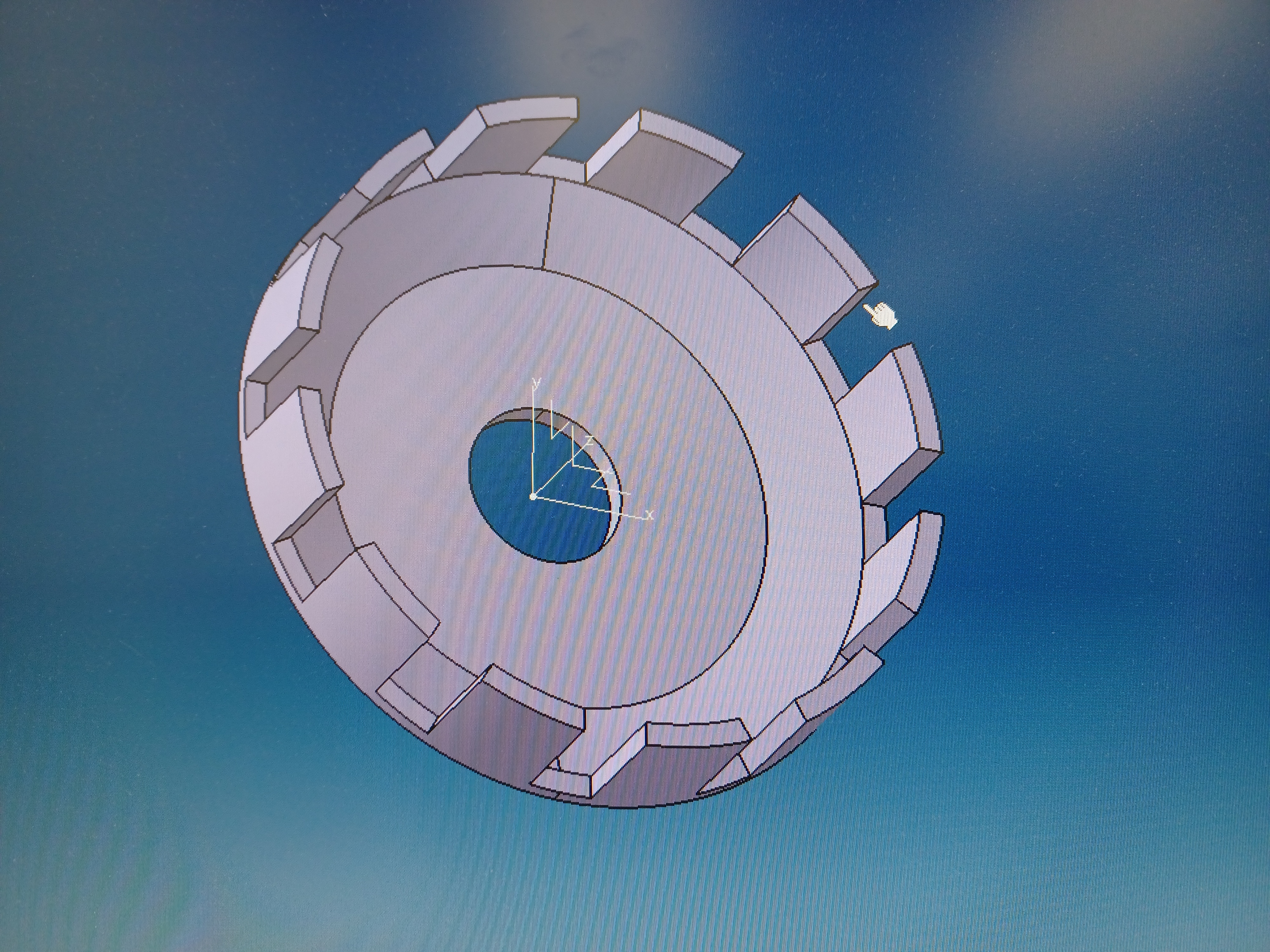

Den alten Kupplungskorb werde ich zerlegen (Zahnrad ab) und dann den eigentlichen Korb (Alu Druckgußteil) in CAD nachmodellieren, eine Zeichnung davon und ein step file erstellen. Ein Bekannter hat Zugriff auf ein Bearbeitungszentrum. Er meinte, er könne mir den Korb aus Stahl herstellen. Bin mal gespannt, ob das klappt.

... hier schonmal Bilder vom CAD Modell:

Nein, habe ich in der Mittagspause gemacht. Morgen mache ich die Zeichnung dazu.
Welches Programm nutzt du?
Bin ich froh, dass ich nicht mehr für jedes Teil eine Zeichnung machen muss.
Das ist Catia. Warum machst Du keine Zeichnungen mehr?

Weil ich die meisten Teile direkt im 3D bemasse, toleriere und mit weiteren Informationen versehe.
Asymmetrische Toleranzen sollten, soweit als möglich vermieden werden.
Wenn ich ehrlich sein darf:
Dein Bezugssystem halte ich persönlich für unpassend für die Funktion gewählt, die Toleranzen für sehr eng und einige Maße schlecht bis fast gar nicht messbar.
Zudem gibt es ein oder zwei überbestimmte bzw. widersprüchliche Angaben.
Ja, bitte immer ehrlich und freundlich sein (freundlich war jetzt nicht auf Deine Antwort bezogen, sondern eher allgemein geltend. Deine Antwort war ja freundlich).
Mit welchem System zeichnest Du und in welcher Sparte (Automotive, Industrie, etc.). Alle Infos in die Modelle packen – ja, ich habe davon gehört, kenne aber noch niemanden, der das lebt, weder bei Kunden noch bei Lieferanten und Bekannten.
Symmetrische Toleranzen sind immer zu bevorzugen. Insbesondere bei Toleranzrechnungen ist das von Vorteil: Schließmaße kann man aus dem Modell messen. Für die Toleranz auf das Schließmaß müssen nur alle Toleranzen der beteiligten Maße zusammengezählt werden, die sich letztlich auch symmetrisch um das Schließmaß verteilen. Fehler sind so weitestgehend ausgeschlossen.

Es war ein Schnellschuß in der Mittagspause. Man muß immer unterscheiden, für was man eine Zeichnung erstellt. Hier ist es eine Zeichnung für eine Einzelteilfertigung auf einer CNC Maschine. Mein Bekannter, der das fertigen soll, sagte: Uups, die Toleranzen sind ja großzügig bemessen. Die Tolerierung wäre sicher auch sinnvoller zu machen, wenn man die Toleranzen der Gegenstücke kennt. Ich kenne aber jeweils nur ein Istmaß von einem Gegenstück .
Wenn es eine Zeichnung wäre für die Massenproduktion, dann würde die Zeichnung und auch das Modell sicher ganz anders aussehen, z,B. gibt es bei mir keine Positionsangabe oder Konzentrizität von Innendurchmesser zum Korb. Wofür auch? Diese beiden Merkmale werden in einer Aufspannung gefertigt, besser kann man es "fast" nicht machen. In einer Massenproduktion würde man sicher auch größere Toleranzen wählen, dort, wo man es zulassen kann.
Die Maße, die man nicht messen kann, sind bewußt so gewählt, weil es das Programmieren erleichtert. Soviel messen will ich an dem Teil gar nicht. Ich setze es in die Kupplung und schaue mir an, ob es paßt.
Bezugsysteme sind eine Wissenschaft für sich. Meine Bezugsysteme sind immer so gewählt, daß sich die Bezugspunkte möglichst über das ganze Teil erstrecken. Liegen die Meßpunkte innerhalb der Bezugspunkte, dann verkleinern sich die Fehler, die Meßmaschinen machen. Liegen sie außerhalb, dann vergrößern sie sich. Ideal ist natürlich, wenn man die Bezugspunkte so in das Teil integrieren kann, daß sich Toleranzketten verkürzen. Ich sehe das aber bei diesem Teil nicht. Aber man kann sicherlich alles diskutieren.

In deinem Fall würde ich das Bezugssystem auf Schnittstellen legen.
Dein Bezug A wäre aktuell nur eine Teilfläche der Mitnehmer.
Zudem hast du das ein oder andere Kettenmass drin, was für unnötige Toleranzketten sorgt.

Ich hab mir deine Konstruktion nochmal in Ruhe angeschaut und für mein besseres Verständnis nachgebaut.
Ich hätte dazu noch folgende Anmerkungen:
An den kraftübertragenden Geometrien solltest du Radien anbringen um die Kerbwirkungen zu reduzieren.
Vor allem dort, wo die Lamellen anliegen.
Welches Material hast du geplant?
Bei Stahl hättest du den Vorteil das der Verschleiß an den Kanten deutlich geringer ist.
Bei Aluminium den Vorteil beim Gewicht und der Herstellung.
In Aluminium wiegt das ungefähr 230g, in Stahl etwa 665g.
Wenn das Ganze auf einem CNC-Zentrum hergestellt wird würde ich das Bauteil maximal erleichtern.
Über einige Konstruktionänderungen habe ich etwa die Gewichte auf etwa 185g bzw. 535g drücken können.
Jedes Gramm rotierende Masse weniger verringert die Lagerbelastung und verbessert das Ansprechverhalten.
