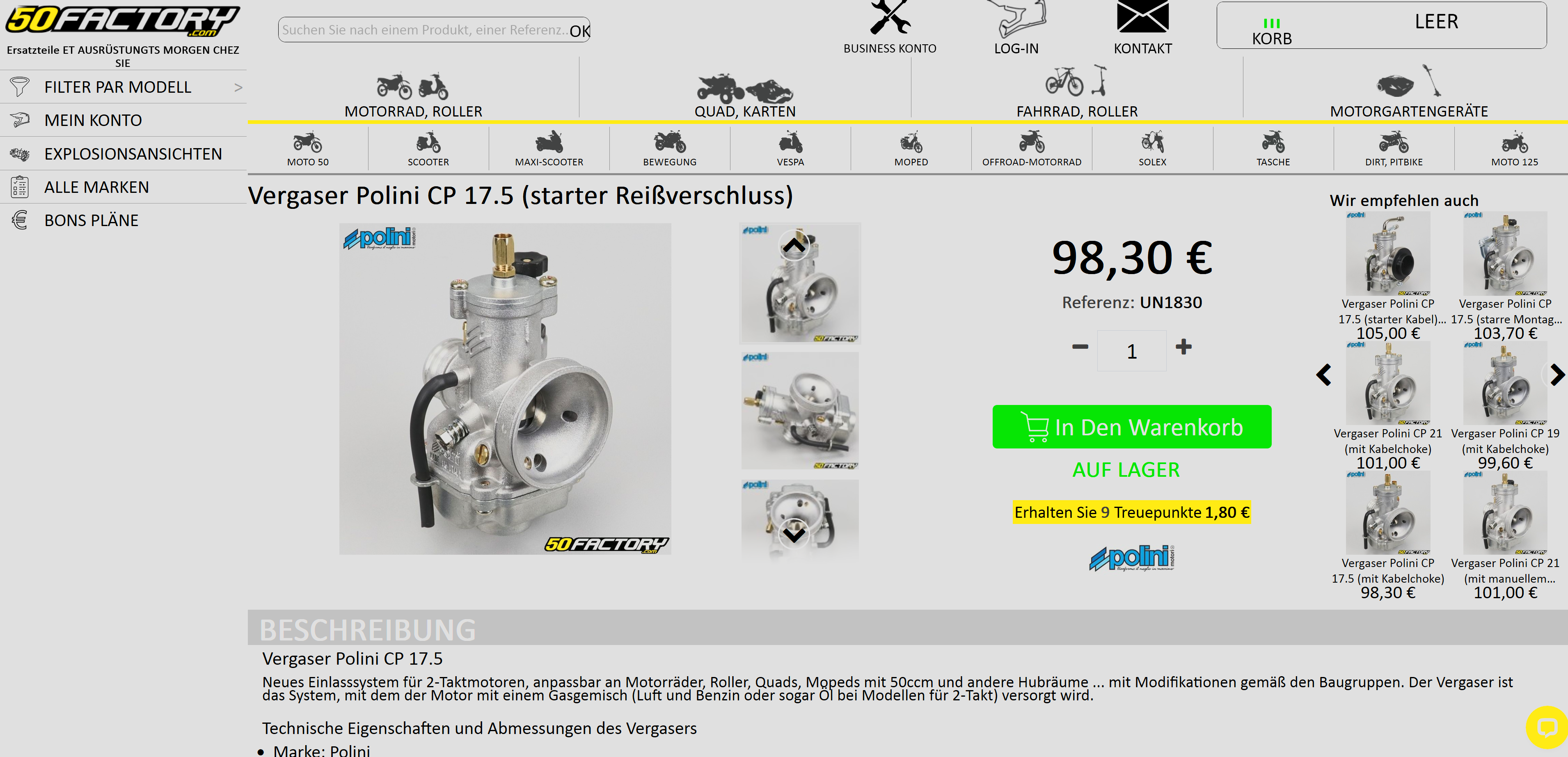

Ich kaufe diese Teile bei unseren französischen Nachbarn: 50factory.
Sehr guter und zuverlässiger Shop mit guten Preisen. Hauptsächlich für moderne Mopeds. Aber wir wollen ja was Modernes auf was Altes bauen. Die Seite ist aber in französisch. Deshalb manchmal lustig ins Deutsche übersetzt.
z. Bsp. Vergaser Polini 17,5 CP (starter Reißverschluss) : bedeutet mit manuellem Choke :)
Unten die Teile Liste. Einfach die Teile Nummer, die mit "UN" beginnt eingeben.
Die Liste beinhaltet: Vergaser 17,5, passende Leerlaufgemisch- und Hauptdüsen, Ansauggummi Malossi, LuFi "K&N Filter"

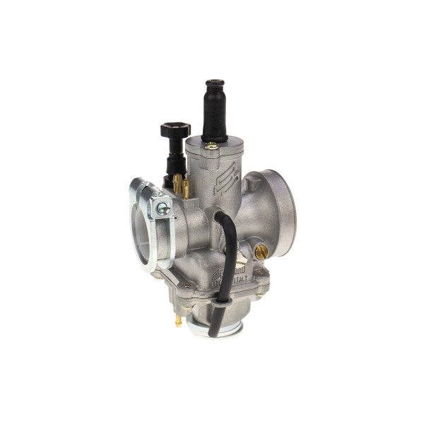

Ich persönlich halte den VM20 bei der 5,3 PS Version für zu groß und auch nicht erforderlich. Im Gegenteil. Bei den ohnehin in unteren Drehzahlbereichen schwächelnden 5,3ern macht das der 17,5er dank deutlich höherer Strömungsgeschwindigkeit
besser als der Mikuni. Für Drehzahlen bis ca. 9000 ist der 17,5er perfekt.
Ich habe zahlreiche Versuche mit etlichen Düsenkombis gemacht. Bei der Kreidler wurde es dann 38er ND und 66er HD.
Ich denke das dürfte bei euren Karren auch in die Richtung gehen. Dennoch gibt es kein Plug&Play. Und ihr müßt das ausprobieren und fein justieren.

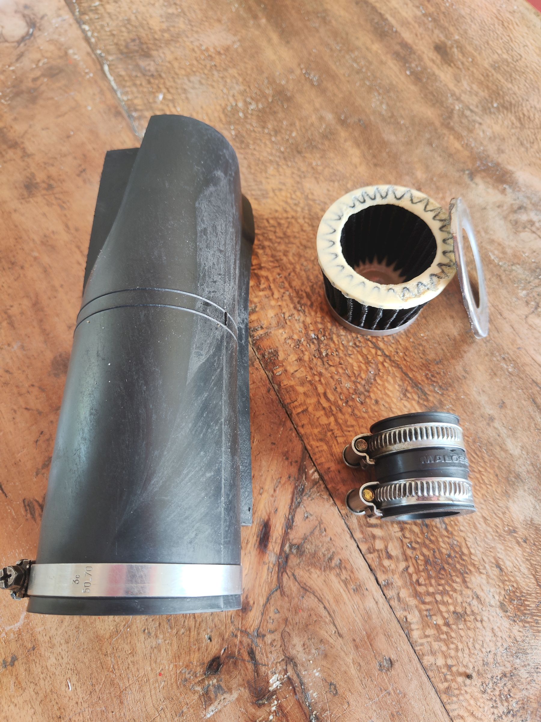

Der LuFi ist das originale ausgeräumte Kreidler Gehäuse mit angepasstem K&N Filter. Das BING "Tee-Sieb" flog raus.
