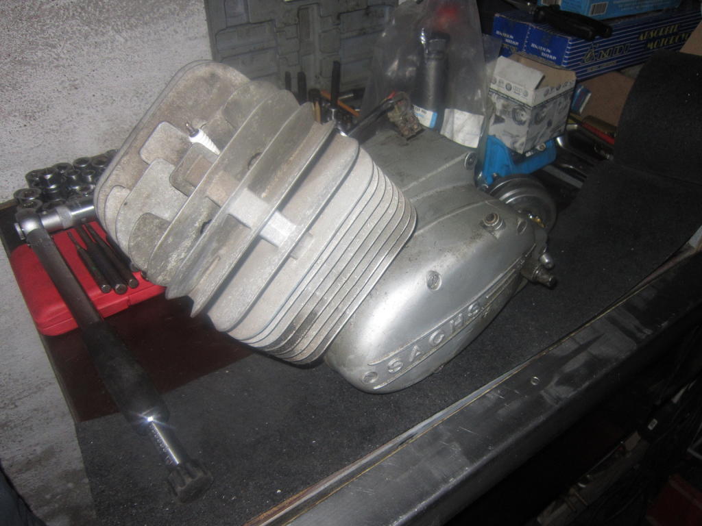

Ich habe heute mal auf die schnelle einen 501/4 BKF überholt. Neue Lager, Top-Racing Kurbelwelle, neue Dichtungen, Simmerringe, Kupplungslamellen usw.
Bilder zeigen die Kupplungsseite, Befestigung Primärantrieb.
Übrigens braucht man sich bei diesem Block nicht mit der dünnen inneren Schaltstange und den beiden Paßscheiben herumärgern, einfach eine vom 50 S der letzten Generation verbauen - ohne Paßscheiben; funktioniert sehr gut.
Sieht gut aus.Ich fange Montag mal nicht auf die schnelle den 50S an. Ist für eine K50SE.

Meine Bilder von der Kupplungsseite bzw. Primärantrieb linker Kurbelwellenstumpf sollen die Befestigung des Antriebszahnrades mit einer Scheibe bzw. Distanzring (z. B. vom 50 S bzw. auch 80 SA oder SW; siehe hier Nr. 3) zeigen:
Danach hatte supersupra gefragt.

Er braucht lediglich ne M12 Unterlegscheibe unter seiner Ritzelmutter, weil das Ritzel etwas schmaler ist als wie das Gewinde reicht.
Der Distanzring Nr 3 ist ja nur beim 5 Gang nötig, wo kein weiterer Absatz an der Welle ist, bzw der Absatz hinter dem kleinen Stützlager liegt.
Das Sicherungsblech Nr 5 kann er sich ans Ohr hängen, es ist zu dünn und völlig nutzlos ohne Keilnut.
Aber auf dem Foto war alles richtig... :D

Ich habe geschrieben, dass man den Distanzring vom 50 S dafür hernehmen kann. Zwischen Mutter und Antriebszahnrad. Von mir aus auch eine reudige M12er Beilagscheibe....
Achso, den Ring also nach außen. Ich lese auch nicht immer alles...
Manche nehmen schon reudige Scheiben am 50s, weil der Ring nicht da ist :D
