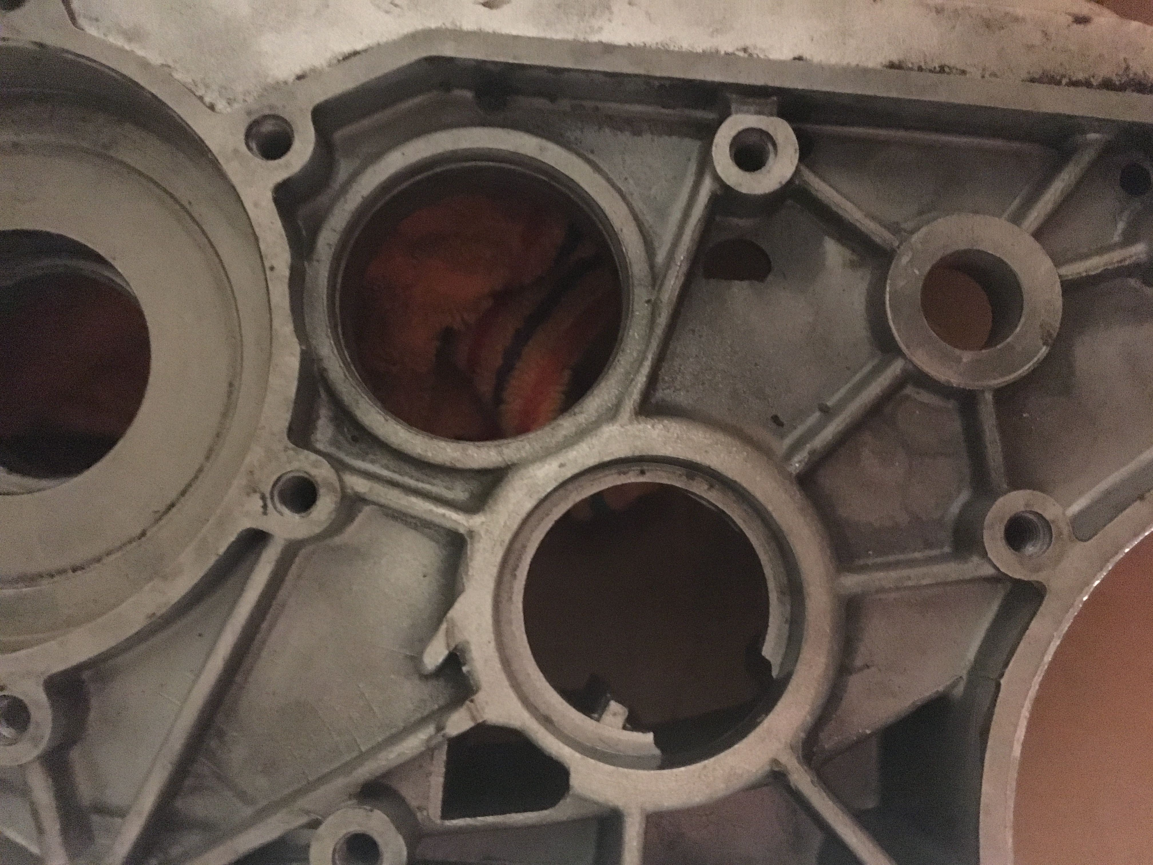

Ich meinte übrigens das 16004 Lager, da war rund herum ein Gummibelag - was war das und müsste ich das erneuern?

Deine Linke Motorhälfte Lagersitz 6004C3 Vorgelegewelle ist defekt, beide Hälften müssen Nummernglkeich sein.
Mein Rat , besorgt dir einen neuen Block und nehm die guten Teile von deinem Motor für Ersatz.
Mache aus zwei einen.
-- 10.09.2018 20:43 --
Wenn jemand den 16004 Sitz mit Dichtmasse verklebt? Was soll das ? Lager im Sitz locker ,dann geht unter Umständen ein Buchsen und Lager Kleber. Als Notlösung!!!!!!!

Du erkennst keine Schäden! Das ist ein sehr großes Risiko. Geld investieren und nachher alles Murks. Ist nicht böse gemeint , Zwei bis drei vermurksen dann wird das vielleicht mal was.<br /><br />-- 10.09.2018 20:53 --<br /><br />Ich würde mich mit einer Reparaturanleitung erstmal richtig beschäftigen und zusätzlich hier Rat einholen. Wenn man den Motor kennt ,ist es nicht ganz so schwierig ihn zu reparieren. Alles in kleinen Schritten.
Man glaubt ja wirklich schon alles gesehen zu haben. Dem ist aber nicht so.
Mach es so, wie es Klaus und vorher ich schon gesagt habe. Neues (gebrauchtes) Gehäuse. Das vorhandene kannst du nicht mehr verwenden, auch nicht teilweise.
Nur die Innereien....
Ich hab sowas schon gesehen,ohne vorher zu schauen wird das Lager in die falsche Richtung raus geprügelt.
Gruß Klaus<br /><br />-- 10.09.2018 22:11 --<br /><br />Lieber fünf mal schauen, wenn man dann sicher ist wie was sein muss, dann erst Hand anlegen. Das ist keine Schande, besonders wenn man es noch nicht gemacht hat.
Das Stück hat schon gefehlt, als ich den Motor gespalten habe. Deswegen auch mein Gedanke, dass es noch verwendbar ist (bin damit ja auch viel gefahren).

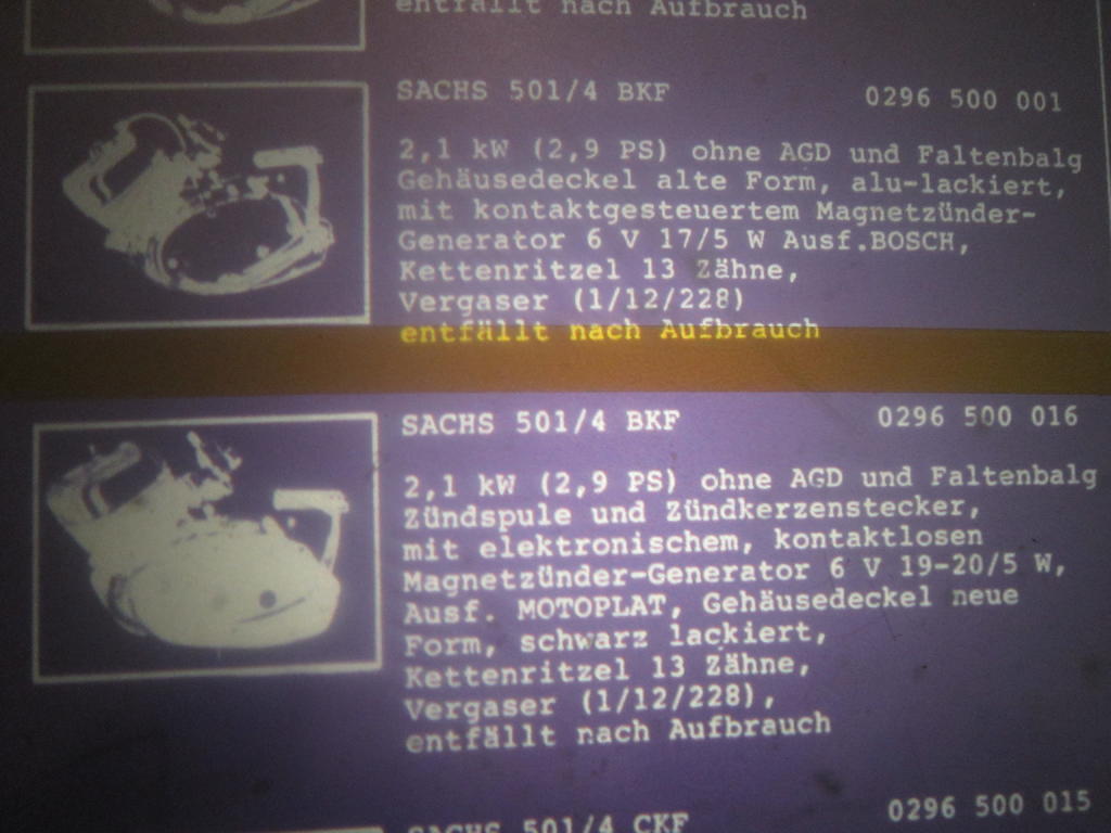

Der Motorblock aus dem Link hat die Markierung am Gehäuse für die Zündeinstellung (Motoplat Zündung ) siehe Bild vom Microfich unterer Motor.Wurde auch im BKF verbaut.

501/4 BKF mit Motoplat neue Form Seitendeckel silber. KTM
Gleicher Motor neue Form Seitendeckel schwarz ? Microfich Bild<br /><br />-- 11.09.2018 20:17 --<br /><br />Neue Form Seitendeckel Silber KTM Ausführung.
Schwarz Ausführung NHW(Nürnberger Hercules Werke)

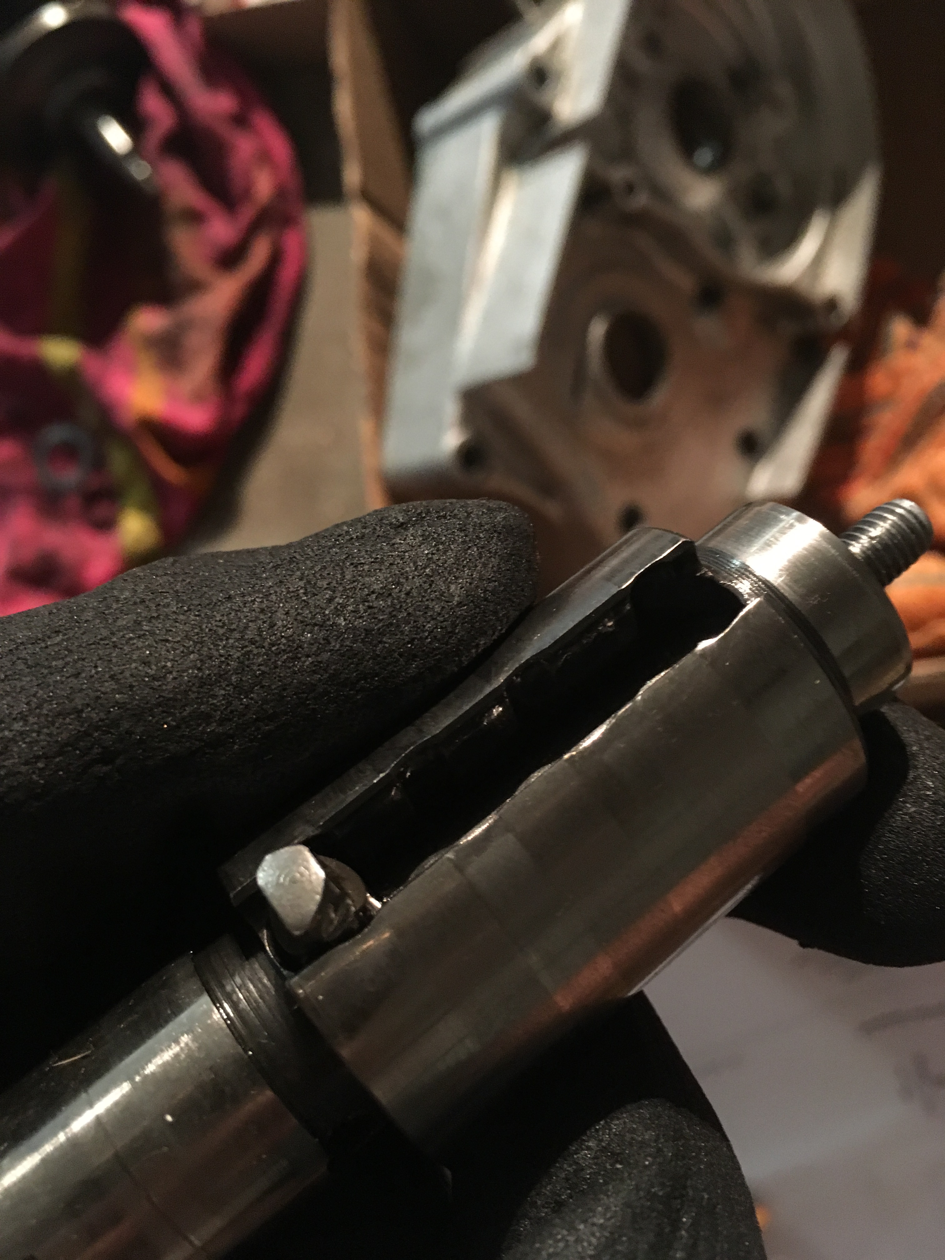

Wie bekommt man den BO17 Außenring aus dem Gehäuse? Selbst mit viel Hitze ist kein Punkt zum ausschlagen o.ä. zu finden und rausfallen wird er nicht einfach so.

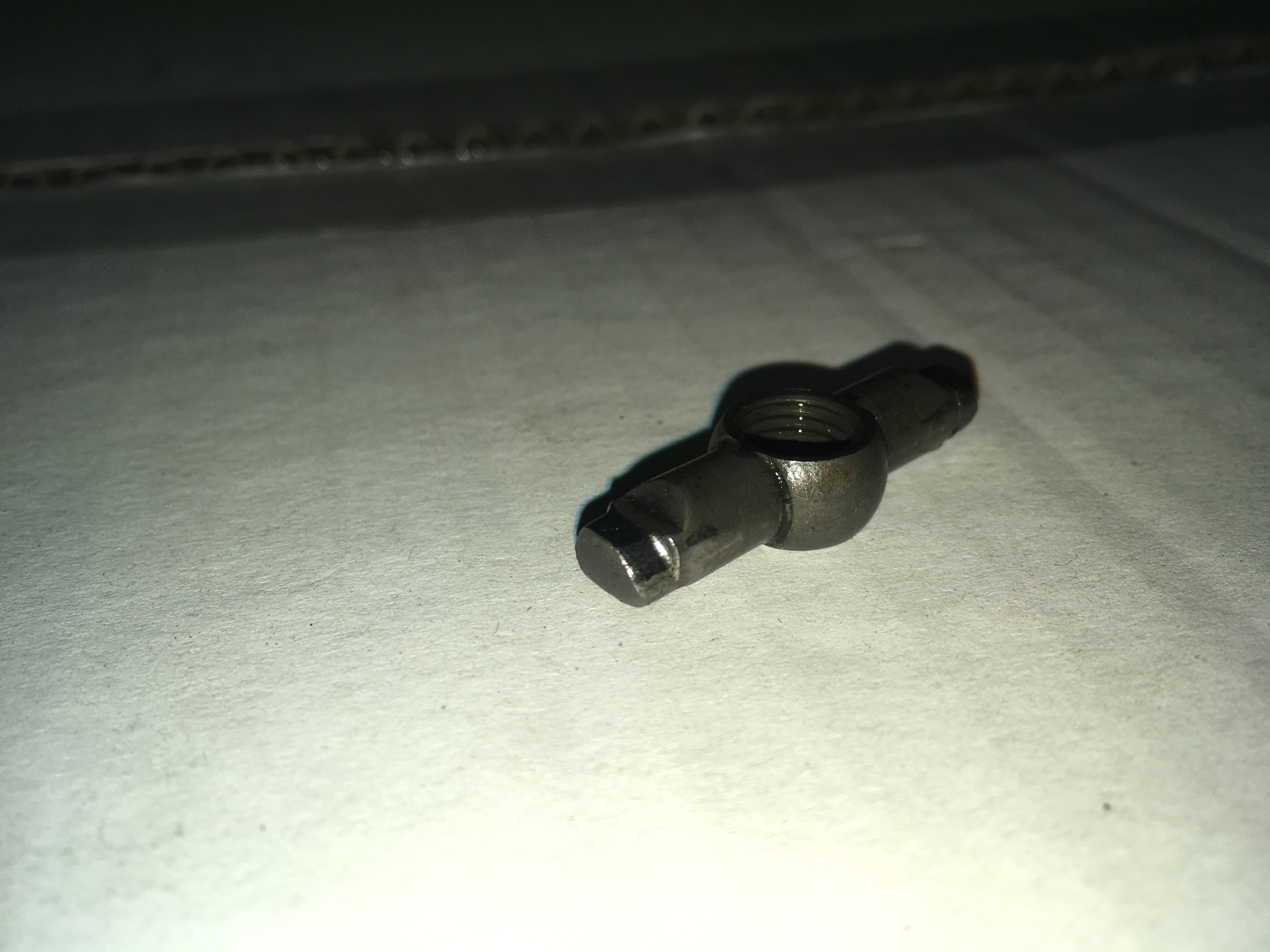

Was sagt ihr zu dem Ziehkeil? Der hält noch ein ein paar km?
Den Ziehkeil bitte tauschen. Lageraußenring geht durch richtiges heißmachen und klopfen auf Arbeitsplatte, welche mit einem alten Stück Teppich, Teppichboden, dickes Handtuch o. ä. bedeckt ist, sehr einfach raus. Nicht durch hebeln oder sonstiges ansetzen.... Bloß nicht!
