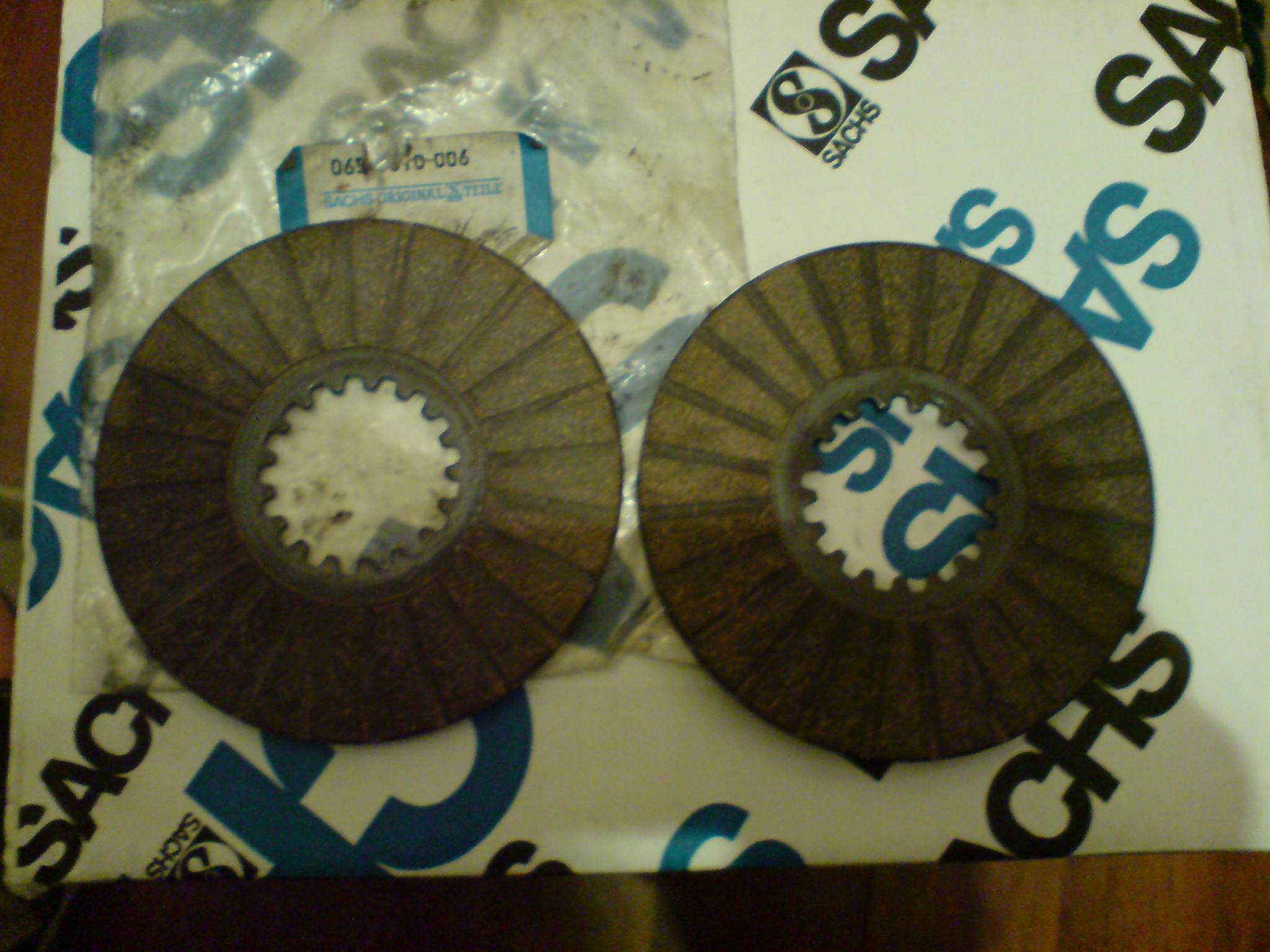

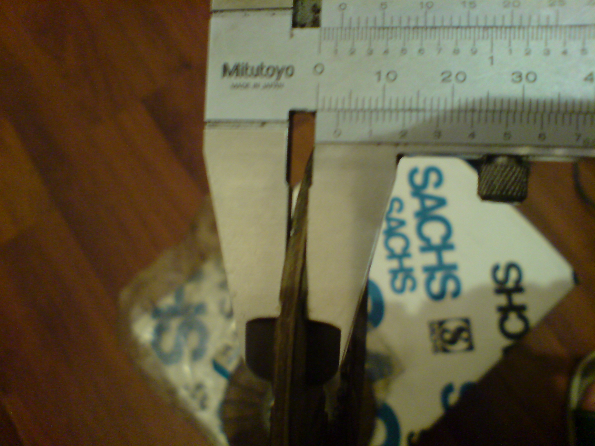

Original neue Sachs Kupplungslamellen/Innenlamelle für den Sachs Motor 50 MB sind 3,3mm-3,4mm dick. Außendurchmesser 94 mm. Mit Meßschieber gemessen. Siehe Foto

3,3mm sind jetzt drinnen. Aber die rutschen obwohl das richtige atf Öl drinnen ist. Hätte mal neue rein gemacht und dann 3,6mm probiert. Dann hat es mehr Spannung. Vlt sind aber auch die federn nicht mehr stark genug.
Also ich habe noch irgendwo 3,6er.

Die 3,6mm Scheiben würde ich nehmen. Sofern es die sind die wie Kork aussehen.
