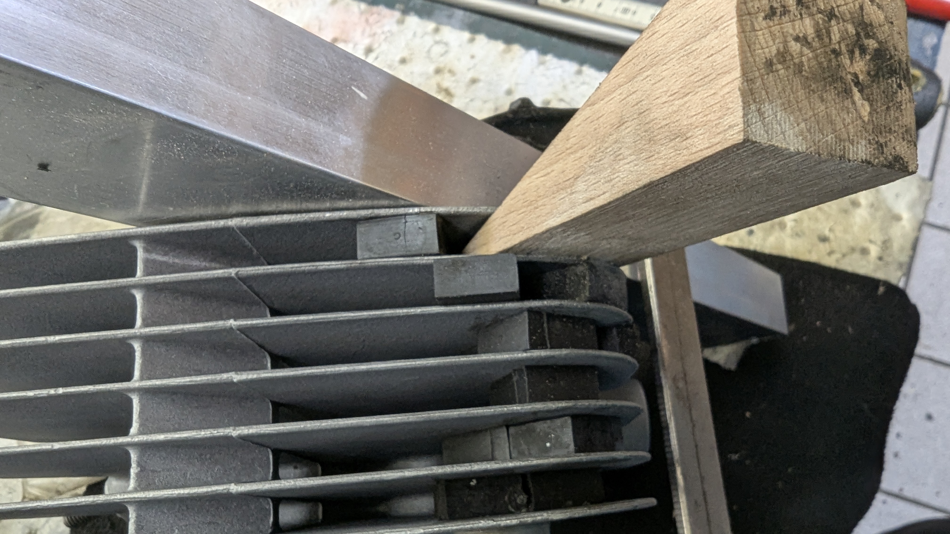

Sieht man öfters.
Wer einfach daran rummurkst, wird die Rippe abbrechen.
An der Biegestelle großflächig abstützen.
Dabei zwischen allen Rippen Gummiblöcke unterfüttern. Dann heiß machen und vorsichtig mit einem Keil bearbeiten. Immer wieder heiß machen usw.

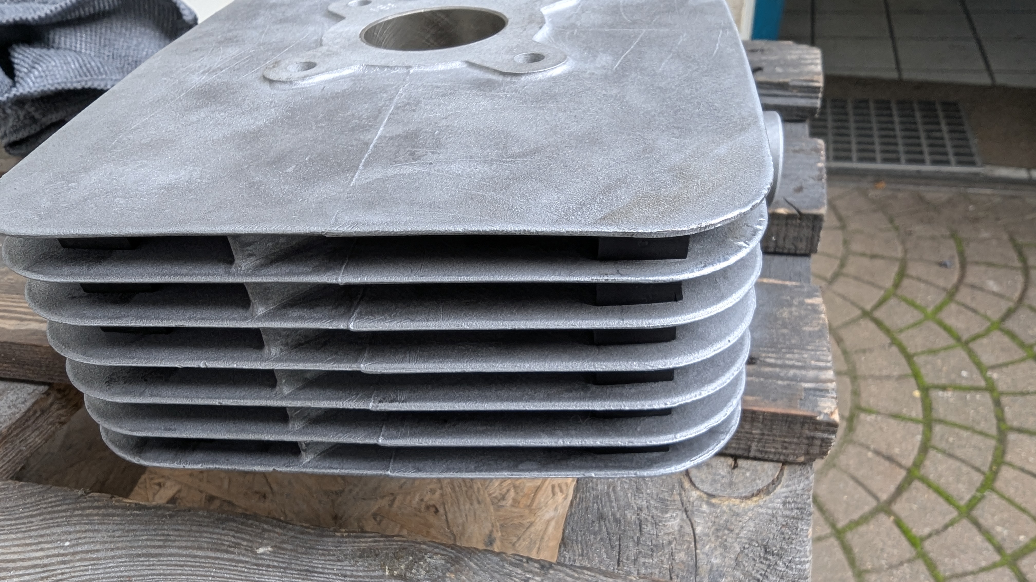

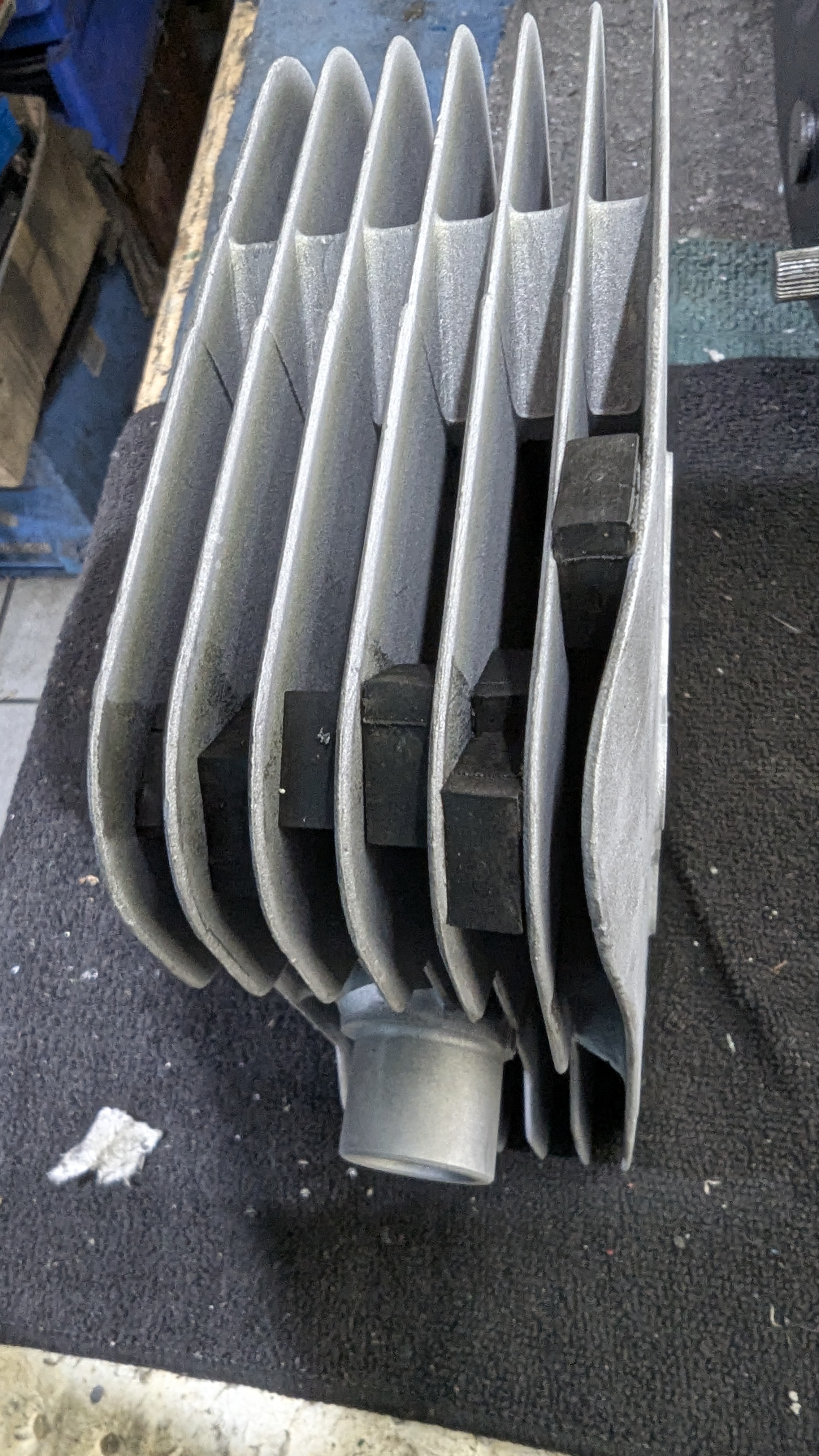

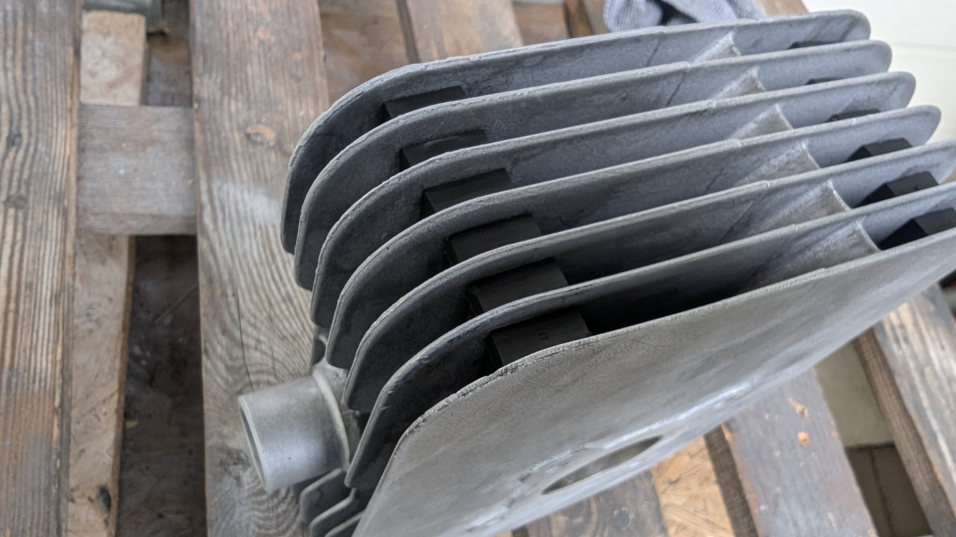

Ergebnis:
