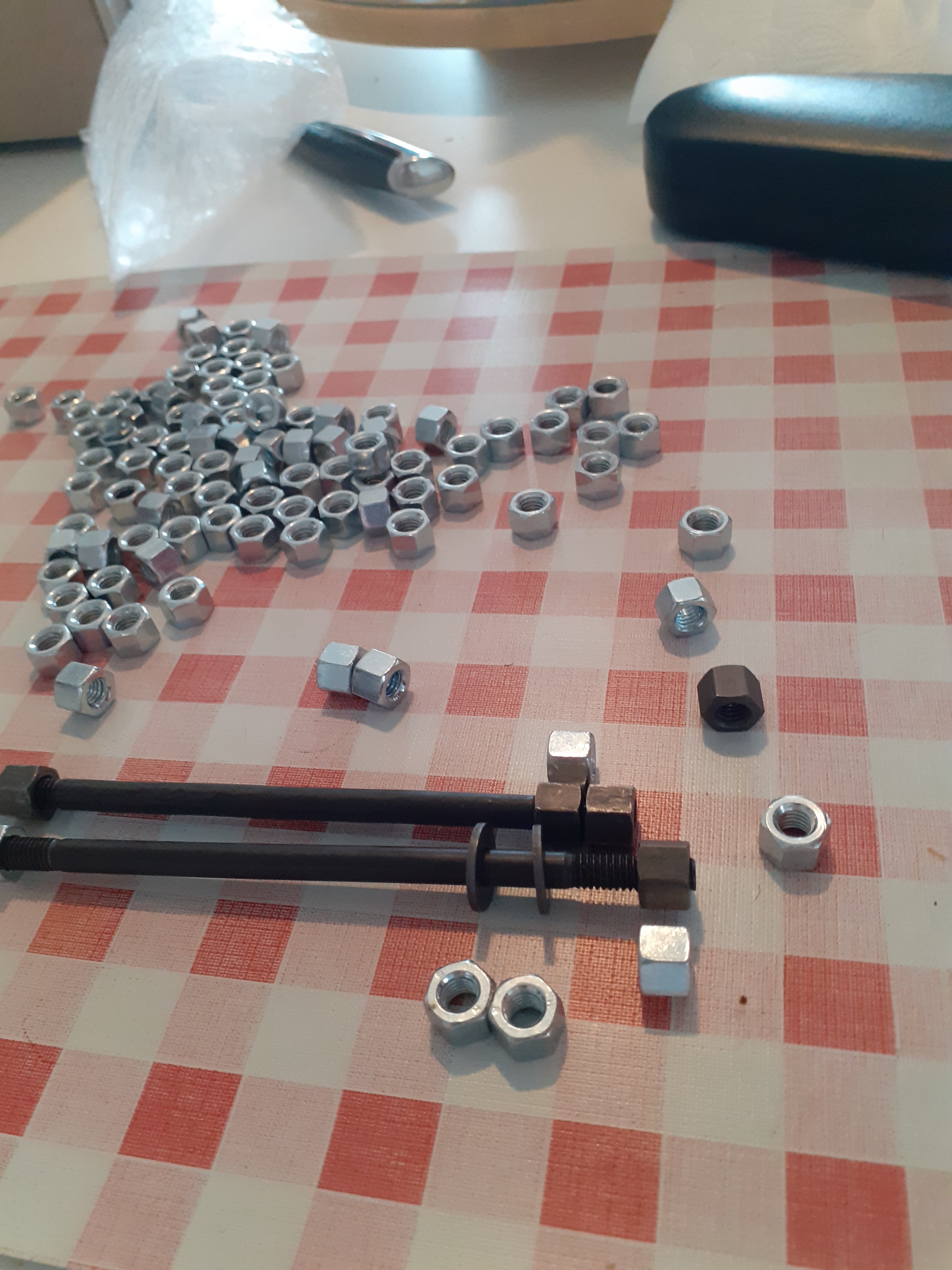

Ich habe mir Muttern M6 mit der Festigkeitsklasse 8 bestellt.
Bis Anzugsdrehmoment 10Nm-12 Nm. Wäre für den 6,25 PS Alu Zylinder passend. 7,3 mm hoch.
Die original hohen Sachs M6 sind 7,8 mm hoch.Festigkeitsklasse? 8 oder 10 wohl.
M6 DIN 6330 mit Festigkeitsklasse 10 sind 9 mm hoch und sehen oben von der Form her anders aus wie meine.
M6 DIN 6331 mit Festigkeitsklasse 10 wären auch eine gute Alternative zur original Mutter.

die Normware mit Klasse 8 verbaue ich schon Jahr und Tag.
Ich mag bei neuaufgebauten Motoren keine alten Schrauben und Muttern.
Zudem weiß ich nicht, ob die schon einmal überbeansprucht wurden.
Es würde mich auch nicht wundern, daß sich in der DIN6330 einiges geändert hat, da die ursprünglich von 1965 ist.
DIN 6331 nehme ich für die Befestigung des Auspuffes.

Festigkeitsklasse 8 und 10, das passt schon.
Wichtig ist, das man unter der Mutter eine Scheibe 6,2x14x1,5,b.z.w 6,4x14x1,5 mm Stahl possitioniert.
Das Anzugsdrehmoment in diesem Fall,beim Sachs 6,25 PS Aluminium Breitwandzylinder mit Fächerzylinderkopf,beträgt 10 Nm bis 12 Nm.
Die Mutter M6 mit Bund DIN 6331 Stahl blank,oder galvanisch verzinkt ,hat am Bund unten 14 mm Durchmesser.Die Gesamthöhe der Mutter 9 mm.
Original Sachs M6 Mutter ist 7,8 mm bis 7,9 mm hoch +Scheibe 6,2x14x1,5 mm : Gesamthöhe =ca.9,2 mm
Diese 14 mm Scheibe ist genau passend für den Zylinder.
Oft werden stink normale Unterlegscheiben mit Durchmesser kleiner 14 mm aufgelegt.Das ist falsch.
Härte und Festigkeit sind zwei verschiedene Sachen.
Ps
Meine Muttern 7,3 mm auch mal 7,4 mm hoch + Scheibe 1,5 mm hoch = 8,8 - 8,9 mm.
Mit dem Nachbau kommt man bis auf wenige zehntel Millimeter an die originalen Sachs Maße heran.

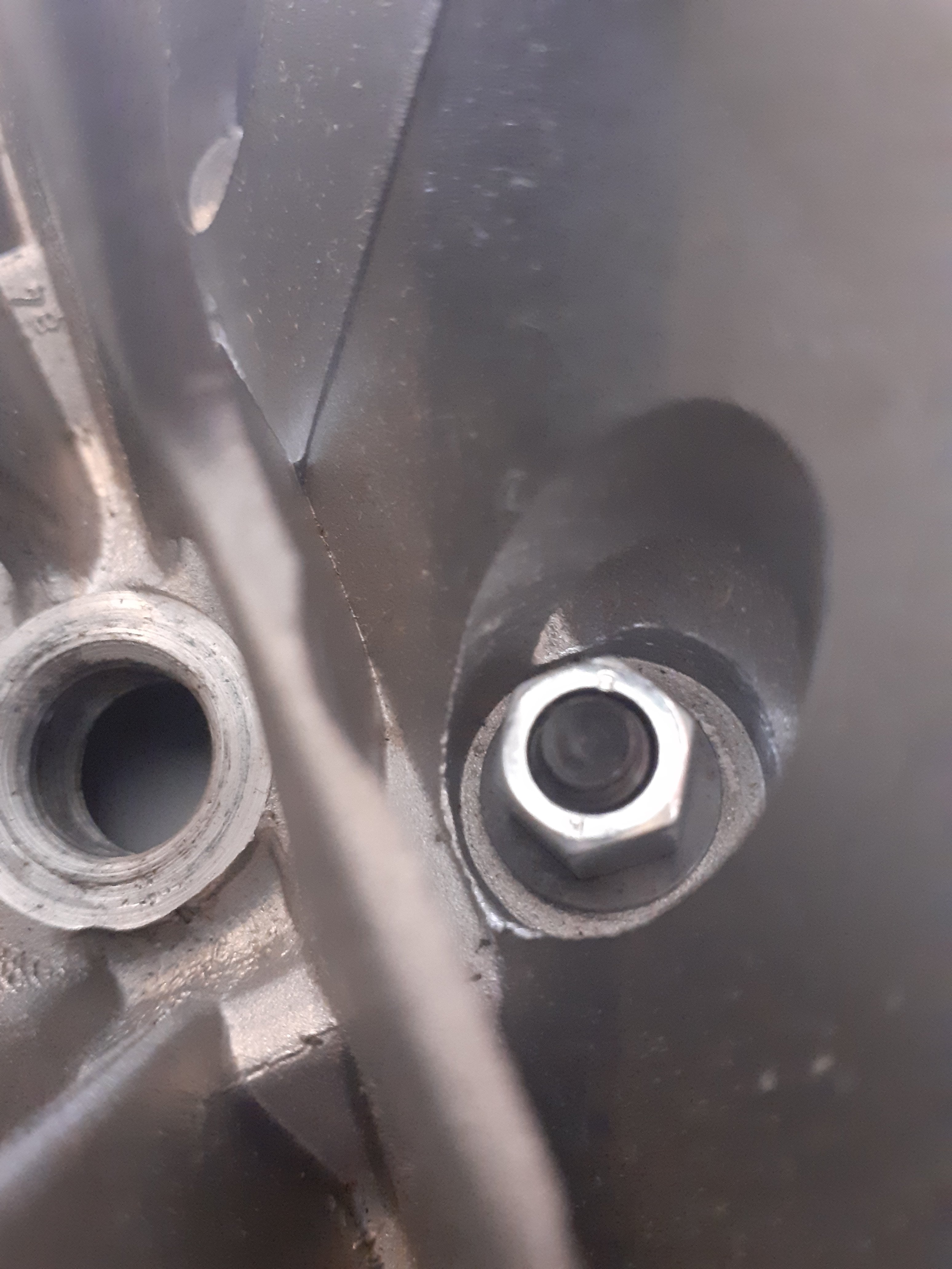

Ohne Scheibe ,oder zu kleiner ,würde man unter Umständen Abdrücke im Kopf sehen .
Schwachpunkt ist das Gewinde im Aluminium Motorblock,das Gewinde am Zuganker eher nicht. Zieht man zu fest an,hat man meistens das Aluminium am Gewinde vom Zuganker hängen.Mit einer Drahbürste weg bürsten und es passt wieder eine Mutter drauf.

Das Alu kommt vom Gewinde im Motorblock. Ich werde es nicht vorführen.
