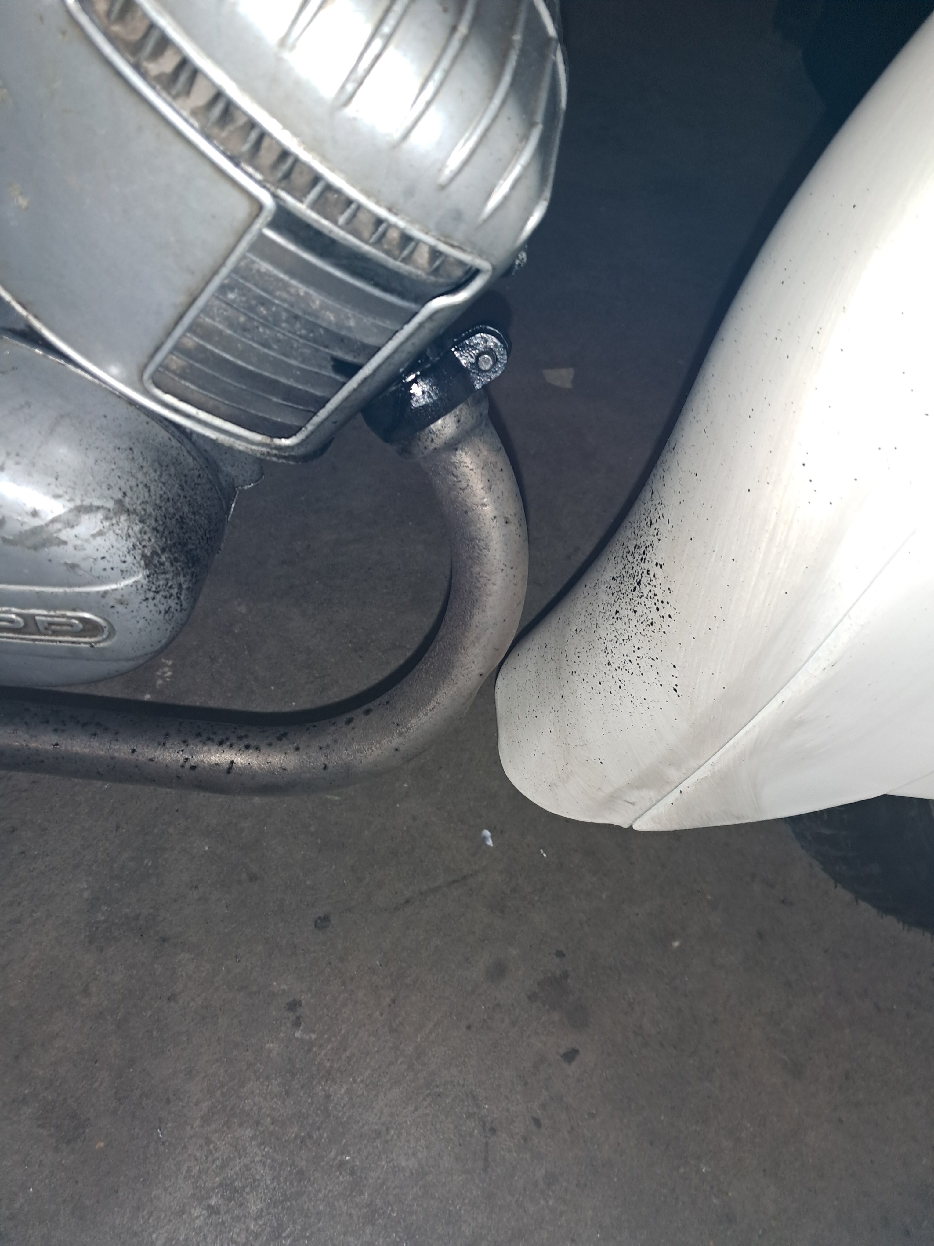

Hallo Leute,
eventuell hat hier ja auch jemand nen Tipp oder Trick.
Am Übergang Krümmer/Zylinder schmeiß es unnötig Schmodder aufs frisch lackierte Schutzblech...
Am besten ohne nen neuen Krümmer zu besorgen.
Gungum?
Dichtung?
Auspuffband?
Gruß Florian
neuer krümmer mit neuer schelle wäre natürlich schöner und einen versuch wert.......
oder:
1. klemmbereich der schelle etwas vergrössen.
schraube raus und mit nem 1mm flexblatt durch den vorhandenen schlitz.
2. wenn der krümmer nur 2 schlitze hat, erhöhe das auf 4.
also immer zwischen die originalen einen kürzeren dazwischen.
innen und aussen gut entgraten.
dann krümmer innenreinigung im klemmbereich mit einer rundbürste in der bohrmaschine.
nicht übertreiben beim festschrauben.
nach fest kommt lose oder der stutzen zerbricht!
3. oder einfach alles so lassen.
nach 500km sollte es dichtgeschmoddert sein.
Klemmspalt verbreitert hatte ich schon. Ich werde mal um 2 Stück erweitern.
Danke!
Gruß Florian
Moin Leute,
es saut immer noch gut was raus, warten wir mal noch nen paar Kilometer ab.
