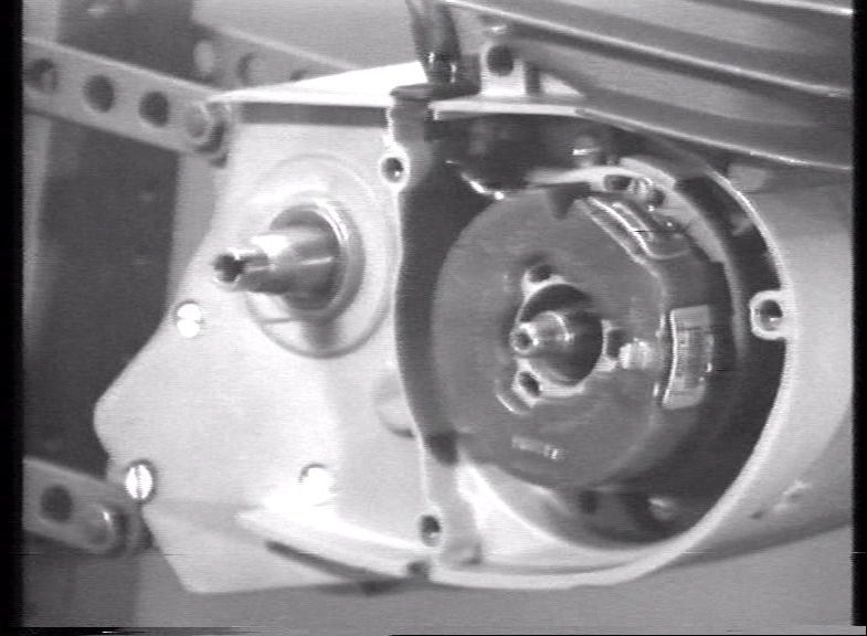

Grundplatte auf Markierung festschrauben.

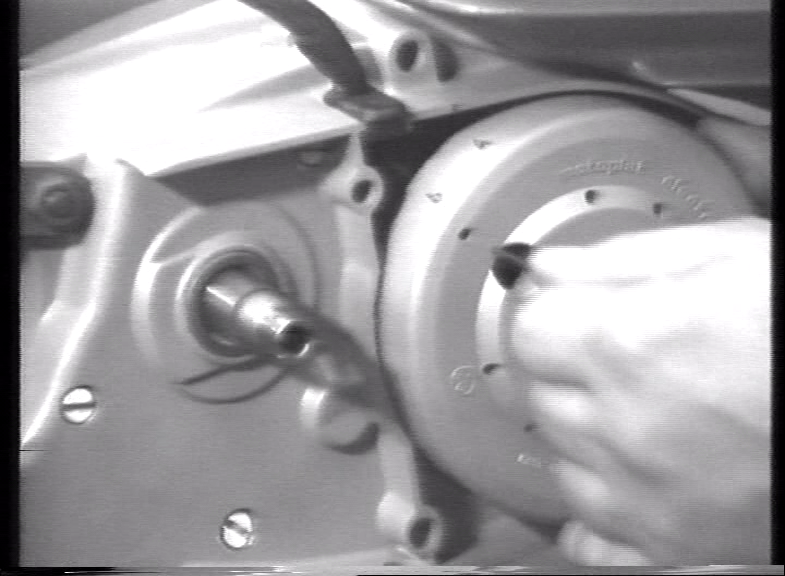

Polrad aufstecken oT Markierung mit Messuhr überprüfen b.z.w neu am Polrad markieren. Gegen die Drehrichtung der Motors(links) 0,9-1,2 mm den Zündzeitpunkt (M) auf das Polrad übertragen. O am Polrad fluchtet mit Kerbe am Gehäuse , M (ZZP)fluchtet mit Kerbe am Gehäuse.
Ankerplatte so aufschrauben ,das sie sich mit dem Einstellstift bis auf gewünschten ZZP verdrehen lässt.
Der 2 mm Stift muss bei gewählten ZZP durchs Polrad in die Bohrung an der Ankerplatte einzuführen sein. Polrad ab,die Ankerplatte festschrauben. Polrad aufstecken und überprüfen ob sich der Einstellstift bei ausgewählten ZZP (M Markierung) durchs Polrad in die kleine Bohrung der Ankerplatte einschieben lässt.<br /><br />-- 30.09.2020 12:18 --<br /><br />Kontrolle des Polrad. Ist es das richtige für den 50SW Motor?
Den OT mit lose eingesteckter Messuhr suchen ist die erste Ungenauigkeit.
Die zweite Ungenauigkeit ist die Marke am Polrad, die ist nicht immer genau und wenn das Polrad z.B. vom 50s stammt sollte die Marke auch nicht im Bereich des sw ZZP liegen.
