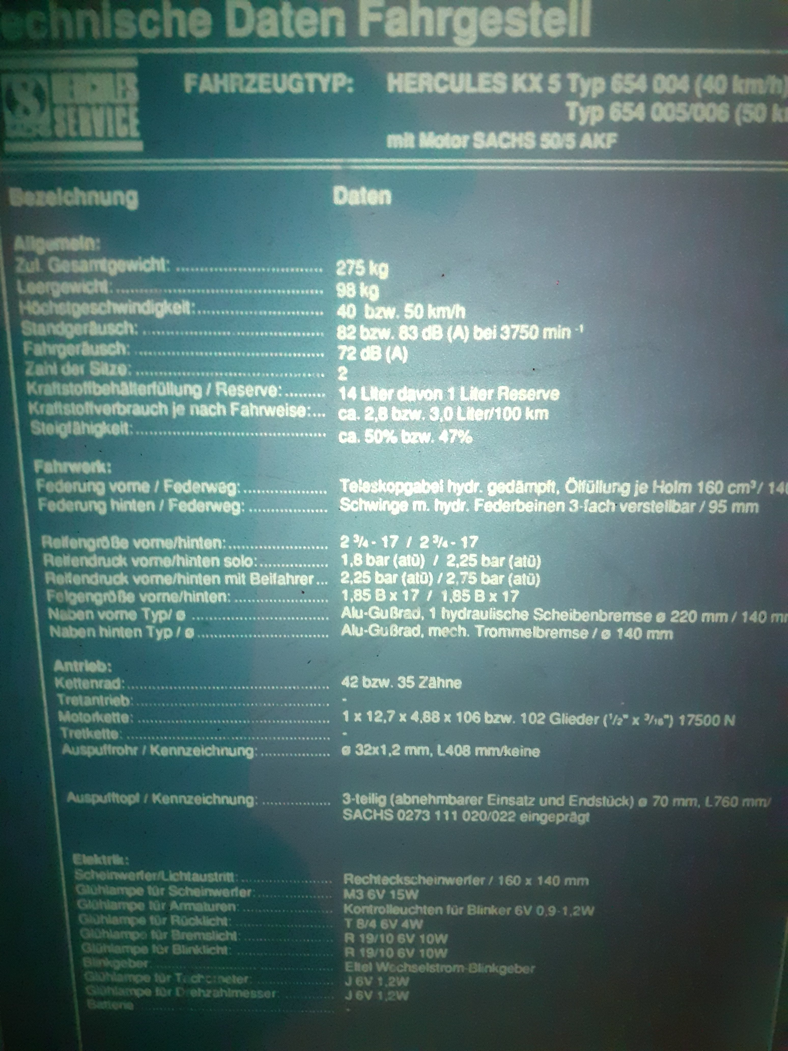

Von 1984 bis Anfang 1986 war die KX5 eine 40 km/h Variante, danach bis 1994 eine 50 km/h Variante.
In den ersten beiden Baujahren mit 2.6 kW bei 5000 U/Min., danach mit 3 kW bei 5000 U/Min.

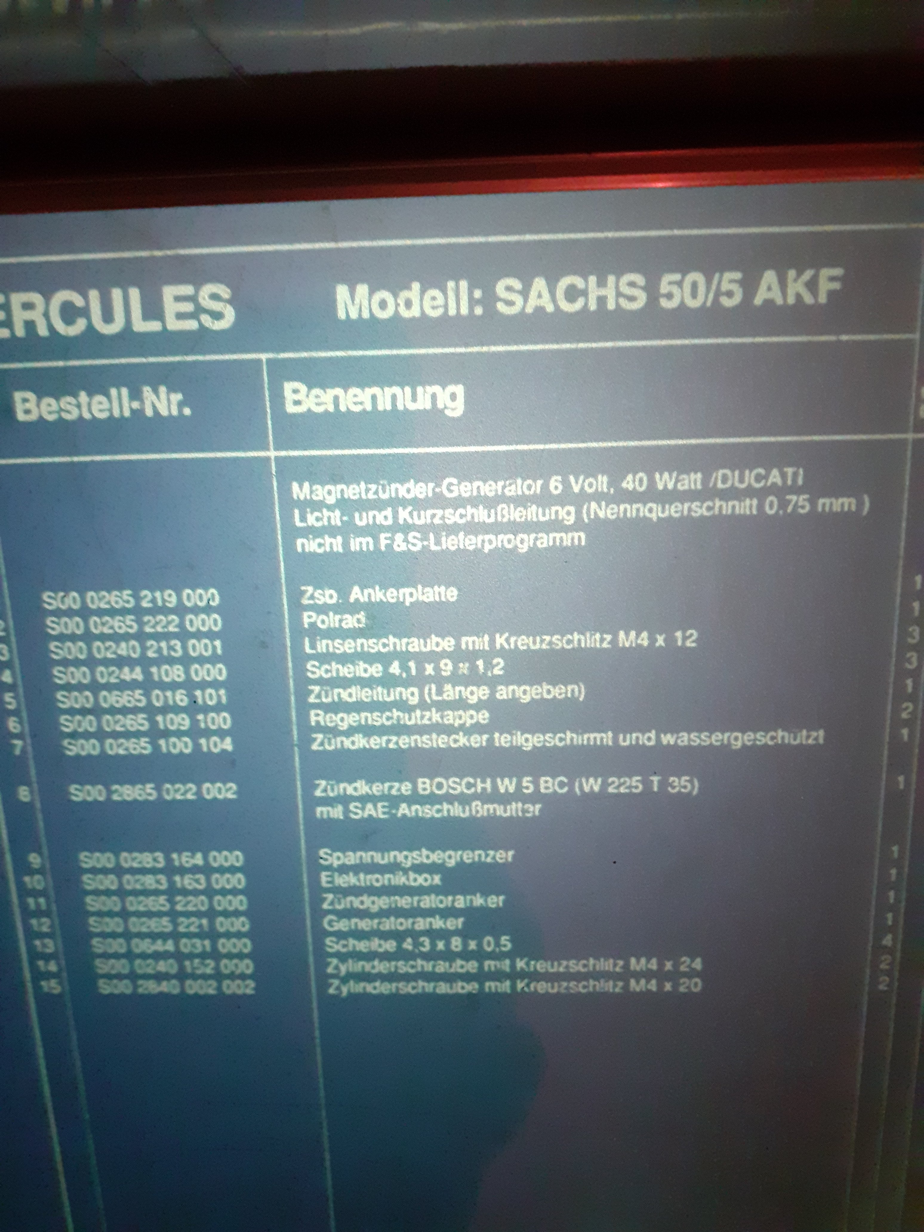

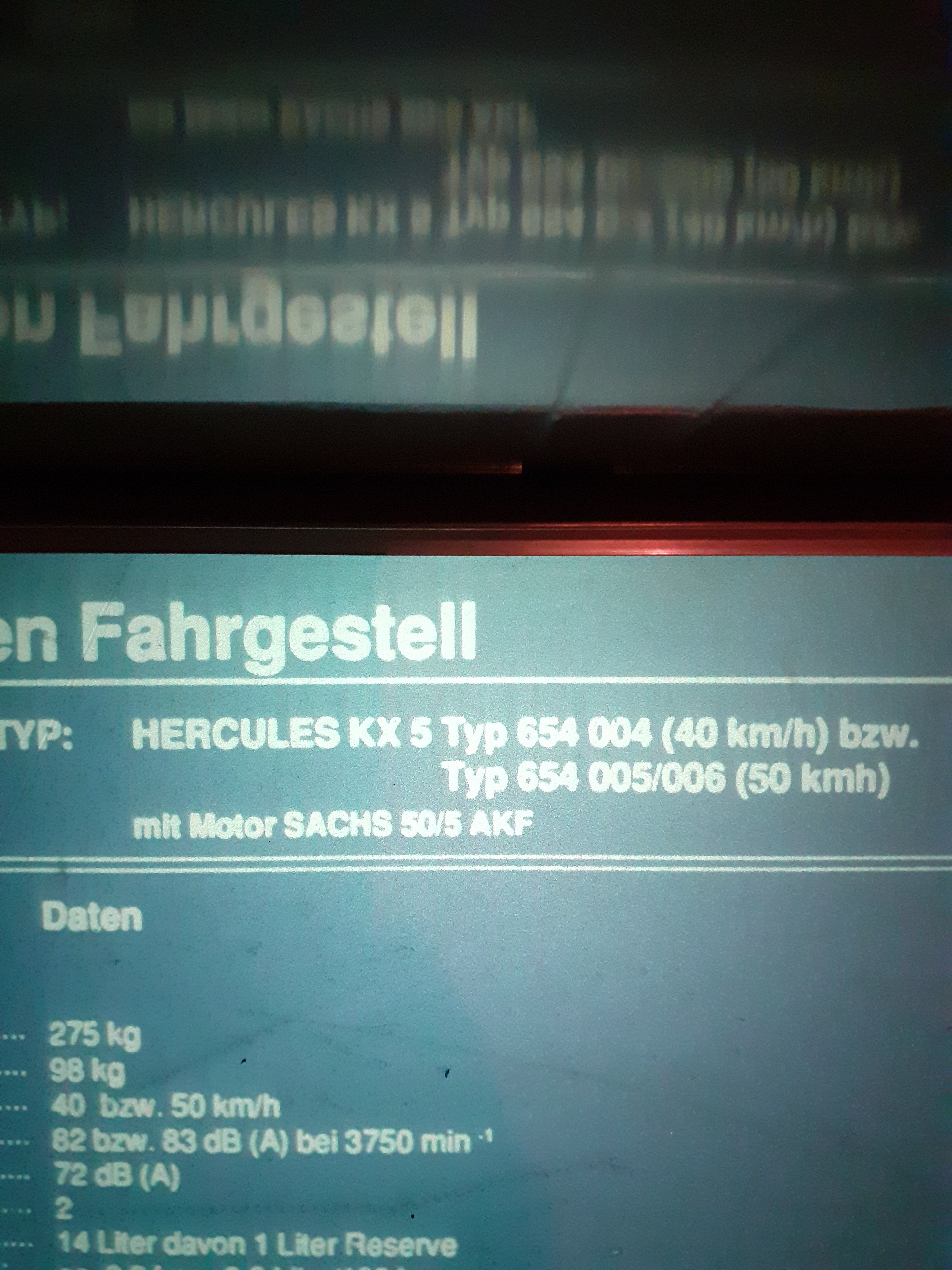

Ich habe die Daten,alles hat man nicht auf dem Schirm.KX5 Typen gab es vom Typ 654 04-654 08.
Nur die erste Typ654 04 war eine 40 Km/h Version alle anderen 50 Km/h.

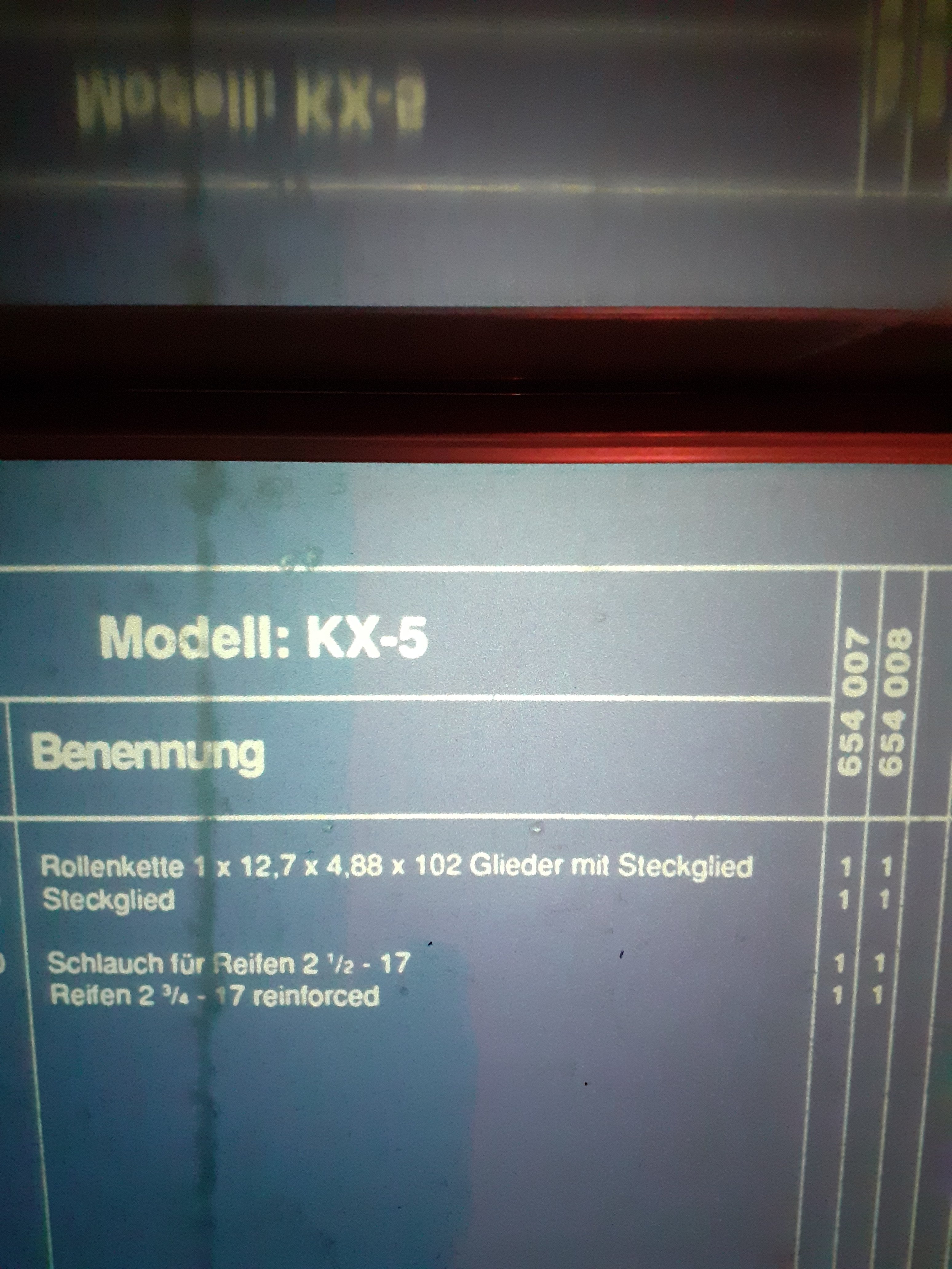

Ersatzteile-Listen für die KX5 gehen von 1984-1994 ,in der 1994 Liste stehen die Typen 654 07 und 654 08
Typen und Ducati Kontaktlos
In der Liste 1992 auch schon 654 07 und 654 08.
